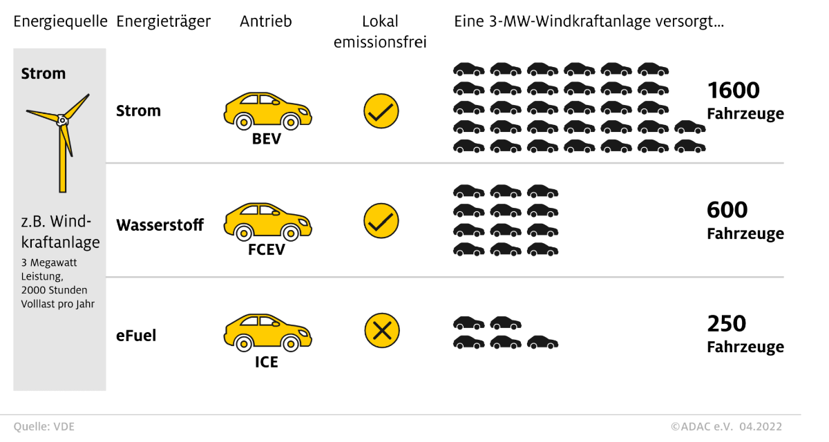

Und noch kurz aus dem von Dir als Quelle im Bild der Google Anfrage verlinkten ADAC Artikel:image.thumb.png.5b59f6f8c27bbce77e94077428fd0be3.png
Sorry, aber klarer kann man das Missverhältnis nicht darstellen.
Aber sie schreiben auch:
Zitat
Galten strombasierte Kraftstoffe lange Zeit als viel zu teuer, scheint heute ein Preis von weniger als zwei Euro pro Liter machbar. Dafür spricht, dass sowohl die Produktionskosten für regenerativen Strom fallen, als auch dass eine hochfahrende Massenherstellung die E-Fuels günstiger werden lässt.
Ich kann das nicht nachvollziehen. Mathematisch. Nun gut.
Das ist lediglich Faktor 6! Wenn man bedenkt um wieviel effektiver eine Photovoltaikanlage im Oman ist statt in DE können mit derselben Anlage gleichviele Autos fahren.

Hier bezieht sich der ADAC Artikel ja auf Wasserstoff/Strom.
Wasserstoff muss verdichtet werden, ist flüchtige, usw. Strom hat Übertragungsverluste.
Das ist der Vorteil von eFuel. Den kann man transportieren wie z.B. Benzin/Diesel.
Aber auch die weitere Verarbeitung von z.B. Wasserstoff zu eFuel kostet viel Energie.
Ich denke praktikabel im Sinn von wirtschaftlich sinnvoll ist gemeint.

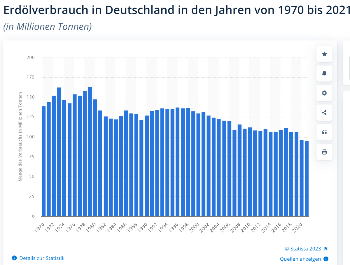

@Thorsten0815Du has Dich mit den Zahlen ziemlich vertan.
Deutschland importier nicht 7 Million Tonnen Erdöl, sondern eher 80 Millionen Tonnen.
Aus einer Tonne Rohlöl kann man nicht 1300l Benzin und 1500l Diesel machen. Benzin hat eine Dichte von so 750kg/m³, Diesel so 850kg/m³.
Du würdest also aus einer Tonne Rohöl 2,25t Produkt machen. Ich bezweifle, daß das geht.
Raffinerien haben einen Wirkungsgrad von so 90%. Von den 80 Millionen Tonnen brauchen sie also ca 10Millionen Tonnen für die Destillationen, Öfen, um das Öl auf Reaktionstemperatur zu bringen, Pumpen etc.
Von den 70 Millionen Tonnen Produkt sind so 70% Benzin und Diesel, also 50 Millionen Tonnen.

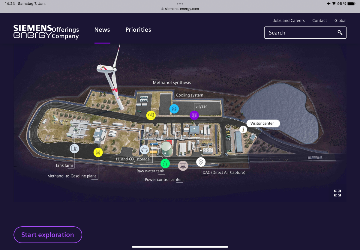

Kannst den Unterschied zur Anlage in Chile kurz darstellen, da hier kein Erdgas verwendet wird?
P.S. die Referenz, auf die ich mich beziehe - sorry, bin kein Verfahrenstechniker 😕
https://www.siemens-energy.com/global/en/news/magazine/2022/haru-oni.html

Verstanden - die Siemens-Anlage (https://www.energyforum.in/fileadmin/user_upload/india/media_elements/Presentations/20210714_h2_large/Siemens_Energy.pdf)  verwendet ja eben kein Erdgas.
Die CO2-Abscheidung erfolgt über https://energyfactor.exxonmobil.eu/de/news/global-thermostat/ - recht detailliert findet man da sicher was in der Fachliteratur, wären aber nur böhmische Dörfer für mich ;) Aber halt auch im Vergleich recht junger Ansatz, der hier in der Großanlage in Chile verfolgt wird, klar bleibt die gesunde Skepsis. Dankeschön!
