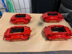

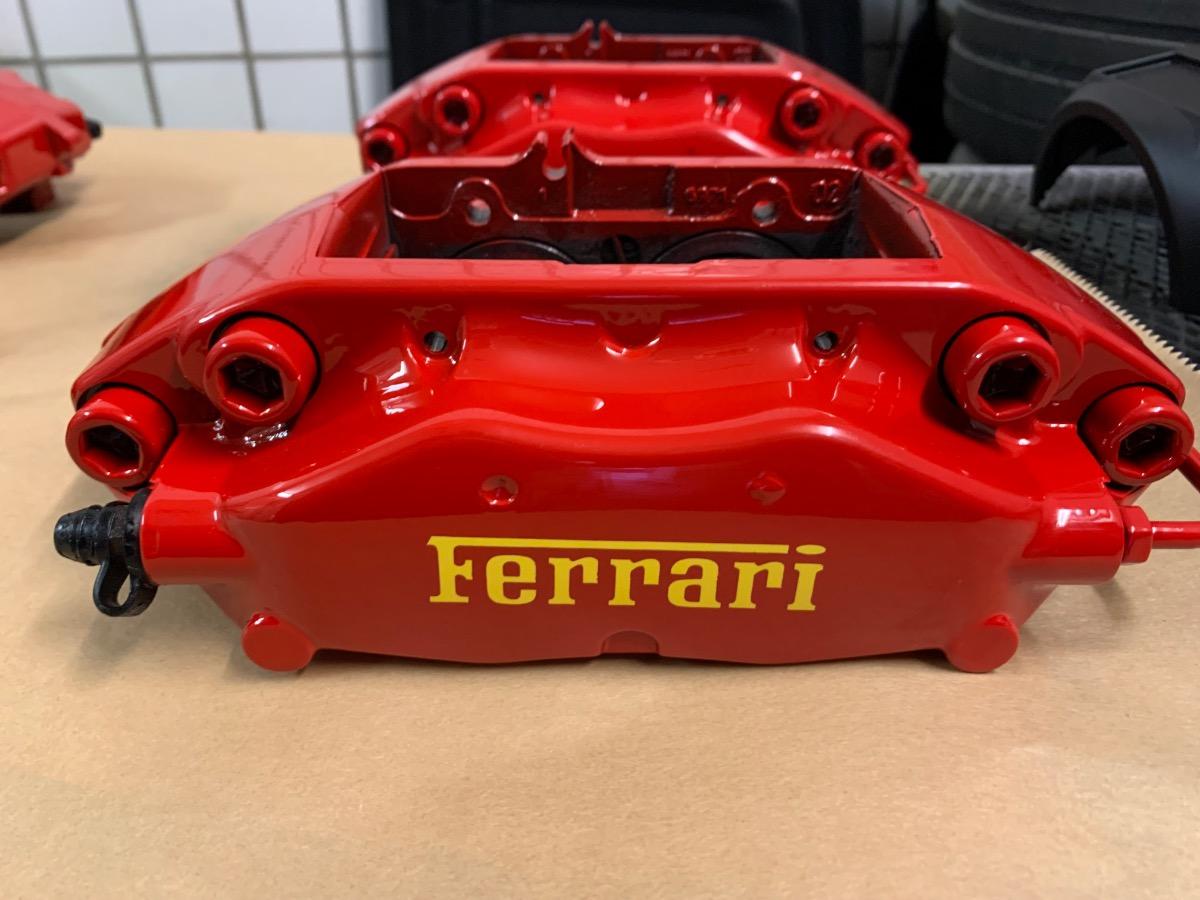

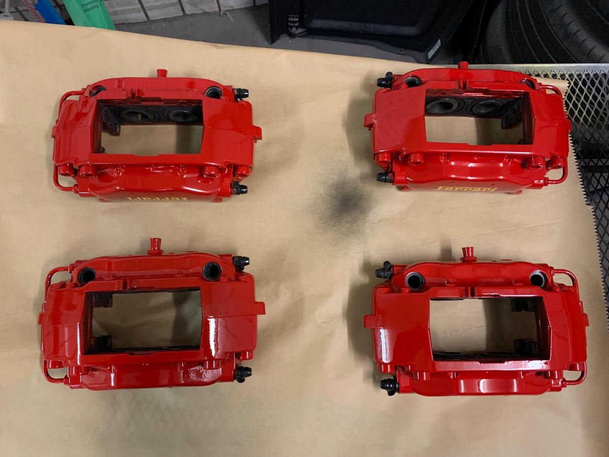

Hier sind Bilder meiner Bremssättel die ich von meinem Lackierer habe machen lassen , waren vorher schwarz mit weißer Schrift , ich wollte schon immer rote wie vom Werk aber der Schriftzug sollte nicht schwarz sein sondern in Anlehnung an das Scudetti auf dem Kotflügel gelb
so etwas hat dann auch keiner  und mir gefällt es und es ist ordentlich gemacht

Hier wurden die Bremssättel noch nicht einmal geteilt, sondern die Pistole einfach draufgehalten und alle Schrauben, die Leitung zwischen den beiden Hälfte usw. übergeduscht. Gut gemacht ist anders.

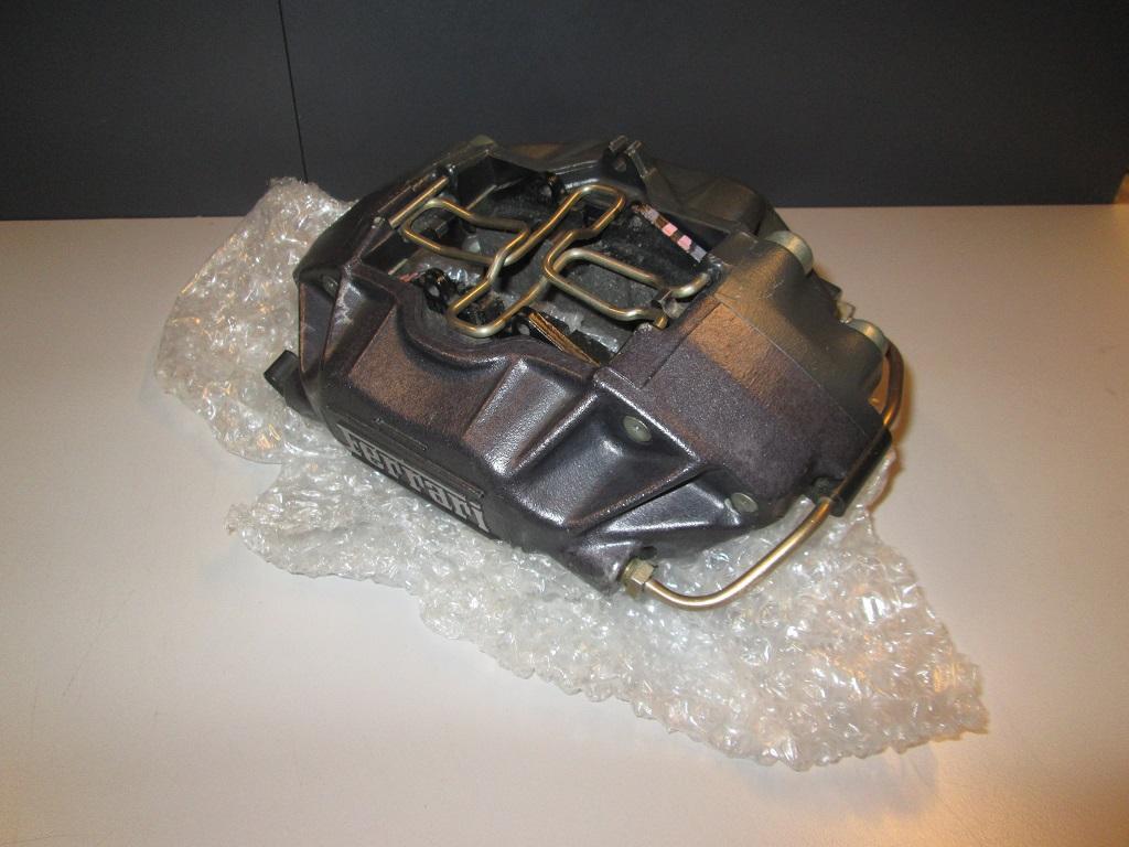

Lieber @GeorgW genau so ist das Original , die Schrauben sind immer mit lackiert  schaue dir das mal an bei den Autos

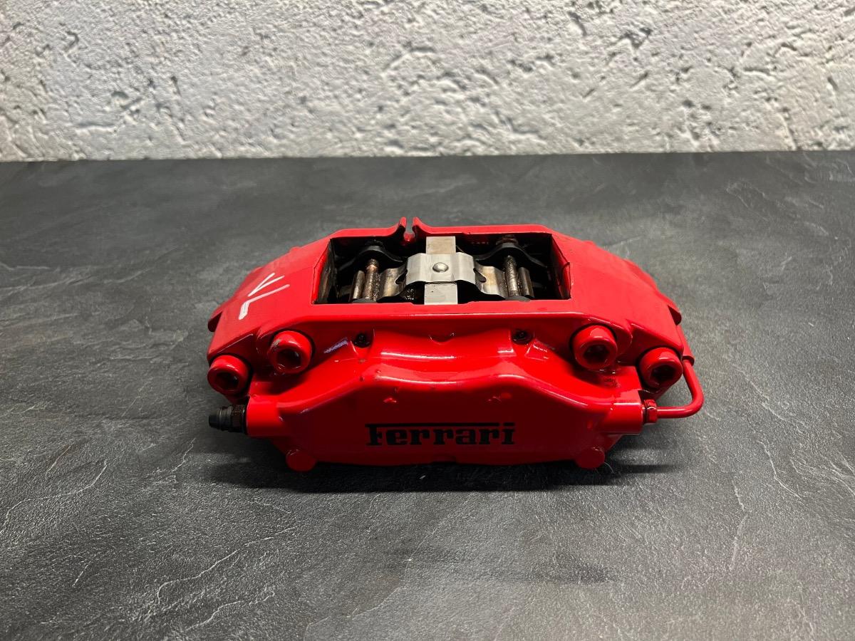

Die Sättel wurden entlackt und geschliffen und ich wollte es so wie ab Werk haben sorry muss dir da leider widersprechen solltest du welche haben in rot mit schwarzen Schrauben so ist das nicht original , die Sättel werden im Werk zusammengebaut und dann lackiert
Hier ist ein originaler gebraucht ab Werk

vor 37 Minuten schrieb F430Scuderia:
...das kenne ich anders und so gefällt es mir auch besser:
Aber jeder so wie er mag.:wink2:
Gruß, Georg
vor 46 Minuten schrieb F430Scuderia:
Wir sprechen hier von 458er-Sätteln - da gibt es vorne keine Schrauben mehr, so wie bei den älteren Modellen.

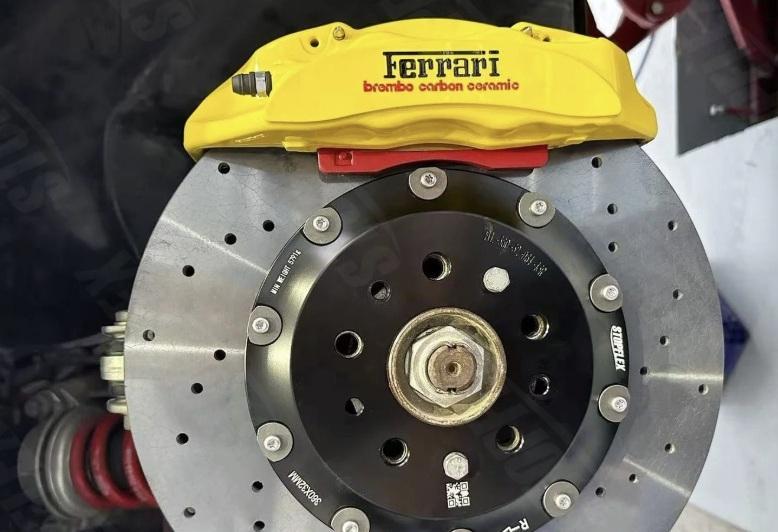

So sehen die Sättel vom 458 in gelb aus.
Keine sichtbaren Schrauben, nur die Bolzen der Bremsbeläge.
