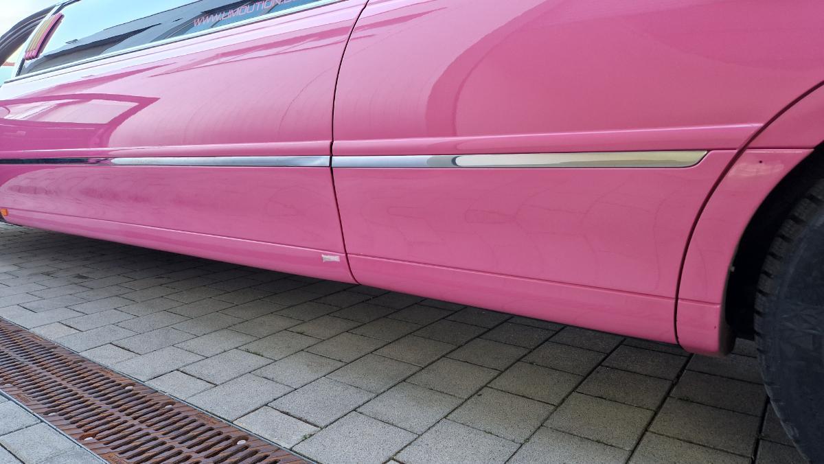

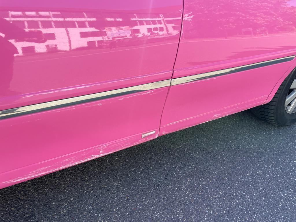

Jemand mit der Limo am Poller hängen geblieben...
Etwas säubern, etwas kneten und dann die neuen Polituren mit neuer Poliermaschine versucht.
15 Minuten später absolut geiles Ergebnis. Nur noch den Kleberest muss ich entfernen, dann kommt der Reflektor wieder dran. Lackierer gespart. :D

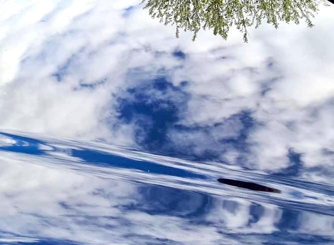

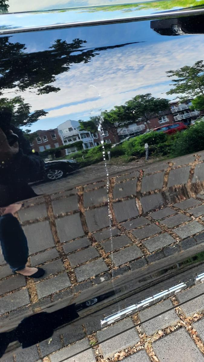

War heute auch etwas fleißig und habe mal ein neues Produkt getestet am SL. Habe mich gestern auf einer Detailing-Vorführung etwas fortgebildet und heute das neugewonnene Theoriewissen gleich in die Praxis versucht umzusetzen. Es handelt sich hierbei um ein Poliergel und einen wahren Problemlöser auf Stickypaint/zickigem unliebsamen Lack. Das Finish ist, ach seht und bewertet einfach selbst bitte..
Ich brauche jedenfalls keinen Spiegel mehr zuhause an der Wand, ich schaue einfach in die Motorhaube☺️.

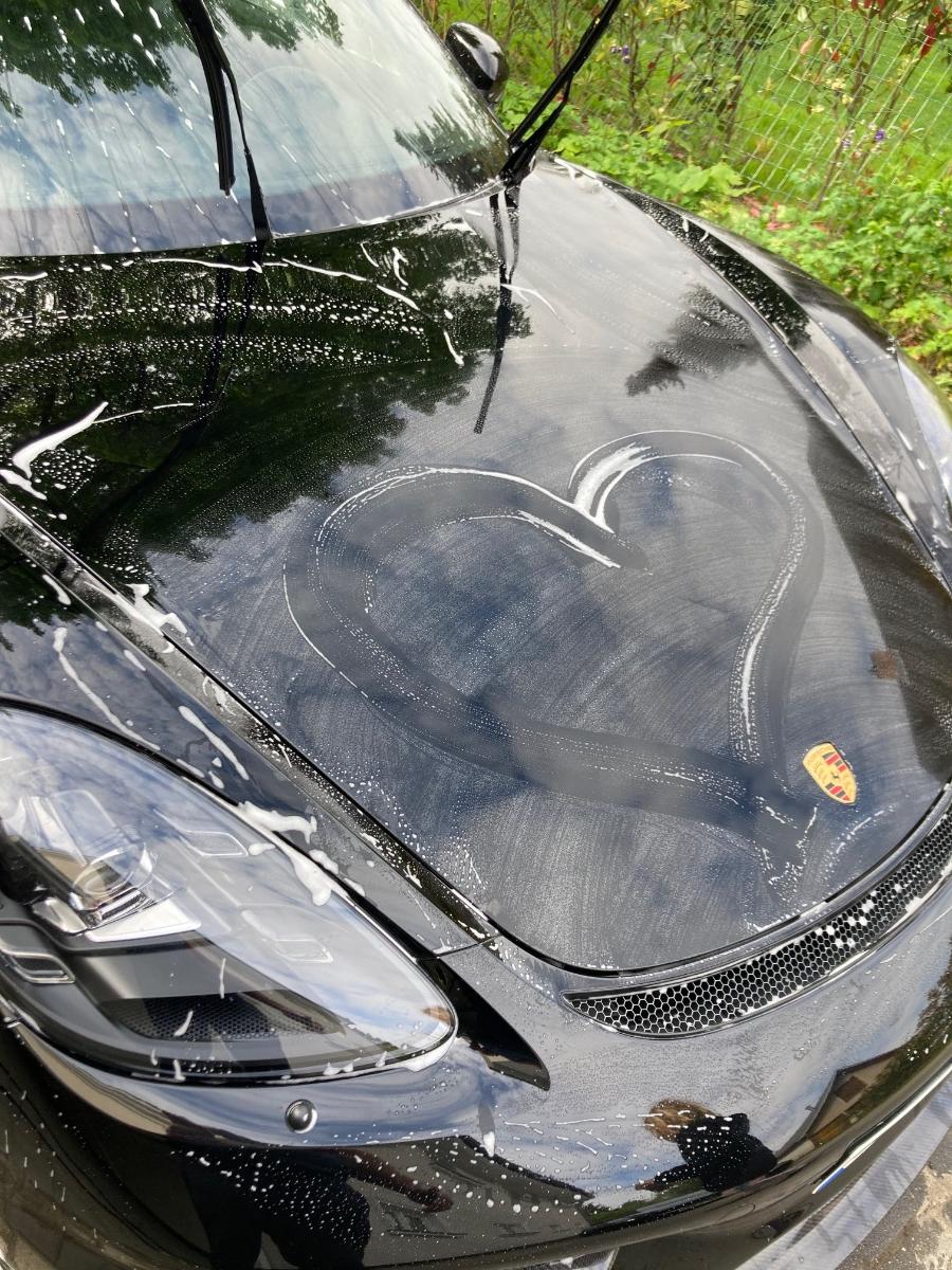

Also ich glaube das Ergebnis kann sich sehen lassen. Wie gesagt, er ist schwarz. 😆
Und er scheint so zu glänzen, dass der Vogel ihn markieren musste, damit er nicht dagegen fliegt....
