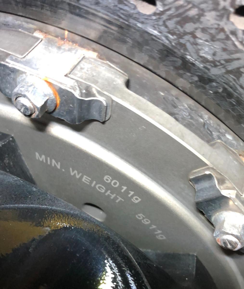

hallo zusammen. kann mir von euch jemand das neu gewicht der bremsscheiben beim STO nennen um rückschlüsse zu ziehen wieviel da noch übrig ist bis zum minimal gewicht?!
merci m

Das Gewicht steht doch auf der Bremsscheibe drauf, beim Huracan sollte es eh keine Rolle spielen, die sind ja neueren Datums.
Das Minimalgewicht steht drauf. Das stimmt. Ich denke, @Manollo Elgero möchte anhand des Ausgangsgewichtes abschätzen, wie viel Gewicht er bisher „runtergebremst“ hat um dann auf die verbleibende Lebensdauer (bei gleicher Fahrweise, zu schließen.
Da das "Neu-Gewicht" individuell pro Scheibe ist, steht es bei Ferrari auf dem Topf, wenn ich das richtig im Kopf habe.

@Thorsten0815 ja ist beim porsche auch so... beim STO steht aber nur die min. thickness und min. weight drauf... ganz eigenartig... danke und lg
