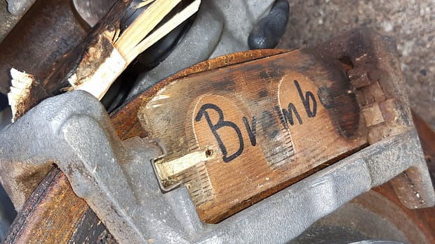

https://www.auto-motor-und-sport.de/verkehr/polizei-staunt-nicht-schlecht-bremsbelaege-aus-holz/

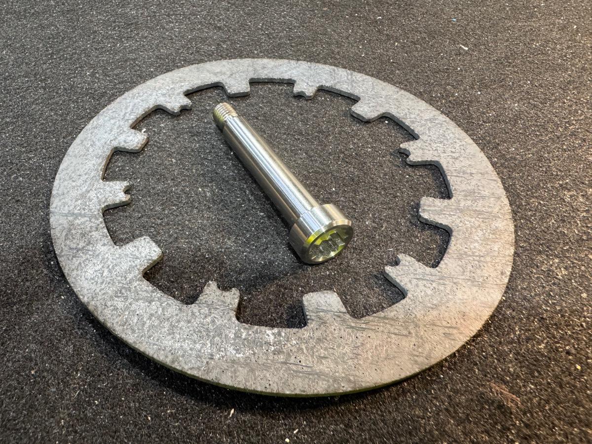

Es soll ja Leute geben die sind so bekloppt die bauen Kinderfahrradanhänger mit CCM R Bremsen und Titan Radbolzen 😎

So viel schlechter als die Billigbremsklötze aus China aus gepressten Kuhmist sind die wahrscheinlich auch nicht, zumindest wenn Hartholz verwendet wurde. 😁Und ja, da ist ein Schreibfehler drin - müsste Brempo heißen weil`s für`n Arsch ist 😂

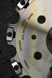

Hier die 599 CCM Scheiben. Angegeben sind Neugewicht sowie Mindestgewicht. wo würde man bei 90% landen?
Nebenbei angemerkt, kein Google Foto, sondern selbst angefertigt 😎. Also wären 1% Gewichtsverlust schon > Tonne
Wie viel hatten Deine noch, als Du sie getauscht hast?
(ich hoffe, die Scheiben fliegen nicht bei 6445g auseinander.)

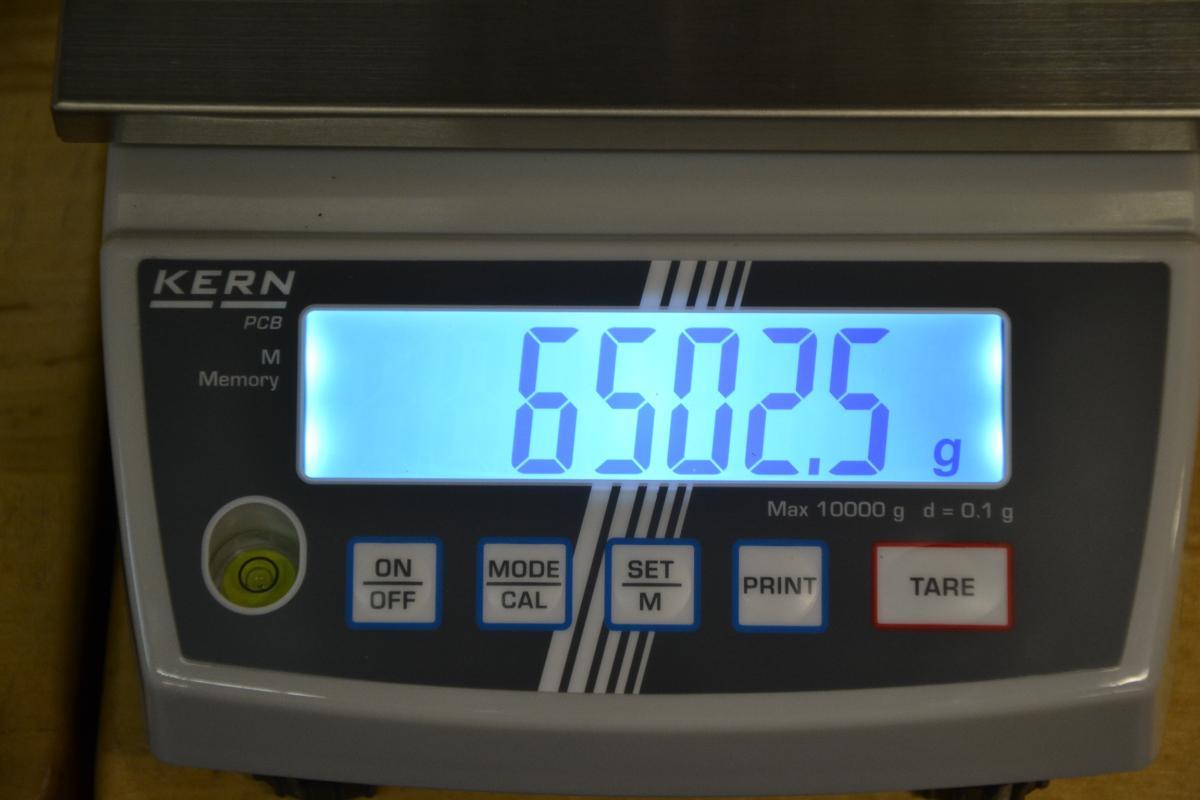

Nach peinlichster Reinigung zwischen 30 und 40 g Gewichtsverlust. Vorne UND hinten :ph34r:. Ich hatte mir übrigens extra dafür eine Präzisionswaage mit 10 kg Meßbereich und 0,1 g Genauigkeit (bzw. Auflösung) gekauft. Hier die Neuscheibe aus dem Foto oben nachgewogen.
