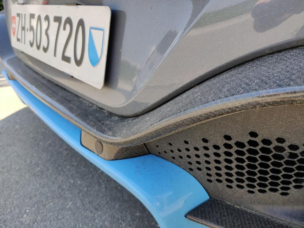

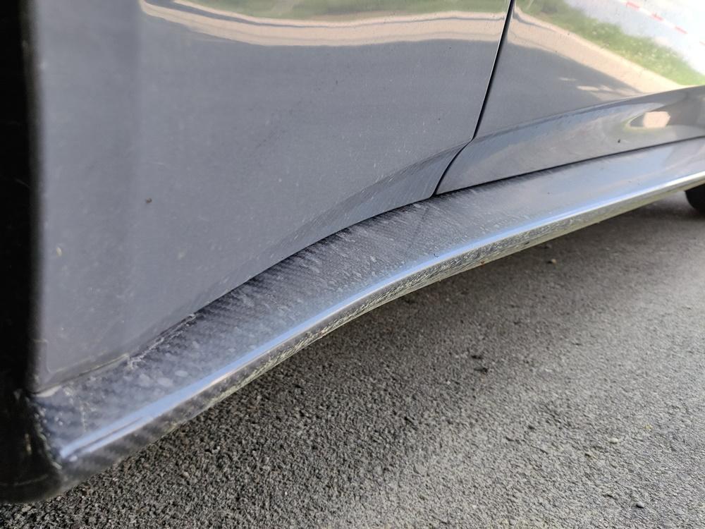

Sorry, mal ne blöde Frage: Ich habe ziemlich große Carbon-Einstiegsleisten, die logischerweise durch das Drüberziehen diverser Schuhe beim Ein- und Aussteigen etwas gelitten haben. Die würde ich jetzt gerne etwas aufbereiten und die zumindest die feinen Kratzer rauspolieren wollen. Gibt es bei der Politur von Carbon etwas zu beachten? Das Material ja sehr hart aber spröde, ich möchte nicht, dass mir das ganze Gedöns um die Ohren fliegt, wenn ich da die Excenter draufsetze. Kann mir jemand etwas dazu sagen? Muss ich was beachten?
Besten Dank im Voraus.
Marc
@Will1970Hallo Marc,
gerne kann ich dir von meinen Erfahrungen beim Polieren von Carbon berichten.
Carbon im Kfz-Sektor wurde früher öfters mit einer Schicht Deckharz überzogen. Heute sind Carbonteile überwiegend mit einer Klarlackschicht versiegelt, sprich, wie ein Autolack. Ich habe festgestellt, dass die Klarlackschicht auf Carbonteilen häufig sogar dicker ist, als auf Autolacken. Für den Detailer bedeutet das summa summarum: => du kannst beim Polieren von Carbon grundsätzlich so vorgehen, wie bei deinem Autolack auch.
Vorab würde ich deswegen die Einstiegsleisten von Hand waschen und in jedem Fall auch kneten + entfetten. Anschließend die Einstiegsleisten abkleben. (M)eine anfängliche Skepsis und daraus resultierende, überzogene Vorsicht beim Polieren von Carbon ist etwas, worüber ich heute schmunzeln muss. Für mein Dafürhalten ist man anfangs immer zu zimperlich was die Pad-Politur-Kombi für Carbon angeht. Natürlich solltest du selbst wissen (oder besser noch: konkret nachmessen mit einem Lackschichtdickenmessgerät), ob du das entsprechende Carbonteil schon mal poliert hast bzw. es poliert wurde. Wenn dein Carbon noch jungfräulich ist, kann in der Regel von einer stabilen Klarlackschicht ausgegangen werden. Für angemessen empfinde ich hier ganz allgemein ein 2-Step-Verfahren mit zuerst Mediumcut-/Mediumpad-Kombi und abschließend Hochglanzpolitur-/Softpad-Kombi. Da ich aus deinen Post schon öfters herauslesen konnte, dass du gerne mit den Polituren von Menzerna arbeitest, würde dies den Polituren ca. 2500 sowie 3500/3800 entsprechen.
Im Falle einer Exzentermaschine und dem Polieren von Carbon habe ich persönlich stets besonders gute Erfahrungen mit einem 1-Step Verfahren gemacht. Hierbei nutze ich die Politur von Sonax "Perfect-Finish" kombiniert mit einem grünen + gelochten Sonax Mediumpad (oder alternativ ein anderes Mediumpad wie z.B. orangenes Lake Country). Die Perfect-Finish lässt sich auch exzentrisch wundervoll fahren, erzeugt in der Kombi einen ordentlichen Cut bei einem gleichzeitig sehr überzeugendem Finish. Mit konstant wenig Druck fahre ich diese Kombination bei gesteigerter Drehzahl komplett aus und erzielte damit auf Carbonteilen schlussendlich immer Top-Ergebnisse damit. Ich hoffe dir damit weitergeholfen haben zu können,
Sarah
Hey super, besten Dank, Sarah. Dann werde ich da einfach mal genauso verfahren, wie mit dem übrigen Lack. Da ich mich dieses Jahr für das Doppel-Verfahren entscheiden habe, mache ich das bei den Einstiegsleisten einfach genauso. Erst Medi-Kombi und danach finish. Ich nutze im Moment für den Wagen sogar nur eine 3000er von besagtem Hersteller. Bin mit dem Ergebnis aber sehr zufrieden. Habe jetzt auch endlich eine Excenter mit 75mm bzw. 50mm Teller für die kleinen Flächen. Da arbeite ich doch deutlich lieber mit, als mit der kleinen Rota.

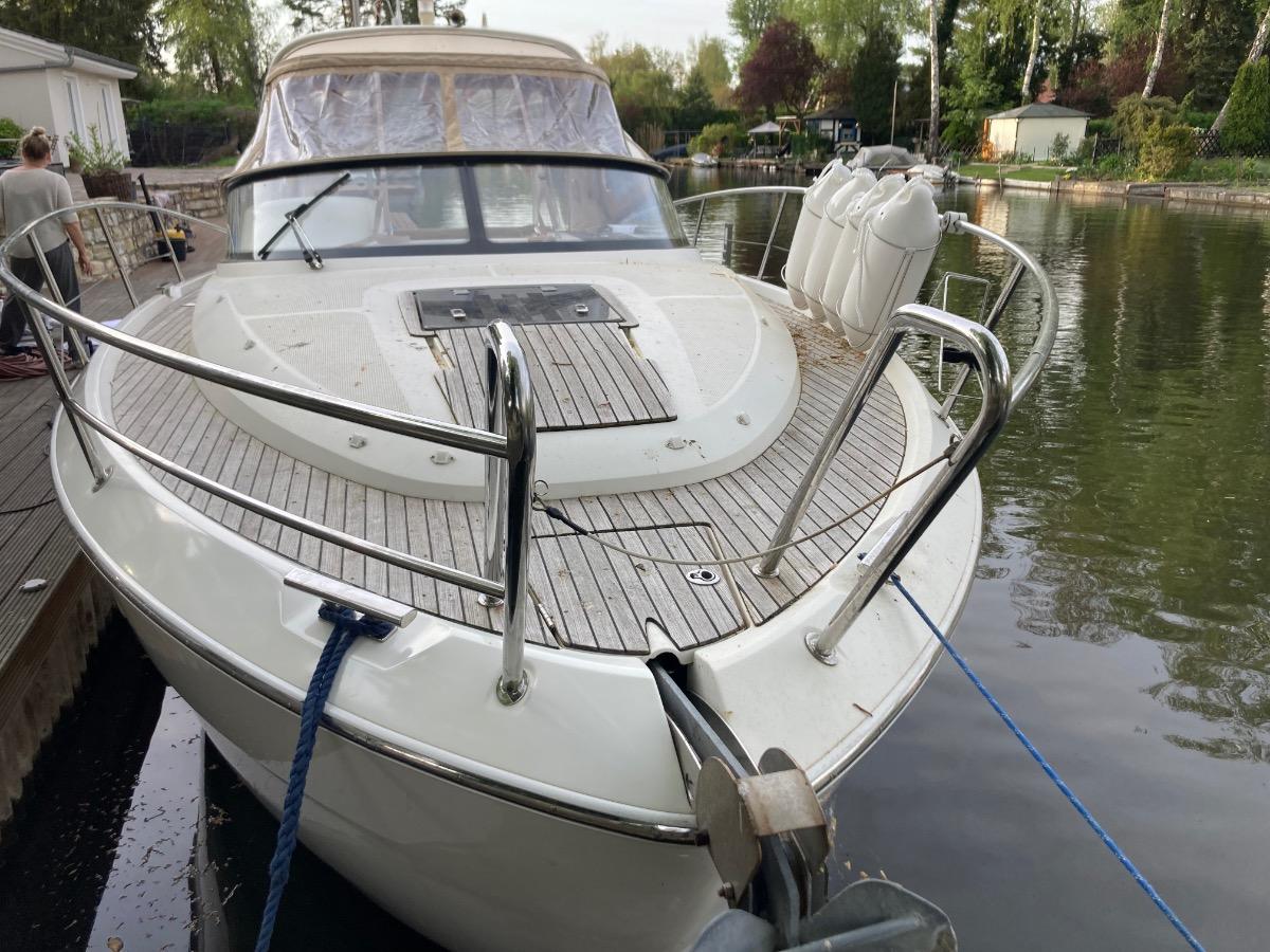

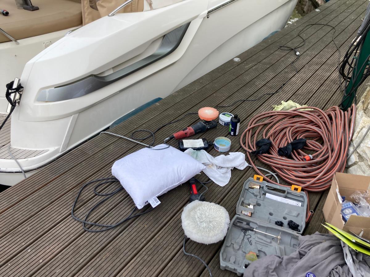

Heute mal Boot. Sehr ausgekreidet-Mittelmeer! Aber mit genügend Gängen und der richtigen Politur wird es wieder. Als Nächstes folgen Edelstahlpflege und Teakdeck Aufaarbeitung.
  • Wow 3
vor 13 Minuten schrieb BWQ:
Respekt - das ist mal ein richtiges Stück Arbeit! :-))!

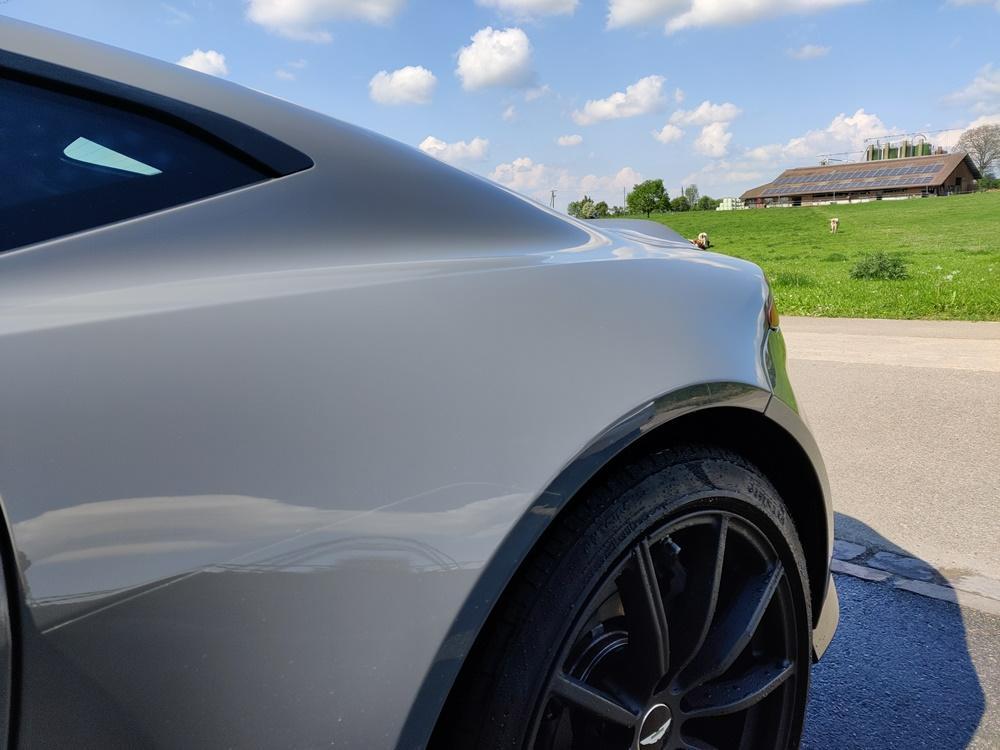

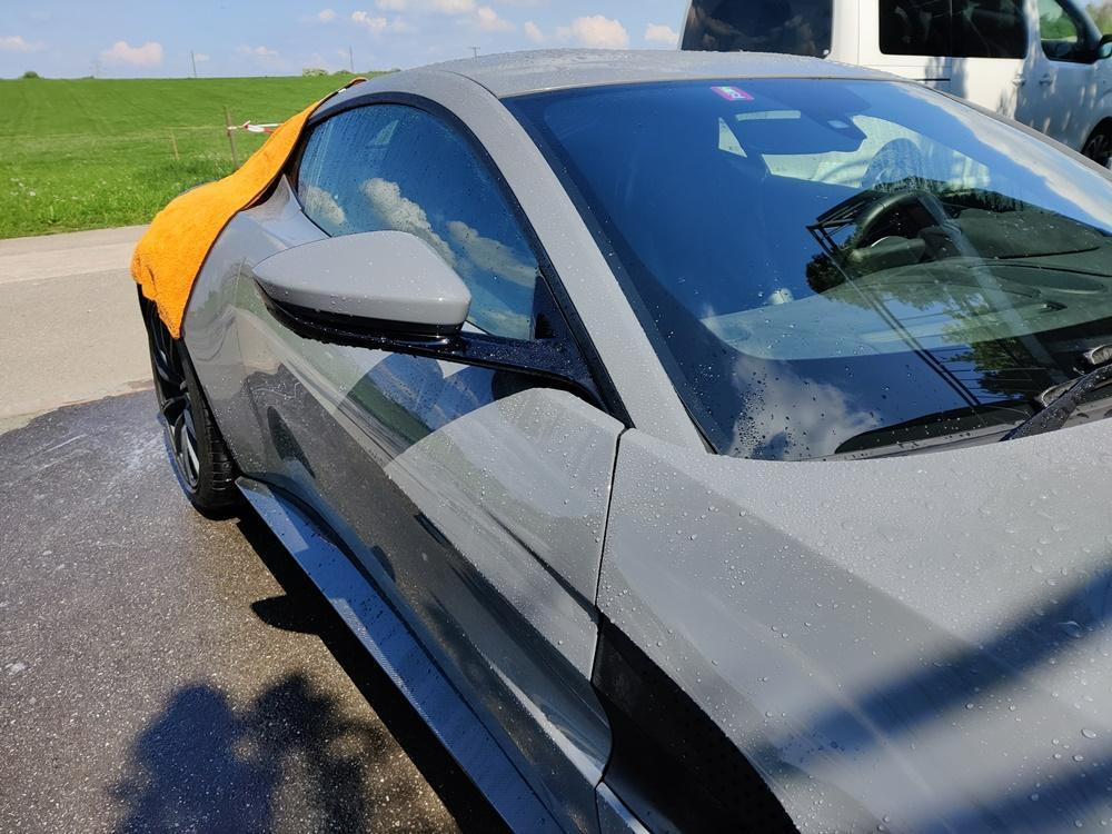

Wenn eiiiiiiiinmal die Mama den Aston fährt...
Nein ganz so schlimm isses nun doch nicht, sie hat doch über 1000 Km seit der letzten ordentlichen Wäsche gemacht (meine Schuld, hab grad sehr wenig Zeit wegen Weiterbildung...)
Der gute Engländer hat aber Versiegelung von @IronMichl auf Karosserie und Felgen, da ist das keine grosse Sache.
War aber, wie eigentlich immer, doch wieder 2h dran für bisserl innen und aussen, schneller gehts bei mir nie...

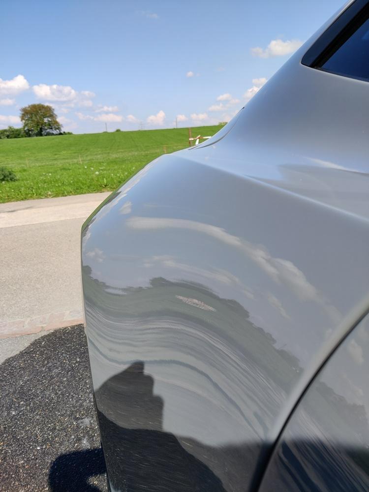

Hier sieht man schön die wunderbare Qualität aus Gaydon an den Spaltmassen des Tankdeckels... Respektive nicht nur die Spaltmasse passen nicht, die ganze Geometrie von Seitenwand und Tankdeckel ist nicht identisch...
Allerdings ist das gar nicht schlimm, die Türen sind nämlich noch viel schlimmer :lol2:
Zum Glück steht ja noch der Stier aus Sant' Agatha zur Verfügung - ach nein der ist ja auch nicht besser :lol:
Hab sie trotzdem alle lieb :wub:

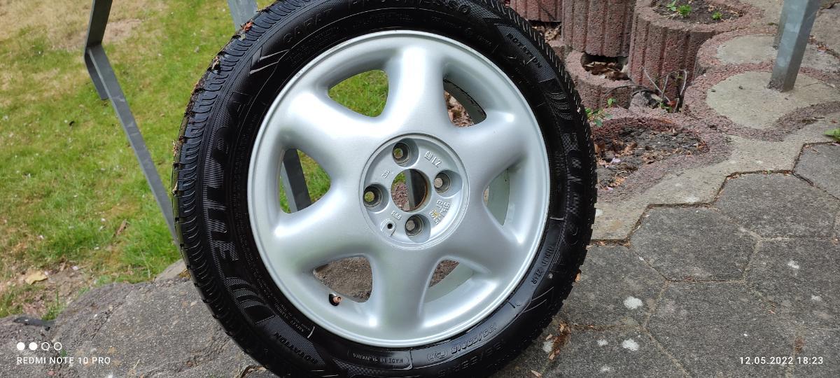

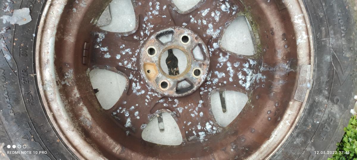

Moin

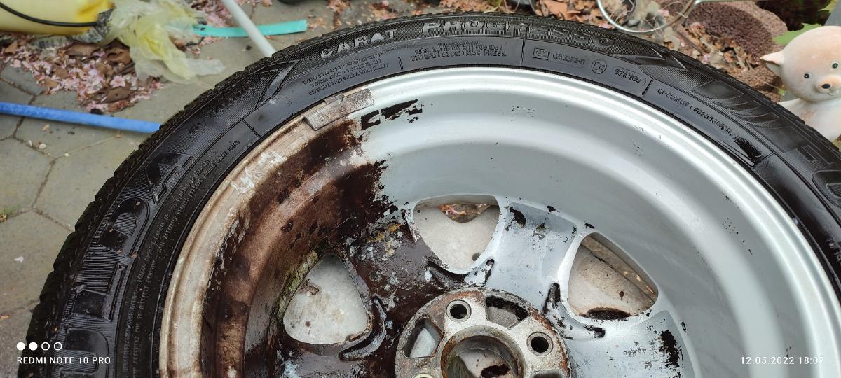

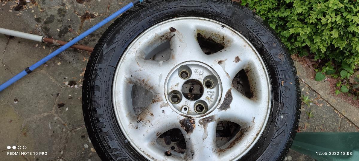

Mal so langsam mein Lager räumen, Sachen, die schon ewig rumliegen, angefangen bin ich mit " übrig gebliebenen" Opel Felgen, mal sehen,ob ich die noch verkaufen kann...😁
Nun das ganze noch drei mal, dann kommen die kreuzspeichenfelgen für den BMW dran.
Auf jeden Fall ist Felgen reinigen eine arbeit für jemanden, der Vater und Mutter erschlagen hat:ichbindoof:😁
Mfg Ulf
  • Gefällt mir 9
Sieht doch sehr anständig aus, vor allem der DER Ausgangslage!
Was putzt Du mit der Mütze? 😎

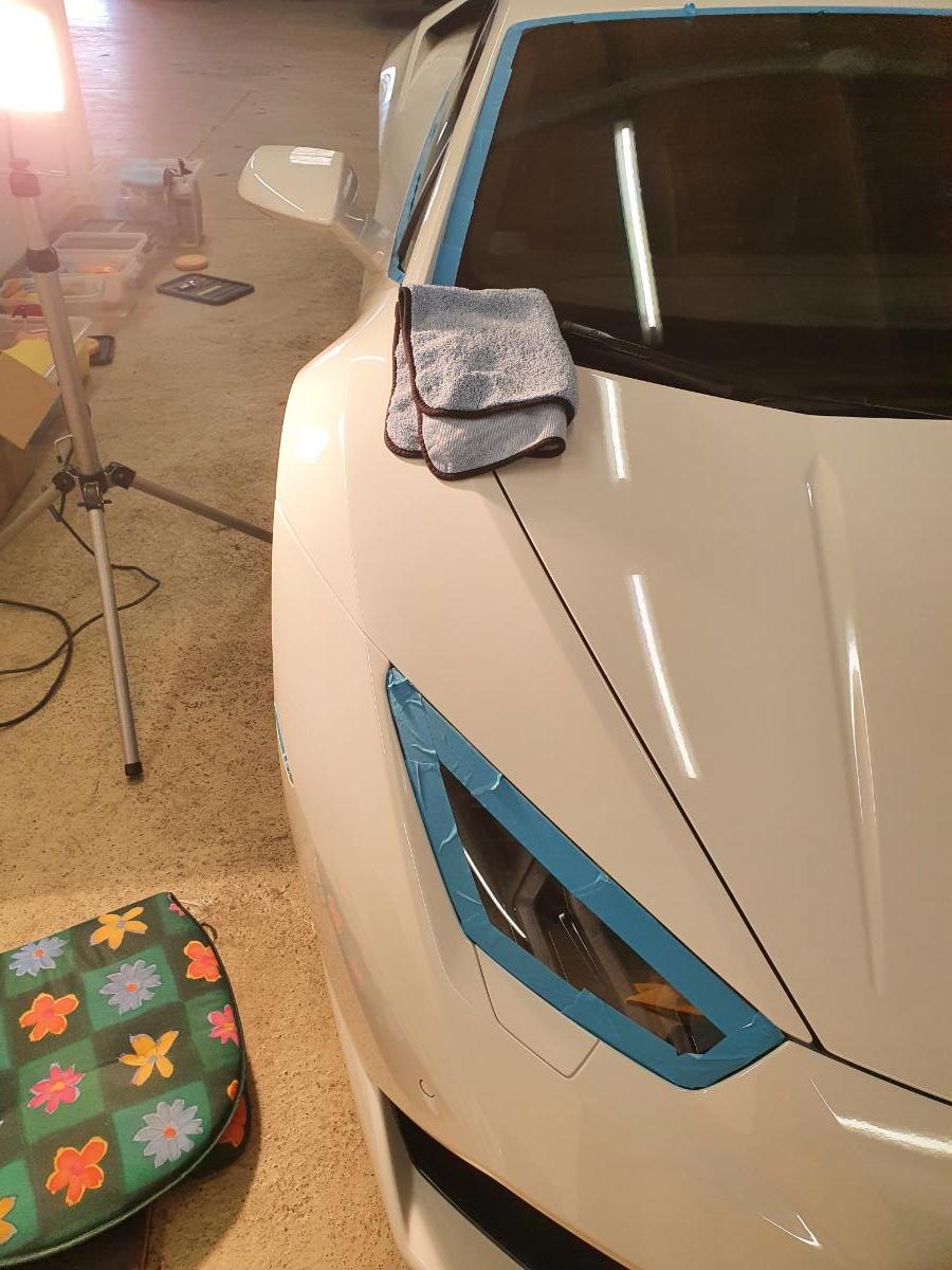

Werde euch auch auf dem Laufenden halten, denn ich versuche auch neue Produkte - man entwickelt sich ja weiter. :D Zu viel da zu haben ist auch nichts. Normalerweise verfahre ich nach dem Motto "Never change a running system", aber ich schaue auch immer über den Tellerrand hinaus. Wenn ich etwas Neues dazu nehme oder etwas ersetze, dann muss es schon gut bzw. besser sein als vorher.

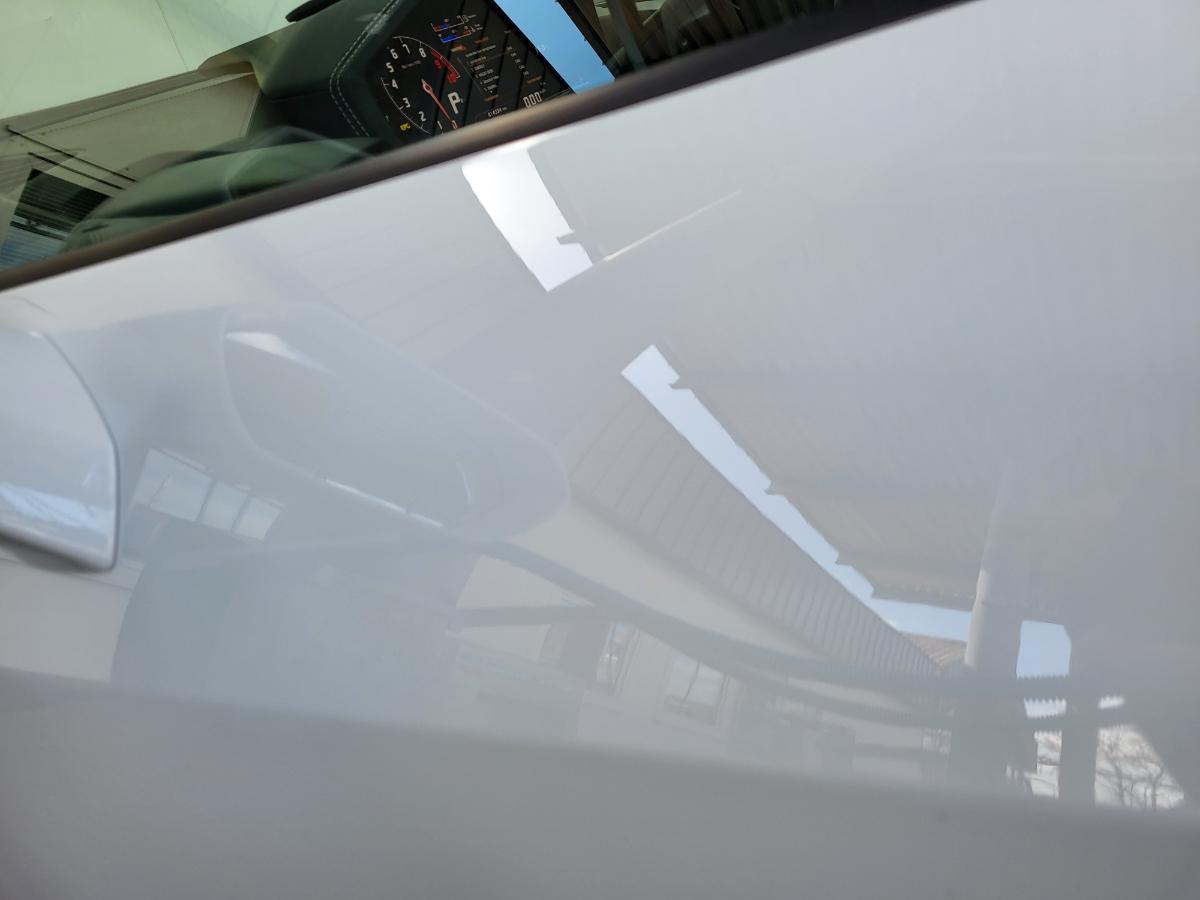

Hatte neulich die Akkreditierung bei Gtechniq und der Stephan von Chemical Shark war einen Tag bei mir. Hierbei habe ich zwei Polituren kennen gelernt, die ich noch nicht in der Anwendung hatte.
Für den Cut scheint sich die 3D 510 sehr gut zu eignen. Da wird das Polierkorn auch erst ganz langsam zerlegt, sodass man lange cutten kann. Trotzdem sind die Spuren nicht so schlimm. Als Finish dann die Meguiar´s 210, die mir schon sehr oft empfohlen wurde und tatsächlich entfernt sie alle Cutting Spuren und hinterlässt ein extrem glänzendes Finish. Lässt sich auch lange durchfahren. In jedem Fall FÜR MICH eine super Erweiterung und neue Möglichkeiten.
Wo ich extrem begeistert bin ist von dieser Taschenlampe.
Ich nutze ja auch Scangrip, aber keine Lampe hat mir Hologramme bzw. Cutting Spuren so schnell und zuverlässig gezeigt wie diese Lampe. Da kann bisher keine andere Lampe mithalten. Extrem wichtig vor einer Keramikversiegelung als Kontrolle, vor allem wenn man eine Keramik hat die man auch noch trockenschleifen muss, sollte sie wieder runter müssen (wobei das nur bei dem Gtechniq Crystal Serum Ultra der Fall ist und somit eher keine Rolle für euch spielt). Trotzdem will man ja nicht versiegeln und danach noch Hologramme sehen. Kann ich zu 100% empfehlen!

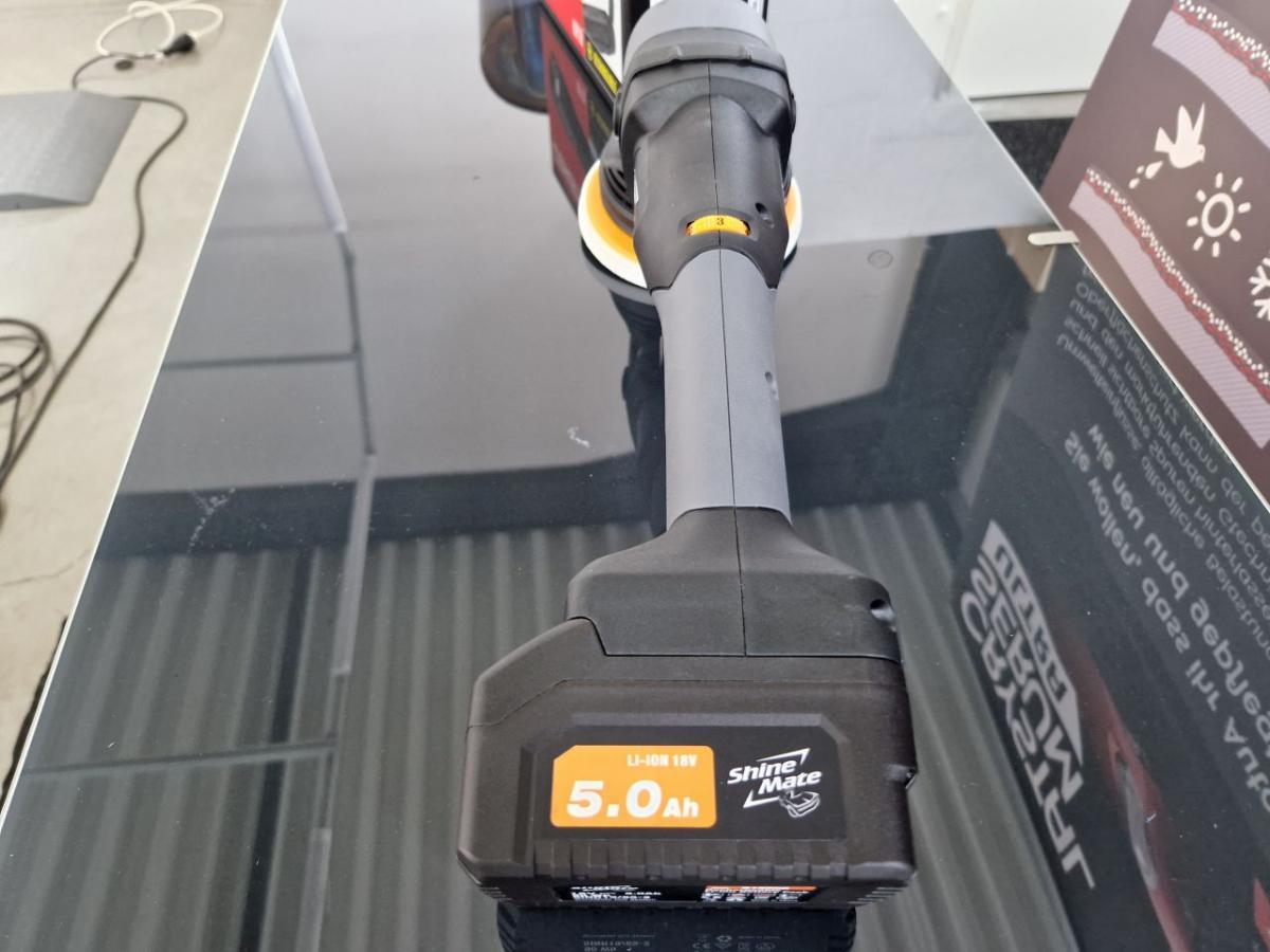

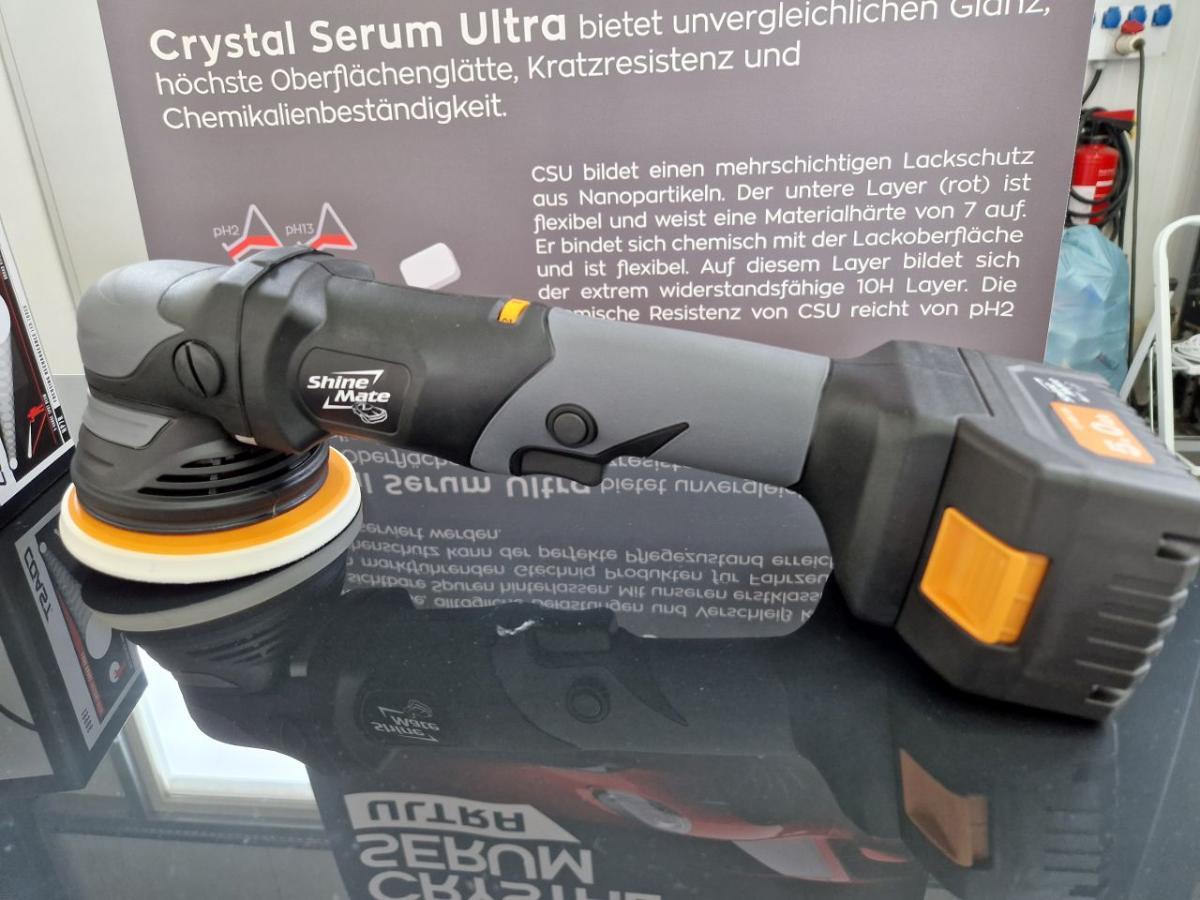

Zudem habe ich mir einen neuen Exzenter Freiläufer bestellt von Shinemate. Auch eine Empfehlung vom Stephan, denn eine Freiläufer mit Akku hat mir gefehlt. Die hat extrem Power und liegt gut in der Hand. Hat zwei große Akkus, welche sich auch schnell laden lassen. Der erste Eindruck ist extrem gut und ich werde berichten. :-))!

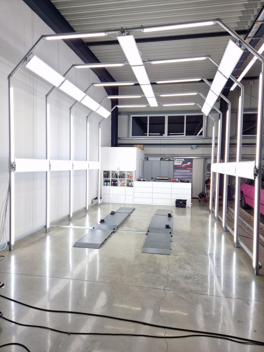

Für das perfekte Ergebnis ist vor allem immer das Licht entscheidend. Lichttemperatur und Helligkeit sollten da immer passen, damit ihr die Defekte auch gut sehen könnt. Ihr könnt natürlich die Scangrip nutzen oder andere Strahler. Die Scangrip ist aber schon sehr weit vorne, da ihr hier viele Einstellmöglichkeiten habt. Ich hatte auf die ewige "Umstellerei" keine Lust mehr und habe mir was Anderes gebaut mit ebenso vielen Einstellmöglichkeiten. Falls das hier nicht erwünscht ist zu zeigen, bitte diesen Teil löschen. Falls jemand Fragen zu so einem Lichttunnel hat oder weiteren Beleuchtungselementen, könnt ihr mich gerne fragen. Muss ja auch nicht so groß sein wie dieser.
  • Wow 2
 Geht der Lichttunnel auch als Höhensonne durch für die nahtlose Bräune?
