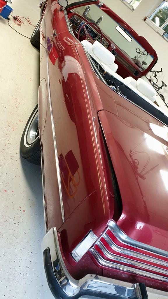

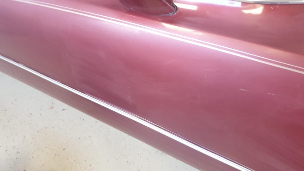

#Thermolack
"Thermolack" ist die umgangssprachliche Abkürzung für Thermoplast-Acryllack und wird gerne auch als "Ami-Lack" oder "U.S.-Lack" bezeichnet. Diese Lacksorte ist als bei Detailern und Lackierern besonders gefürchtet. Die US-typischen Thermoplast-Acryllacke (kurz: TPA) machen neuzeitlichen Lacksystemen das Leben schwer, weil sie nicht einfach bearbeitet/poliert und schon gar nicht einfach überlackiert werden können. Dies funktioniert deswegen nicht, da Thermolack sehr weich wird, wenn er sich erwärmt. Er beginnt bei höheren Temperaturen sogar flüssig zu werden und erzeugt beim Abkühlen schwere Schäden (Blasenbildung, Blasenplatzer, Einschlüsse etc.). Ältere Modelle aus den 60'ern und 70'ern speziell der US-Hersteller Cadillac, Buick, Chevrolet, GM, Ford aber auch europäische Hersteller wie Ferrari, Lancia, Fiat, Rolls-Royce oder Jaguar verwendeten Thermolacke bis in die achtziger Jahre.
Da eine Neulackierung eines Fahrzeuges mit Thermolack eine Farce darstellt und sehr teuer ist, stellt das Lackpolieren die "einfachere" Lösung dar. Jedoch dürfen hier mit der Poliermaschine nur niedrige Drehzahlen gefahren werden, es darf kaum Wärme durch die Reibung enstehen und die oberste Klarlackschicht muss zuvor per Hand gefühlvoll angeschliffen werden. Hier mal ein paar Bilder um das Thema Thermolack besser zu veranschaulichen:

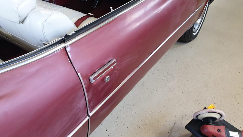

Ausgangslage (bereits verwitterter Lack)
1225421341_WhatsAppImage2022-02-03at22_53.09(1).thumb.jpeg.d99148d4e2f26153aa5eb1d4477316ec.jpeg

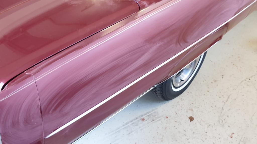

Nassschleifen der hinteren Seitenwand mit 2000er-Schleifpapier
593570998_WhatsAppImage2022-02-03at22_53_09.thumb.jpeg.69cff2bb99b838464096de2bab9dc9aa.jpeg
Trockenschleifen im Feinschliffverfahren mit 3000er-Schleifpapier
1081680473_WhatsAppImage2022-02-03at22_53.09(2).thumb.jpeg.f74ca41cd780407ac3a684cab3162b47.jpeg

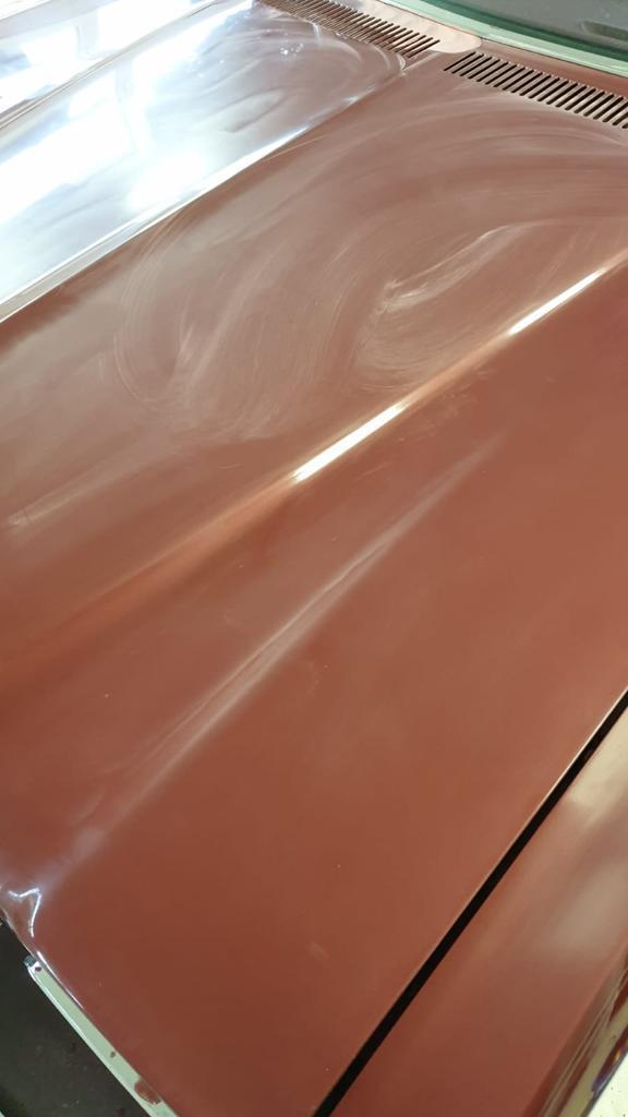

Linke Hälfte der Motorhaube mit Nassschliff und dann das ganze Auto
675370921_WhatsAppImage2022-02-03at22_53.09(3).thumb.jpeg.3f06d3d56d0a432faf846d633a609907.jpeg

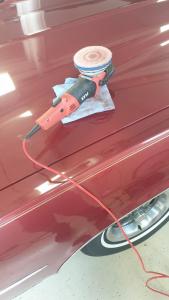

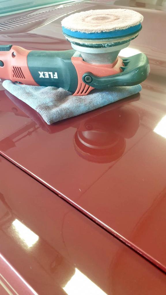

Erster Polierstep mit einem Baumwollpad + Heavycut-Politur bei maximal 1.500 U/min
305234006_WhatsAppImage2022-02-03at22_53.09(4).thumb.jpeg.e93d0de63f65af7a4df3cef56c2eedf5.jpeg
Im zweiten Step wird der Lack wieder hochpoliert mit einer Mediumpolitur
1402255794_WhatsAppImage2022-02-03at22_53.09(5).thumb.jpeg.5cb70f652d0b29c4a5f503aad438b0e3.jpeg

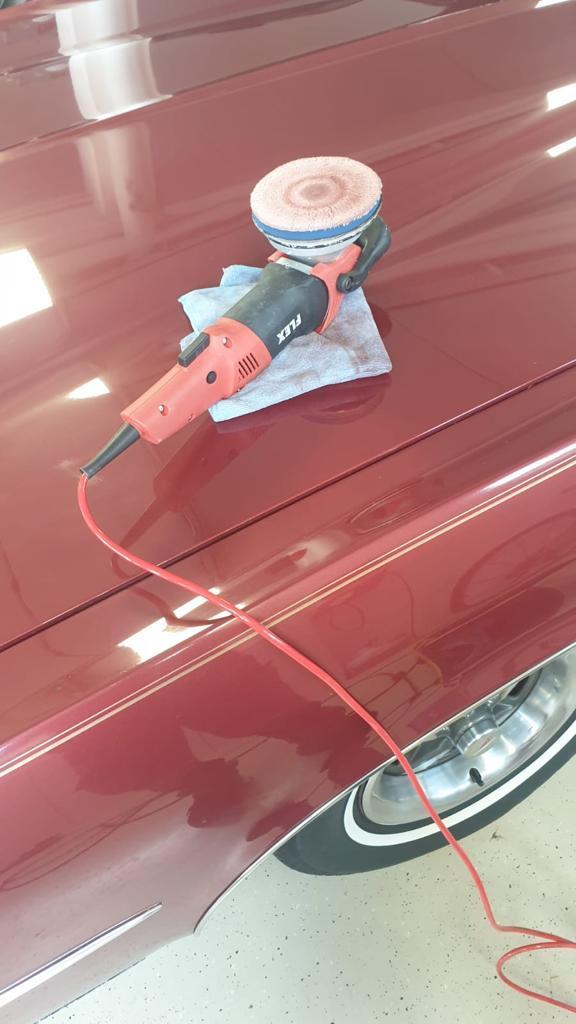

Dritter Step mit einem Mediumpad aus Schaumstoff + Finishpolitur
155976398_WhatsAppImage2022-02-03at22_53.09(6).thumb.jpeg.47fdc23777a4f0f58b0e2977c86e0146.jpeg

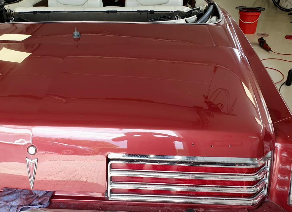

Das finale Ergebnis - pur, netto, ohne Filter und noch ohne Wachs.
1845550330_WhatsAppImage2022-02-03at22_53_45.thumb.jpeg.785c23b89409db3c389b5812d85a5874.jpeg
Der Lack konnte gerettet werden und das Fahrzeug behält den Status nicht nachlackiert worden zu sein.
Was dies für die Originalität und den Wert des Fahrzeuges bedeutet, wird jeder nachvollziehen können.

Wie bzw. woran kann man als Laie den "Thermolack" erkennen?
@Sarah-Timo: Top Arbeit, Lack und damit das ganze Auto gerettet. Original gibt es eben nur einmal!
Wie lange hat die ganze Prozedur bei dem Rieseneimer gedauert?
vor einer Stunde schrieb matelko:
Hallo @matelko - hier gibt es eine schnelle Möglichkeit:
Du benötigst nur etwas Nitroverdünnung (6-7€ aus dem Baumarkt) und ein Wattestäbchen.
Träufle einfach 1-2 Tropfen der Nitroverdünnung auf das Q-Tipp/Wattestäbchen und reibe damit etwa 4-5 mal an einer unauffälligen Stelle des Wagens über den Lack (Unterseite Seitenschweller/umgelegte Kante in den Kotflügeln etc.). Wenn der Lack jetzt bereits abfärbt bzw. das Wattestäbchen sich in Wagenfarbe verfärbt, handelt es sich um einen Thermolack. Das liegt daran, dass Thermolacke nicht lösemittelbeständig sind. Manchmal erkennt man Thermolack bereits mit einem gut geschulten Auge und einem Blick rund um den Tankdeckel bzw. dem Lack daneben/darunter. Denn leichte Benzinspritzer von der Betankung sorgen nach dem Eintrocknen auf Dauer ebenfalls für starke Verfärbungen in Form von Aufhellung bis hin zur Ausbleichung.

Korrekt @Driver A.J.: Lack wächst eben nicht nach. Das sagen wir immer.
Insgesamt flossen in die Operation Thermolack bei diesem Fahrzeug, wie dargestellt, 60 Arbeitsstunden.

Hallo @matelko:
Sei unbesorgt bitte. Wir würden niemals etwas empfehlen, was wir nicht selbst mögen und nicht selbst genau so machen. Wenn du mal bei hochgehobenem Fahrzeug an die Unterseite deines Seitenschwellers geschaut hast, wirst du festgestellt haben, dass diese lackierte Stelle immer stark in Mitleidenschaft gezogen wird. Wenn du hier im Durchmesser von nicht mal 3mm einen leichten Abstrich nimmst, zerstörst du damit nichts. Diese Methode kannst du immer und überall durchführen, wo dein Fahrzeug steht. Gleiches gilt für die Kotflügelkanten.
Mit dieser Methode nimmst du keinen Hauptlack vom Fahrzeug, sondern lediglich einen Bruchteil der obersten Klarlackschicht. Der Thermolack arbeitet sich über die Jahre insbesondere durch äußere Wärmeeinflüsse teils bis in den Klarlack hoch und gibt sich dann im Wattestäbchen zu erkennen.

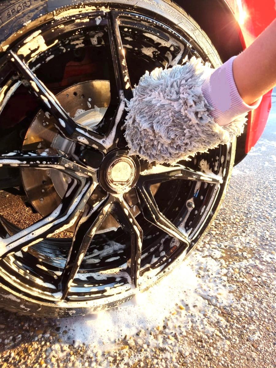

Gibt es zur Reinigung von Speichenrädern einen Geheimtipp?
Zahnbürste für die vielen Winkel, die man mit einer normalen Bürste nicht erreicht, das ist Strafarbeit.
Da gibt es spezielle Bänder (lustrelace) mit denen das ganz gut geht. Arbeit ist es natürlich trotzdem!
Am 4.2.2022 um 17:25 schrieb Sarah-Timo:
#Thermolack

Darf ich fragen welche Klarlackstärke da zur Verfügung stand und wieviel danach über war?
Michl
vor 29 Minuten schrieb IronMichl:
Höchstinteressant.
DANKE für diesen Beitrag.
Michl
Hallo @IronMichl.
Wir vermessen mit dem Lackschichtendickemessgerät immer vorher den Lack.
Bei dem Fahrzeug waren es im Mittel rd. 185µm, nachlackierungsfrei, keine Spachtel, keine Unfälle. Thermolack ist dick und schwer. Die Lackierung mit Thermolack ist damit in etwa doppel so schwer, wie ein moderner Fahrzeuglack.
(Die neuen Lacke werden durch immer modernere Techniken noch sparsamer aufgetragen und sind teilweise frisch ab Werk keine 85µm mehr dünn. Da wird's dann schon sehr eng mit einer Rota dran zu arbeiten - da gehe ich persönlich nur noch mit einer Exzenter oder maximal DA dran).
Thermolacke haben in der Regel gar keinen Klarlack!
Insofern schleifst du direkt den Basislack an, der bei TPA gut und gerne 2/3 der Lackdichte ausmachen kann. Über dem Blech liegt die Grundierung, je nach Hersteller wenn überhaupt nur minimal Füller, dann kommt der Basislack, und dann schon nichts mehr. Das Nassschleifen ist was Klarlack- und Basislackschwund angeht deswegen kein Problem, weil verhältnismäßig gesehen viel von der obersten Lackschicht (Basislack) vorhanden ist. Mit einem elektrischen Schleifer, allein schon wegen der Hitzeentwicklung, würde ich aber dennoch nie und nimmer Thermolack schleifen wollen. Mit Fingerspitzengefühl per Hand ist hier ein richtiger und materialverträglicher Weg. Nach dem Polieren wurde der Lack neu vermessen und wies immerhin noch 139µm auf.
