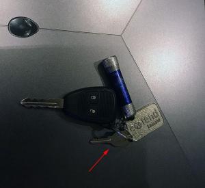

diesen fall hatte ich schon von vornherein ausgeschlossen und habe vorgesorgt:
einer hängt mit am zündschlüssel (beachte roten pfeil :) )
die restlichen 3 liegen auch irgendwo äh griffbereit rum ...
@matelko
hihi nöö
@planktom
nöö au ned
aber ich gebe es zu, ich musste jetzt echt kurz nachschauen
der herr alzheimer kommt immer öfter auf besuch aber,
da ich logischer kerl bin -> 2.schlüssel am 2. schlüssel
die anderen 2 hängen bei mir in der garage ...

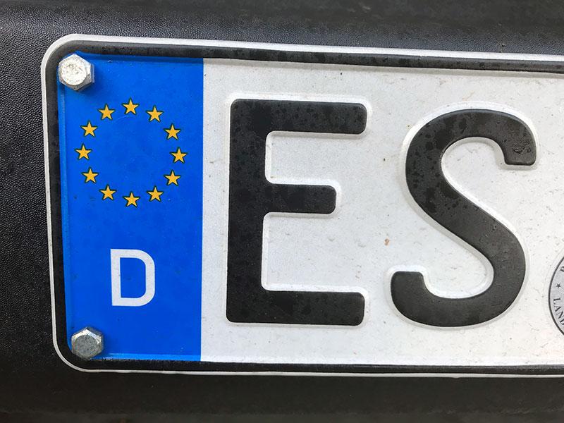

bevor ich es vergesse:
die autohändler schrauben ja eigentlich immer,
mit ihrer werbung versehenen nummernschildhalter,
ungefragt ans auto ... :puke:

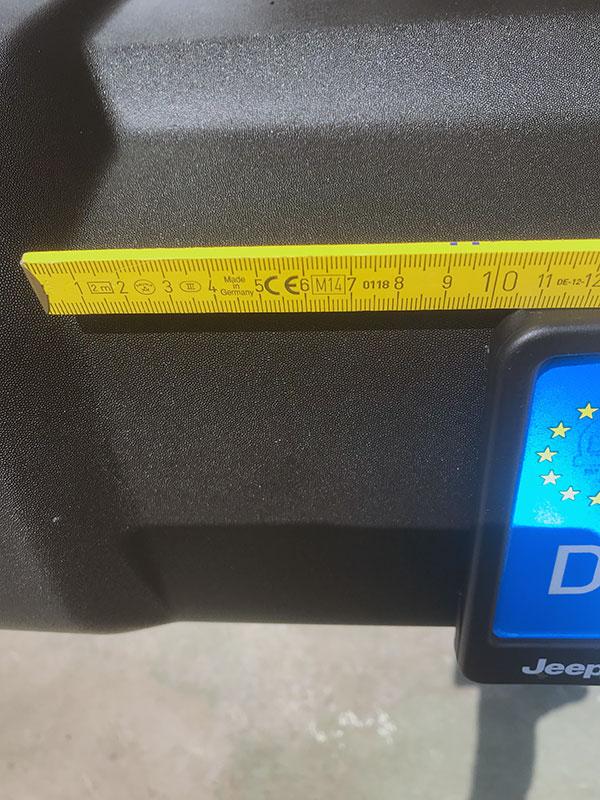

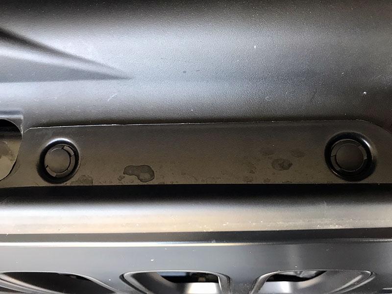

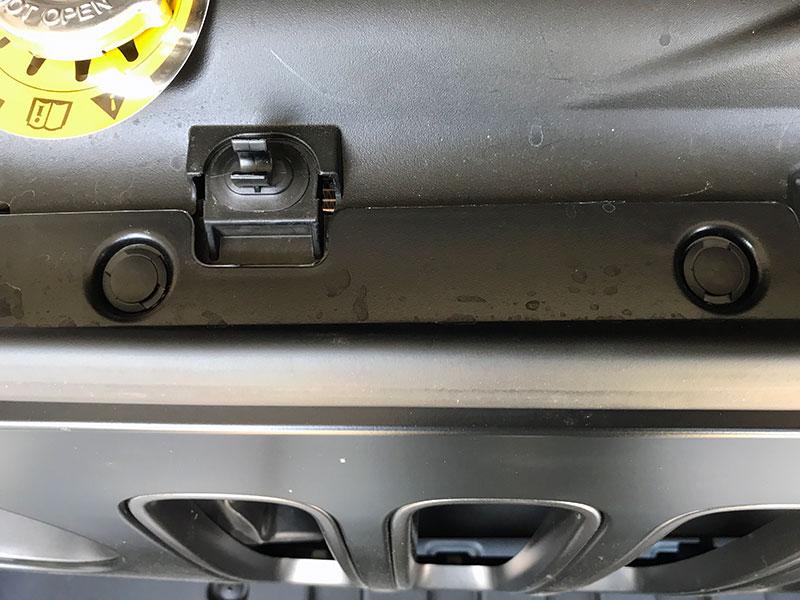

1. das erfüllt den tatbestand der sachbeschädigung
2. die dinger sind laut stvo eigentlich nicht zulässig,
da sie ermöglichen, das nummernschild ohne werkzeug zu entfernen
wenn sie die halterungen wenigstens mittig anbringen würden :crazy:
nrlinks.thumb.jpg.b42b4174ac1bde4496368a36c7f7bad3.jpgnrrechts.thumb.jpg.d4e2fe6e512440343f07b2e97abd70b6.jpg

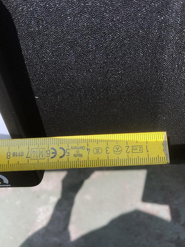

links 10 cm rechts 7,5 cm -> 1,25 cm zu weit rechts -> so geht das nicht !!!
habe den mist abgeschraubt - aber sowas von ganz genau gemessen und
nach stvo diebstahlsicherer - ok ich gebe es zu - mega rustikal befestigt.

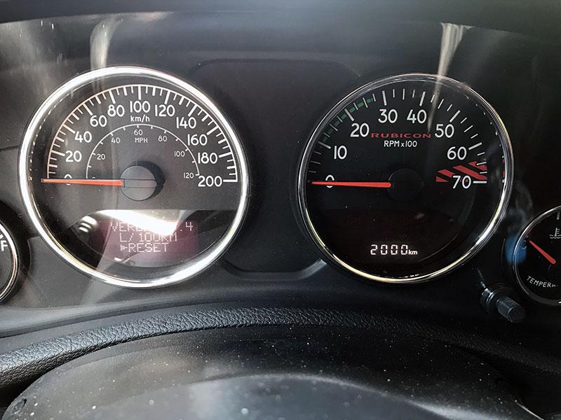

die ersten 2000km bin ich nicht unter 100km am stück gefahren
(mehr ging wegen dem rücken auch nicht)

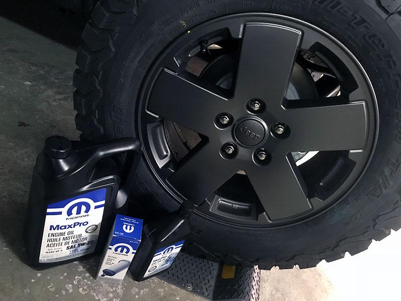

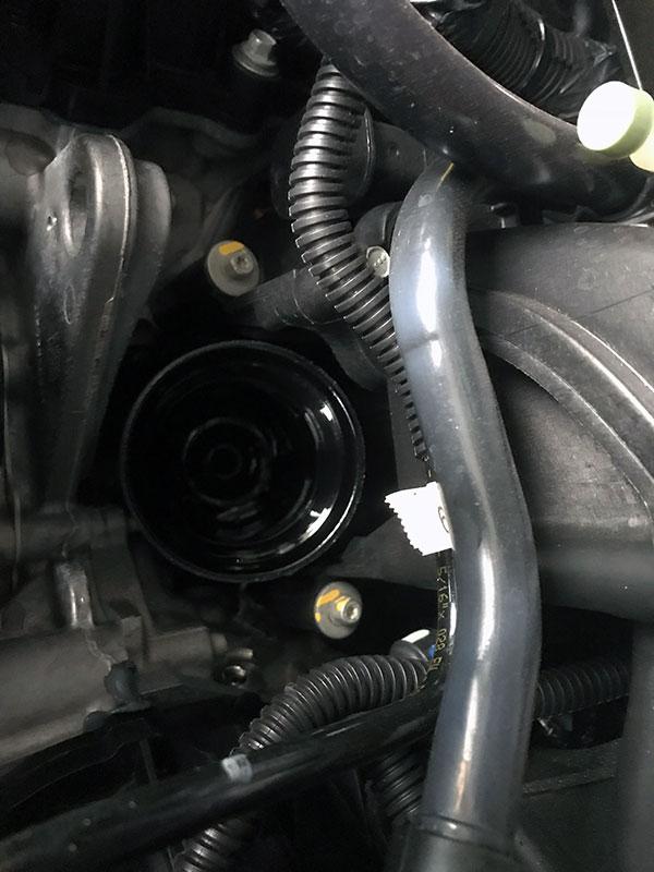

vorsorgemassnahmen für den ersten ölwechsel waren schon getroffen:
und ganz perfekt den gewünschten kilometerstand erreicht:

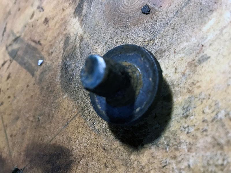

bei der bodenfreiheit ist der öltausch recht einfach:
sozusagen wäschekorb drunter - schraube auf - läuft ... :D
608735574_lwechsel.thumb.jpg.d55e5d0bdf3c3ed35a9b43a89c9b1d08.jpg299395193_lfiltergehuse.thumb.jpg.29439fef196732859a421638645c8341.jpg
ölfiltergehäuse ist im motorraum (schlüssel hängt ja am schlüssel) auch ganz easy ...

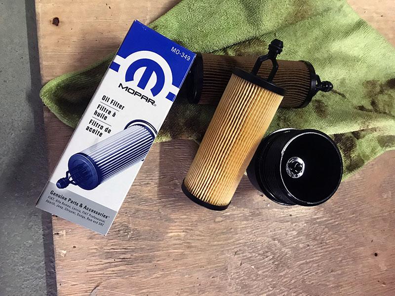

die brühe sah aus wie bei einem diesel ... filterwechsel auch angesagt
und alles nach originaler herstellervorschrift ...
das mopar öl 5w -20 ist nicht ganz so einfach zu bekommen
aber den herrn google bis zum erbrechen ausgefragt, war dann doch erfolgreich.

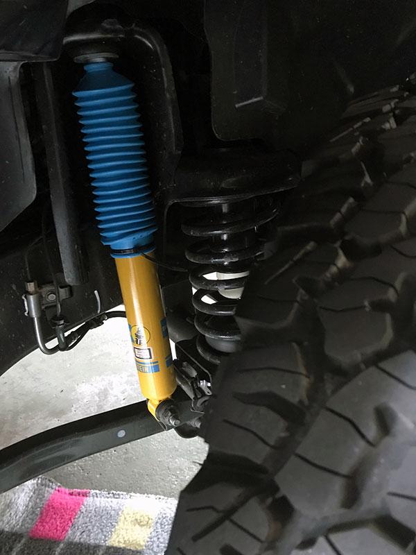

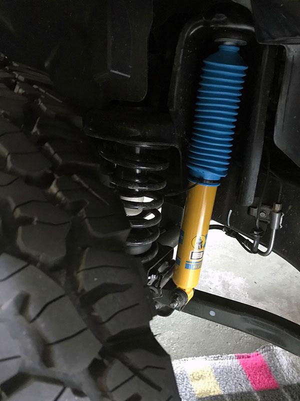

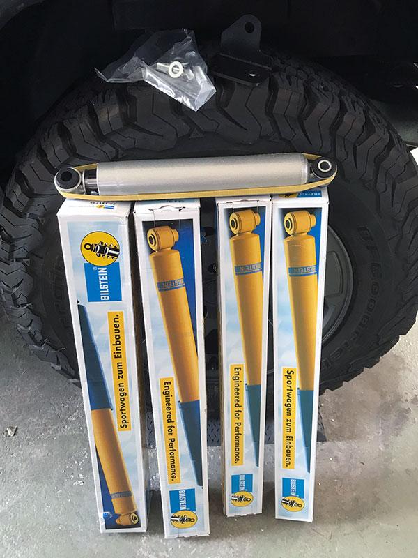

der nächste streich war aufgrund der nickbewegung beim bremsen und so
der austausch der serienstoßdämpfer ...
bestellt war schnell, aber bis die dinger dann kamen ...
obwohl bilstein ja eine deutsche firma ist, sind die hinteren
made in mexcio
die wurden dann zu den vorderen
made in usa
getragen und alle vier wurden wohl einem langstreckenschwimmer übergeben,
der sich dann auf den weg gemacht hat, sie nach dland zu bringen ...
tztz 6 wochen lieferzeit :crazy: aber dann:

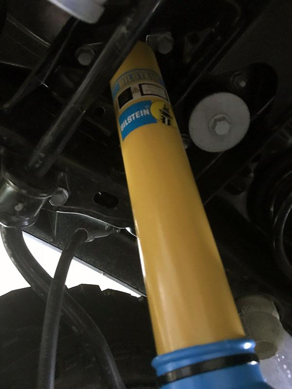

2x vorne, 2x hinten + anderer lenkungsdämpfer mit positionsänderungsset (nach oben)
wie die 2 schlepphaken habe ich den lenkungsdämpfer auch rot lackiert
(bilder machen umgepinselten teile habsch vergessen :wacko:)

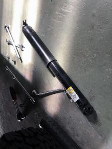

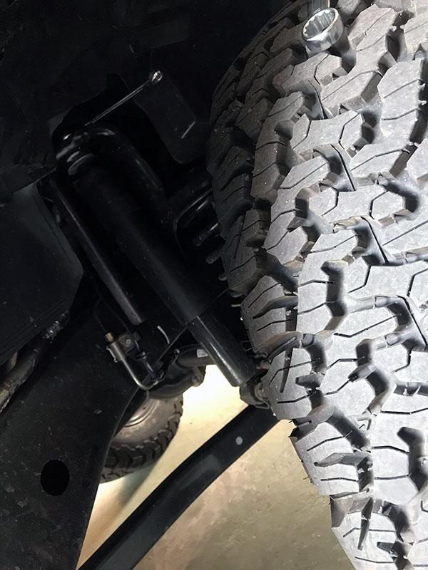

schrauben auf - da ja neu - null problem
die befestigungen der dämpfer unten sehr gut erreichbar - logisch
jedoch vorne oben bricht man sich fast die finger ...
aber mit fluchen geht ja alles (michl weiss das)
IMG_2169.thumb.JPG.9d92ef7fd5eaeaf30b1ca4e33a5e7a80.JPGIMG_2169a.thumb.jpg.94e05193514b326deccff090fb8bc3da.jpg
vorne links, rechts drin ...
IMG_2168.thumb.JPG.05d438162e089f09945c11b7cb78a9a9.JPGIMG_2160.thumb.JPG.6786c009c693b2d2609b7a596d13c03c.JPG
hinten serie drin ->  dann draussen
IMG_2162.thumb.JPG.1a02b94832dd6d0fe3b3fee9d8c1123e.JPGIMG_2161.thumb.JPG.a77c1604cf7aee2e9105e65ec488a754.JPG
und die billies drin :P
jetzt aber der tipp für menschen, die sowas auch mal machen möchten:
gasdruckstossdämpfer lieben ja die komplett ausgefahrene position.
somit ist es nicht ganz so einfach die mistdinger einzubauen ...
erstmal hirnschmalzanstrengung ...  :rolleyes:
dann die teile oben leicht fest machen ...
die ganze kiste so hoch raufbocken, bis der dämpfer unten in der höhe
zum schraube durchschieben passt ... also ganz easy :-))!
jetzt noch was wichtiges -> erst die kiste ganz ablassen bevor man die schrauben festzieht !!!
ist für die buchsen besser :D

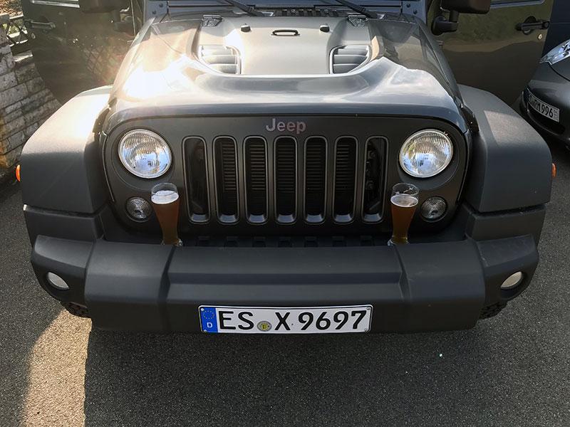

nun an den thomas wegen "praktisch"
also praxistipp 1 bildlich dargestellt:
 IMG_2227.thumb.JPG.ce8ce501cec420b3869080db3dae7cea.JPGIMG_2353.thumb.JPG.f45b5b71b49240b2871fe146c0c762a8.JPG
und zum trinken können 2 leute gut auf dem mehr als hässlichen "front bumper" ganz gemütlich sitzen.
noch fragen thomas ?!

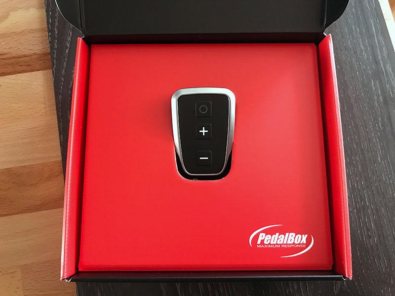

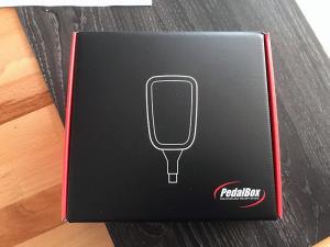

der pedalweg beim gasgeben und somit das ansprechverhalten ist
ich drücke mich mal höflich aus ... gewöhnungsbedürftig
insbesondere, wenn der rechte fuß auf die j3 rennsau feinjustiert ist :)
bis da was beschleunigungstechnisch passiert - man meint man fährt
mit einem mb 200d bj 76 mit sage und schreibe 54 ps ... ???
ok das ding ist ein megageländetaugliches gefährt und der riesige pedalweg
hat schon seinen sinn im geläde mit 4.11 untersetzung ... aber onroad
grausig! kann so nicht bleiben ... :wacko:

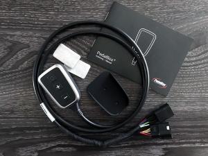

nach informationsgespräch mit der technikabteilung des anbieters der pedalbox ...
sofort die richtige ausführung der abhilfe bestellt:
IMG_2296.thumb.JPG.1ee2f2b66031cd0464ad3f4516666333.JPGIMG_2297.thumb.JPG.8446474cb5e31fe0780daaa34013cf87.JPG
ausgepackt ...
und sofort das reingewurstel übernommen ...

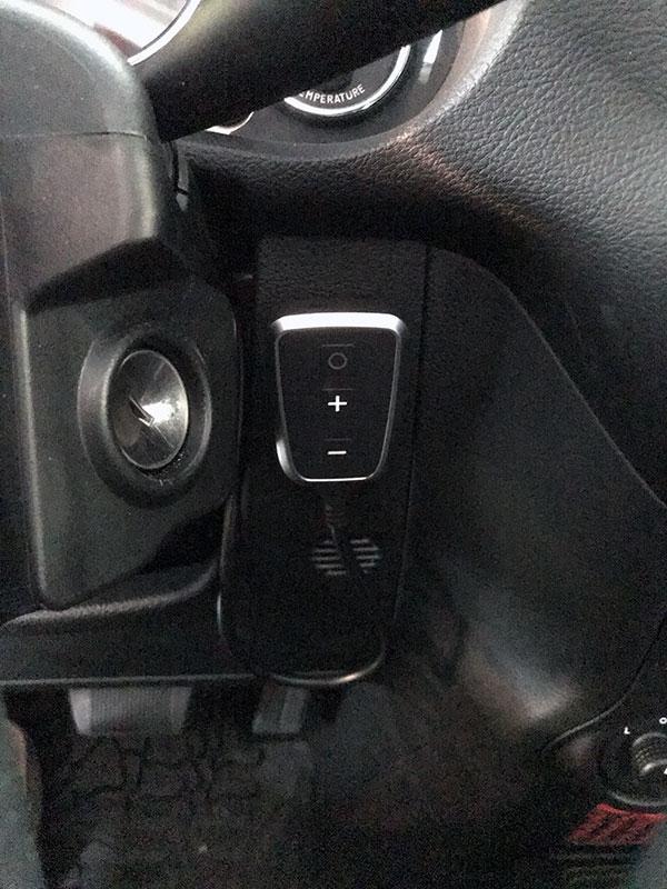

bei den platzverhältnissen oben an dem gaspedal ist grobmotorikern
mit mangelnder vorstellungskraft, wie das nun blind eingestöpselt wird,
der "selbereinstöpseleinbau" nicht zu empfehlen ...
(schlanke hände sollten es auch sein)
jetzt stellt sich der michl sicher wieder meine lautstarken verbalen ergüsse vor ...
nee nee michl, ich bin feinmotoriker mit jeder menge vorstellungskraft  :D
IMG_2299.thumb.JPG.74651e56807568a1b54e803d72dd92f4.JPGIMG_2300.thumb.JPG.360beacff12913fb84c3914fca5a18ab.JPG
das ding kann folgende modi:
- 1 - serienmässig
- 2 - eco
- 3 - sport
- 4 - sport plus
mit jeweils 3 zwischenstufen ...
2 - ist schon erfreulicheres ansprechverhalten als serie  :)
3 - oh ja da werkelt ein 3.6l v6 unter der haube  :D
4 - und ab dafür ... :lol:
gemessen - keine 8 sekunden von nix auf 100km/h :-))!
aber für j4 special aufkleber ist das bisherige noch nicht genug ... weg von serie

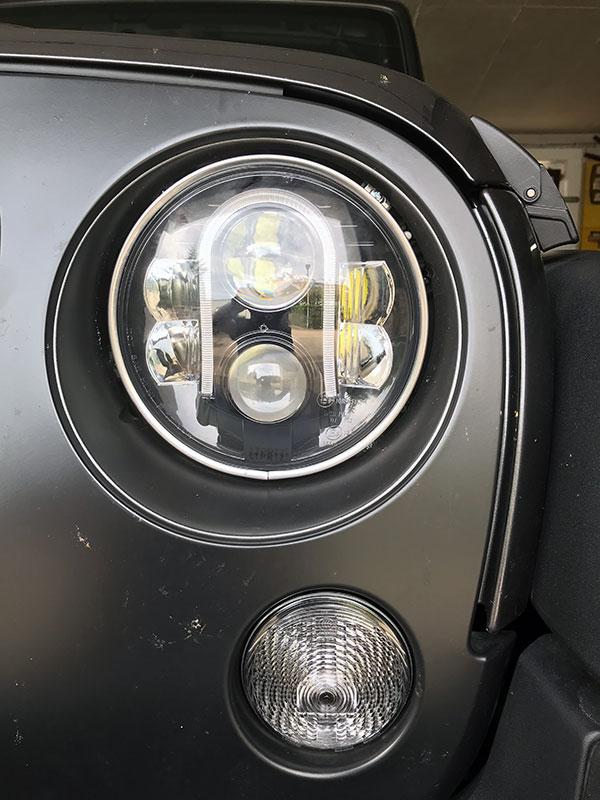

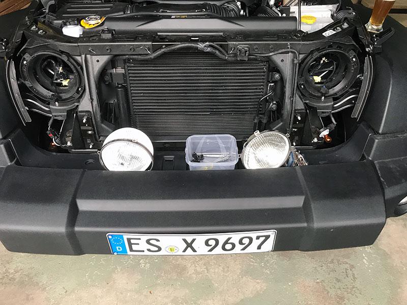

der herr google machte mich auf led scheinwerfer aufmerksam, die an den jeep passen und
eine ece genehmigung haben - was würde man nur ohne den herrn google tun?!
die teile sind nicht gerade billig - hier die tech. daten:
bei > 20k betriebsstunden überleben die scheinwerfer jedenfalls
den zeitraum, in dem ich noch autofahren kann ...
und voraussichtlich auch die lebensdauer des jeeps
der müsste ja 1.000.000 km (bei schnitt 50 km/h) mit licht an gefahren werden

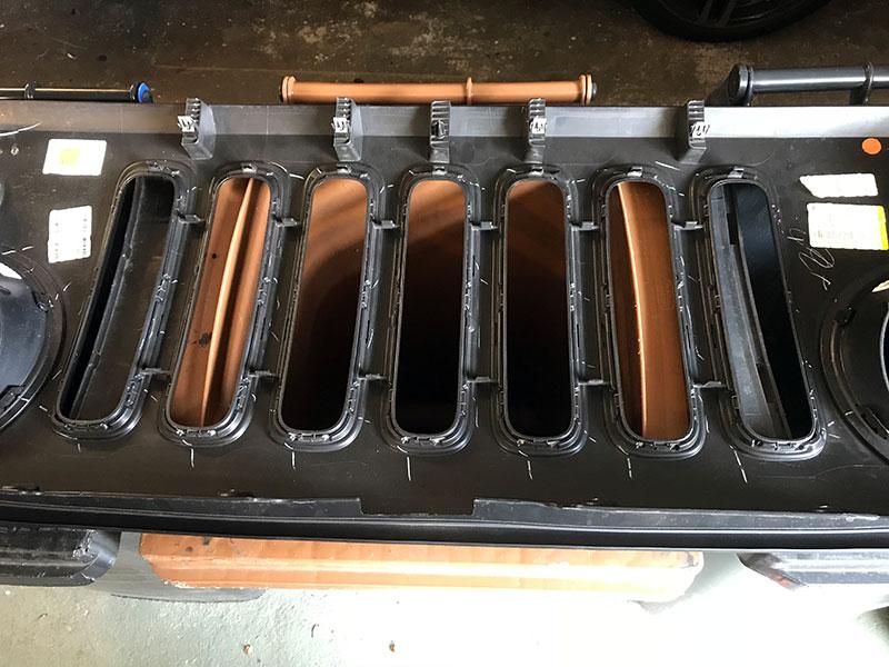

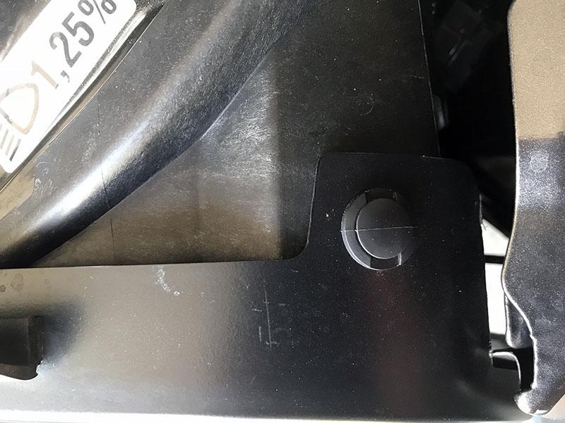

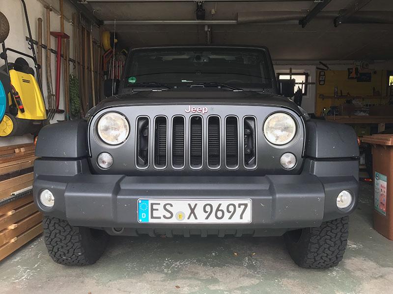

einbau war easy:
IMG_2426.thumb.JPG.e66a7cb358dcb04b3534bae92946f423.JPGIMG_2425.thumb.JPG.273820c9efec68e5cb84b76d33511806.JPGIMG_2424.thumb.JPG.93962a55c986ecc7463cea1eef3fab21.JPGIMG_2423.thumb.JPG.33d7ad2c44d803af18cc0107eab80e03.JPG

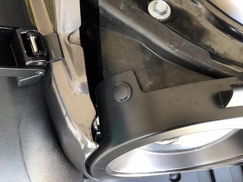

dank griffbereitem schlüssel für die "motorhaubensicherungsklappenschlösser" :wink2:
die klappe auf - die 8 stöpsel raus - ein ruck und die front ist auf der mülleimerablage.
IMG_2427.thumb.JPG.ddc5e927d612c140b3824d5f2fdc1f6c.JPGIMG_2357.thumb.JPG.d7547bd458304c3669ba7be1767dbec5.JPG
je scheinwerfer 3 halteschrauben weg - umstöpseln, wobei der alte standlichtanschluss an das
led standlichtkabel umgebaut werden muss ( geht auch mit grobmotorik :D ) oder zuviel von
dem auf dem kotflügel abgestellten gerstensaft ...

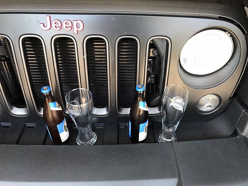

@Eno wenn die stossstange am 7.4. nicht mehr zur verfügung steht - ausweichmöglichkeiten
um zerglotzungsbiere abzustellen sind am wrangler massig vorhanden :-))!
alles mit den led dingern rückwärts abarbeiten ...

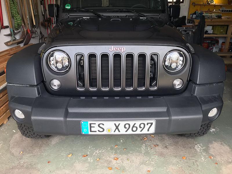

dann kommt das so:
IMG_2073.thumb.JPG.c59ab8938a2c17367226a16d8558d6ab.JPGIMG_2366.thumb.JPG.c7b13edc6d99772fd846207a85396795.JPG
vorher                                                                             nachher
noch einstellen, wobei man da auf der rechten seite wegen dem lufikasten so gut wie nicht hinkommt ...
genau michl da war ich dann aber sowas von laut ... :mad:
bei der nächtlichen probefahrt war der einstellstress vergessen - licht wie beim j3
das fernlicht geht gefühlt kilometerweit ...
ganz klares fazit: sehr empfehlenswert ^_^
