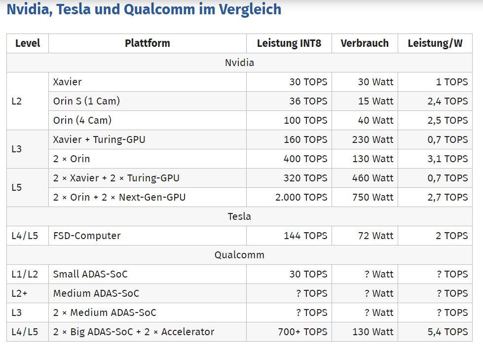

Ich wollte unbedingt in diesem Bereich anlegen. Aber ich kam zu dem Schluss. Ich habe selber keine Ahnung davon :D.
Daher bin ich auch nicht so im Thema drin.
Aber es scheint sehr wichtig zu sein, wie viele Daten pro Sekunde bearbeitet werden müssen und vor allem der Verbrauch bzw. Energieeffizienz!
Nvidia hat die beste GPU Technik (GPU unbedingt notwendig für das autonome Fahren), aber Nvidia gibt im Bereich Level 5 einen hohen Verbrauch an.
Wenn der Verbrauch zu hoch ist, dann leidet die Reichweite darunter.
Dagegen hat Qualcomm basierend auf TOPS und Verbrauch das beste Produkt, wobei man nicht alles glauben muss. Jeder redet am Anfang schön und behauptet von sich, der Beste zu sein. Aber ein reifes Endprodukt sieht in der Regel immer anders aus.
SW Probleme bei Tesla sind für mich auch kein Wunder. Die Frage ist, ob der Chip so flexibel ist, sich bei der Entwicklung dieser neuen Algorithmen anpassen können. Für die flexible Anpassung werden hohe TOPS benötigt. Aber das ist gerade nicht der Fall bei Tesla.
Tesla will unbedingt bei niedrigen TOPS und niederiger Energieeffizienz bleiben.

@Kor1987 Gut interpretiert! TOPS/mAH ist essentiell - wobei die Anzahl der Operationen durch KI optimiert wird. Und an der Stelle dauert es noch ein paar Monate, bis die HW-Optimierungen notwendiger werden.
