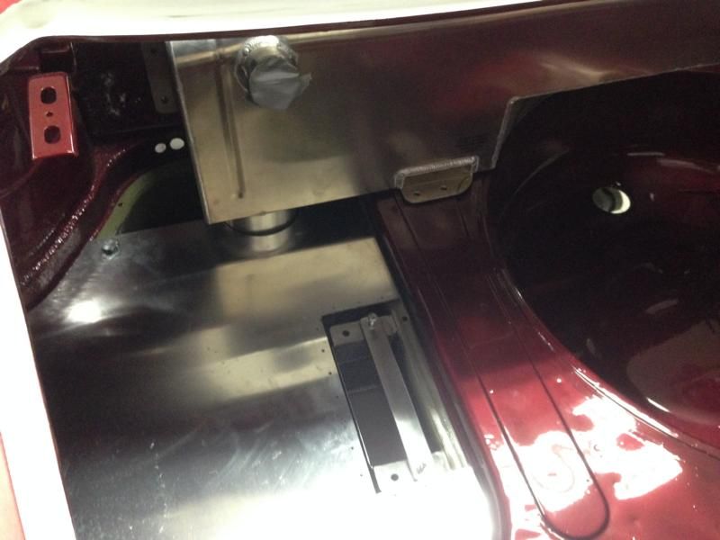

hier die Seite mit den angefertigten Haltern für den Kühlwasserbehälter und den Oelauffangbehälter.
und der Platz an dem die Weber-Vergaser bald arbeiten werden:D

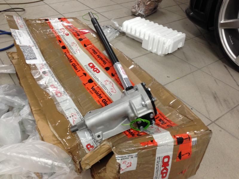

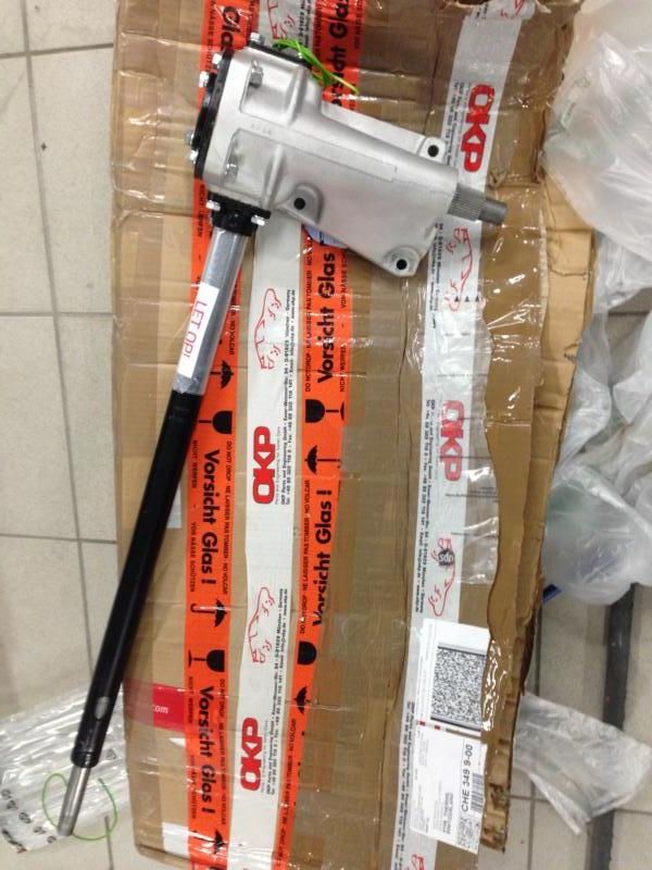

und auch am Alfa geht es weiter. In der Zwischenzeit kam mein frisch revidiertes Lenkgetriebe wieder an, welches auf Haarrisse untersucht/geröntgt und alle Dichtungen, Lager etc. getauscht wurden.
Wieder mal ein Danke an OKP aus München an dieser Stelle :-))!

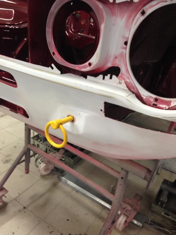

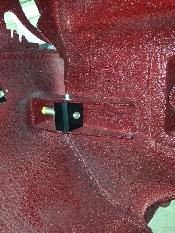

Vorne kam nun noch ein Abschlepphaken dran, bei Rennen Vorschrift und auch sonst unter Umständen ganz nützlich, ist ja immer noch ein Alfa :D
Nur wohin mit dem Teil? Da hat sich das Loch von der Stosstange welches nicht mehr gebraucht wird gerade zu angeboten. Allerdings empfiehlt es sich wohl nicht dahinter nur eine Mutter zu setzen da beim ersten ziehen dann wohl gleich die halbe Front weg ist. Dazu kommt, dass ich den Haken auch nicht ständig dran haben will sondern dieser im Normalfall in den Kofferraum kommt. Also wieder mal etwas gebastelt.
Wir haben uns für einen Metalklotz entschieden in den wir 3 Gewinde geschnitten haben. 2 für die Befestigung mit der Karrosserie und eines für den Haken selber den man so einfach ein- und ausschrauben kann wenn man ihn braucht.
Das sieht dann von hinten so aus:
und von vorne so (wir haben ihn extra weit abstehen lassen damit er nicht an den Lack knallt):
Dann bekam der Bügel mal etwas Farbe, damit er mit später unter dem Leder nicht wegrostet.

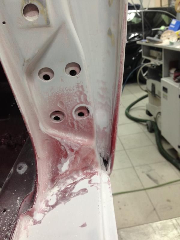

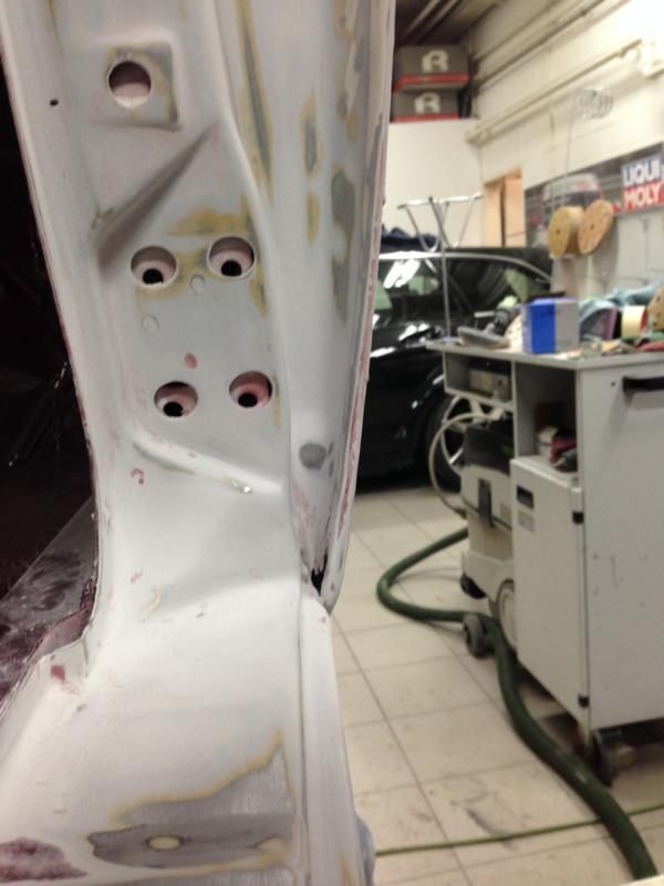

nun geht es weiter ans Schleifen der Karosserie, wobei alle wirklich mühsamen Ecken bereits gemacht sind.
Da wir Spritzspachtel verwendet haben, muss das meiste davon wieder runter.
Das sieht dann vorher so aus:
und nachher in etwa so:
