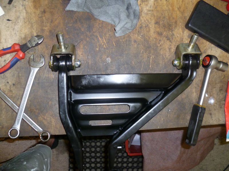

Fing alles eigentlich recht entspannend-meditativ an:

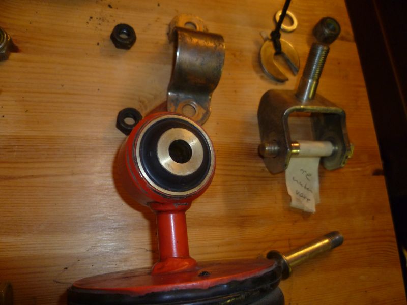

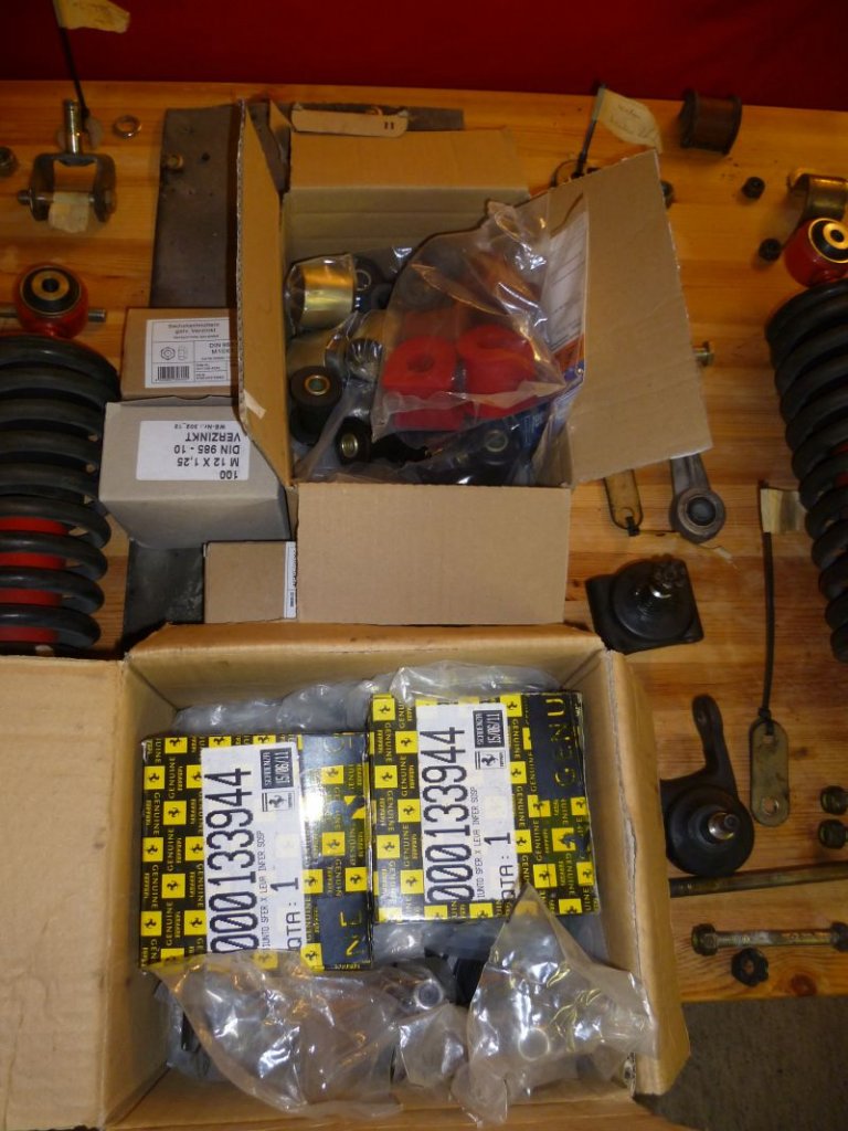

gemischter Teilesalat:

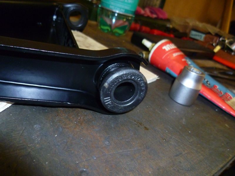

gebuchster Stoßdämpfer:

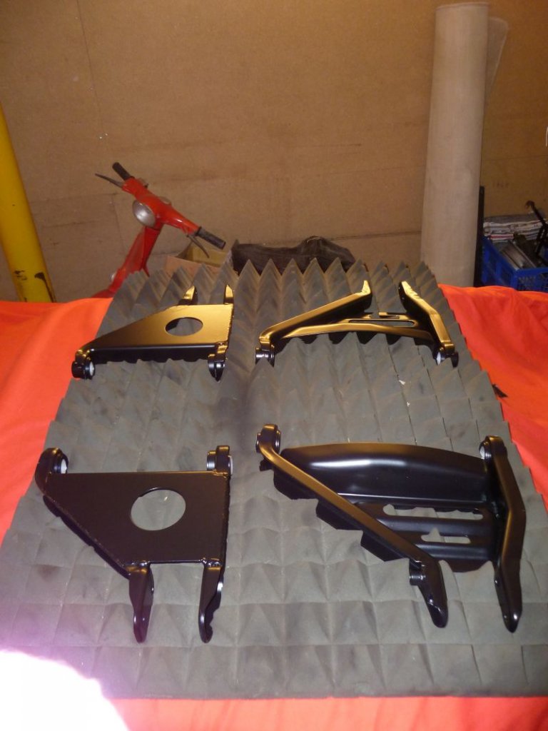

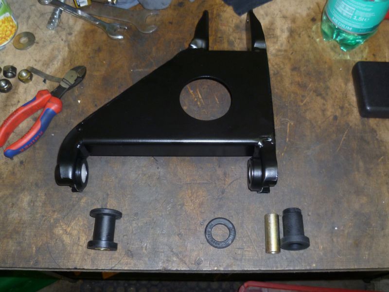

gepulverte Querlenker:

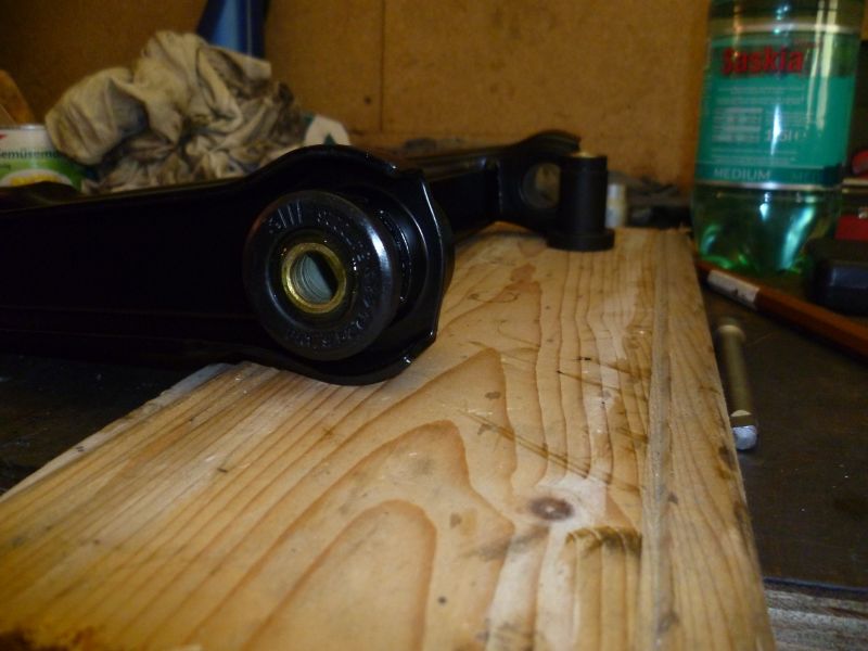

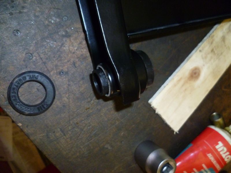

Einsetzen der Buchsen:
unterer Querlenker fertig:

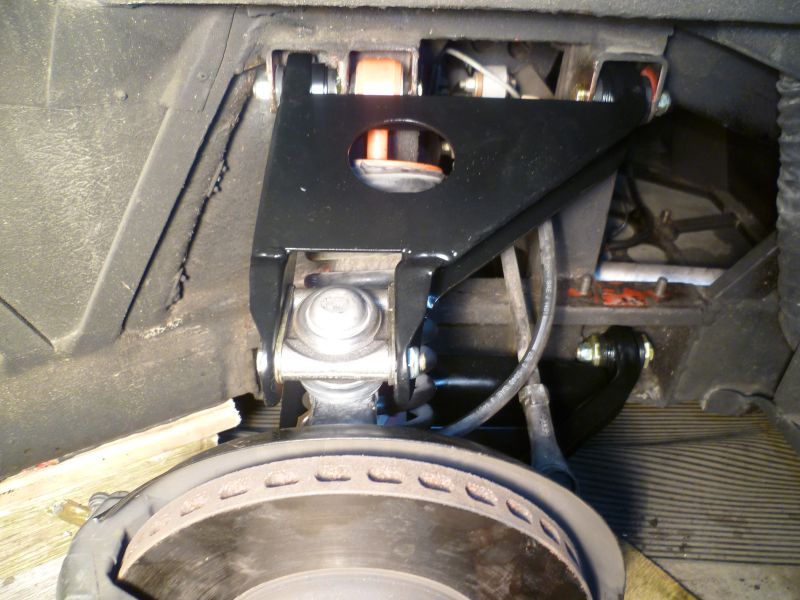

Dann ging es an den beschwerlichen Einbau, da ich es ja vermeiden wollte, die Bremsleitungen ab zu schrauben und somit immer mit einer im Weg stehenden Radnabe/Bremse zu tun hatte...
Egal - ging ja auch so, ohne die Bremsleitung abzuknicken o.ä.
Lediglich der Spurstangenkopf ließ sich bisher nicht zur demontage überreden:evil:
Letztendlich war dann die Aufhängung wieder an seinem Platz:

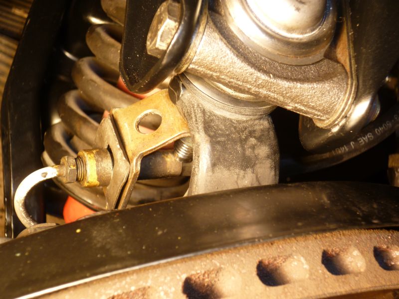

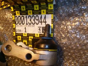

Diese schei*** Nachbau Traggelenke:evil::oops::-(((°:mad::puke:
Es war buchstäblich die letzte Schraube - die des oberen TG's!
Die ist nämlich zu lang und dies führte dazu, dass - TADAAAA!
Ich nun doch die Bremsschläuche wechseln darf, da die Schraube gegen die Messinghülse gedrückt hat und - zzzzzzzzzzisssssssschhhh - ein feiner Strahl Bremsflüssigkeit aus der Pressverbindung schoss..............
Am meisten ärgert mich, dass ich mich die ganze Zeit mit dem Radträger rum geärgert habe.......
Die originalen TGs sind aber übrigens nicht viel besser:
da haben die doch einfach die Bohrung für den Sicherungssplint vergessen, und die in großer Anzahl gekauften Selbstsichernden Muttern mit Feingewinde passen da natürlich nicht!!!!
Ist dass ein standart metrisches Gewinde, damit ich da eine handelsübliche Stoppmutter drauf schrauben kann?!?

Hallo Alex,
tröste Dich, sh...happens.
Es müsste eine M12x1,5 Mutter passen. Eine Stoppmutter ist heutzutage ja kein Problem.
Die Halterung für den Bremsschlauch haben wir etwas modifiziert um an dieser dussligen Stelle etwas mehr Luft zu haben.
Viel Erfolg
Ulla

Danke für die Info! Bei den unteren TGs - die nicht original von Ferrari sind (Superformance) waren passende Muttern dabei - bei den originalen nicht:evil:
Ja - mich ärgert nur, dass ich mich die ganze Zeit mit dem Radträger rum geärgert hab und ich letztendlich nun doch die Bremsschläuche machen muss. Eezibleed ist gestern eingetroffen, jetzt fehlen noch die Bremsschläuche. Bin gespannt, ob das Entlüften damit wirklich so einfach ist...
