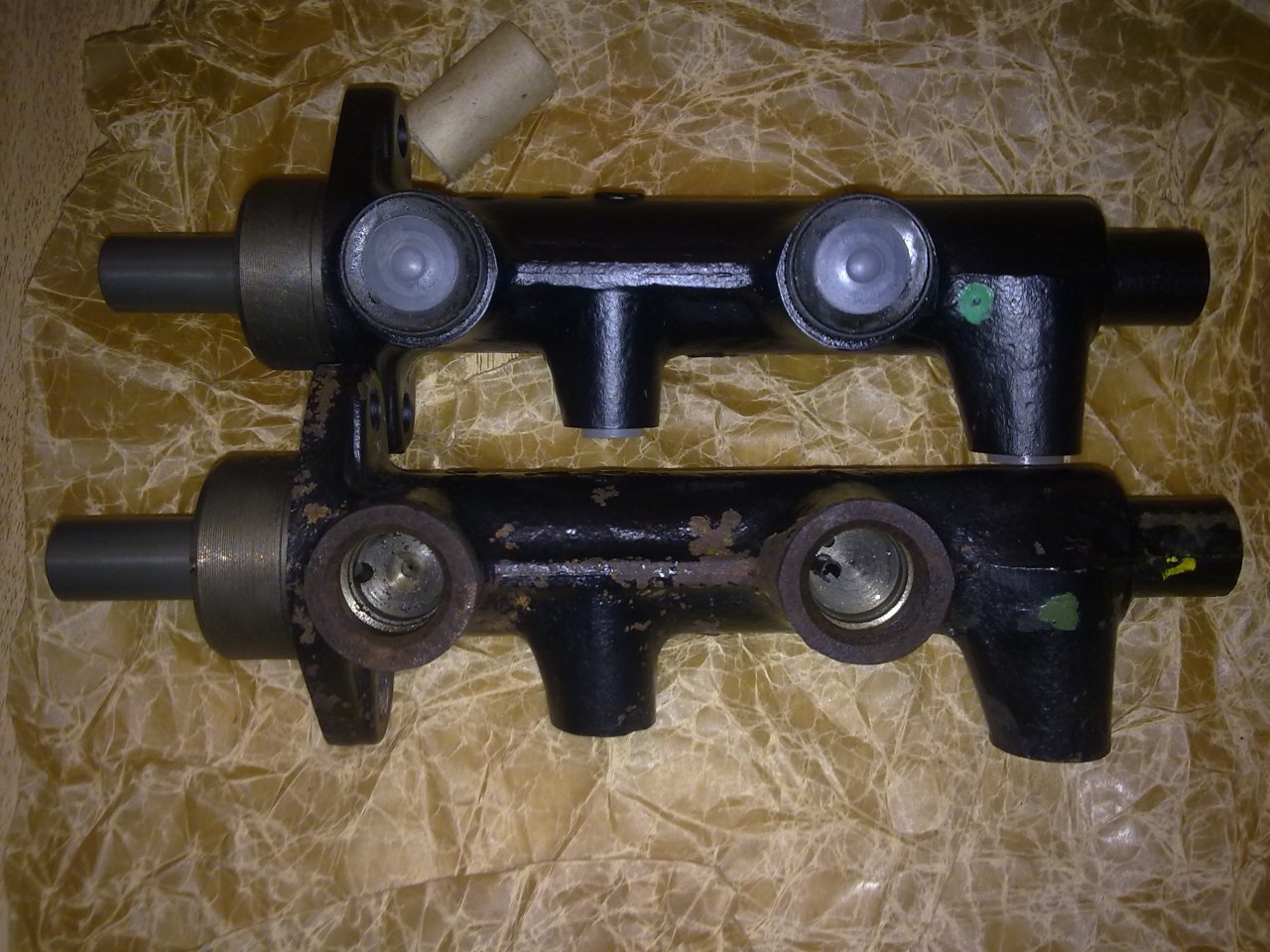

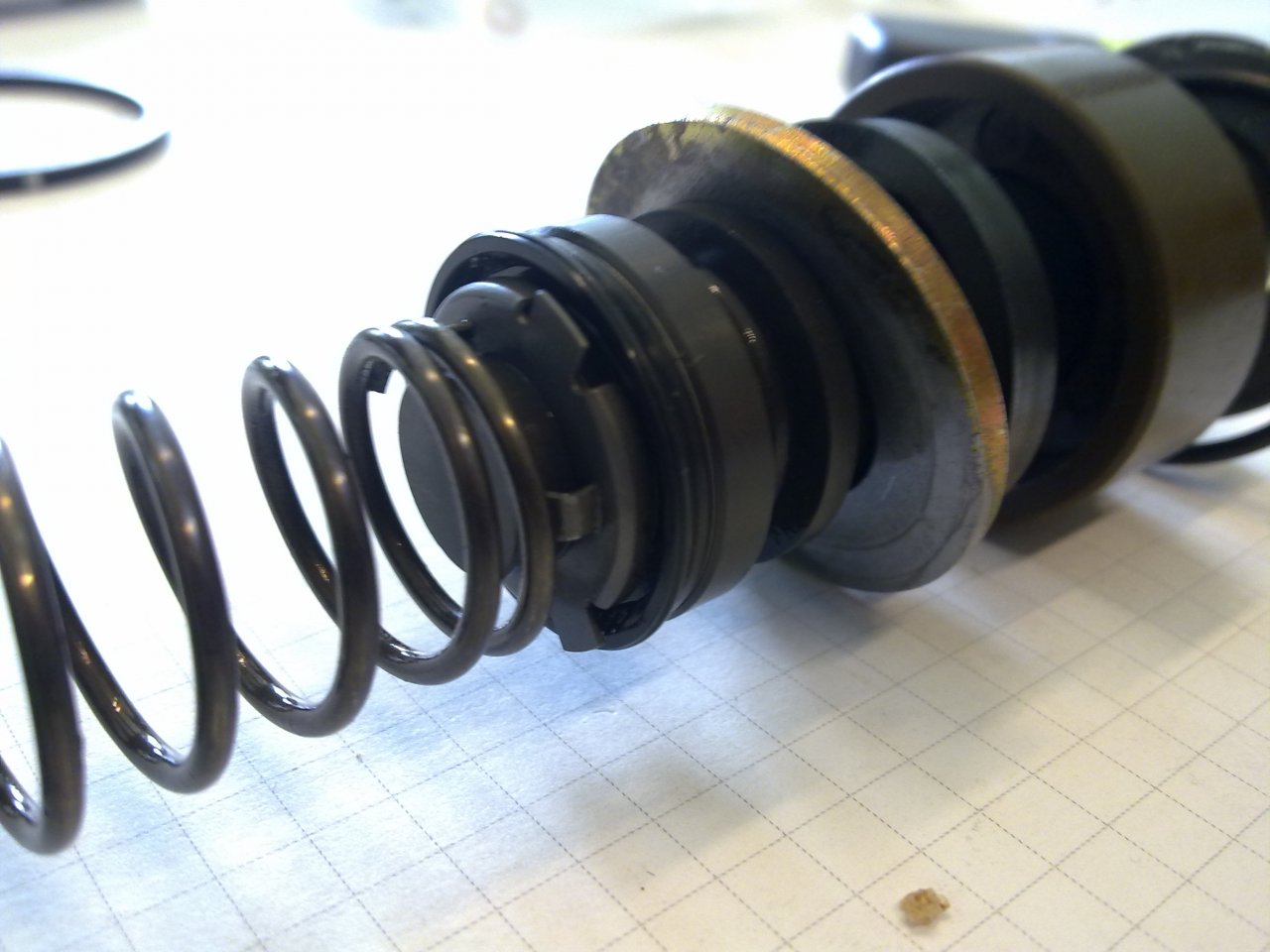

Durch dieses Entlüften per Fuß hatte ich zusätzlich das Problem, das sich dieser Schmutz/Abrieb im ABS-Hydroaggregat festsetzte, und ein Ventil blockierte. War ein Mordsspaß! :???:
Ich würde von einem Entlüften der Bremsanlage via Unterdruck abraten; bist ständig am Nachkippen und wenn du nicht aufpaßt, ziehst du wieder Luft ins System.
Bei den meisten Bremsentlüftungssystemen kannst du den Druck einstellen: 1 Bar ist eiegentlich genug um vorhandene Luft durch die Leitungen Richtung Ausgang zu schieben.

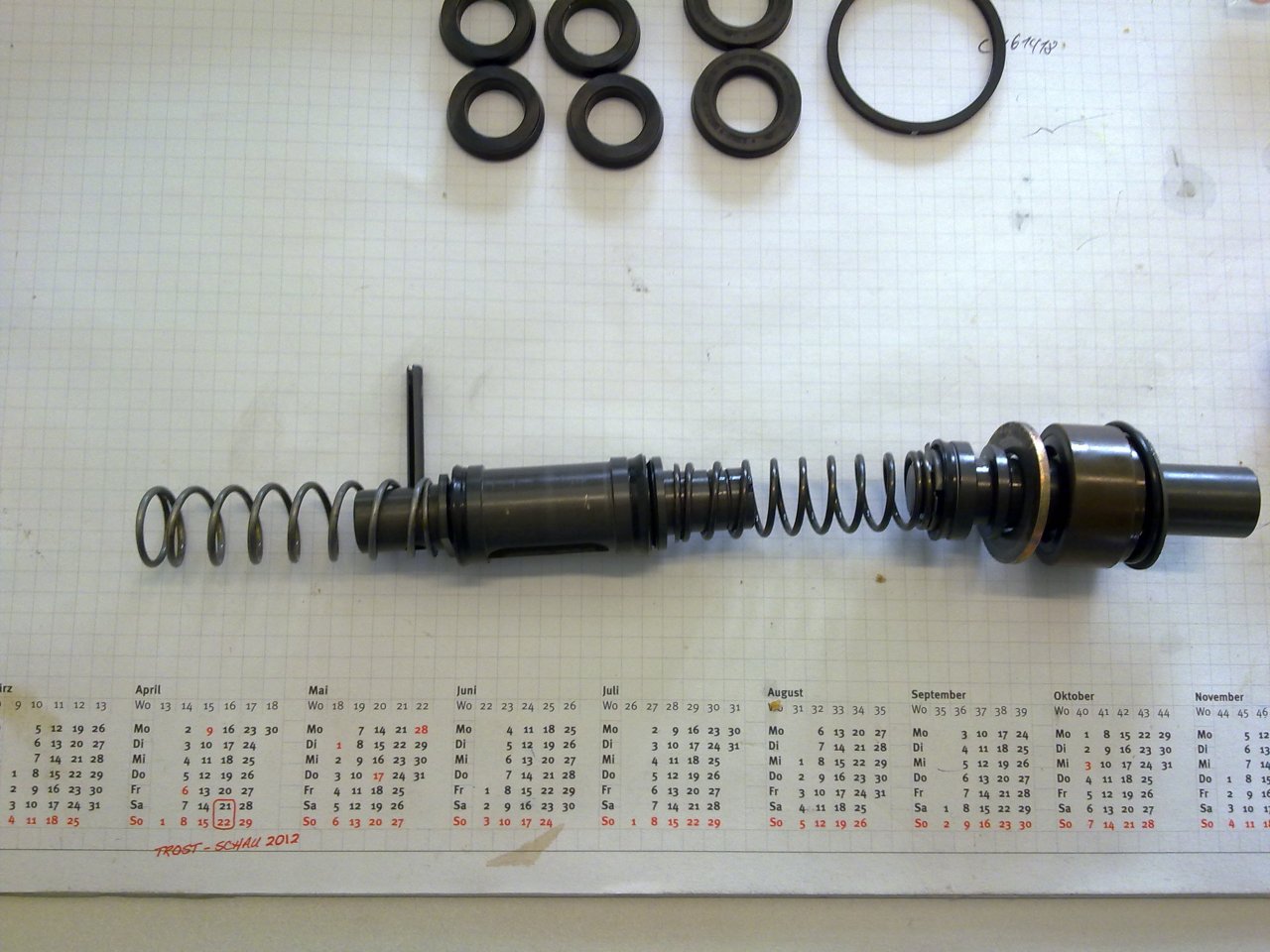

Anhang: so sieht ein HBZ von innen aus (Dieser hier ist 30 Jahre alt). Deutlich sichtbar die Korrosionsschäden der Druckscheibe. Auf dem 4. Bild ist der HBZ von oben abgebildet. Hier sitzt der Voratsbehälter; linke Bohrung ist der vordere Bremskreis. Auch wieder deutliche Korrosionsspuren sichtbar.
Ist halt ein Opel O:-):hug:
Wie Toni schon sagte: Unterdruck ist Mist. Man rätselt ständig, ob noch Luft im System ist oder die Luftbläschen am Entlüftungsschlauch vorbei mit angesaugt werden, während vorn der Ausgleichsbehälter leer läuft :evil:

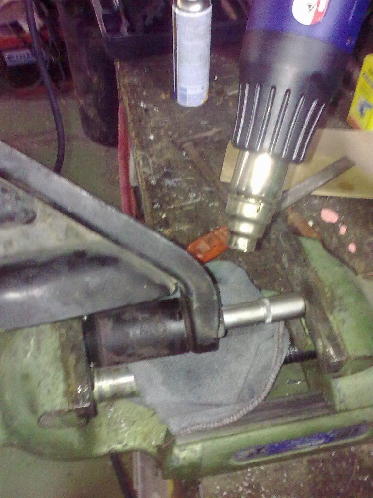

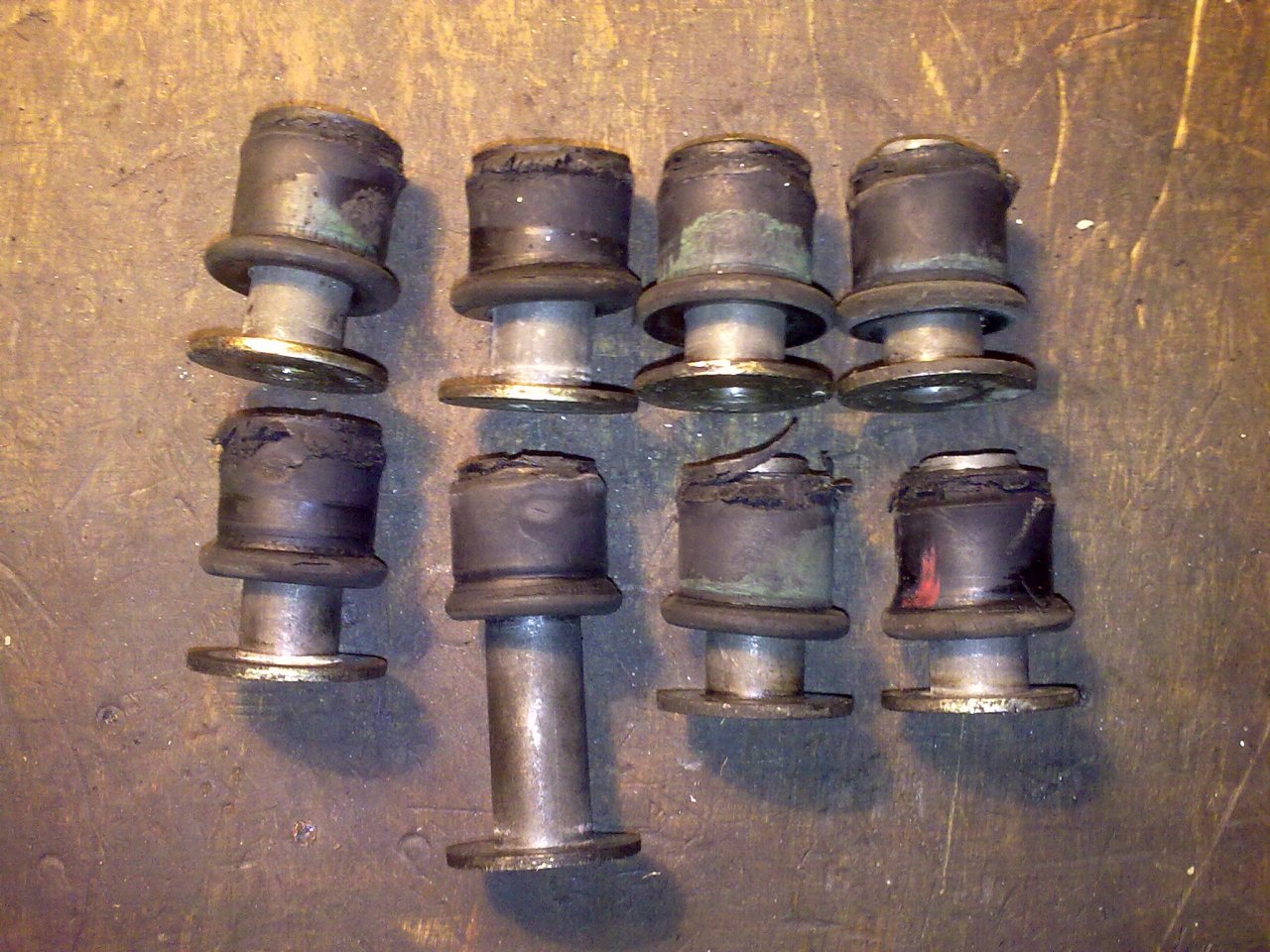

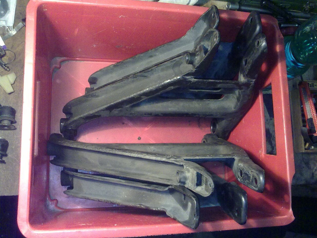

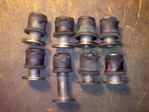

Die alten Buchsen sind draußen!
Ging ganz einfach. Ein mal kurz mit dem Heißluftfön angebraten und dann mit ner passenden Nuss am Schraubstock rausschieben
Sahen erschreckender weise gar nicht so schlimm aus, wie ich es erwartet hatte:
Hoffentlich bringt der Austauch dann überhaupt das gewünschte Ergebnis:D:D:D

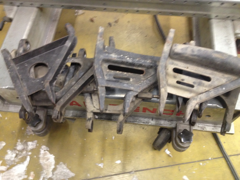

Und hier warten nun die nackten Querlenker darauf, dass ich einen passenden Lackierer finde:
Stabi bekommt natürlich auch nen neues Lackkleid:-))!
Es geht voran......

Mit der dürftigen Lackierung ohne Grundierung seitens Ferrari sehen die Teile nach 30 Jahren so schlecht nicht aus.
Wieo also wie bereits vorgeschlagen, nicht selbst entrosten, grundieren und selbst lackieren?
Man kann alles irgendwie besser machen, aber sei Dir sicher , daß die Teile im reinen Sommerbetrieb nicht wieder rosten,
bevor Dich das Zeitliche in hoffentlich biblischem Alter segnet oder viel wahrscheinlcher,
bevor Du diese Fahrzeug nicht mehr auf öffentlichen Staßen bewegen darfst.

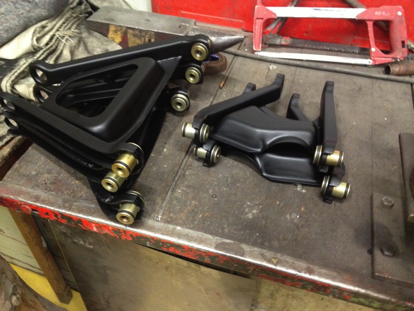

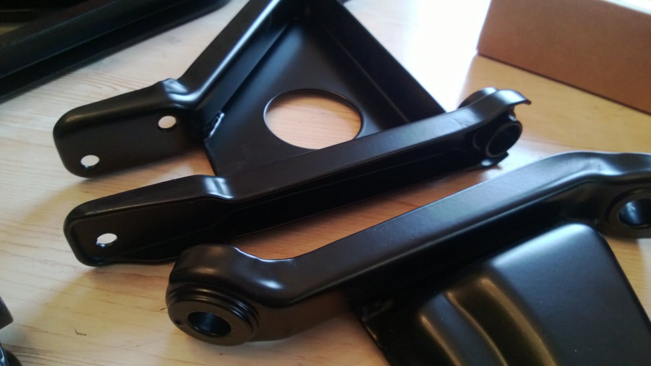

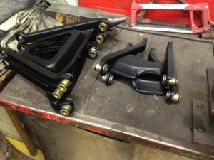

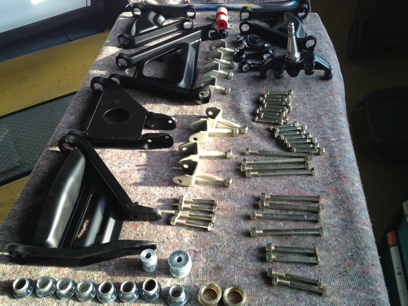

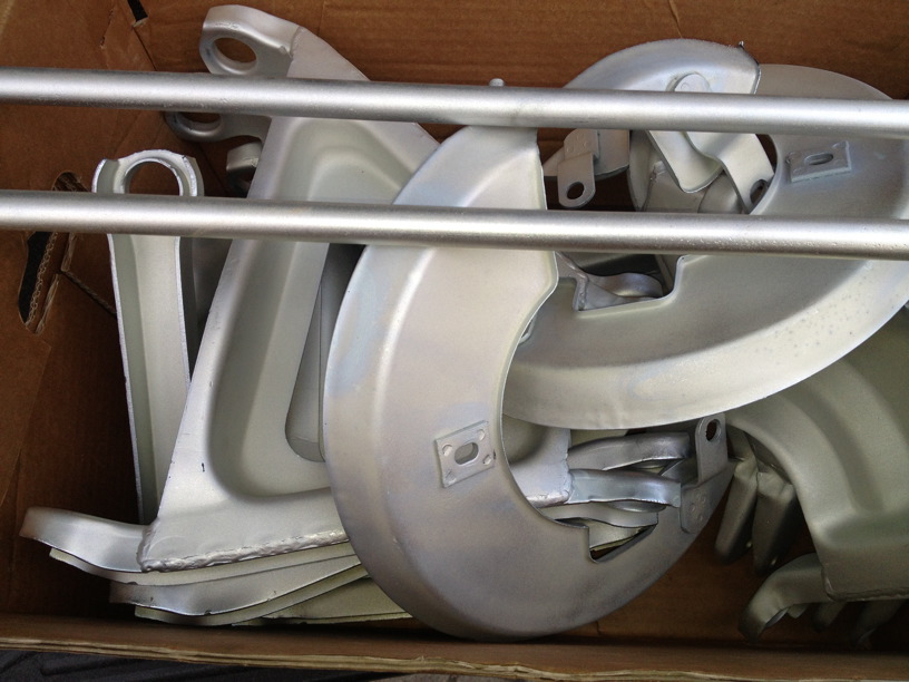

moin, am besten strahlen und verzinken und dann pulvern. Da rostet nie wieder etwas und Ausbessern ist auch kein Problem. Pulver lässt sich problemlos mit Farbe ausbessern, einfach punktuell anschleifen und dann mit einem Pinsel tupfen - Fertig.
Ich stell' nachher mal ein paar Bilder von meinen Teilen ein.
JK
alt:
nach dem Verzinken:
nach demBbeschichten:
und mit eingepressten Buchsen:
JK
schön gemacht, Jörn :-))!
