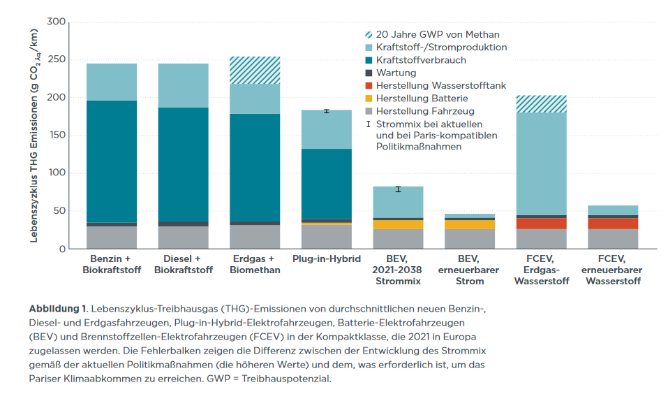

Na ja, ich habe mir die Primärquelle zu seinem Link oben angeschaut. Eine Grafik daraus:
Natürlich müßte man sich im Detail anschauen, wie die gerechnet haben, aber der Unterschied ist schon enorm.
Auch scheint es auf den ersten Blick plausibel, wenn nämlich ein Plug-in ausschließlich elektrisch bewegt würde (was ja durchaus im Pendlerbetrieb möglich wäre), dann wäre es wie beim e-Auto (mit Strommix). Weil der dicke Block durch Verbrennungsemissionen des Fahrzeuges weg fällt. Das erscheint mir zumindest konsistent.

Der BEV erzeugt durch die Herstellung trotz Akku weniger CO2? :mellow:
Erdgas verbrennt mit kaum weniger CO2 Emissionen und pupst direkt noch Methan aus dem Auspuff - ist damit also der schlechteste Antrieb von allen? :o

vor 40 Minuten schrieb matflix:
Der ganze Antriebsstrang ist beim BEV erheblich einfacher und Wegfall des konventionellen Antriebs samt Getriebe, etc. könnte durchaus den Mehraufwand bei der Batterie kompensieren. Jedenfalls nicht auf den ersten Blick unplausibel.
Eher leicht verstörend ist für mich, dass der Plug-in bei der Summe aus Herstellung des Fahrzeugs, der Batterie und der Wartung etwas besser abschneiden soll als ein BEV. Da wundere ich mich, weil Ersterer ja auch noch die ganze Verbrennertechnik mit Antriebsstrang zusätzlich braucht.
vor 43 Minuten schrieb matflix:
Die Produktion von Wasserstoff mit Erdgas macht den dicken Balken aus. Da es dabei kaum einen Wirkungsgrad von 100% geben wird und zudem die Entropie es gar nicht mag den thermodynamischen Berg hochgeschoben zu werden, wird für die Erzeugung eines Energieäquivalentes Wasserstoff mehr CO2 emittiert als bei einem normalen Verbrenner im Betrieb. Auch das scheint plausibel.
Und wo werden in der Grafik die e-Fuels abgebildet?
Bitte sag jetzt keiner, dies erfolge unter "Benzin + Biokraftstoff"...
vor 17 Minuten schrieb Jarama:
nein, ich meinte den dritten Balken, Erdgas/ Biomethan direkt verbrennen. Die Variante ist bei ersterem fossil aber mega sparsam/effizient, das wird in der Darstellung meiner Meinung nach falsch dargestellt. Versteht mich nicht falsch, ich bin überhaupt nicht gegen BEV. Fahre ja auch einen (mit Freude).
Aber sollte man deswegen nicht nur mit einer e-Brille drauf schauen.
vor 7 Minuten schrieb matelko:
Die kommen nicht vor. Würden aber in den Bilanzen wohl ähnlich wie Fahrzeuge, die mit Wasserstoff aus erneuerbaren Energien laufen, da stehen.
