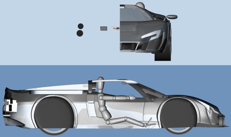

das wird so nicht hinhauen. Beim "Überzeichnen" sind mir hier und da Zweifel gekommen. Also habe ich mal die Pläne von meinem Imperator genommen und diese auf der Zeichnung eingebettet. Hier erkennt man dann deutlich was demnächst nicht gehen wird. Leider.
Der Imperator hat die Maße 4220 x 1835 und eine Höhe (ohne Spiegel) von 1135 mm.
Ich habe den CP One dazu proportioniert. Dabei habe ich mich an der Seitenansicht orientiert. Diese ist mit Frontlippe nun 4300 mm lang. der rest ergab sich dann von alleine. Die Höhe ist demnach 1050 mm und nicht 1020 mm. Die Breite ist bei 1940mm geblieben.
Was fällt auf? Das greenhouse ist viel zu klein. Man wird sich die Köpfe stoßen, bzw es wir ganz schön eng, wobei der Imperator sehr groß innen ist, da er die gesamte Breite nutzt. Aber auch die Türen des CP ones sind zu klein.
Da kommt keiner rein. Und dann beachte man den Radstand - wo soll da eigentlich der Motor hin?
we are out of proportion. daher sollte man mal den CGT, welchen Du schon einmal gemacht hast unter Deinen Entwurf legen. So erhalten wir einen guten Radstand und auch ein ordentliches Innenraummaß.

Um den Platz-/Raumbedarf besser abschätzen zu können, empfiehlt sich vielleicht folgende Vorgehensweise:
Motoren, Getriebe: einfach einen maßstabsgerechten Schattenriß (Umrißformen) eines V12/V8/V6/R6.... mit angeflanschtem Getriebe in 3D modellieren, den man entsprechend in die eigene Modelldarstellung "einpflanzen" kann. Bei diesem Motoren-Modell geht es nicht um eine Detaildarstellung, nur um eine Blockdarstellung, damit die benötigten Volumina erkennbar werden.
Mensch (Gliederpuppe): Kopf, Torso, Gliedmaßen (Arme und Beine) als maßstabsgerechte 3D-Darstellung ohne Details modellieren, allerdings mit Gelenken am Gesäß, am Knie, den Schultern und am Ellenbogen.
Was ich meine, ist, die "Schablonen"-Technik der maßstabsgerechten 2D-Darstellung auf die Computer-Modellierung zu übertragen.
Vergleichsweiße habe ich nun ein Männlein (Standartobjekt im Programm, ich habe ihm lediglich Bones gegeben und ihn eingepasst - rechter Fuß sagt "Brumm" :D) hineingesetzt, dies ist 1,75m groß.
Hier fällt mir dann einiges auf, was euch ja schon etwas länger aufgefallen ist - unter 1,50m hätte man Platz im CP One, alles was drüber hinausgeht wird knapp :D Danke für den Tipp, sonst hätte ich gemodellt und gemodellt und am Ende wäre es dann etwas komplizierter geworden.Ich stelle mal die Testrender hier ein, dann könnt ihr das ganze mal mitverfolgen. Dort sieht man auch deutlich die Mankopunkte der Höhe und der A-Säule. Dies werde ich dann noch ändern.
Auf dem Render fällt mir gerade auf, dass man durch eine günstiger Sitzposition mehr Platz herausholen kann (Füße in Höhe der Radkästen in ca.) Aber 10, 15 cm höher werde ich ihn trotzdem machen müssen.
Perfekt!
Wenn Du es ganz professionell machen möchtest, dann arbeitest Du mit der sog. 5% Frau (sie repräsentiert mit 146 cm den kleinsten Maßstabsgeber) und dem sog. 95% Mann (er steht als Repräsentant für die größte zu berücksichtigende Statur mit 186 cm). Beide müssen sich im Cockpit bzgl. Raumangebot gleichermassen wohl fühlen.

So dalle, ich habe nun versucht, das Cockpit zu erhöhen, nun muss ich aber noch die komplette Front ein bisschen steiler und höher machen, ansonsten sieht es wirklich zum :puke: aus :wink:

Anbei noch der Versuch die Tür zu vergrößern und die Windschutzscheibe weiter vorne beginnen zu lassen, sie insgesamt etwas flacher zu machen und von der Mitte nach außen hin weniger Wölbung einzubringen.
Sieht noch nicht ganz befriedigend in meiner Skizze aus, aber ich glaube man kann erkennen, was ich meine. Außerdem habe ich noch ein kleines Fenster zur besseren Übersicht nach schräg hinten eingefügt. Wirkt meiner Meinung nach auch etwas harmonischer, als die Glasseitenflächen direkt mit der Tür nach hinten abzuschließen.
Die Höhe ist aber hier noch nicht auf 112cm bis 116 cm angepaßt!

Heute hatte ich endlich Zeit die Maße so zu verändern, dass er jetzt auch für normalgewachsene zugänglich sein würde. Ich musste nicht nur den Radstand verändern, sondern auch die gesamte Länge, ansonsten sah er etwas nach nem Knet-auto aus :wink2: Das Modell ist noch nicht gekantet usw, also bitte nicht über die Technik motzen, sondern nur über die Erweiterungen. Die Radkästenverbreiterungen werde ich noch wegmachen und stattdessen direkt aus dem Blech auswuchten, ist zwar schwerer, aber was solls.
