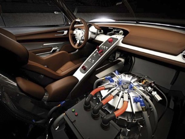

Schwungradspeicher auf dem Beifahrersitz

Im Gegensatz zur Konzeptstudie 918 Spyder herrscht im Innenraum des 918 RSR schnörkellose Rennatmosphäre. Der braune Lederbezug des hautengen Schalensitzes zitiert die Historie der Gentleman-Driver; die Schaltblitze auf dem Rennlenkrad sowie eine Rekuperationsanzeige auf der Lenksäule vor dem Anzeige-Bildschirm versorgen den Piloten mit Informationen. Statt der zukunftsorientierten, ergonomisch avantgardistischen Mittelkonsole mit durchgängig berührungsempfindlicher Benutzeroberfläche aus der Konzeptstudie 918 Spyder teilt im 918 RSR eine auf das Wesentliche reduzierte Konsole mit Kippschaltern das Cockpit. Rechts von der Konsole ist anstelle eines zweiten Sitzes der Schwungradspeicher platziert.
Dieser Schwungradspeicher ist eine Elektromaschine, dessen Rotor mit bis zu 36.000 Umdrehungen pro Minute kreist, um Rotationsenergie zu speichern. Die Aufladung erfolgt, wenn bei Bremsvorgängen die beiden Elektromaschinen an der Vorderachse ihre Funktion umkehren und als Generatoren arbeiten. Aus dem geladenen Schwungradspeicher kann der Pilot auf Knopfdruck dessen gespeicherte Energie abrufen und bei Beschleunigungs- oder Überholvorgängen einsetzen. Dabei wird das Schwungrad elektromagnetisch abgebremst, um dann aus seiner Bewegungsenergie bis zu 2 x 75 kW, insgesamt also 150 kW, zusätzlich an die beiden Elektromaschinen der Vorderachse zu liefern. Diese Zusatzleistung steht bei voller Aufladung rund acht Sekunden lang zur Verfügung. Beim erfolgreichen 911 GT3 R Hybrid kann diese Zusatzleistung je nach Rennsituation auch verbrauchsorientiert eingesetzt werden, zum Beispiel durch spätere Boxenstopps oder eine Verringerung des Tankvolumens und damit des Fahrzeuggewichtes.
