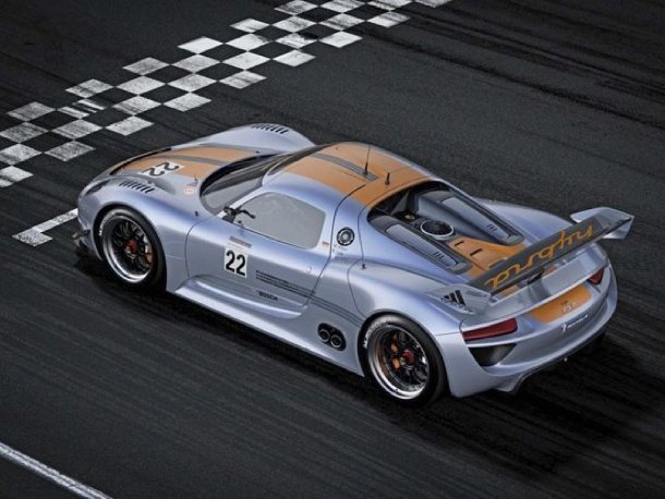

Porsche 918 RSR - Heckansicht

Aus der Tradition klassischer Porsche-Langstrecken-Rennwagen wie dem 1969 erschienen 908 Langheck-Coupé und dem legendären, 1971 präsentierten 917 Kurzheck-Coupé schlugen die Porsche-Designer einen Bogen in die Postmoderne der „Form follows function“-Philosophie. Beim 918 RSR wird der elegante Fluss der Kurven von muskulösen Radhäusern, dynamischen Luftöffnungen und einem kanzelartigen Cockpit dominiert. Ein sichtbares Lüfterrad zwischen den Ram Air-Ansaugstutzen und ein Heckspoiler in RS Spyder-Abmessungen betonen zusätzlich die Funktion eines Rennlabors. Der neu gestaltete Farbton „Liquid Metal Chromblau“ unterstreicht den skulpturhaften Schwung der Formen, während die bei Porsche typische Hybrid-Farbe orange auf Bremssätteln und dem Längsstreifen der Karosserie bemerkenswerte Akzente setzt.
Auch innerhalb des besonders leichten, verwindungssteifen Monocoques aus Kohlefaser-verstärktem Kunststoff (CFK) dominiert Rennsporttechnik. Der V8-Motor ist eine Weiterentwicklung des Direkteinspritzer-Triebwerks aus dem erfolgreichen RS-Spyder-Rennwagen und leistet im 918 RSR nun genau 563 PS bei 10.300 Umdrehungen in der Minute. Die Elektromotoren an den beiden Vorderrädern steuern jeweils 75 kW, also insgesamt 150 kW, zur maximalen Antriebsleistung von exakt 767 PS bei. Diese bei Bremsvorgängen gewonnene Zusatzleistung wird in einem optimierten Schwungmassenspeicher auf dem Beifahrerplatz konserviert.
Der vor der Hinterachse platzierte Mittelmotor ist mit einem Renngetriebe, ebenfalls auf Basis des RS Spyder-Rennwagens, verblockt. Das weiter entwickelte Sechsgang-Getriebe wird mittels zweier Schaltpaddles hinter dem Rennlenkrad betätigt.
Eine funktionale Ausstattung unterstreicht den puristischen Rennsport-Charakter. Ob charakteristische, nach schräg oben öffnende Türen, die Luftöffnung im Dach zwischen den Türflügeln, die Schnellverschlüsse an vorderer und hinterer CFK-Haube, die beiden Dachantennen für Boxenfunk und Telemetrie, die RS-Spyder-mäßigen kleinen seitlichen Front-Flics oder die Luftsplitter unterhalb der Frontlippe sowie profillose Slick-Rennreifen auf 19-Zoll-Rädern mit Zentralverschluss – alles zusammen sorgt für die eindeutige Bestimmung als experimentelles Rennlabor.
Im Gegensatz zur Konzeptstudie 918 Spyder herrscht im Innenraum des 918 RSR schnörkellose Rennatmosphäre. Der braune Lederbezug des hautengen Schalensitzes zitiert die Historie der Gentleman-Driver; die Schaltblitze auf dem Rennlenkrad sowie eine Rekuperationsanzeige auf der Lenksäule vor dem Anzeige-Bildschirm versorgen den Piloten mit Informationen. Statt der zukunftsorientierten, ergonomisch avantgardistischen Mittelkonsole mit durchgängig berührungsempfindlicher Benutzeroberfläche aus der Konzeptstudie 918 Spyder teilt im 918 RSR eine auf das Wesentliche reduzierte Konsole mit Kippschaltern das Cockpit. Rechts von der Konsole ist anstelle eines zweiten Sitzes der Schwungradspeicher platziert.
Dieser Schwungradspeicher ist eine Elektromaschine, dessen Rotor mit bis zu 36.000 Umdrehungen pro Minute kreist, um Rotationsenergie zu speichern. Die Aufladung erfolgt, wenn bei Bremsvorgängen die beiden Elektromaschinen an der Vorderachse ihre Funktion umkehren und als Generatoren arbeiten. Aus dem geladenen Schwungradspeicher kann der Pilot auf Knopfdruck dessen gespeicherte Energie abrufen und bei Beschleunigungs- oder Überholvorgängen einsetzen. Dabei wird das Schwungrad elektromagnetisch abgebremst, um dann aus seiner Bewegungsenergie bis zu 2 x 75 kW, insgesamt also 150 kW, zusätzlich an die beiden Elektromaschinen der Vorderachse zu liefern. Diese Zusatzleistung steht bei voller Aufladung rund acht Sekunden lang zur Verfügung. Beim erfolgreichen 911 GT3 R Hybrid kann diese Zusatzleistung je nach Rennsituation auch verbrauchsorientiert eingesetzt werden, zum Beispiel durch spätere Boxenstopps oder eine Verringerung des Tankvolumens und damit des Fahrzeuggewichtes.
