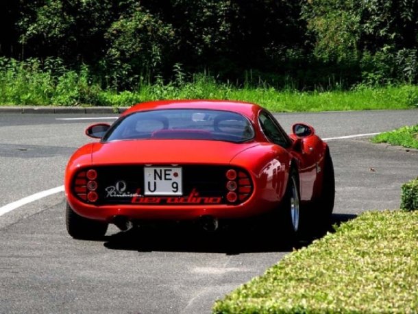

Neben seiner klassischen Form als Fließheck-Coupé kann man Beradino innerhalb von wenigen Minuten auch in ein Stufenheck verwandeln. Von da aus ist es dann nur noch ein Schritt hin zum...

Sein größtes Meisterwerk behielt Beradino jedoch unverändert auch nach der Restaurierung bei: Innerhalb von wenigen Minuten lässt sich aus dem Sportwagen mit seiner als Fließheck ausgestalteten Heckscheibe ein Stufenheck machen. Hierfür gibt es eine passgenaue zweite Motorhaube, die anstelle der anderen eingehängt werden kann. Ist diese Haube installiert lässt sich zusätzlich das Dach entfernen, wodurch Beradino zum vollwertigen Cabrio wird. Um sich und eventuelle Beifahrer dabei vor Zugwind zu schützen, formte J.P. Paulussen ein Windschott aus Acrylglas, das hinter den Kopfstützen montiert wird. Da es sich bei Beradino um ein „Living Project“ handelt, verfeinert Herr Paulussen bis heute laufend kleine Details des Fahrzeugs. Alleine in den rund eineinhalb Jahren, in denen der Autor nun das Auto und seinen Erbauer kennt, wurden drei bis vier verschiedene Außenspiegel-Varianten verbaut. Die nach der Restaurierung aus Sicherheitsdenken heraus verbauten Tagfahr-LED-Leuchten sind inzwischen wieder demontiert worden. An einem Oldtimer hat so eine Spielerei nichts zu suchen. Und ein solcher ist Beradino inzwischen höchstamtlich geworden, wie das mittlerweile im Kennzeichen präsentierte „H“ deutlich zeigt, während er auf den Bildern in unserer Bildergalerie noch ohne H-Kennzeichen zu sehen ist.
