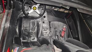

am Mittwoch Abend, nach einer schönen sommerlichen Ausfahrt, hat meinen 308 plötzlich Rauchzeichen gegeben. Mitten auf der Autobahnauffahrt quoll plötzlich Qualm zwischen meinen Beinen hoch. Nach sofortigen Stopp und Zündung aus wurde der Rauch dichter und man sah beim Drehzahmesser auch schon einen kleinen hellen Feuerschein. Leider blieb mir zur Rettung nur die Möglichkeit mit dem Bordlöscher von unten in die Armaturen zu pusten 😞 . Schöne Sauerei....aber zum Glück hat es den Brandschaden auf ein Minimum begrenzt. Ohne den Löscher wäre vermutlich nicht mehr viel von meiner Bella übrig geblieben.
Ich werde berichten wie es weiter geht...

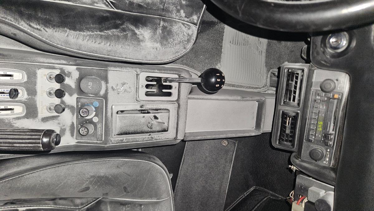

Genau aus diesem Grund verwende ich nur Co2 Feuerlöscher, und n i c h t die normalen Pulverlöscher!
Die Sauerei ist riesengroß und das Löschpulver ist in Verbindung mit Feuchtigkeit sehr aggressiv zu Metallen ( Alu, Metallpins in den Kabelsteckern etc. ) .
Auch der eigentliche Elektroschaden bei deinem Fahrzeug wird leicht zu Beheben sein, im Vergleich zur Reinigung von dem Löschpulver.🤷‍♂️

ja du hast Recht was das Pulver angeht, allerdings hatte ich eher damit gerechnet das ein Feuer im Motorraum entsteht. Im offnen Motorraum kommt man mit dem kleine Co2 Löscher nicht weiter. Der kühlt den Brandherd weniger und löscht nur gescheit,  wenn man den kompletten Sauerstoff verdrängt. Das ist im offenen Motorraum schwierig. Aber vielleicht macht es Sinn zusätzlich einen Co2 Löscher an Bord zu haben.

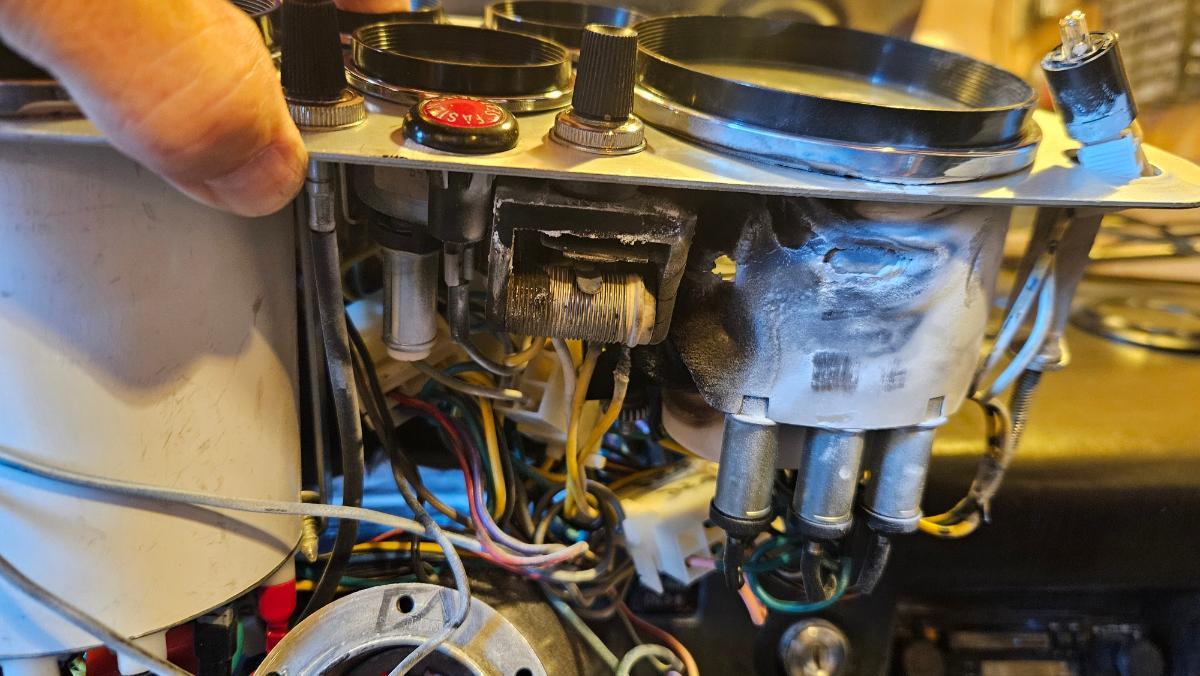

Anyway jetzt hat es im Innenraum gebrannt und das Pulver hat eine Sauerei hinterlassen. 🫣. Der Wagen steht jetzt mit Trockner in der Werkstatt und wird nächste Woche vor einer Spezialfirma gereinigt.
Danach geht es an die Fehlersuche. Auslöser war nach den Spuren der Rheostat. Warum der abgebrannt ist???? Schaun win mal🤔
