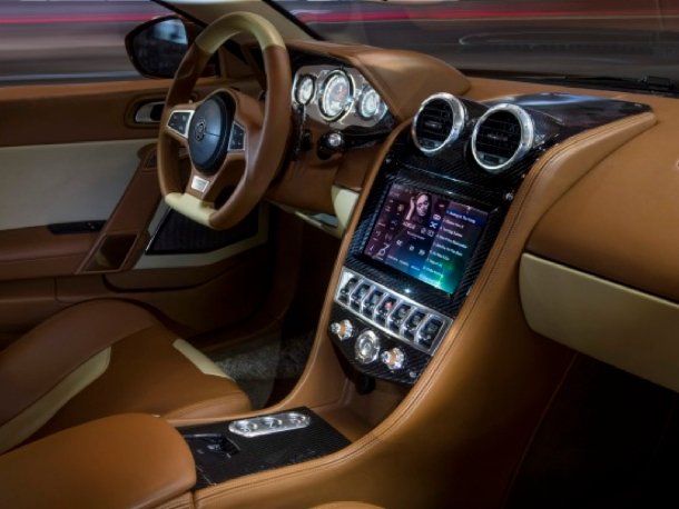

Bild 6 von 10
Das Cockpit wirkt aufgeräumt und edel, birgt jedoch auf den zweiten Blick einige technische Neuerungen, wie das zentrale Touchscreen-Display in der Mittelkonsole, über das auch exklusive Apps gesteuert werden können.

Der Fahrer kann über einen Knopf im Innenraum bestimmen, wie er den Furtive-eGT bewegen möchte. Vier verschiedene Modi stehen dabei zur Auswahl: „City“ für ruckfreie Fahrten mit geringen Geschwindigkeiten, „Eco“ um auch auf Landstraßen und Autobahnen möglichst sparsam mit der Akkuladung umzugehen und damit hohe Reichweiten zu realisieren, „Standard“ für volle Motorleistung in Kombination mit effizienten Gangwechseln und dem Fokus auf guter Fahrbarkeit und „Sport“ mit verschärften Kennlinien für Gasannahme und Gangwechsel für mehr Performance. Passend dazu verändert die drei runden Farbdisplays hinter dem Lenkrad seine Optik. Je nach Modus werden verschiedene Infos in den Vordergrund gerückt, während andere beiläufig oder gar nicht eingeblendet werden.

Das Interieur orientiert sich an aktuellen Smartphones und wurde in Zusammenarbeit mit Nokia entwickelt. Auf dem 9 Zoll großen zentralen Display können via Touchscreen-Technik die verschiedenen Komfortsysteme abgerufen und gesteuert werden. Dazu gibt es speziell entwickelte Apps, durch die beispielsweise gezielt Informationen ins Navigationssystem eingespeist werden können. Die Navikarten können wie am Handybildschirm per Fingerbefehl bewegt und gezoomt werden. Gleichzeitig können die Insassen ihre Lieblingsmusik über eine exklusiv für den Furtive-eGT entwickelte Focal Soundanlage abspielen, die über einen USB-Port und eine Bluetooth-Anbindung verfügt.
