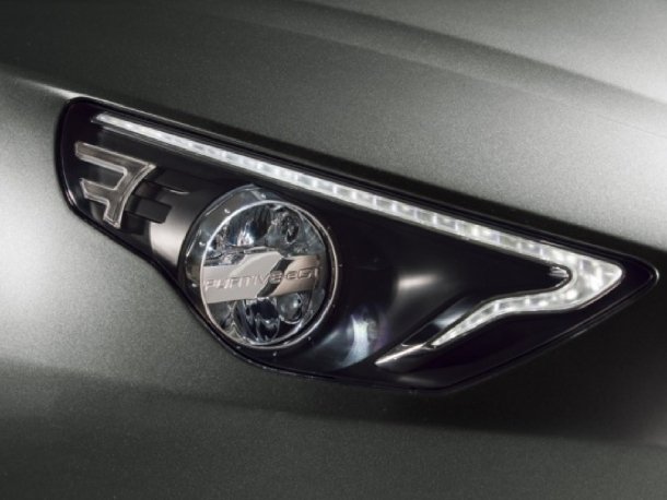

Die Full-LED-Scheinwerfer machen nachts die Straße hell und zeigen auf einer Metallstrebe einen "Furtive-eGT"-Schriftzug.
