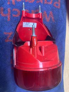

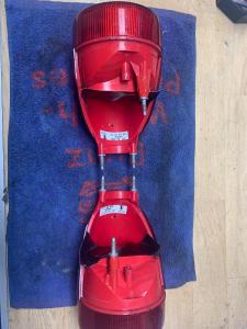

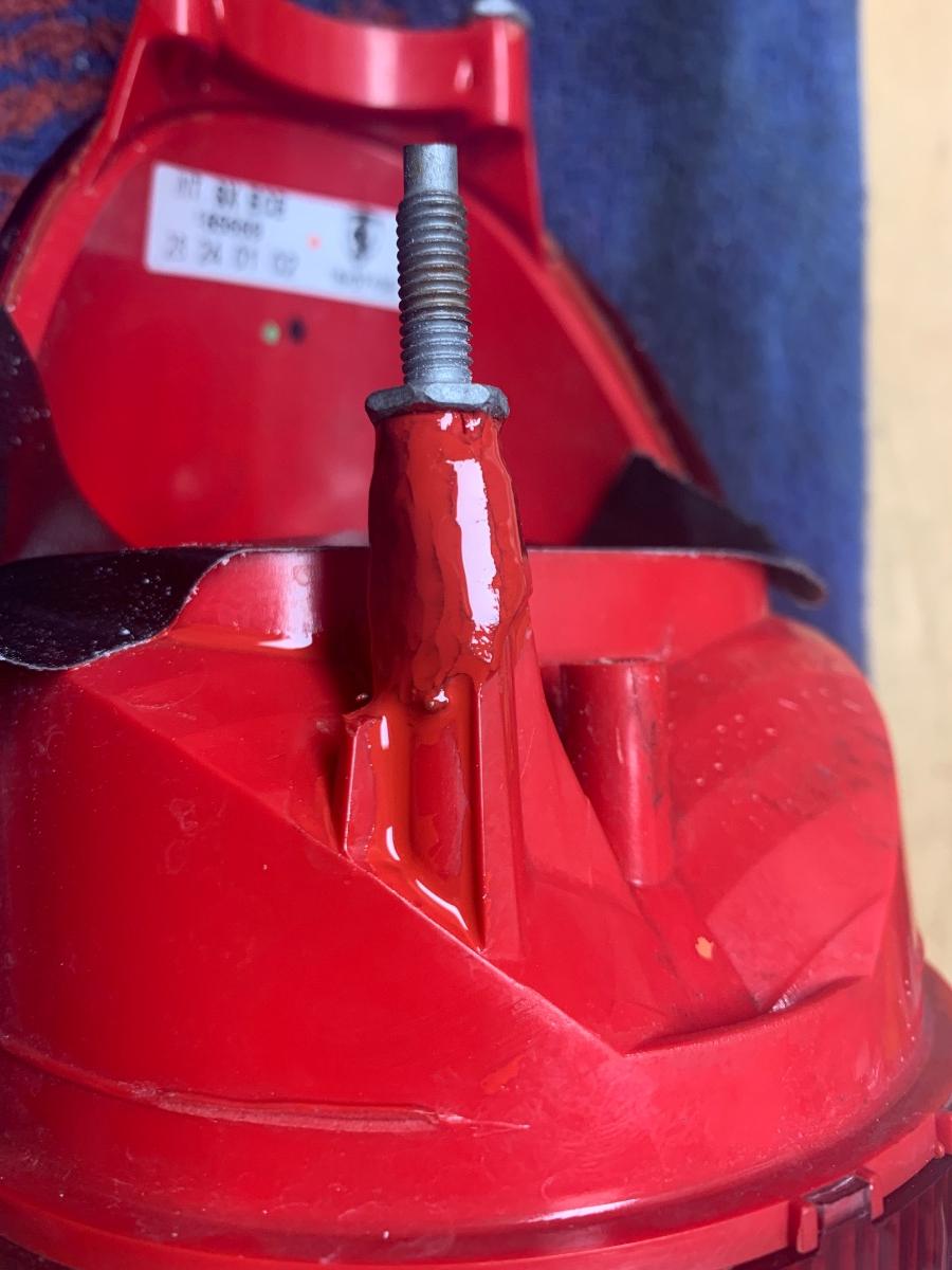

Damit hab ich auch schon Rückleuchten vom 430 geklebt. Wenn das wieder bricht, dann an einer anderen Stelle. :D
Exakt damit hab ich auch schon die ein oder andere Kunststoffnase nachgebildet .... das Zeug ist wirklich super.
Die Rückleuchten (alle 4) bei meinem 430 habe ich jedoch mit kleinen Glasfasermatten-Streifen und Epoxid verstärkt und dann mit Gummischeiben "schwimmend" gelagert gegen Vibrationen.
Das sollte jetzt länger halten als der Rest vom Auto .... 😀
Das hab ich auch schon durch. Besonders die Gummischeiben sind super. :-))!
Eben so ist es auch bei mir , mit Epoxy geklebt und verstärkt
