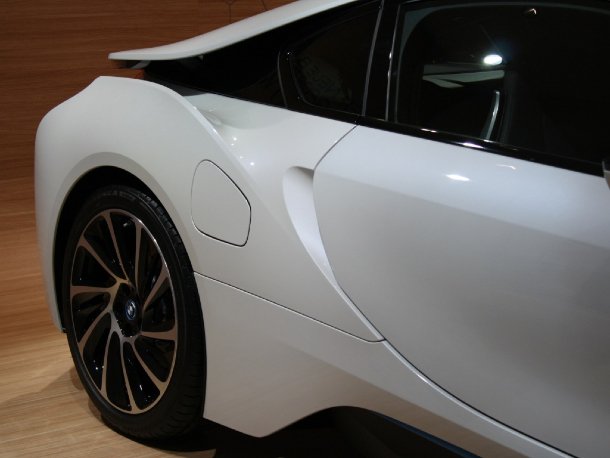

Zwischen hinterem Kotflügel und auslaufender Dachpartie findet sich eine Kluft, die der besseren Aerodynamik dient.
