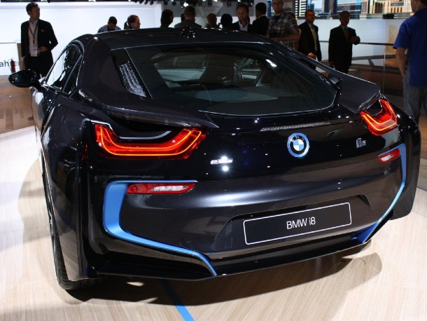

Speziell die Gestaltung der Heckpartie ist gewöhnungsbedürftig und dürfte für langjährige BMW-Fans ungewohnt zerklüftet wirken.
