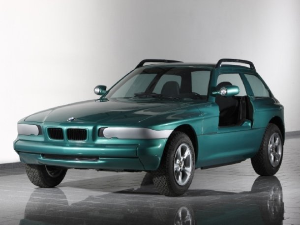

Mit diesem Kombi-Coupé begann 1985 das Projekt BMW Z1 in der neugegründeten BMW Technik GmbH.
Im heutigen Straßenbild sind die Z-Roadster von BMW beinahe alltäglich. Ob Z3, Z4 oder hin und wieder einmal ein Z8, diese Fahrzeuge haben ihren Kunden- und Fankreis längst gefunden. Alles begann 1987 auf der IAA in Frankfurt/Main, wo mit der Präsentation des BMW Z1 eine 30 Jahre währende Phase ohne sportlichen, zweisitzigen Roadster aus München beendet wurde. Doch war dies wirklich der Anfang? Wenn man einen genauen Blick in die BMW-Firmengeschichte wirft, stellt man schnell fest, dass der Beginn des Projektes „Z1“ bereits 1985 erfolgte.
Der BMW-Vorstand fasste Mitte der 80er Jahre den Entschluss, dass die fähigsten Designer, Ingenieure und Techniker des Hauses in einer Art „Think Tank“ außerhalb der Fabriksmauern zu Höchstleistungen auflaufen dürften. So entstand, rund 5 Fahrminuten vom Münchener Firmensitz entfernt, die BMW Technik GmbH. Direkt nach Fertigstellung Anfang 1985 machte sich das zunächst 60-köpfige Team an ein erstes Konzept, bei dem andersartige Fahrzeugstrukturen, neuartige Werkstoffe und verkürzte Entwicklungszeiten im Vordergrund standen. Projektname? Z1.
