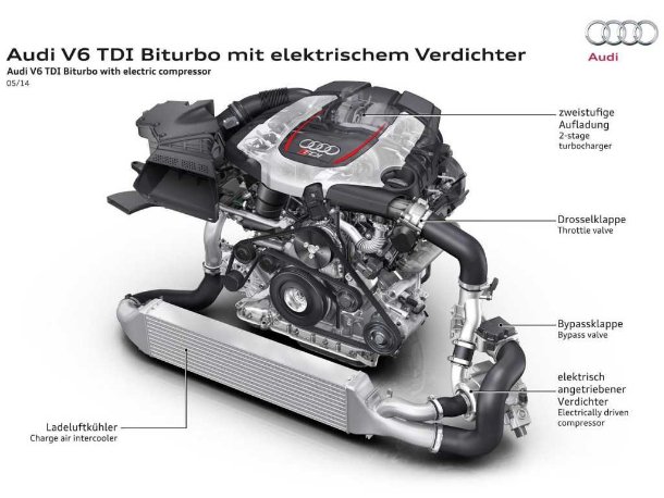

Am Technikbild erklärt: Der E-Turbo (u.r.) versorgt die beiden normalen Turbos beim Anfahren und sorgt damit für bessere Beschleunigung und weniger Verbrauch.

Als Antriebseinheit steckt unter der Haube des RS 5 Coupés ein 3 Liter großer V6-Dieselmotor, der in gewohnter Weise von zwei Abgasturboladern unter Druck gesetzt wird. Neu ist hingegen ein Elektro-Turbolader, der speziell beim Anfahren und aus niedrigen Drehzahlregionen heraus zugeschaltet wird und gezielt Luft in die beiden Turbos bläst. Dazu beschleunigt ein Elektromotor das Verdichterrad des Elektro-Turbos innerhalb von wenigen Hunderstelsekunden auf rund 70.000 Umdrehungen pro Minute. Die dadurch erzeugte Ladeluft wird in die eigentlichen Turbos gepresst und löscht das altbekannte Turboloch gänzlich aus.
Insgesamt stehen im RS 5 TDI Concept 283 kW/385 PS und ein maximales Drehmoment von 750 Newtonmetern zur Verfügung, die den Viersitzer in vier Sekunden auf 100 und in weniger als 16 Sekunden auf 200 km/h beschleunigen können. Die Höchstgeschwindigkeit der Studie wird mit 280 km/h angegeben. Dank der innovativen Technik wird jedoch nicht nur die Leistung erhöht und die Spurtkraft verbessert, auch der Durchschnittsverbrauch konnte auf 5,3 Liter auf 100 Kilometern gesenkt werden, da die effizienter ansprechenden Turbos weniger Kraft beanspruchen.
Die Antriebskraft für den Elektromotor des E-Turbos wird zu großen Teilen aus Rekuperation gewonnen. Ein eigener Lithium-Ionen-Akku speichert die beim Bremsen umgewandelte Energie und stellt sie bei Bedarf wieder zur Verfügung. Hierzu wurde ein zusätzliches 48-Volt-Teilbordnetz verbaut, um große Energiemengen übertragen zu können.
