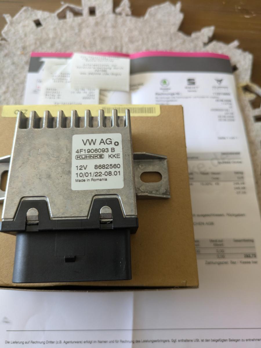

Nächste Tat nun Kraftstoffpumpensteuergerät.
Tom

Hi
Die Wahl war für das Wechseln des Steuergerät für Bedarfsregelung den Motor und Tank ausbauen ( drei Tage ) oder ein rechteck Loch erzeugen.
