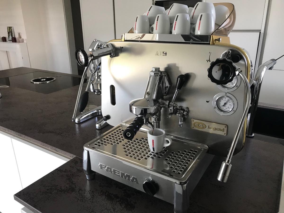

Bereits am Sonntag vor einer Woche auf mein Angebot hin passiert. Allerdings gab es statt Bier einen Espresso. 😉
