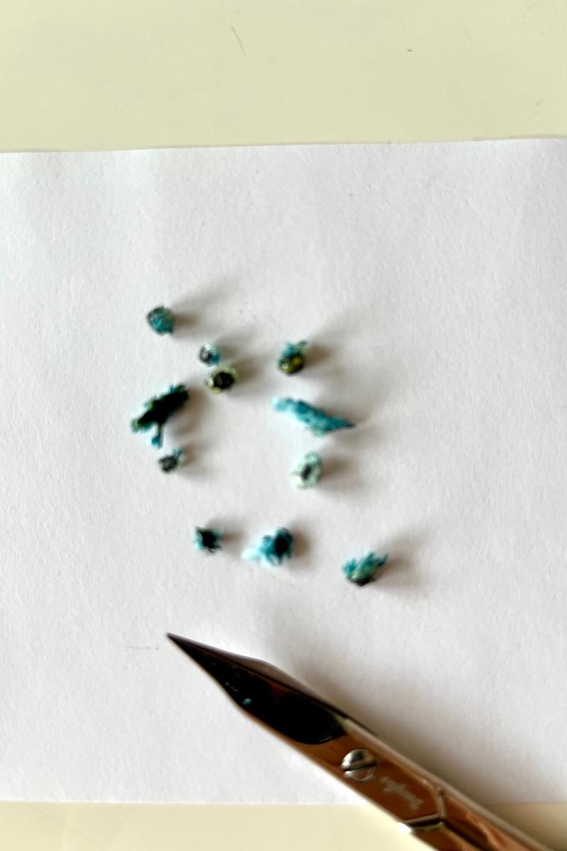

Liebe Freunde des gepflegtes Automobils,
ich komme heute zurück auf das Thema Fremdpartikel in Mikrofasertüchern und möchte meinen Beitrag hierzu gerne in drei Teile strukturieren:
1. Ausgangslage

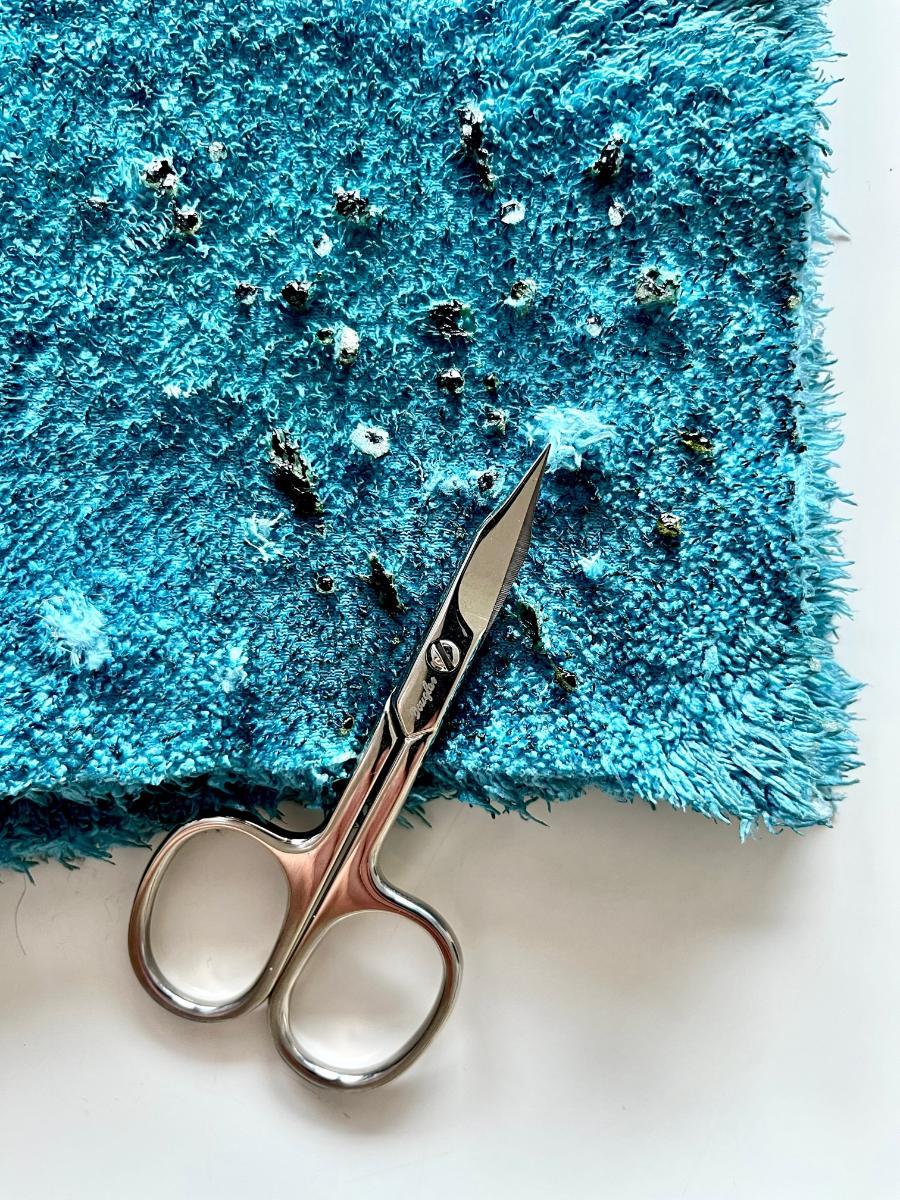

Zwei Mitforisten zeigten hier Bilder vom Mikrofasertüchern, die nach dem Waschen gespickt waren mit kleinen schwarzen Fremdpartikeln. Nach einem kurzen Austausch über die mögliche Ursache dieser Fremdpartikel konnte festgehalten werden, dass die Mikrofasertücher in der Waschmaschine gewaschen und anschließend im Trockner getrocknet wurden. Am Ende fanden sich besagte Fremdpartikel in den MFT. Um dem Ursprung bzw. die Entstehung dieser Fremdpartikel näher bestimmen zu können, habe ich mich dazu entschlossen einen Test mit Mikrofasertüchern durchzuführen.
2. Testdurchführung

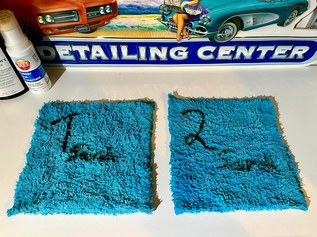

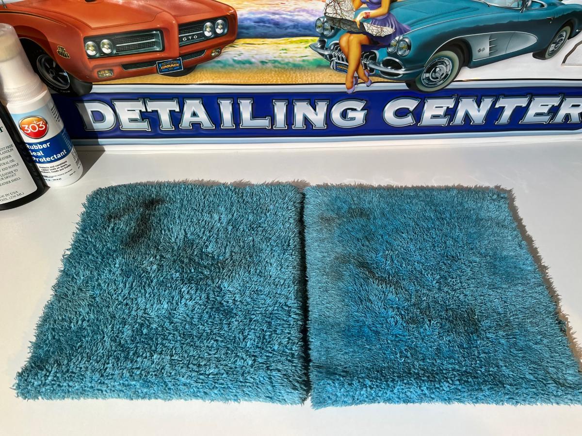

Zunächst habe ich am Samstag Nachmittag zwei meiner Mikrofasertücher für den Test ausgewählt. Beide gleich alt, beide vom selben Typ des selben Herstellers, gleiche GSM (500), beide 40 x 40 cm, beide 70% Polyester/30% Polyamid, beide wurden bisher gleich eingesetzt und in einem optimal sauberen Zustand für den Test herangezogen. Ein Mikrofasertuch (MFT1) blieb zunächst unbehandelt. Ein zweites Mikrofasertuch (MFT2) wurde mit einem Detailer kräftig benetzt. Beide Tücher wurden mit einem wasserfesten Stift beschriftet.
Anschließend wurde MFT2 sanft mit einem Fön auf schwacher Stufe behandelt, um den Detailer vollständig im Textil einzutrocknen. MFT2 wurde dann mit einem Mikrofaserwaschmittel gewaschen. Nach dem Waschen war MFT2 nass und wurde mit MFT1 zusammen in den Trockner gegeben. Zur Schaffung gleicher Voraussetzungen wurde davor MFT1 in Wasser getaucht und ebenfalls in einen nassen Zustand versetzt. Somit gelangen beide MFT nass in den Trockner. Das Trockenprogramm -Pflegeleicht- wurde angewählt, was einer Trockenphase von 60-Minuten entsprach.
Nach einem vollen Trockenprogramm konnte ich keinerlei optische Veränderung an einem der MFT feststellen. Haptisch hingegen haben beiden MFT stark unter der Hitze gelitten. Bereits eine volle Runde im Trockner hat die Faser beider Tücher spürbar härter werden lassen. Da sich sowohl MFT1 als auch MFT2 optisch unbeeindruckt zeigten, spendierte ich beiden MFT eine erneute Runde -Pflegeleicht- im Trockner bzw. weitere 60-Minuten im Trockner. Zuerst wurden beide Tücher in Wasser eingetaucht, um ein voriges Waschen zu simulieren und dann in den Trockner gegeben. Auch nach der zweiten Runde im Trockner konnte ich keinerlei optische Einbußen an einem der beiden MFT erkennen. Haptisch haben die Fasern allerdings erneut gelitten und waren jetzt in einem spürbar borstigen Zustand. Die Fasern wurden sogar so kratzig, dass ich diese MFT auf gar keinen Fall mehr für die Lackpflege anwenden würde. Die Hitze von nur zwei Trocknerdurchläufen hat beiden MFT schwer zugesetzt. Von Fremdpartikeln fehlt jedoch jede Spur.
Da ich an der Stelle meines Test schwer abschätzen konnte, ab wann möglicherweise die Fasern der MFT beginnen würden zu verbrennen und harte, kleine Fremdpartikel zu bilden, musste ich etwas härtere Testmethoden anwenden. Erneut wurden beide MFT in Wasser getaucht bzw. nass gemacht. Beide gingen nun in die Trocknerrunde #3, allerdings dieses Mal in ein 180-minütiges Programm für -Handtücher-. Auch nach nunmehr insgesamt 5-Stunden im Trockner konnte ich keine Entstehung von Fremdpartikeln erkennen. Mit dem Handy habe ich versucht eine Nahaufnahme der Fasern festzuhalten, um einen möglichen Unterschied zwischen MFT1 (sauberes Tuch ohne Detailer) und MFT2 (eingetrockneter Detailer) feststellen zu können. Die verklebten, teils zusammengedrückten Fasern von MF2 (unten) sind nicht zu übersehen, die Fasern von MFT1 (oben) sind deutlich lockerer, wenn auch borstig und fest.
Am Sonntag Morgen wollte ich es dann wissen und packte erneut beide MFT in den Trockner für weitere 2x 180-Minuten. Beide MFT gab ich trocken und borstig direkt in den Trockner, erst 180-Minuten, dann 15-Minuten Pause für den Trockner, dann erneut 180-Minuten. Ca. 30-Minuten vor Ablauf des Trocknerprogramms schaltete sich der Trockner ab. "Too hot" zeigte mir das Display an. Mein Mann beschwerte sich schon über den chemischen Gestank der vom Keller hoch durchs ganze Haus zog. In großer Vorfreude öffnete ich das Trocknertürchen. Und siehe da - nichts. Auch nach diesem Marathon im Trockner keine Fremdpartikel. Nach über 10-Stunden im Trockner sahen beide Tücher so aus:

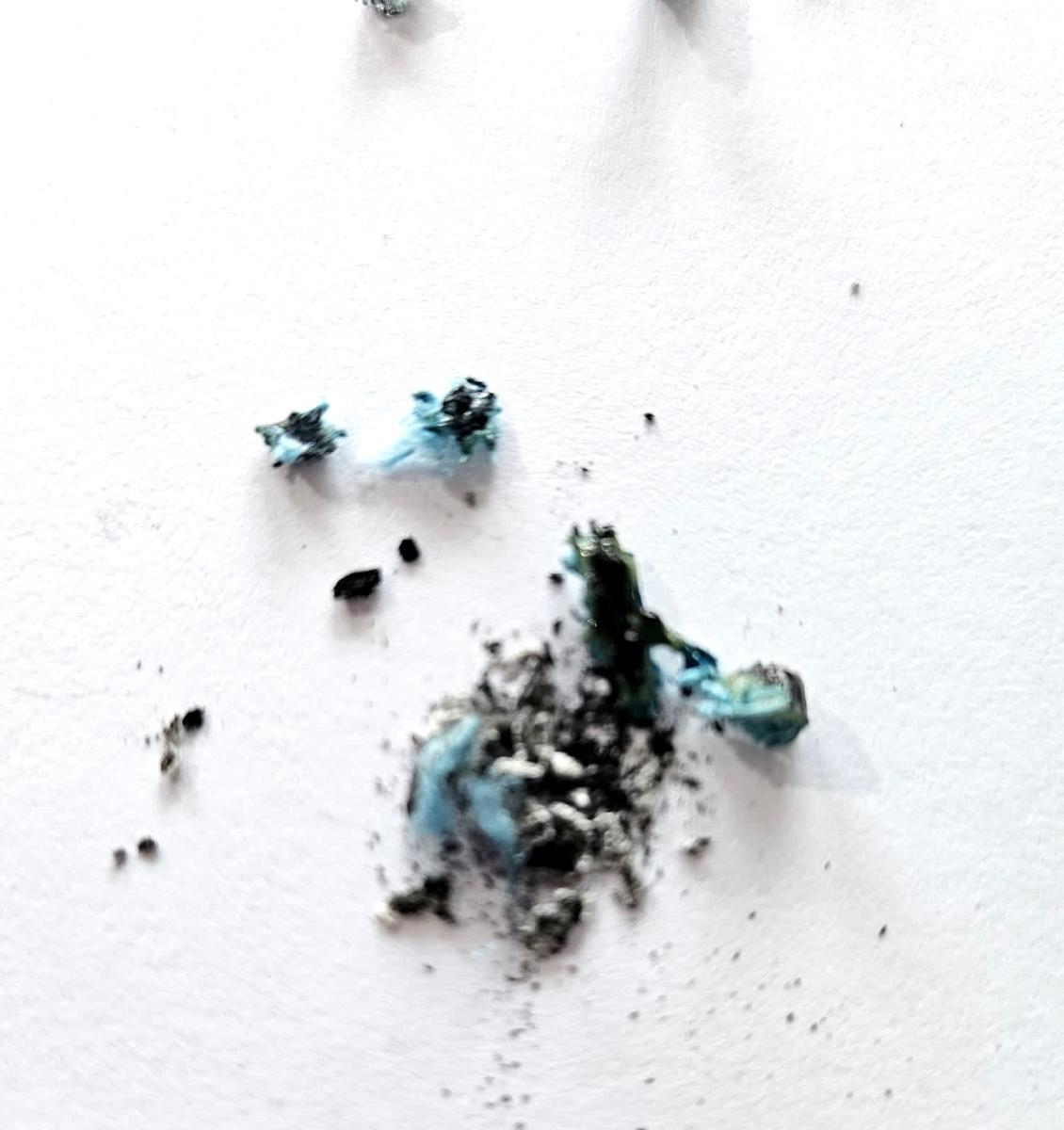

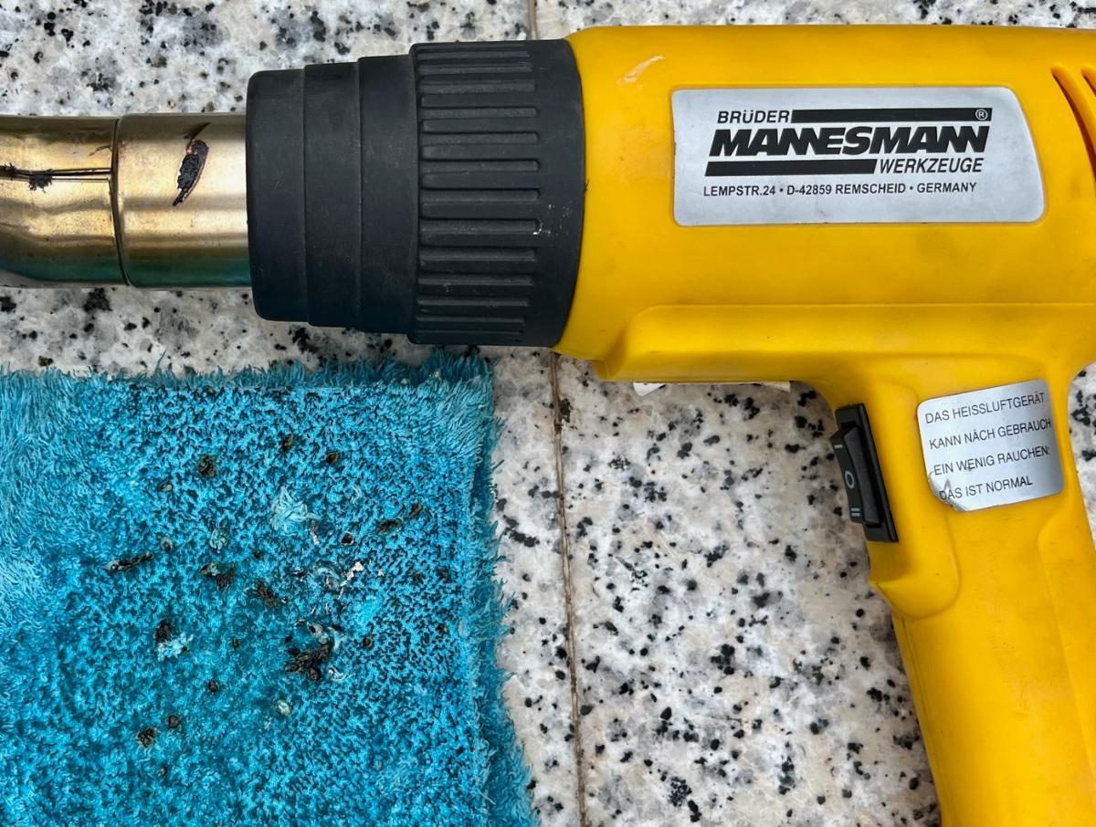

Nach etwas Jogging, Family-Time und F1 fuhr ich hartes Geschütz auf. Ich griff zum Heißluftfön und spendierte einem Teil einer Seite von MFT2 ordenlich Hitze. Jetzt, unter diesen extremen Bedingungen, entstanden in einem Zeitraum von ca. 5-10 Sekunden kleine helle Kügelchen an den Faserspitzen. Nur einen kurzen Augenblick länger und die Punkte/Würstchen wachsen, dampfen und verbrennen.
Der simulierten extremen Hitzebelastung halten die Kunstfasern aus Plastik nicht stand. Ich habe nach etwas Abkühlzeit die entstandenen Fremdpartikel aus MFT2 versucht zu entfernen, was nur mit einer Schere möglich gewesen ist. Einfach locker rauspuhlen funktionierte nicht.
Ich denke das die entstandenen Fremdkörper sehr stark den Fremdkörpern ähneln, die Mitforisten im Vorfeld hier posteten.
Die Kügelchen knacken etwas beim Zusammendrücken und fallen unter Druck in sich zusammen.
Was übrig bleibt ist ein feines, grau-schwarzes Pulver.
Auch das habe ich fotografiert.

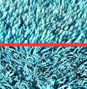

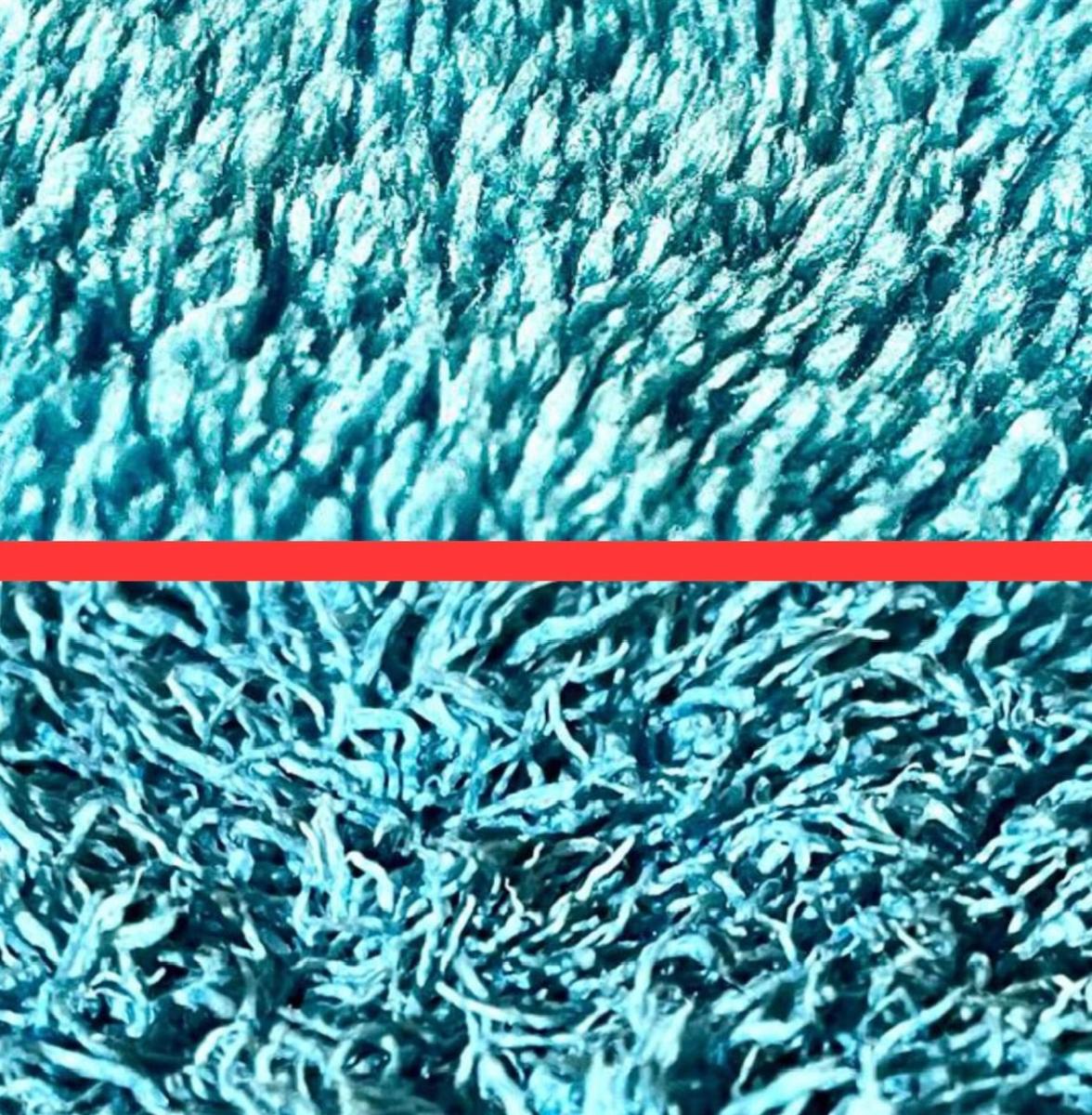

Mein Fazit an dieser Stelle:
Das verwendete Mikrofaserwaschmittel hat keinen guten Dienst geleistet....

Noch ein Satz zu den kleinen "Knötchen" im blauen Tuch:
Diese Knötchen waren bei mir unten im Tuch, nicht an den Spitzen der Fasern.
Wie es bei @Strategist aussah auch, oder?

@Thorsten0815, es ist bei mir im gesamten Tuch, wie im  Foto von Sarah.

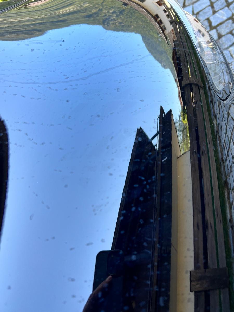

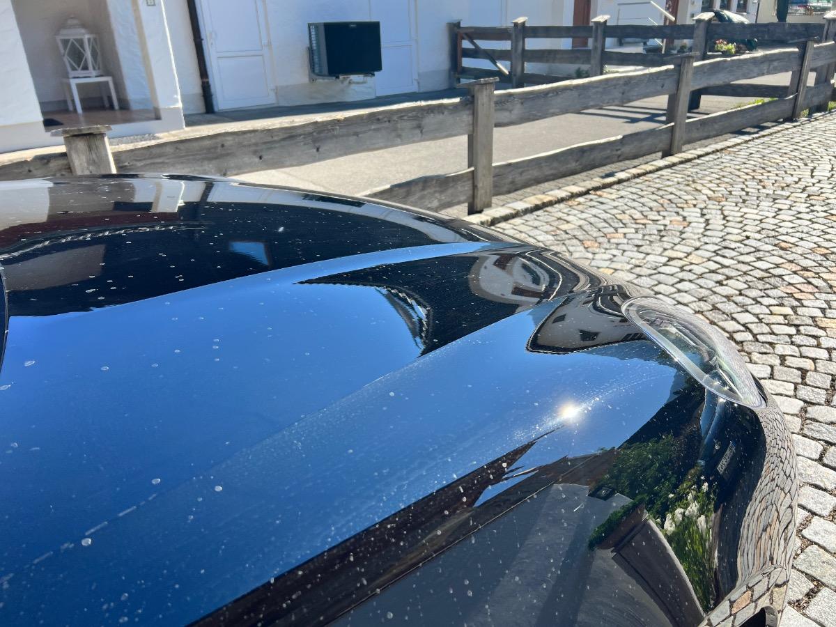

Nun habe ich mich nach einer eintägigen Ausfahrt auch -endlich- mal an eine Trockenwäsche zur Entfernung von Insektenresten und ähnlichem Dreck gewagt. Vornehmlich deshalb, weil mir die Fahrt in die nahegelegene (sehr gute) Waschstraße letztlich zuviel Umstände bereitet (Kurzstrecke am jeweils folgenden Tag einer Ausfahrt, d.h. Motor wird nicht richtig warm, trotzdem zeitintensiv mit allem Drum und Dran).
Gekauft habe ich dazu bereits im Juli:
- ONR Wash and Shine Konzentrat (2.7)
- Mikrofasertuch Hawk Edgeless dark seablue 500gsm (9.6)
- Petzoldt's Spezial Waschmittel für Mikrofasertücher (9.12)
Bevor ich überhaupt ans Werk ging, wurden die Mikrofasertücher zunächst einmal in der Waschmaschine gewaschen. Schon beim Auspacken der Tücher war ich ziemlich bedient. Sämtliche Tücher (20 Stk. an der Zahl auf Vorrat) waren voll von Resten des Faserschnitts, also voller ca. 1 mm lange Fusseln. Die blieben nicht nur an und in den Tüchern, die waren im Nu überall. Ein einmaliges Waschen half nicht, nur war anschließend auch die Waschmaschinentrommel voll mit Fusseln. Eine zweite Waschrunde brachte keinen wirklichen Fortschritt, wieder war die Waschmaschine voll mit Fusseln und ich nach dem Aufhängen der Tücher zum Trocknen ebenfalls. Zumindest dachte ich, daß das zweimalige Waschen wenigstens die Fusseln aus dem Innern des Flors weitgehend entfernt hätte. Aber wie heißt es so schön? Denke nie gedacht zu haben...
Dann habe ich die Waschlösung angesetzt. Wie eingangs geschrieben, dachte ich eigentlich an eine Trockenwäsche, also "waterless", nicht "rinse-less", wie das in "Fachkreisen" heißt. Zu dumm, da habe ich beim Einkaufen nicht richtig aufgepasst, denn das ONR Wash and Shine Konzentrat ist eigentlich für das Letztere optimiert und eine "waterless" Wäsche mit der Sprühflasche ist laut Anleitung lediglich "auch" möglich. Also habe ich einen Ansatz mit 40 ml Konzentrat auf 750 ml Wasser gewählt. Eine höhere Konzentration wollte ich zunächst nicht, da mir von anderen Reinigern bekannt ist, daß eine zu hohe Konzentration gerne Schlieren hinterläßt und höher konzentrieren kann man schließlich immer noch.
Also ab mit der Lösung in die Sprühflasche und gib der Fahrzeugfront (Fronthaube, Stoßfängerverkleidung, Rückspiegelkappen) eine ordentliche Schaumschicht. Nach einer relativ kurzen Einweichzeit wurde mit den Mikrofasertüchern abgewischt. Und da waren sie wieder, diese kleinen, blauen Fusseln. Auf dem Lack, auf den Gummis, an meiner Hose, auf dem Boden, einfach überall. Das Schlimme daran: selbst nach der Abtrocknung haften diese Fusseln immer noch auf der Karosserie und besonders an den Gummis. Was für eine Sauerei! Ich habe schon etliche Mikrofasertücher zur Autopflege in den Händen gehabt (wenngleich nie benutzt), aber ich kann mich an kein einziges Tuch erinnern, daß nach dem Auspacken und sogar nach zwei Waschgängen derart gefusselt hat.
Und das Ergebnis? Nun ja, ganz leichte Insektenrückstände waren mit einem Wisch ruck-zuck weg. Bei einigen hartnäckigen Insektenresten mußte ich mehrmals einsprühen und nach jedem Sprühvorgang geduldig warten. Für die nächste Trockenwäsche werde ich die Konzentration mal erhöhen, z.B. 60 ml auf 750 ml. Und wenn die Flasche leer ist, werde ich mal die "Ecosmart RU waterless" (2.8) probieren. Glänzend sieht es jetzt immerhin aus, also keine Schlieren oder sonstige Rückstände. Wenn nur diese Fusseln nicht wären...
