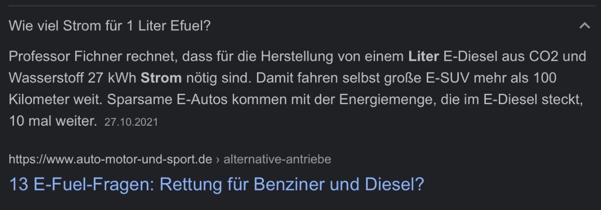

vor 5 Stunden schrieb tollewurst:
Und in den 27kWh pro Liter sollte die Elektrolyse schon enthalten sein.
Ob diese Zahl belastbar und universell anwendbar ist - mag bezweifelt werden.
Ja, aber da ist CO2 und Wasserstoff schon vorhanden.
Bei grünem eFuel wollen wir die zwei auch erst herstellen.
Der Energiebedarf muss also erheblich höher sein als 27 kWh.
Daher meine Schätzung von 90 kWh in der Beispielrechnung.

vor 19 Minuten schrieb Thorsten0815:
Thorsten:
Also du wirfst hier wieder etwas durcheinander.
Muss ich noch mehr lesen?
Ich mache jetzt eine Flasche Rotwein auf.
Das alles ist in der Annahme das sich der Prozess nicht verbessert! Also Stand heute ist es sogar schon machbar, ohne Verbesserung. Wenn jetzt ein paar kluge Köpfe noch Gas geben……
