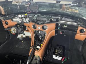

Als Schrauber-Note bekommt der Austausch des Klimakompressors  eine glatte 6.
Derzeit demontiere ich den kompletten Innenraum um den Wärmetauscher zu erneuern,
dieses Bauteil findest du unter anderem im Alfa 166 (ab ca. 30 €). Die  Arbeitszeit hingegen schätze ich so auf 15h -20h........könnte auch mehr werden. Alle Kabel haben einen Schaumstoffmantel, dieser besteht offenbar aus echten "Vampiren", ich kann es mir sonst nicht erklären warum diese bei Berührung unter Tageslicht zu klebrigem Staub zerfallen👹.

Ich möchte dich nicht beunruhigen,
Aber das sind leider Standard Probleme die „jedes“ der Autos nach einer gewissen Zeit bekommt. Freunde dich einfach mal mit dem Gedanken an das dies in den nächsten 1-2 Jahren passieren wird…….mach einfach mal die Heizung an, wenn es anfängt süßlich im Innenraum zu riechen kannst du sofort loslegen.🫣
Letztendlich habe ich fast 40 std. für den Wärmetauscher Austausch benötigt………ein Kabelbruch im Stecker  machte zusätzlich Probleme.
ps.: Ein Freund hat schon 2x den Wärmetauscher wechseln müssen😉

Am 5.1.2023 um 13:45 schrieb michael308:
Der Klimakompressor ist nicht das Problem 😉
Dieses Wärmeschutzblech wurde an späteren Modellen des 4200 (Grand Sport) geändert, dort ist ein 4 Teiliges Wärmeschutzblech verbaut..........dies spart gut einen Tag arbeit 😉

vor 7 Stunden schrieb Jens klt:
Gilt das für alle Facelift-Modelle (MY2005), oder nur spezifisch für die GranSport?
Das würde ja dem Schreckgespenst "Klimakompressor" ein wenig den Schrecken nehmen, zumal es ja ein Standardteil wie im Alfa 166 oder Lancia k von Denso sein soll.
Hab am Samstag bei privat ein weiteres Coupé besichtigt. Lange Standzeit, da ist das ja dann schon ein Risiko.
Horror ist und bleibt wohl der Wärmetauscher...
Ich habe es bis dato nur beim gransport gesehen. Der Wärmetauscher ist vom Alfa 166, beim Klimakompressor wäre ich mir nicht so sicher😉.
