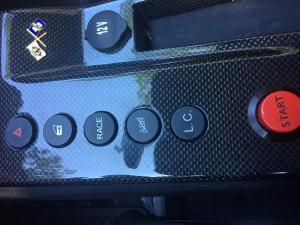

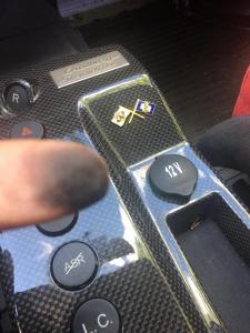

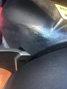

bei der letzten Ausfahrt vor paar Wochen hatte ich schwarze Finger, besonders von den Lüftungsdüsen und der Schalter auf der Carbon-Mittelkonsole. Extrem war die Lenksäulen- Abdeckung sowie die die kleinen Schalter zur Seitenspiegel-Justierung.
Habe mich vorab besonders hier und in anderen Foren informiert und hatte keine Lust ein paar tausend Euro auszugeben bzw den ganzen Mist aus-und einzubauen.
Mit sämtlichen Empfehlungen bin ich gescheitert, also div Bachofensprays, Aceton uvm.
Nach x-Versuchen habe ich es mir dem Industrie Clean von Würth versucht, mit Erfolg!
Der große Vorteil:
der Reiniger greift sonst keinerlei Materialien an, der Druck auf den Schaltern bleibt (ausgenommen die kleinen Pfeilchen der Luftdüsen) schadlos erhalten.
Somit muß nichts ausgebaut werden, selbst das Alcantara zeigt keinerlei Reaktion.
Habe heute knapp 2 Stunden investiert und bin zu 70% fertig.

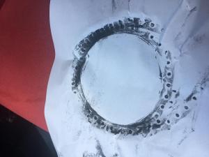

 Wie massiv das Problem war sieht man an dem Papierabdruck der Lüftungsdüse.
Bei Fragen gerne melden!
Grüße Thomas

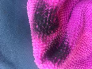

Extrem klebrig und nach Betätigen der Schalter schwarze, klebrige Finger.

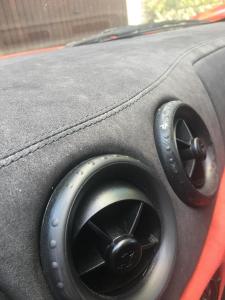

So, Aktion ist bis auf eine Luftdüse beendet, die wollte ich Jochen am Samstag zum Vergleich zeigen.
Das Ergebnis ist top, auch die Ränder sind sauber, alles im eingebauten Zustand erledigt.
Der große Vorteil des Cleaners scheint dass weder Alcantara noch die Carbon-Mittelkonsole auf das Mittel reagieren. Habe daher auch nichts abgeklebt oder abgedeckt.
Lästig ist der übertriebene Zitronengeruch des Cleaners, die Dämpfe unangenehm.
Zeitlich ca. 3,5 Stunden Aufwand, die Finger schmerzen leicht.
Bin glücklich und zufrieden:-))!

nur mit groben!! Mikrofasertüchern, nur für die Randbereiche feinere um besser an die Ritzen zu kommen. Am Foto der Luftdüse links sieht man keinerlei Flecken oder ähnliches trotz zwangsläufigem Kontakt. Auch keine Stäbchen, nur auf das Tuch gesprüht und mit den Fingerkuppen....
