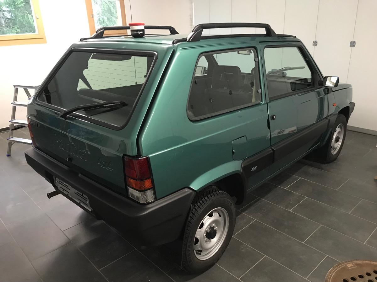

Irgenendwas ist immer zu waschen 🤪
Oder man findet auch immer was zum Wachsen.😇
In diesem Fall ist "wachsen" jetzt aber vermutlich im Sinne von "größer werden" zu verstehen, oder? 😎
Sicher nicht, sonst passen die andern Autos nicht mehr in die Garage.😉
  • Haha 5
vor 5 Stunden schrieb kkswiss:
Und Du hast jetzt schon eine Leiter für das Dach gebraucht... :D
  • Haha 5
vor 9 Minuten schrieb Thorsten0815:
Das ist ein halber FUV. 😉😂
Nein, wenn ich höher stehe kann ich leichter wachsen und beim hin und her, bzw. hoch und runter das Lichtspiel auf dem Dach beobachten. Stellt sicher, dass der Kleine gleichmässig gewachst wird. Und ich bin happy.😇

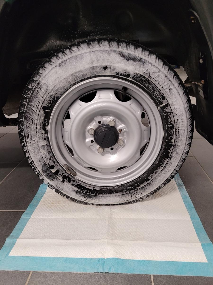

Von Natur aus bin ich recht faul, da ich bei uns für die Sauberkeit der Garage zuständig bin, musste ich bei unserer Katze klauen.🙈
Wenn ich die Pneu mir Pneuschaum reinigte, war immer ein Fleck auf dem Boden.
Zeitungen waren früher, heute nehme ich nur noch Nappys. Hunde/Katzen-Unterlagen. Saftet nicht durch und sind extrem saugfähig.
Ich finde, sehr zu empfehlen. Günstig und absolut dicht. Gibts beim Tierbedarf.😉
@kkswiss
Tolle Idee! Finde ich wirklich richtig klasse. Habe ich mir mal auf den Einkaufszettel geschrieben! :-))!

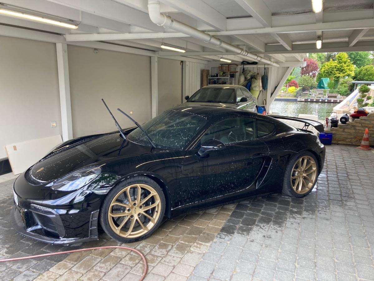

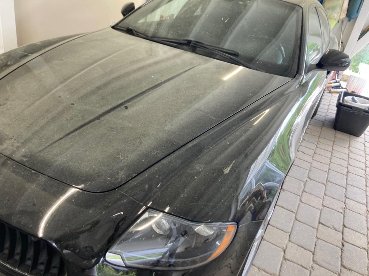

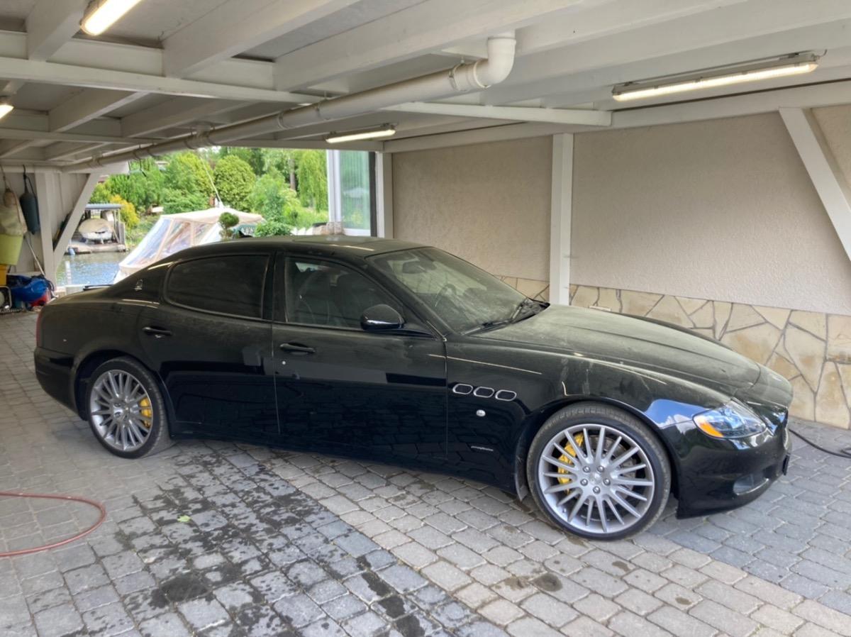

Zweiter Versuch den Dreck von der Renstrecke abzubekommen. Leider trotz SourShampoo mit überschaubarem Erfolg. Besonders am Heck ist es wie eingebrannt. Läuft wohl auf eine Politur hinaus.🙄
Und wenn man schon mal dabei ist…
@BWQ
Hallo Wolfgang,
das richtig eingebrannte Zeug bekommst du leider tatsächlich nur noch mit der Politur runter.
Selbst ein stark alkalisches Shampoo mit hohem PH-Wert würde hier kaum noch Abhilfe schaffen. Dein Auto leuchtet zwar dann im Dunkeln vor lauter starker, alkalischer Chemie, aber der eingebrannte Dreck (vor allem Insekten) würde größtenteils dennoch auf dem Lack zurückbleiben. Nach einem Trackday ist das aber nichts Ungewöhnliches - du hattest halt Spaß und hast deinen Untersatz artgerecht bewegt. Und genau so soll das doch auch sein. Ich persönlich finde Eingebranntes auf einem Trackcar nicht sooo schlimm. Darf ich dich bitte fragen, ob du deinen GT4 versiegelt hast? Von den Bildern her und gemäß deinem Post über die eingebrannten Stellen würde ich wagen auf ein -Nein- zu tippen. Du kannst mit einer entsprechenden Versiegelung dem Einbrennen auf jeden Fall entgegenwirken. Vereiteln kann es auch eine Versiegelung nicht, aber eine Versiegelung mindert das Risiko und die Wäsche danach hat leichteres Spiel damit. Das entsprechende Produkt hierzu hast du ja bereits. Wenn dein Lack also von dir oder deinem Aufbereiter wieder hergestellt wurde durch Polieren, würde ich in dem Fall die bekannte Sprühversieglung auftragen oder bei einem Trackcar sogar zur Keramik greifen - denn hier nützt sie dir wirklich.
Ganz liebe Grüße an dich,
Sarah
Du hast Recht. Der Porsche ist scheinbar nicht versiegelt. Als ich den abgeholt habe waren noch einige Politurrückstände an Dichtungen und Kanten zu sehen. Daher dachte ich, dann müsse wohl auch eine Versiegelung drauf sein. Das kenne ich von Ferrari anders. Jetzt hader ich mit mir ob ich ihm eine Aufbereitung gönne oder weiter artgerecht bewege und das als Kampfspuren gelten lasse…🥴

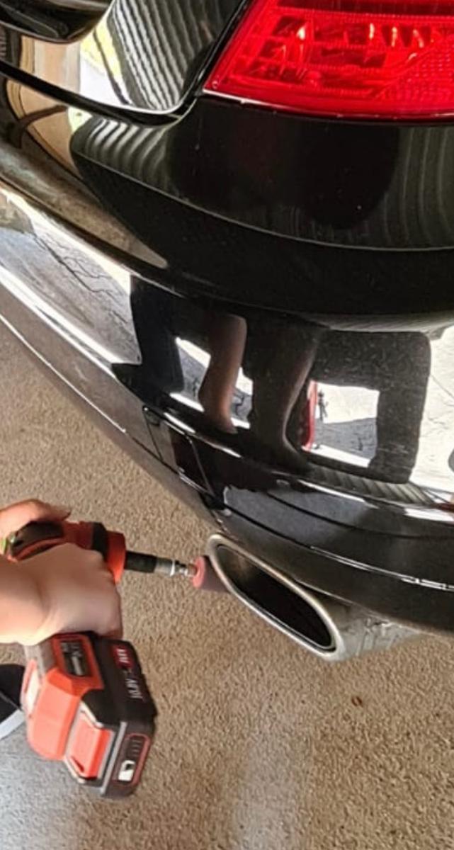

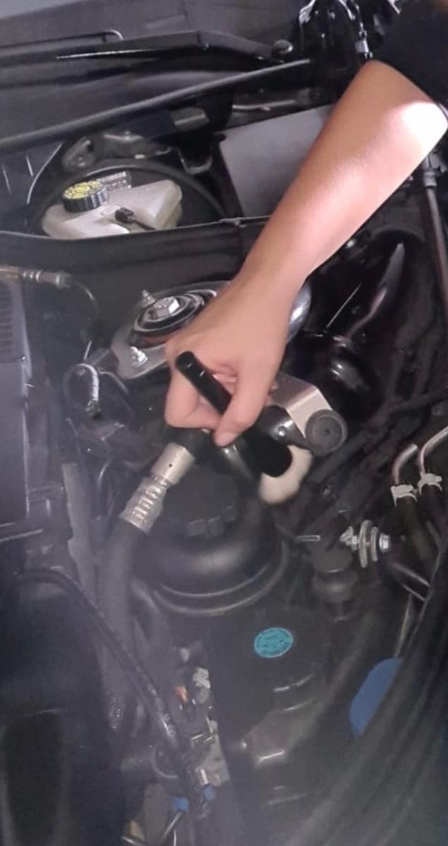

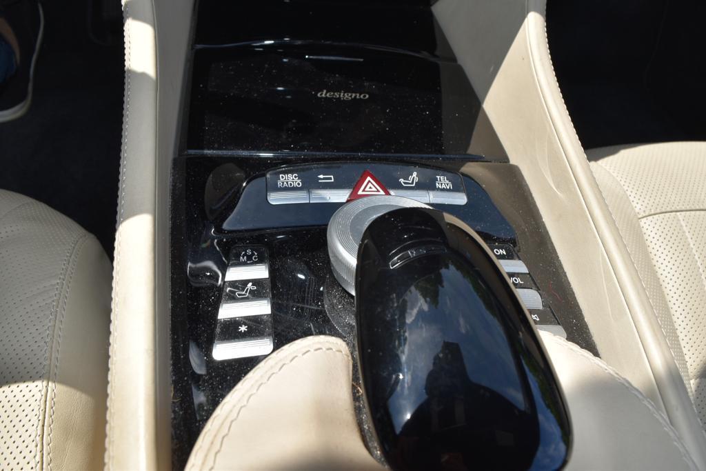

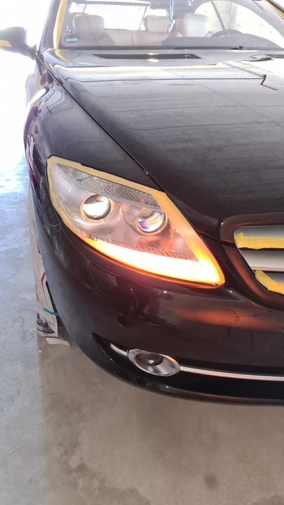

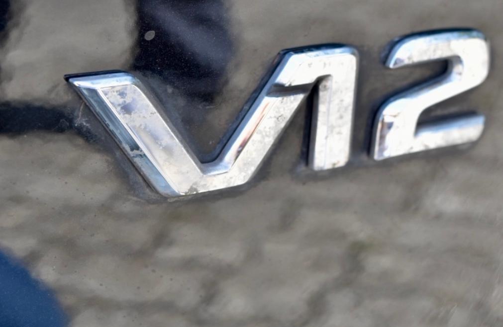

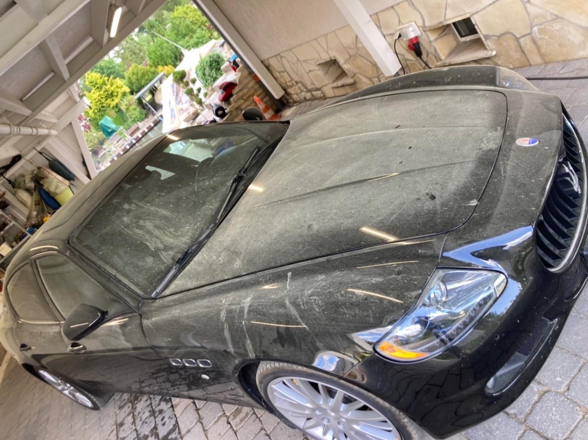

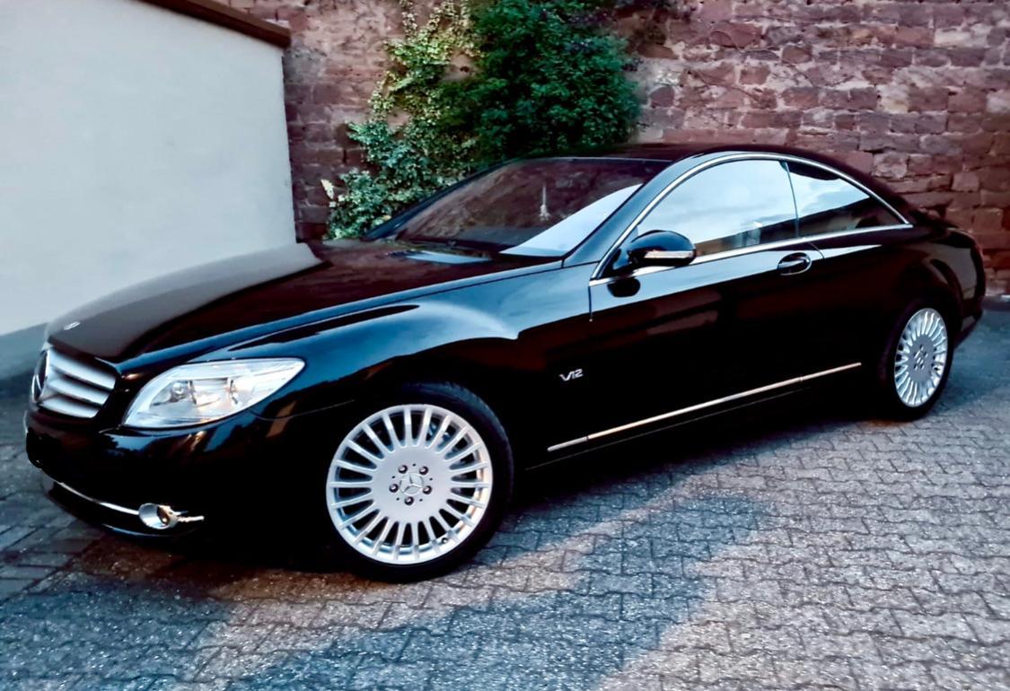

In den letzten Tagen stand die längst überfällige Rundumerneuerung eines Fahrzeuges an, welches mein Mann und ich schon seit geraumer Zeit erworben und lange in der Ecke geparkt hatten. Der Wagen hat eine einwandfreie Historie, erst 19.000 Km auf der Uhr gelaufen, unfallfrei und nur einen Vorbesitzer. Allerdings war das Auto von einem Herren ü80 nur wenig bzw. falsch gepflegt worden und benötigte dringend ein komplettes Makeover. Daher stand der Wagen die letzten 3-Wochen bei einem entsprechenden Spezialisten für ältere Sterne und kam dann generall überholt mit ausnahmslos allem was nötig + gut + teuer war technischerseits inkl. TÜV die Tage wieder zurück zu mir nachhause. Und so ging es los den Wagen auch optisch auf Vordermann zu bringen. Dabei war es mir wichtig, den Wagen erst einmal vom Lackbild her einzuschätzen und dann alle notwendigen Vorbereitungen, auch im Interieur, zu treffen. Darunter fiel auch das Entfernen der Typenbezeichnungen außen, hinten sowie seitliche Embleme. Und um genau dieses Thema bzw. Fragestellung soll es gemäß Überschrift auch konkret in diesem Posting gehen: => Wie entferne ich Typenbezeichnungen vom Lack?

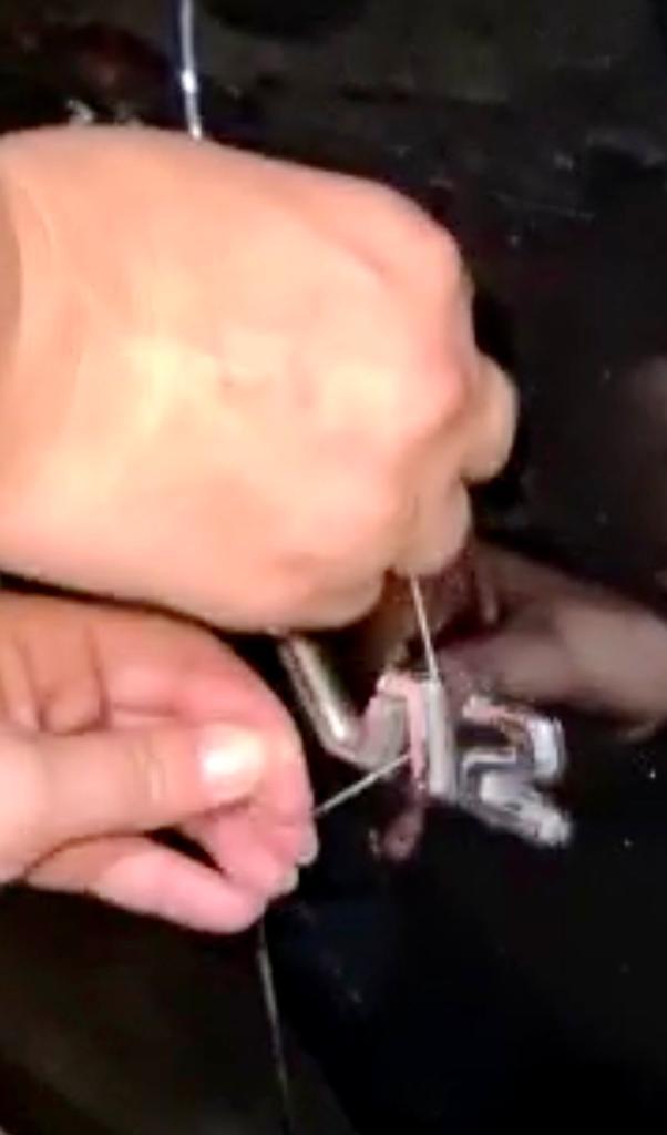

Um es vorweg zu nehmen - jeder von euch kann das ganz einfach selbst und easy nachmachen. Es ist kein Hexenwerk! Manche Vorarbeiten wie Testspots, Teilabkleben oder einzelne Dinge am Fahrzeug, habe ich bereits vor ein paar Wochen am Fahrzeug vorgenommen, jetzt sollte der große Rest folgen. In meinem Fall traf ich die Entscheidung die Typenbezeichnung zu entfernen, weil ich einmal den Lack rundum komplett frisch aufbereiten möchte und die Embleme/Typenbezeichnungen ohnehin sehr marode waren. Sie sahen schlichtweg nicht mehr schön aus (so wie der Rest des Lackes) und es war unproblematisch die originalen Schriftzüge neu zu bestellen.

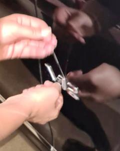

Da selbst mein heiß geliebter Lidschattenapplikator die letzten Schmutzreste um die Schriftzüge herum wohl nicht mehr wegbekommen hätte, speziell beim V12-Emblem, entschloss ich mich die Schriftzüge also komplett zu entfernen. Beim C216 sind diese, wie bei den meisten Fahrzeuge heutzutage, lediglich aufgeklebt. Nicht selten sind gerade bei Fahrzeugen älteren Semesters die Typenbezeichnungen aber auch gerne mal gesteckt und Bohrlöcher hierfür gesetzt worden. Diese Sache sollte man vorab überprüfen. Ich kontrolliere ebenfalls die noch vorhandene Klebekraft der Embleme durch simples, vorsichtiges Ertasten. Hierzu versuche ich minimal die Embleme mit den Fingerspitzen zu greifen, etwas zu wackeln und schätze so ein wie fest sie noch sitzen. In meinem Fall waren die Embleme mittelfest und der Spielraum/Freiraum bzw. Spalt zwischen Emblem und Lack nur ca. 2mm. Einen Fön, um aus sicherer Entfernung den Kleber der Embleme anzulösen, kam mir hier überflüssig vor. So ging ich gleich zum teuren Präzisionswerkzeug über - Zahnseide. Die teure luxusausführung jedoch, sprich, gewachste Zanhseide, da sanfter zum Lack.

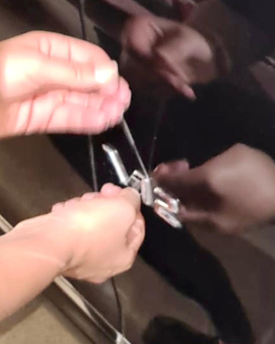

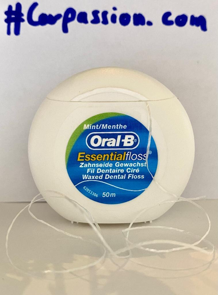

Bitte entschuldigt die nicht allzu professionellen Fotoaufnahmen. Meine kleine Tochter filmte mich und ich habe teilweise die Bilder ehrlicherweise nur aus dem Video rausgeschnitten. Aber zum Erklären, was ich jeweils meine, sollten die Bilder genügen. Nunmehr ziehe ich mir ein langes Stück Zahnseide ab, wickle mir die Enden um die Finger, und durchtrenne die Kleberschicht hinter den Emblemen gaaaaaanz vorsischtisch' mit zarten Auf- und Abwärtsbewegungen meiner Guillotine. Die Zahnseide kann dabei zwischenzeitlich (zu viel Spannung/zu starker Kleber etc.) immer mal reißen, keine Sorge, dann muss man den Vorgang eben wiederholen und reißt sich ein neues Stück Zahnseide zurecht.
8.thumb.jpg.ec53480950c98b8d04bef3f276739790.jpg10.thumb.jpg.e4ac634d3a89eb0e06ff6921bdb53102.jpg
Die letzten Klebereste auf dem Lack, die leider immer übrig bleiben nach all den Jahren, entferne ich schließlich mit einem speziellen Kleberesteentferner, den ich auf ein Mikrofasertuch tröpfle und damit dann behutsam die Lackstelle abtupfe. Dieses Mittelchen empfinden viele Anwender für stark und ätzend riechend (tut es auch/aber es funktioniert einfach so wunderbar damit). ich liebe den Geruch genau so wie den von Benzin. Geschmäcker sind unterschiedlich, Empfindensweisen eben auch, daher ist das Tragen einer Atemschutzmaske und ggf. Schutzbrille nicht verkehrt um Schäden am Mensch vorzubeugen. Ich mach's ohne. Der Kleberesteentferner lüftet sehr schnell ab und hat leichtes Spiel mit den Kleberesten auf dem Lack. Und keine Sorge, dieser von mir angewandte Kleberesteentferner hinterlässt auch auf Oldtimern keinerlei Lackschäden. Zudem hat er extra eine Daimler-Zulassung und der Hersteller versicherte mir auf Anfrage, dass ausnahmslos alle Mercedes der letzten 40-Jahre mit original Lack (ohne Versiegelung) keinen Schaden nehmen - ein absolut geniales Produkt. Abschließend noch ein paar Schnappschüsse vom Detailing.
2.thumb.jpg.f0e9edecb95eb25236cb248a4795da78.jpg6.thumb.jpg.151534481cd487adcc2decc3ece6c367.jpg12.thumb.jpg.db851ecaec1e5273d3e08abdc98db1e0.jpg11.thumb.jpg.a0e2b5f97b7ac2aa3f03125532c1be04.jpg4.thumb.jpg.531b69d2198000fe92d87629bb209fbc.jpg3.thumb.jpg.f8b95cb62e3660e513cf9fc16a19ebff.jpg

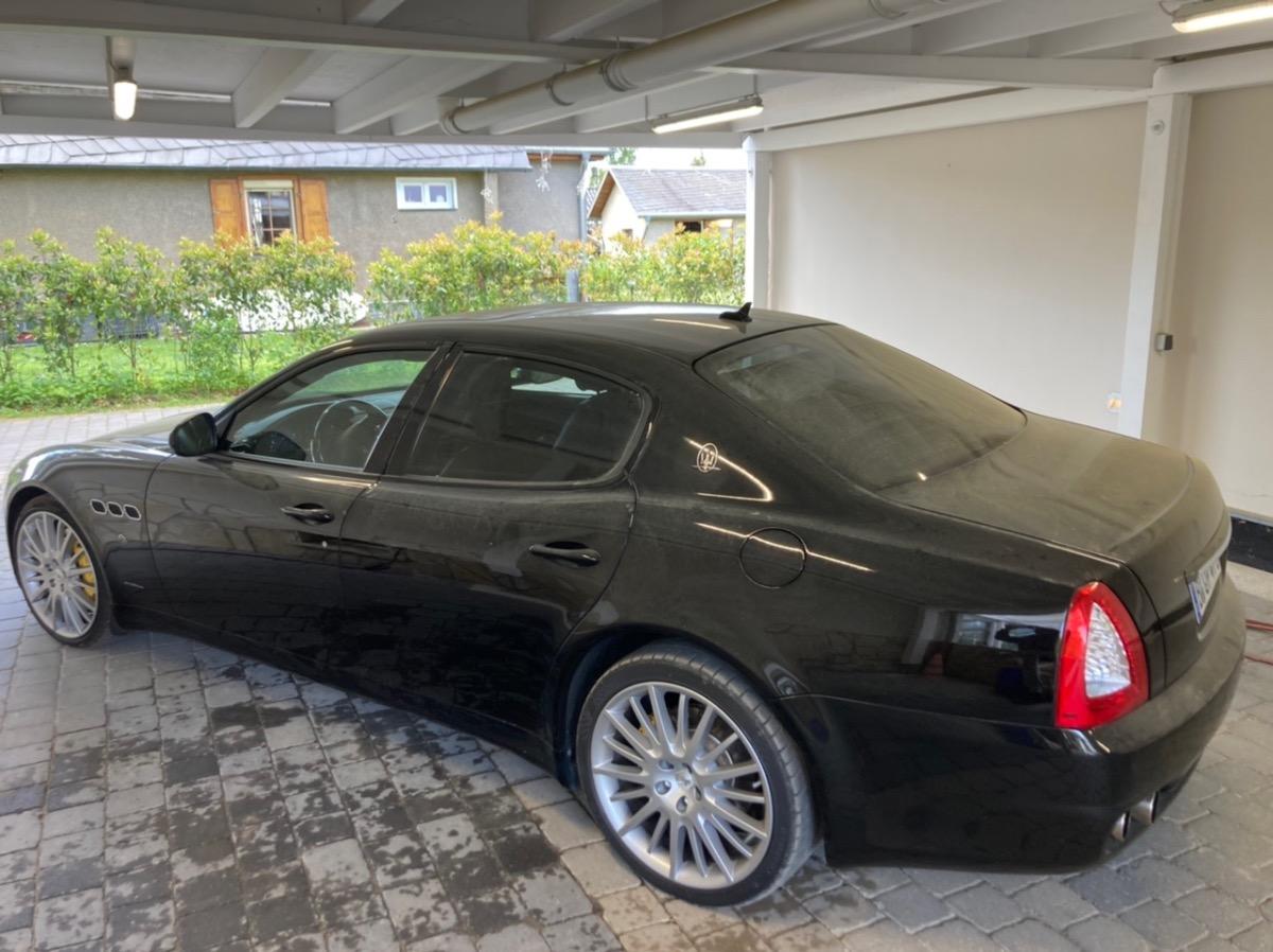

Und hier dann zu später Stunde die "Black Pearl" in ihrer vollen Pracht:
