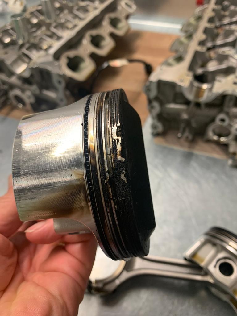

Für mich passen Oelrückstände/Oelkohle/Russ nicht recht zu einer klopfenden Verbrennung, zumal nie (hatte immer mal wieder Fehler ausgelesen) Hinweise darauf abgespeichert waren.
Aber was ganz sicher ist: zu 100% wird man die Ursache wohl nicht festlegen können...

Wenn er klopft durch zu frühes Zünden kippen die Kolben und es gibt Schlagartige Druckbelastung auf die Lager.
Frage: werden hierbei nicht auch Kolbenringe beschädigt - schleichender Verschleiß > undicht & Öl wird mit den Kolbenringen nicht mehr sauber abgestriffen?
Das wäre die Erklärung der „Verkokung bis zum Kollaps“.
Ja genau das passiert dann. Der Ölverbrauch sollte dann allerdings auch merklich gewesen sein.
