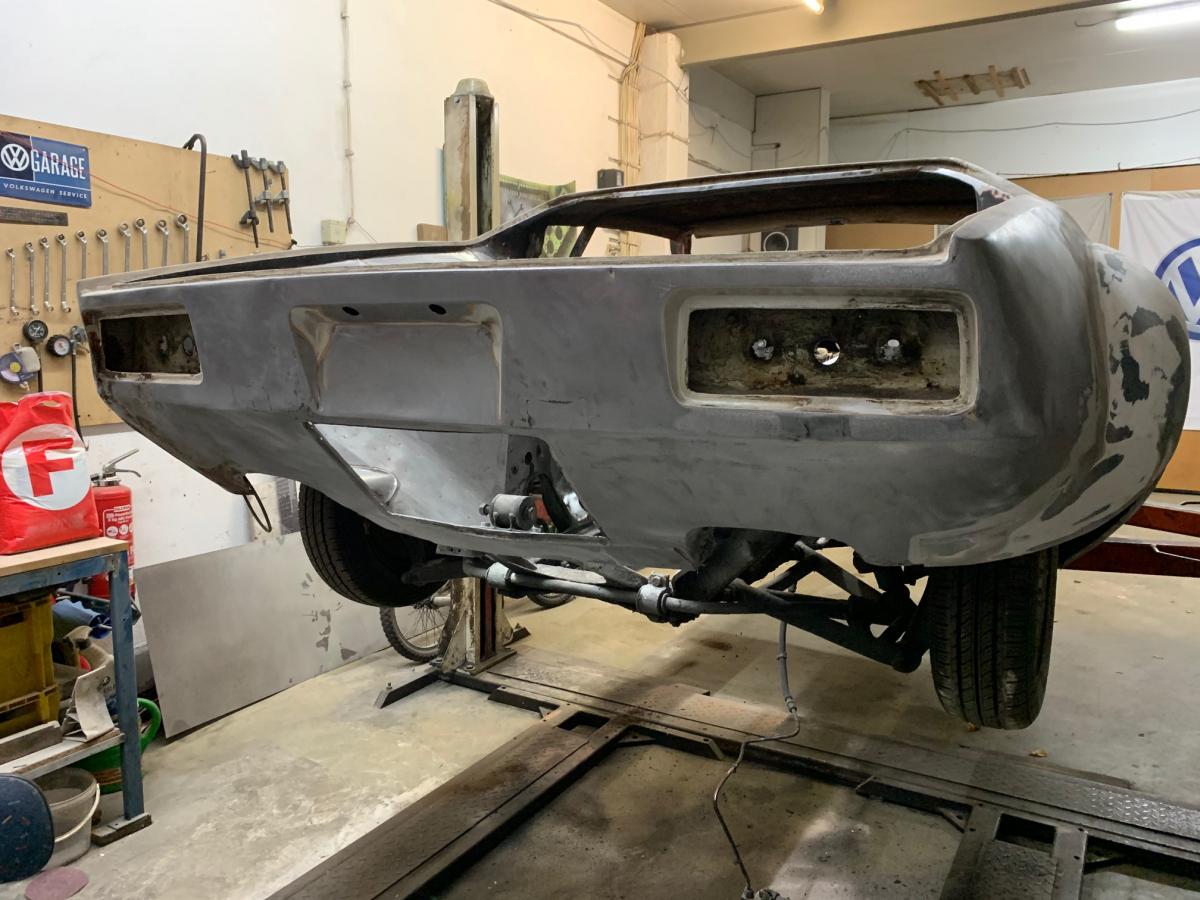

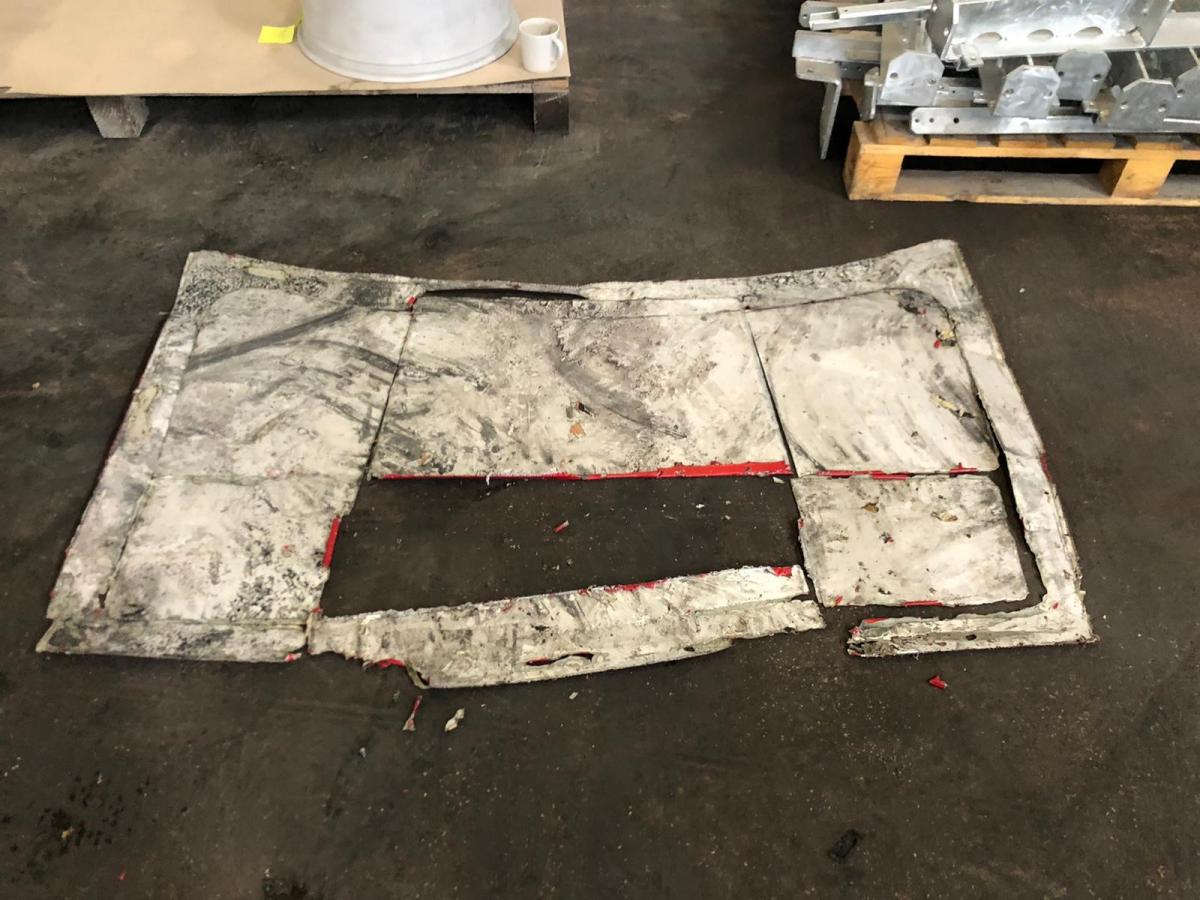

und wieder bisschen weiter, die meisten Löcher im Motorraum zugeschweißt, Stoßstangenlöcher auch weg, wir werden keine Stoßstangen mehr dranmachen...

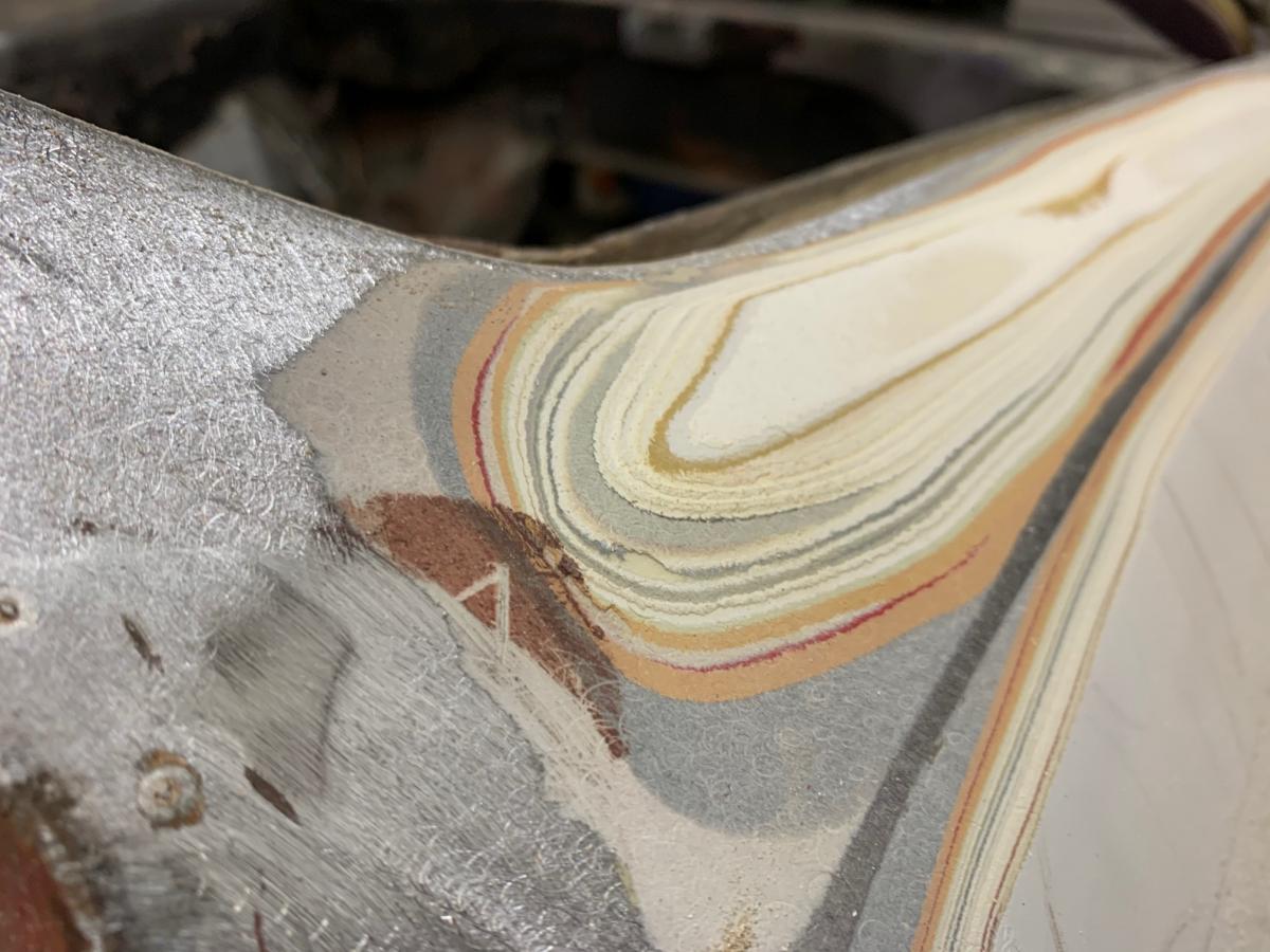

und mal den nächsten Staubsaugerbeutel voll mit Lack- und Spachtelschichten...  😂

denke mal ,wenn die ganze spachtelmasse wieder unten ist und der pantera wieder komplett aufgebaut steht er ein paar millimeter höher da , da ja einiges an "gewicht " (spachtel,füller,grundierung,farbe ) im staubsaugerbeutel verschwand .

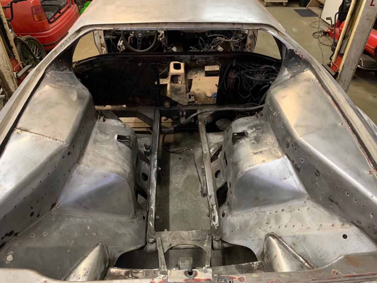

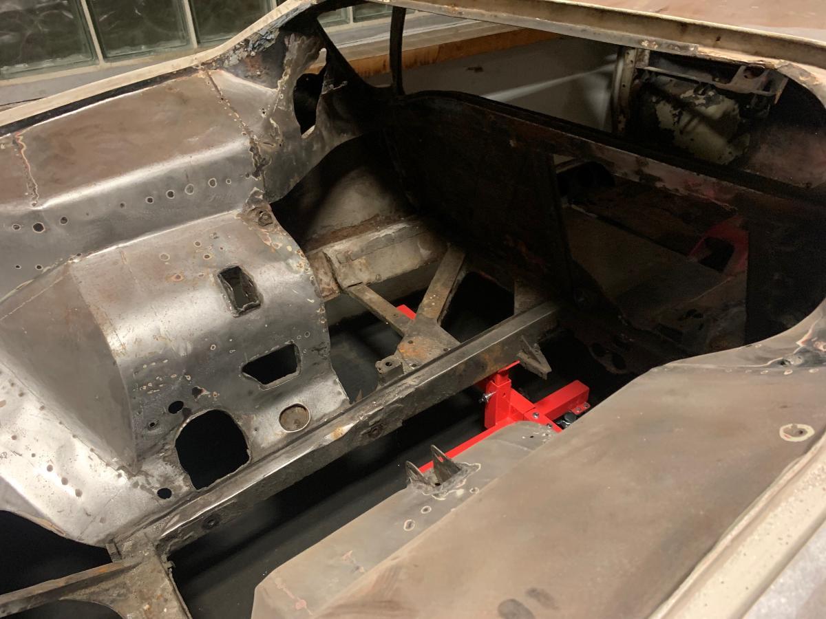

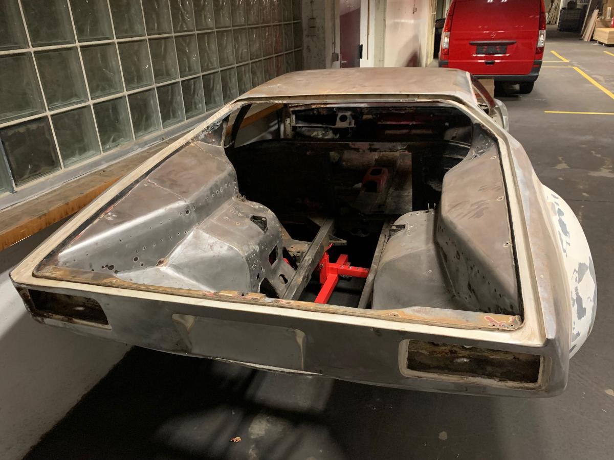

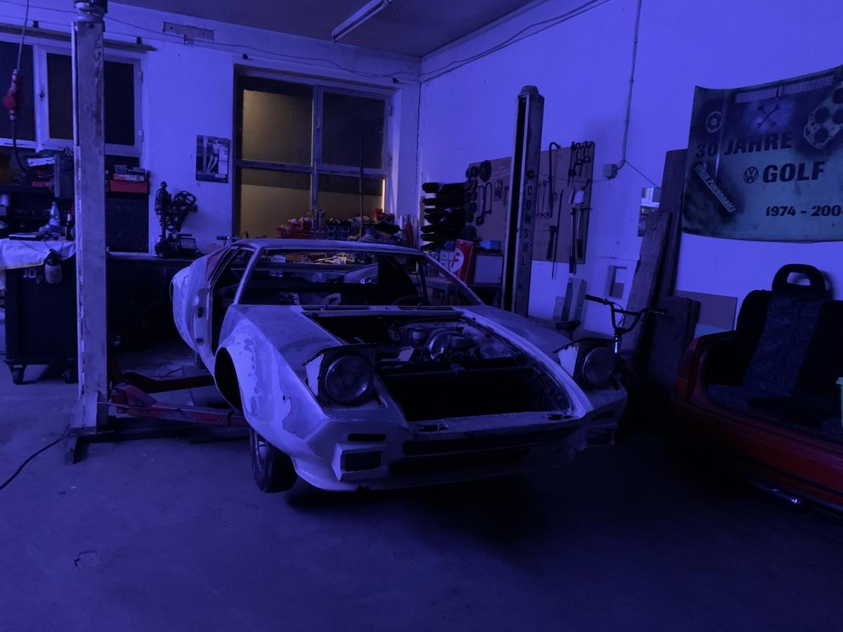

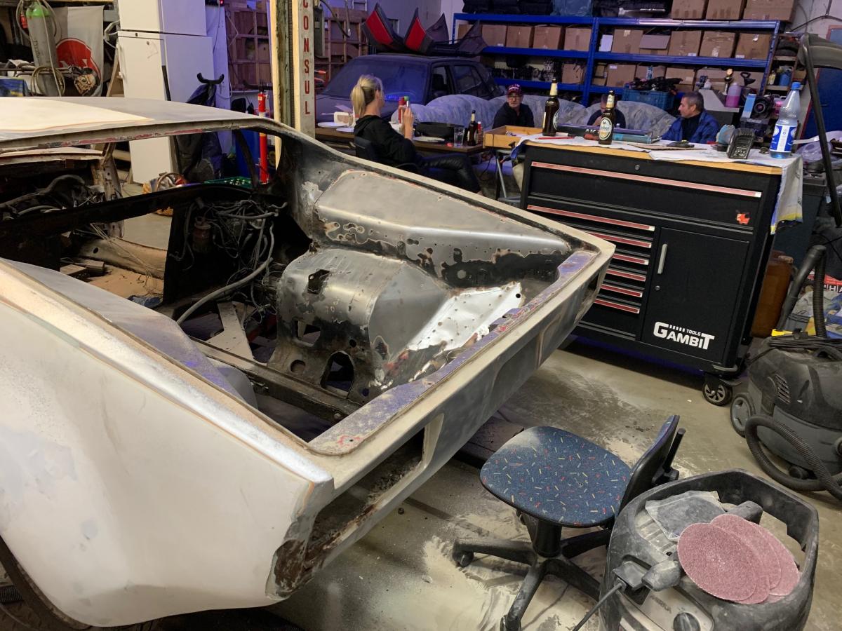

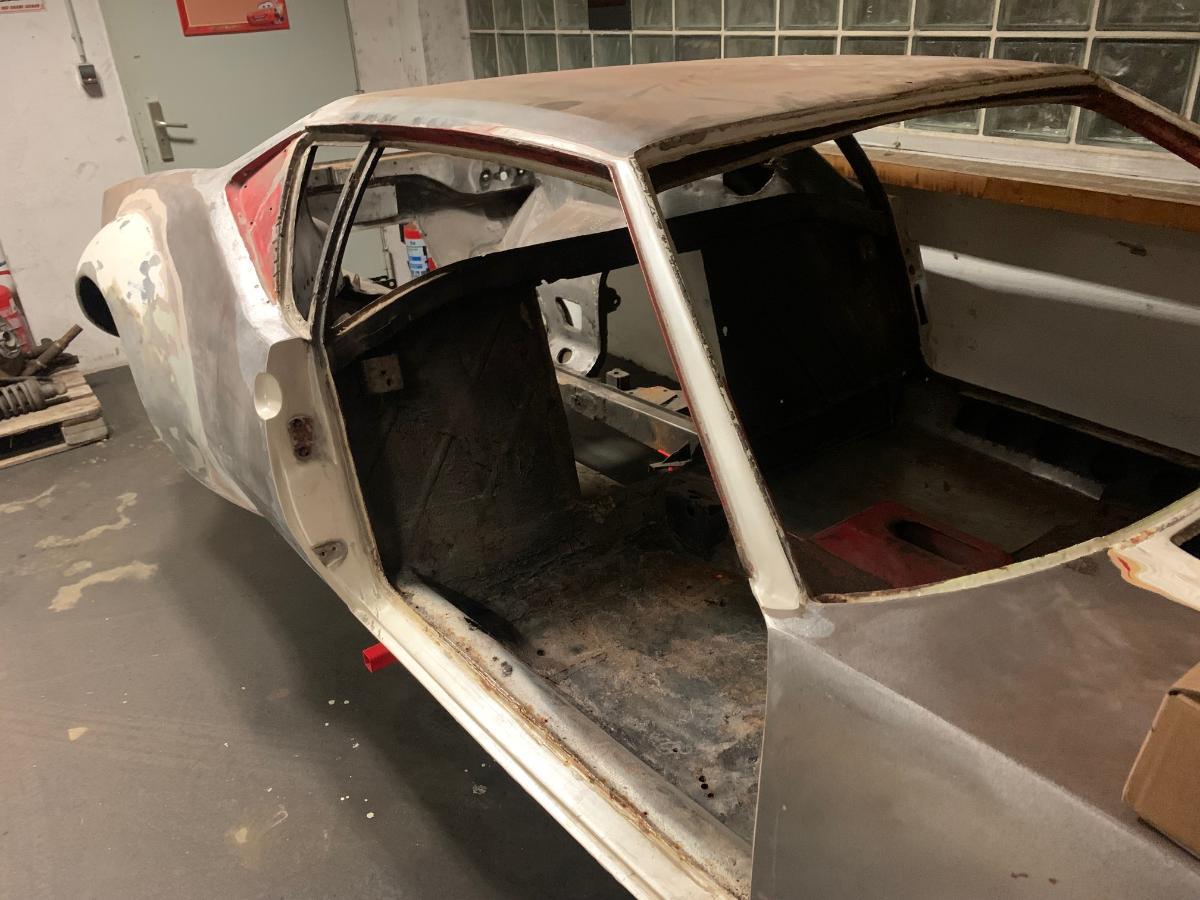

Stück für Stück wird der Motorraum blank...  😎
  • Gefällt mir 13
Danke für das Bild! Schützt Du das blanke Metall dann mit etwas bis zur Lackierung irgendwie?
das Auto steht absolut trocken und es passiert bis jetzt nichts an dem blanken Blech. Ich hab einen 2K Epoxy Grundierfüller da, der soll aber nach Möglichkeit erst drauf, wenn alles blank ist, es sei denn es fängt an mit Luftfeuchtigkeit zu reagieren, aber wie gesagt, bis jetzt alles gut... 👍

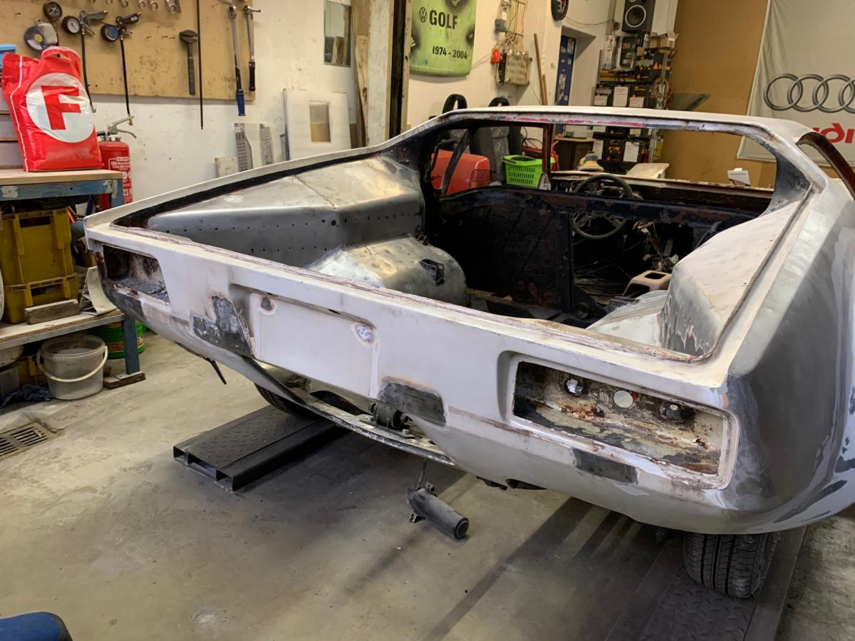

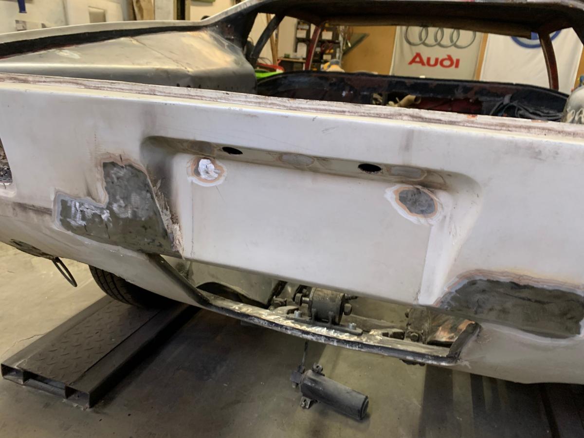

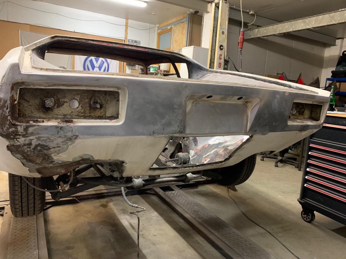

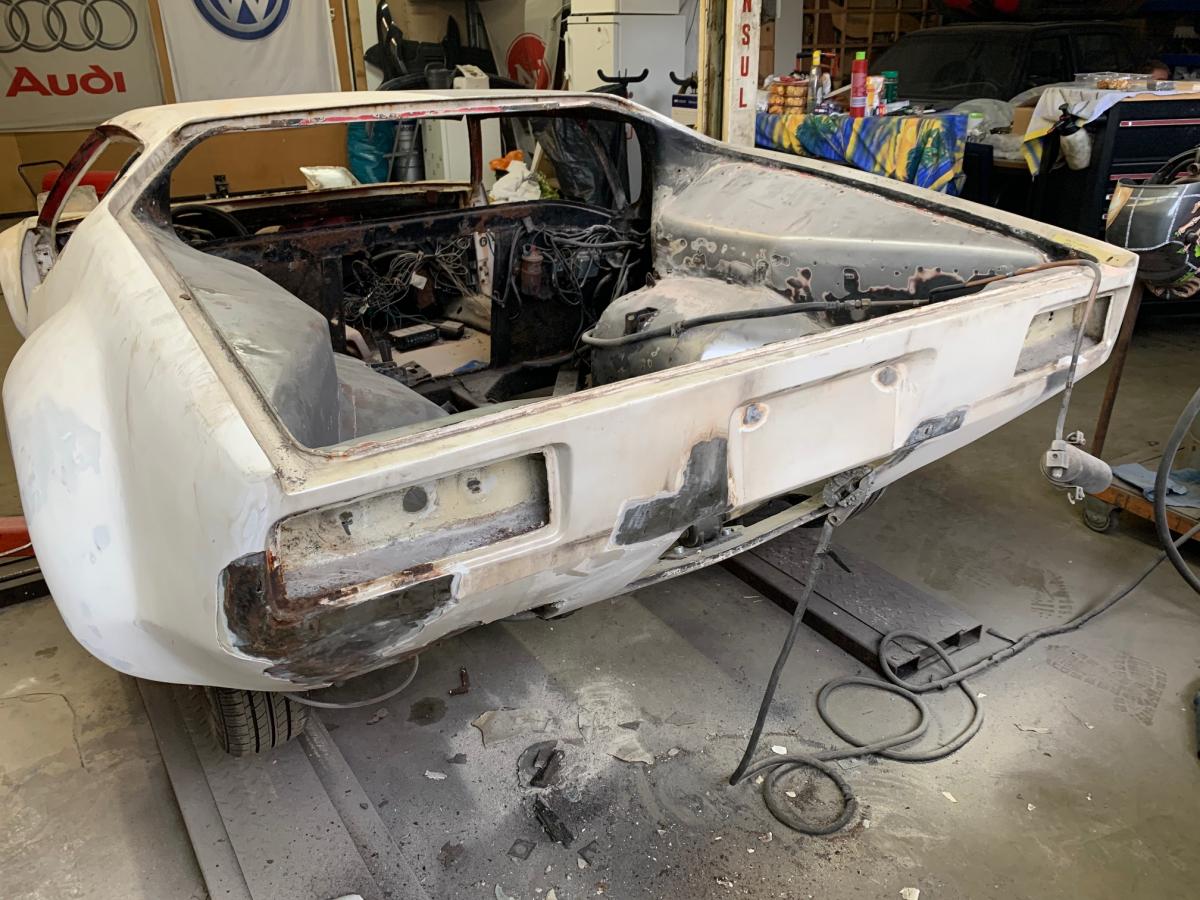

Das Heck ist wird auch langsam, und auch hier wesentlich besserer Zustand vom Blech, wie erwartet... 🙂
  • Gefällt mir 9

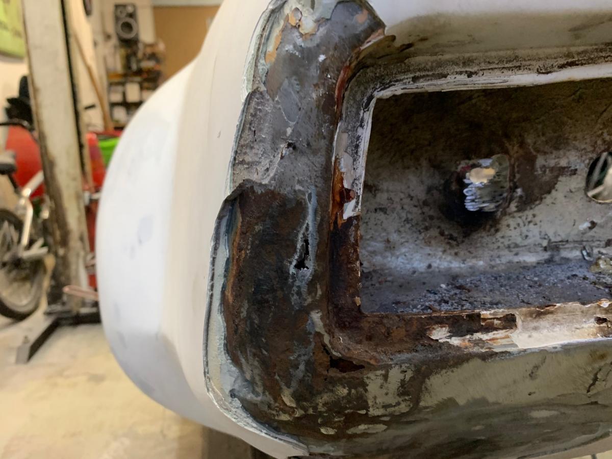

Aber in den Kästen der Rücklichter musst Du doch strahlen, oder?
ja, das kommt alles noch. Erstmal die Flächen.
Gast Kurt_Kroemer
vor einer Stunde schrieb rx7cabrio:
Ich kann Dir nur empfehlen, jede freigelegte Fläche am selben Tag zu schützen.
Rost beginnt lange bevor Du ihn siehst.
Ich bin aber einigermaßen erschrocken, wie lieblos das Blech ab Werk zusammengedengelt wurde.
Umso mehr freue ich mich über deinen Einsatz zur Rettung dieses tollen Sportwagens.
Freu mich für dich dass der Blechzustand besser ist, als der 1. Anblick vermuten ließ.

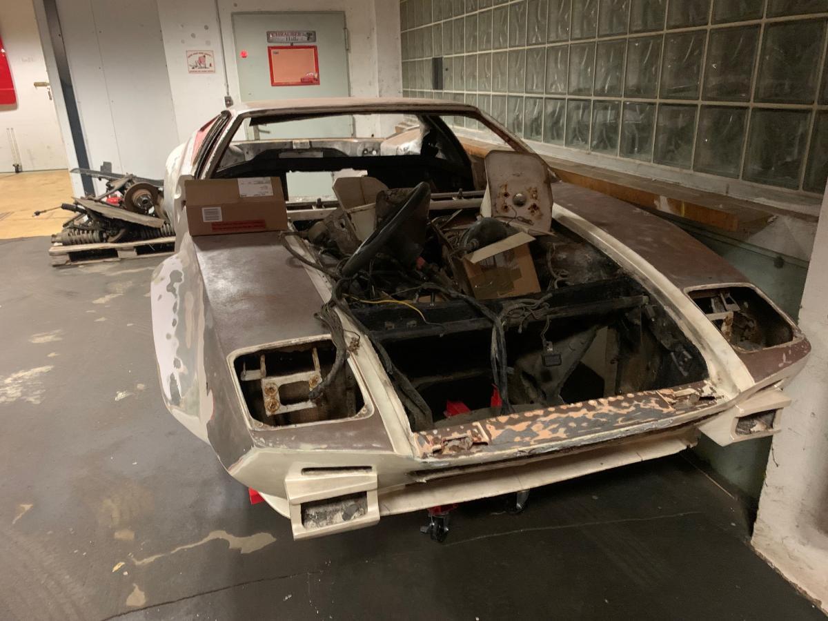

Servus zusammen...
Ewig nix geschrieben, stimmt, sorry. Viel Action gehabt und andere Projekte haben sich dazwischen geschoben.
Der ursprünglich geplante Karosseriebauer ist leider ausgefallen, wegen Nachwuchs, Jobwechsel etc.
Habe glücklicherweise einen Ersatz bei mir in der Ecke gefunden, der wohl sehr gut ist, daher aber auch viel zu tun hat.
Dort wird das Auto nun noch fertig entlackt, an den Sicken, Kanten usw. ist ja noch nix gemacht. Dann wird alles geschweißt und er wird mit Epoxy grundiert.
Kommt dann aber erstmal wieder zu mir in die Halle, da er ihn dazwischen schiebt. Lackierung dann wohl frühestens Ende nächsten Jahres.
