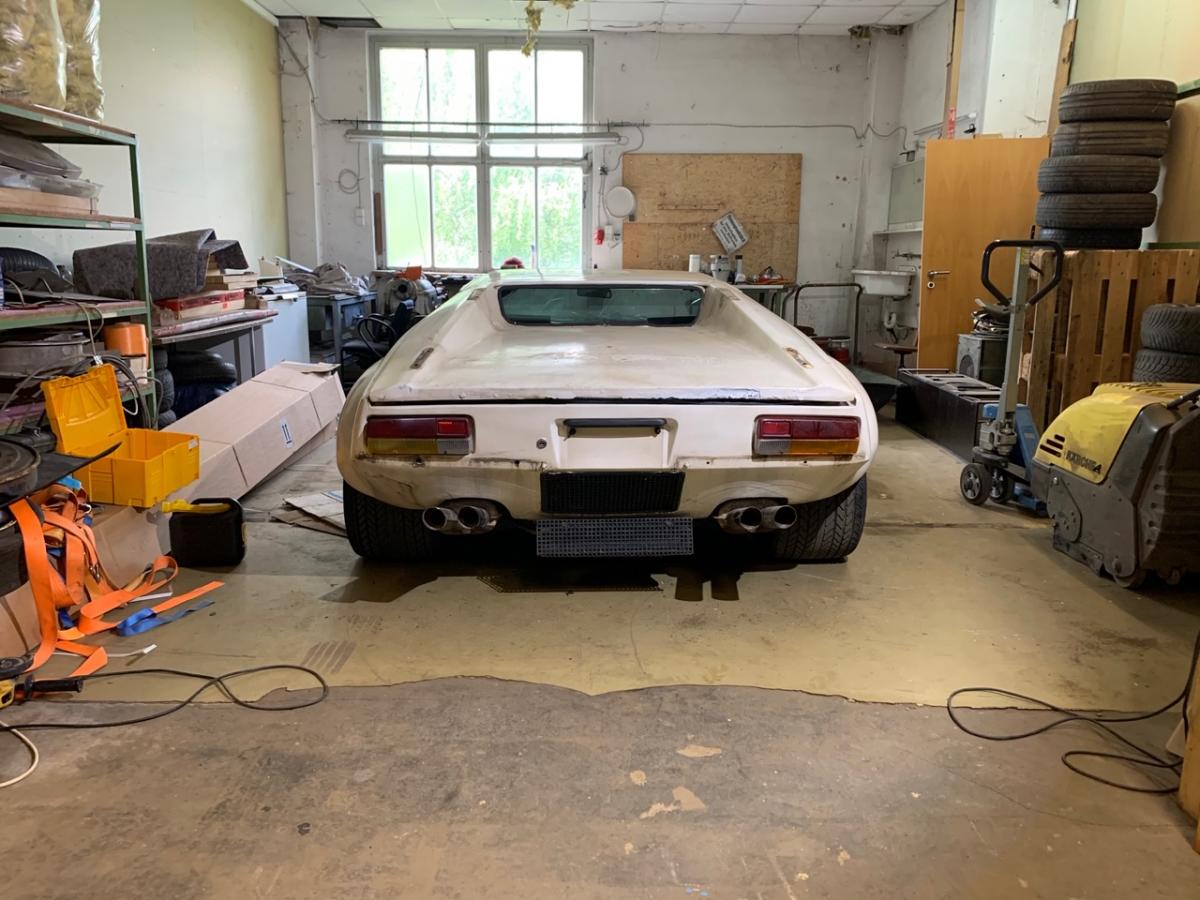

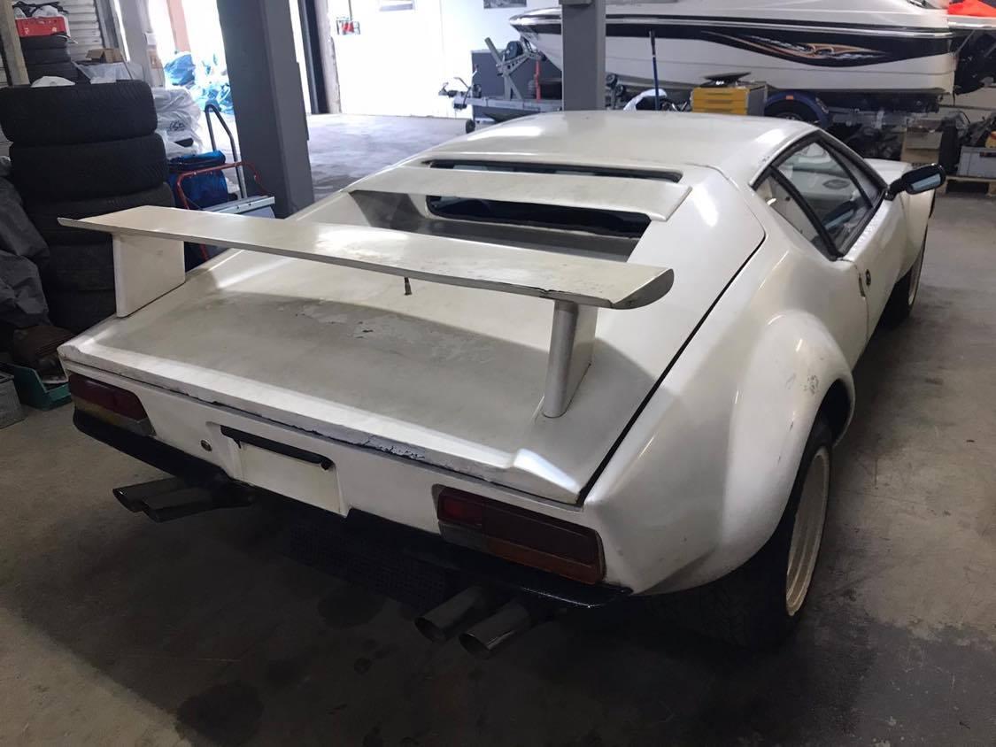

Meinen Glückwunsch, viel Spaß beim aufarbeiten .  Was für Baujahr , welche VIN.  Deutsches Auto?
Lieber Gruß und viel Erfolg,  Alex

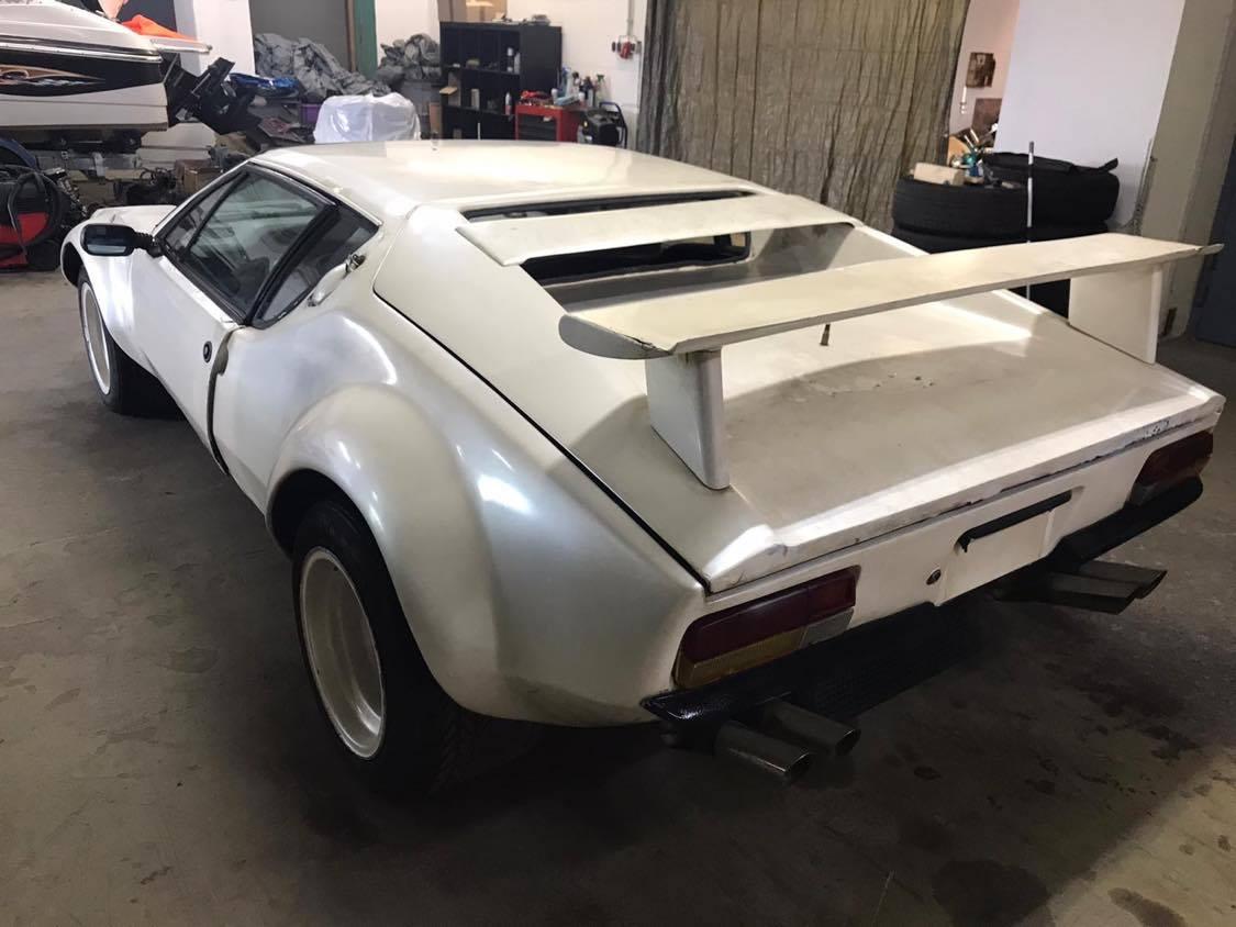

Ui der (schlechte) Zustand ist ja schon auf den Bildern hier zu sehen... wie schade für das Auto (und Deinen Geldbeutel). Aber das Teil ist einfach unglaublicher Kult! Ich hoffe, Du begleitest Deine Restauration bildlich und dokumentierst es hier. Solche Autos wieder zum Leben zu erwecken sollte mittlerweile im Rahmen eines Kulturbudgets vom Staat unterstützt werden 😉
wenn man das so sagen kann, dann deutsches Auto. Baujahr 1975, VIN 7448

Was ich so auf den Bildern sehe hätte ich die Kiste stehen gelassen, bestenfalls für einen ganz kleinen Taler mitgenommen, ich hoffe Du hast nicht zuviel bezahlt, Kult hin oder her. Das Ikearegal würde als erstes vom Deckel fliegen, wer macht denn sowas.

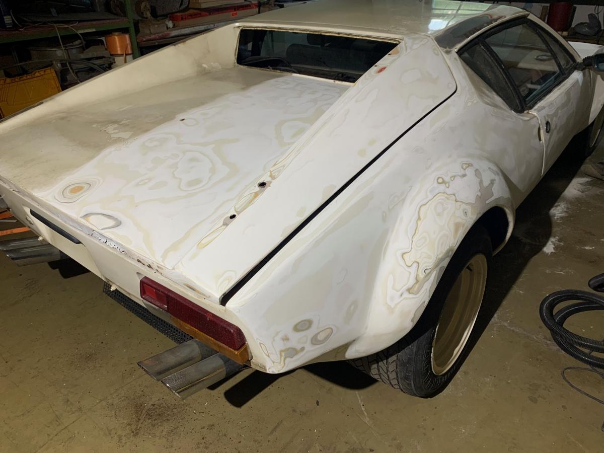

Frage mal an die Profis, ich musste vorhin mal den Exzenterschleifer dranhalten und schauen. Wurden die Autos damals komplett relativ dick überspachtelt? Das ist nämlich der Fall und wenn es tatsächlich so gehört, dann muss er ja nicht bis aufs Blech blank...

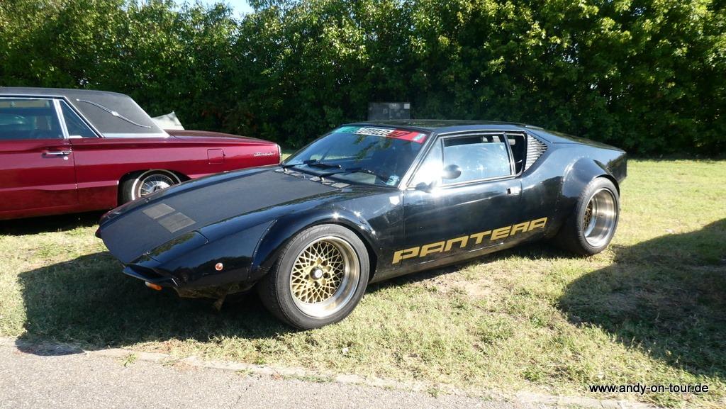

vorab eine Frage ; sind deine Verbreiterungen aus Blech oder GfK ?  Danke .
Meine  Verbreiterungen sind aus GfK , und selbst nochmal neu angefertigt , vorne verschmälert und hinten zusätzlich verbreitert 😉
Ok, es gab verschiedene Verbreiterungen , entweder nur die Radläufe / Verbreiterungen , oder fast gesamte Seitenwände mit den Radläufen/Verbreiterungen! Ich gehe davon aus dass diese genietet sind!  In der Regel wurde damals ALLES irgendwie hingepfuscht.  Du erkennst was es ist wenn du die Kiste aufbockst und ein Rad abnimmst und mal unten reinschauen, bei mir sind vom DeTomaso Papst Gustav Hoecker 100e Nieten verarbeitet worden . Ich habe fast komplette Seitenwände aus GfK , das heißt das Blech darunter wäre ein Sieb 😂😂😂🤣🤣🤣Somit auch Spachtel ohne Ende ! Woher weiß ich das, ich habe mehrere Toms für Gustav ( R.I.P.)lackiert 😉
danke für die Infos, das beruhigt natürlich unendlich 🤣
