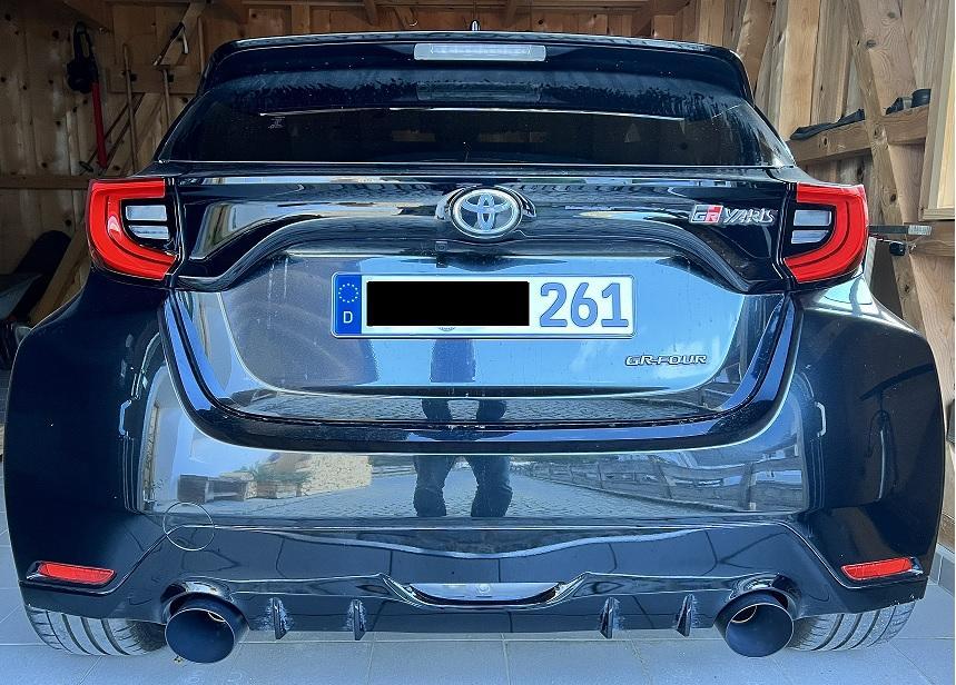

Eine Downpipe https://hjs-motorsport.de/products/downpipes/90-82-8000 & Milltek https://www.spcars.de/produkt/milltek-abgasanlage-abe-toyota-gr-yaris/ (schwarze Endrohrkappe) später ...
... vorher ...
IMHO ist die HJS Downpipe ein Pflichtupgrade, wenn man Ansprechverhalten verbessern will. I.V.m. der Milltek auch eintragungsfrei und - jetzt hüpft der kleine Muck in mir - es klingt halt etwas besser im Vergleich zur recht unauffälligen Serie und sieht halt schon nach Kompensation aus. "Mein kleines Ego braucht solche PushUps", dachte sich der Kampfgnom und röhrte los :D

Edit fragt, welche Endrohr-Variante das bei dir ist?

P.S.: Wie geschrieben - Endrohrvariante in schwarz.

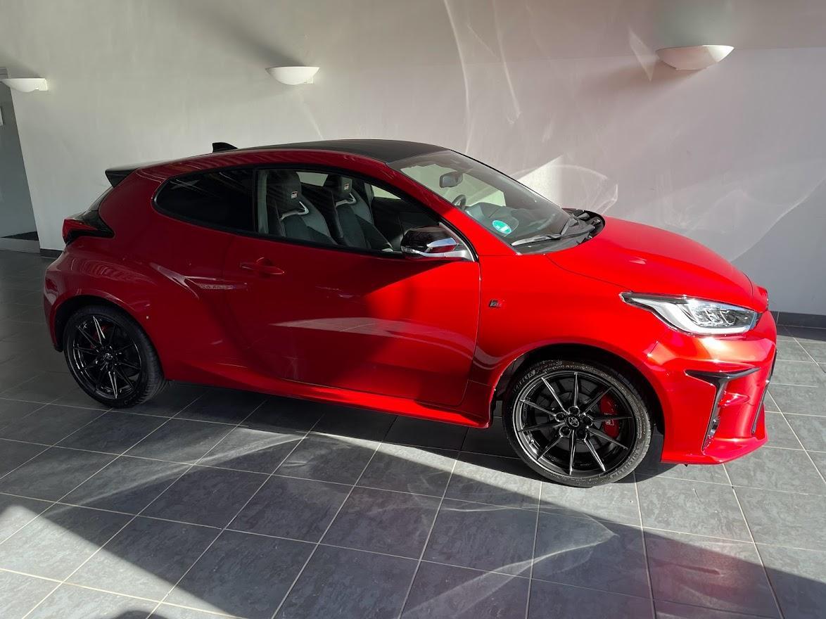

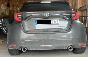

Mit etwas Verspätung will ich hier nun doch noch meinen kleinen Flitzer präsentieren. Bestellt am 03.03.2021, abgeholt am 07.10.2022 🤩
Er macht mindestens genau so viel Spaß wie am Tag der Probefahrt, er ist unpraktisch, unübersichtlich und beim Rangieren auf Parkplätzen sehr unhandlich. Er verbraucht enorm viel Sprit für so ein kleines Auto mit einem Dreizylinder Turbomotor. Die Ausstattung ist nur mittelmäßig (dafür noch mal danke an Toyota, dass unsere Nachbarn in Belgien den GR Yaris mit HUD, Navi, Parksensoren usw. bestellen konnten). Und für den Preis der Winterräder habe ich mal ein Auto gekauft, das bei mir 4 Jahre lief und danach noch 2x den Besitzer gewechselt hat, bis es nicht mehr durch den Tüv gekommen ist. Aber sobald man losgefahren ist, ist das alles vergessen. Ich mag den Kleinen. Übrigens ist der GR Yaris mein erstes Auto mit einer dreistelligen PS-Zahl 😄

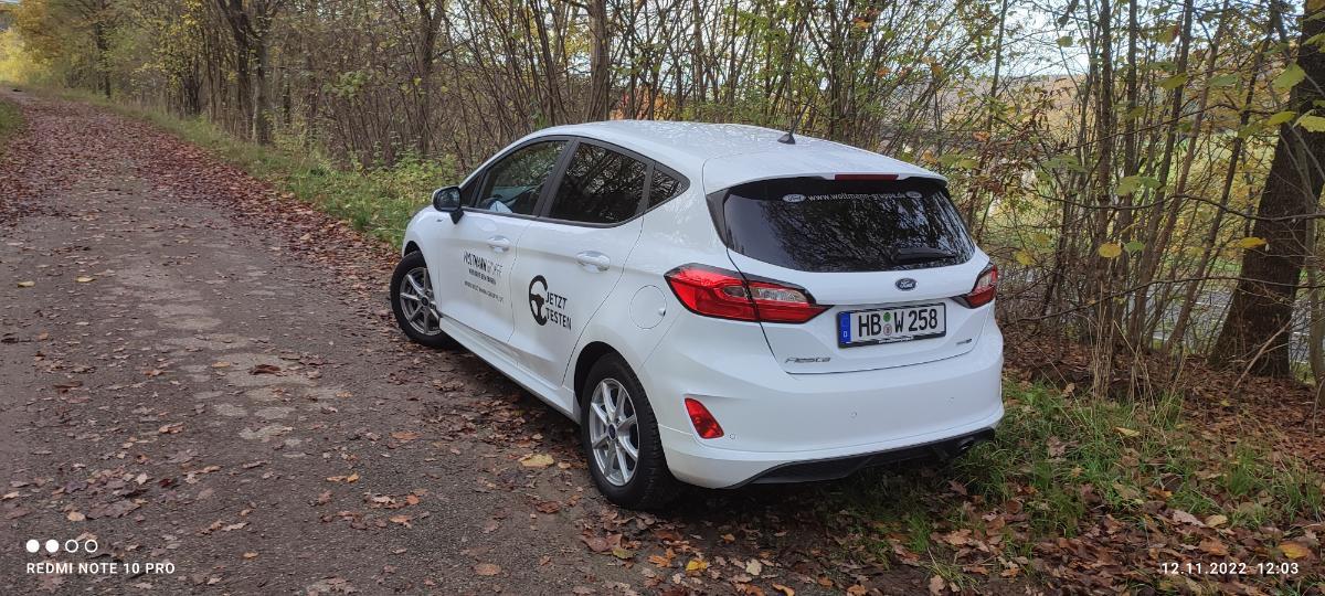

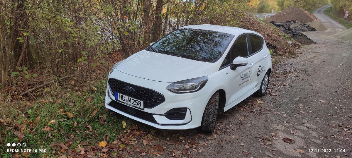

Moin

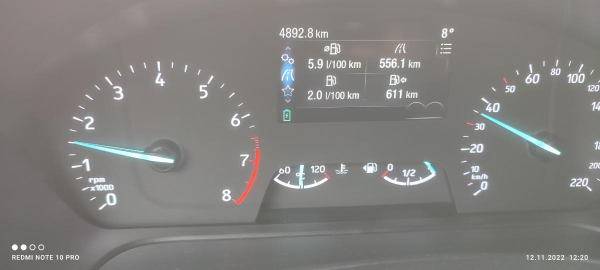

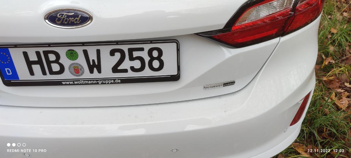

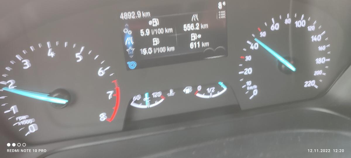

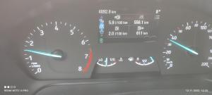

Da der Kuga Hybrid ja immer noch in der Werkstatt steht, bin ich mal mit einem "downground Auto" nach Bayern gefahren, 1,0 ltr Hubraum, 3 Zylinder.
Fiesta ecoboost hybrid, st line
Konnte ich mir bisher nichts drunter vorstellen, aber das ist ja eine "Rakete".
Verstehe zwar das Prinzip noch nicht so ganz, aber wenn man ausrollen lässt, lädt das FZ irgendeine Batterie, beim beschleunigen wird dann "geboostert". Das macht richtig Spaß, vor allem hier in den Bergen. Habe bei 190 km/h aufgehört, da Winterreifen drauf....😁
Vor allem, man kann "heizen"wie man will, bei 102 Oktan (ultimate) kommt man nicht über 6 Liter Verbrauch 👍

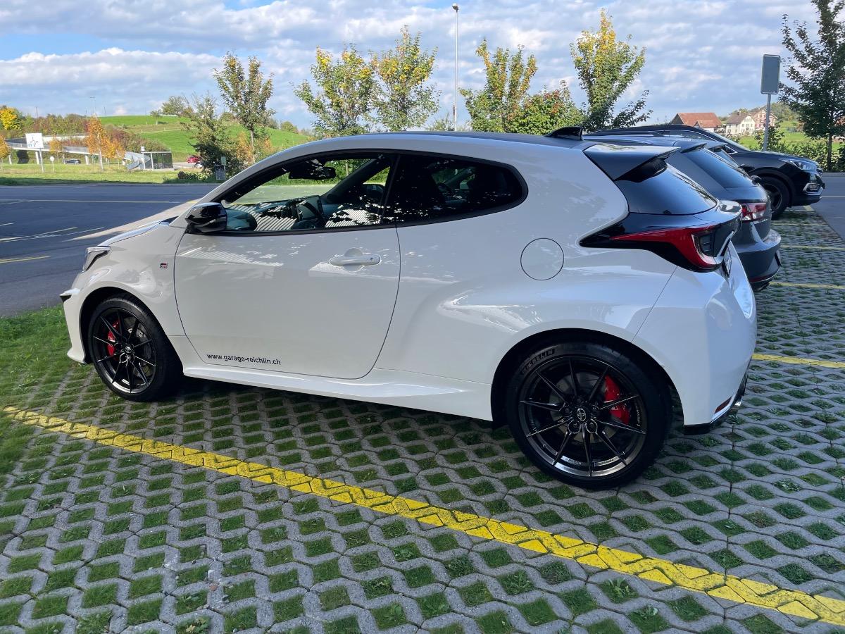

So seit dem 06.10. ist auch mein 2. Yaris geliefert….
Standard mit Circuit Pack, mal sehen wie lange 😂😂
Mögen die Spiele beginnen 😜

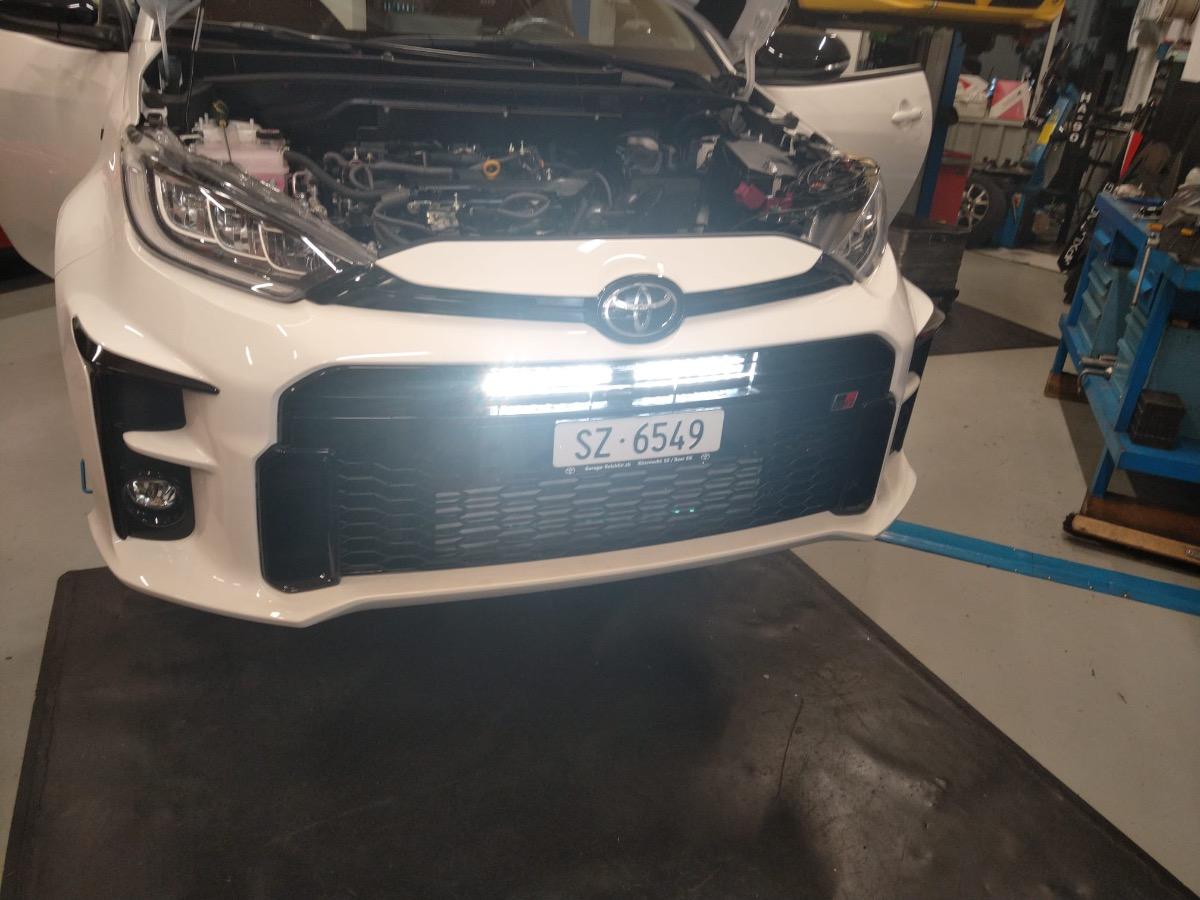

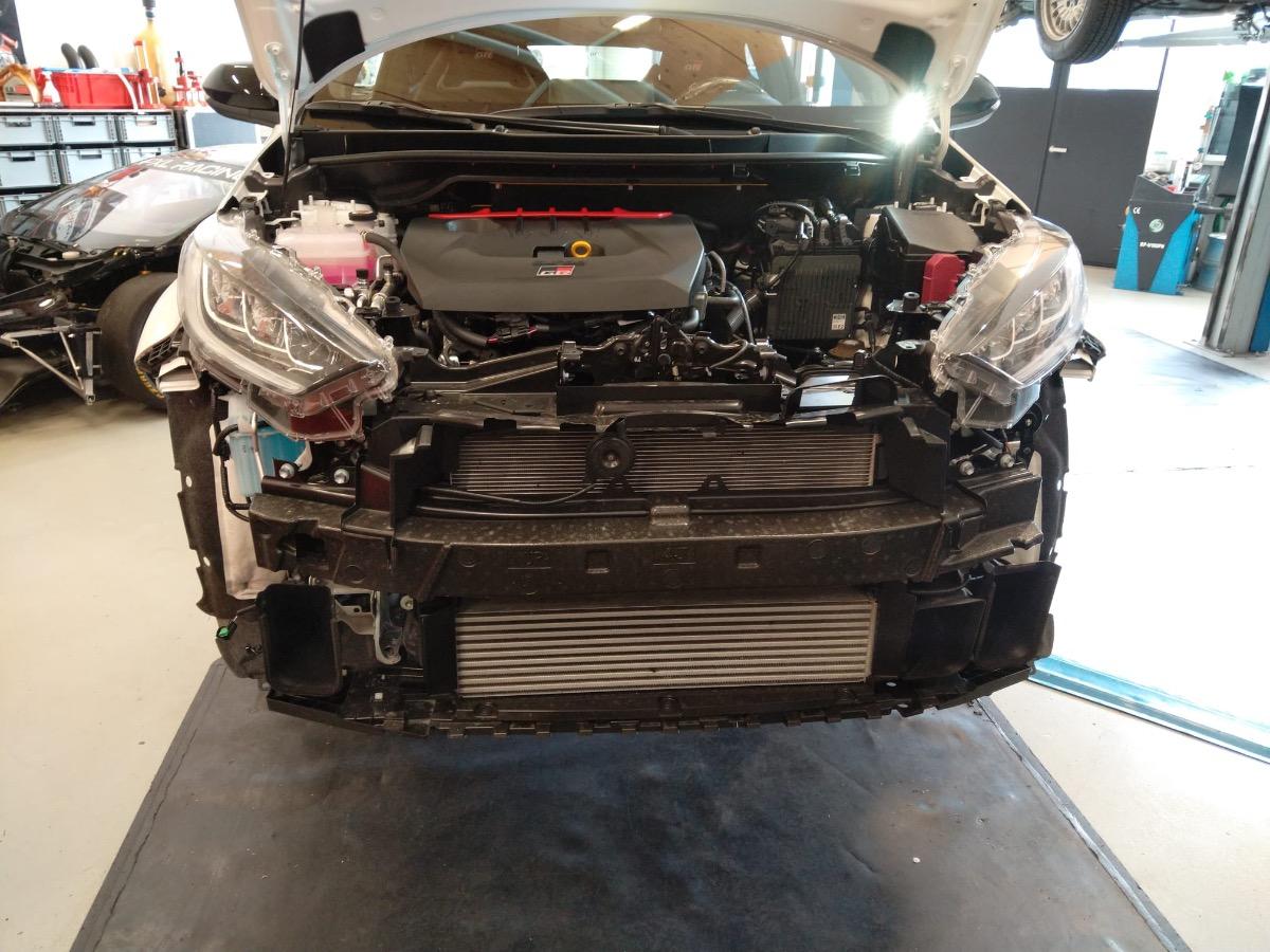

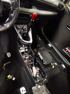

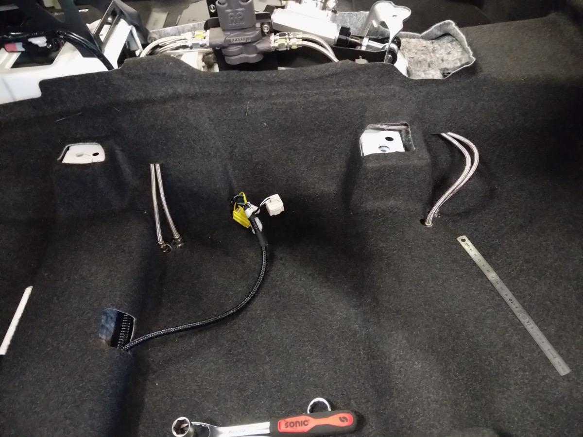

400PS-Umbau mit Upgradelader, LLK, Downpipe, 3“, Airbox?
Ich muss dich enttäuschen, Leistung bleibt nahezu identisch.
er wird einfach etwas wintertauglicher gemacht 😉
und einiges leichter….
Während ich gerade in Abu Dhabi bin macht meine Werkstatt so langsam Fortschritte 😜😜 das wird ein spassiges Wintermobil

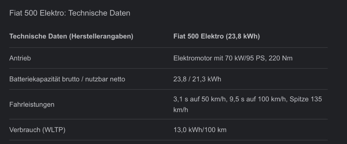

vor 46 Minuten schrieb california:
abgehen tut der bestimmt gut
Ich weiß ja nicht, aber wenn diese Zahlen stimmen …
tue ich mich schwer mit der Aussage 😕
Das sind aber auch die Daten für die schwächste Motorisierung, mit 95 PS.
Der Abarth-e hat 155 PS und ist schon etwas flotter, aber eben kein Vergleich zum Verbrenner.

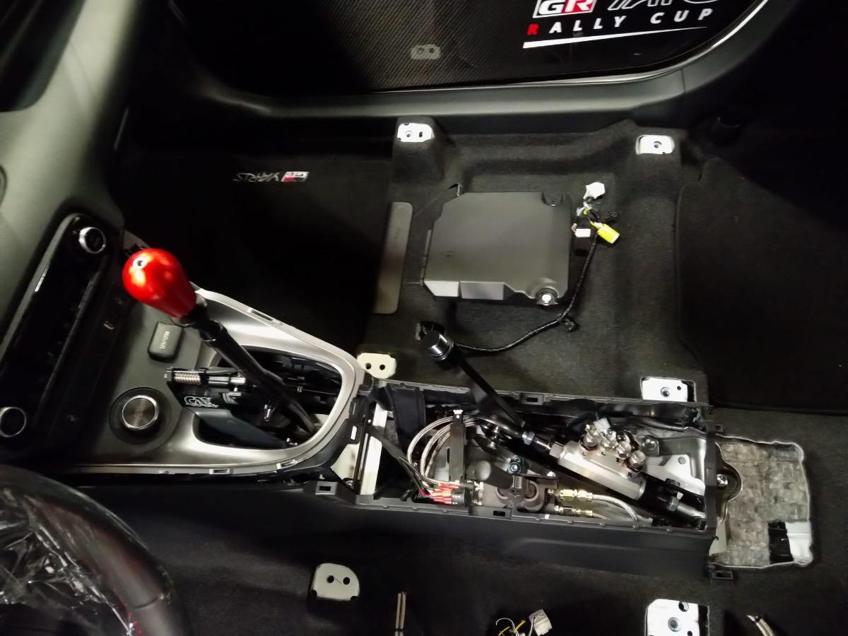

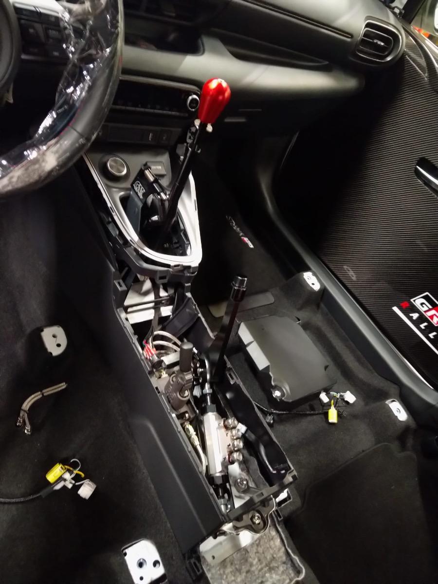

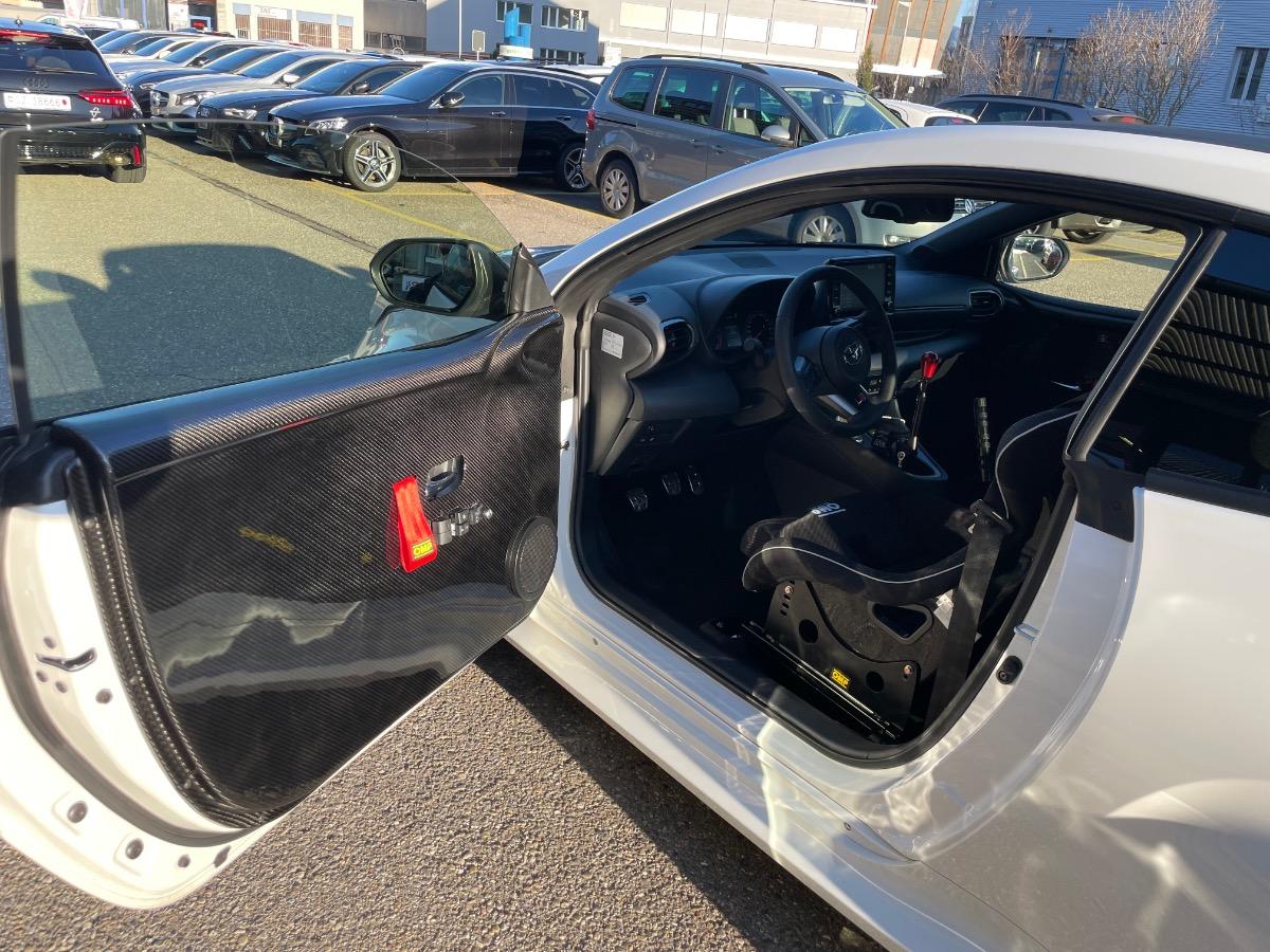

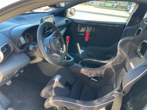

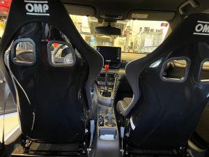

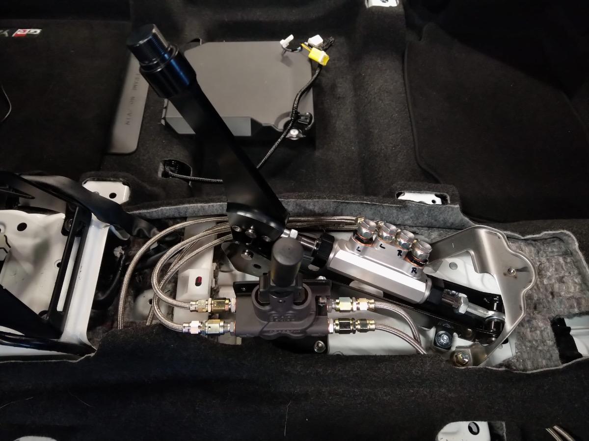

Fly off handbrake + GR four + „Expert Mode“ = Spaß :D
Geiler Scheixx :D Der Innenspiegel muß noch raus ;)

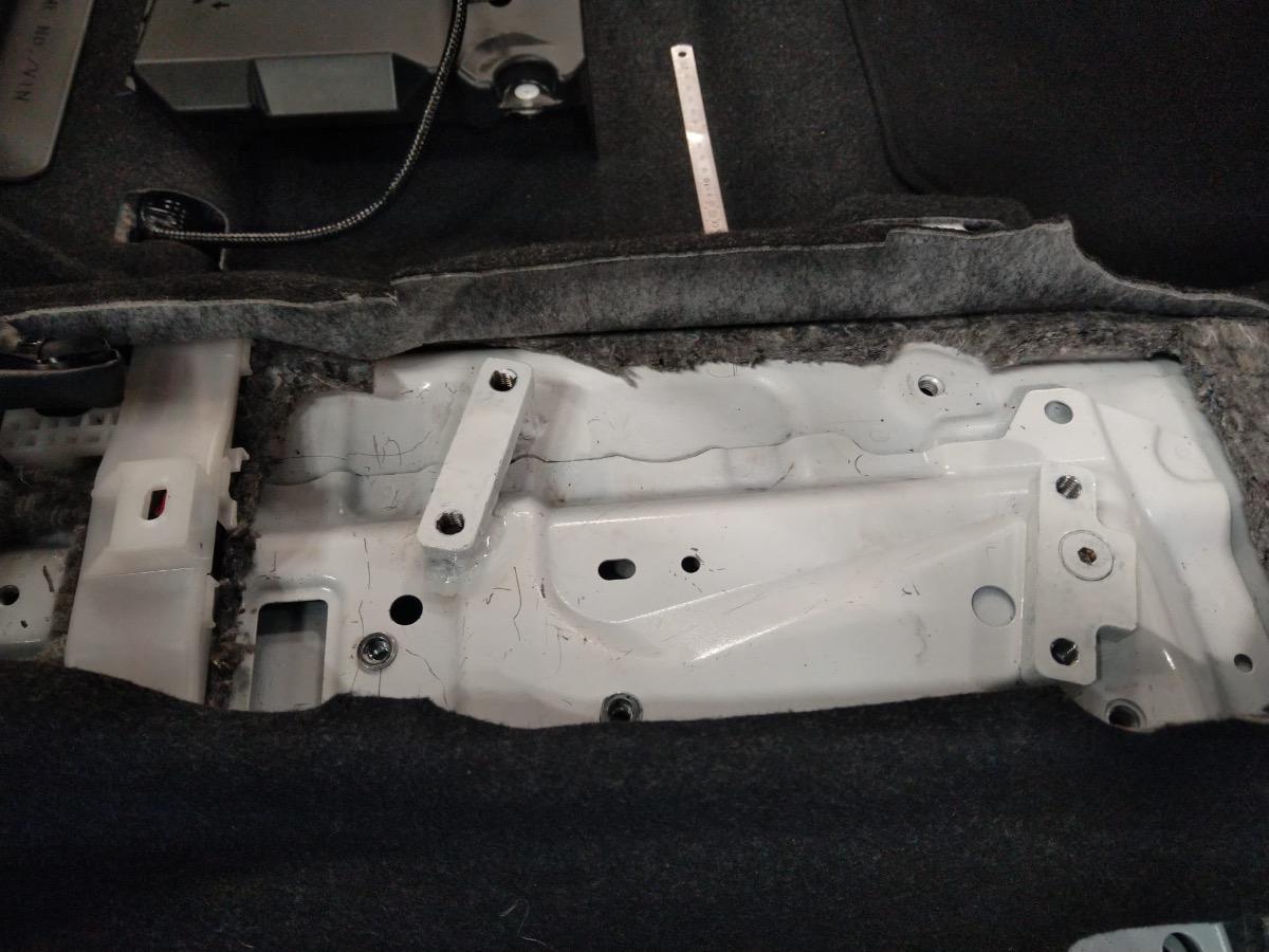

ja es gäbe noch einiges. Innenspiegel raus, Infotainment Kasten tiefer setzen, Kevlar Unterboden, Carbon Rückspiegel Lenkrad usw usw... und dabei haben wir Leistungstechnisch noch nicht mal angefangen. Der erste Kommentar meiner Frau "warum sind hier keine Renngurte drin?" ja man könnte noch einiges tun...
Wir haben vieles einfach nur ein wenig optimiert und das Resultat ist schon mal sehr sehr gut. Oftmals braucht es nur eine kleine Korrektur damit es besser wird.  zum Beispiel andere Querlenker Buchsen oder steifere Motorlager kosten nicht viel und das nützt oftmals mehr als wenn man einfach nur ein anderes (teures) Fahrwerk verbaut. Das Auto ist direkter, lässt sich um Welten besser und präziser schalten und gibt ein direkteres Fahrfeeling. Das Einlenkverhalten ist merklich verbessert.
Die Türpanelen sind aus dem Rally Cup, die Flyoff Handbremse ebenso. Wir haben auch einen Bremskraftversteller und Stahlflex Leitungen mit anderen Bremsbelägen verbaut. Leistungstechnisch beschränkt es sich auf ein Airtec Ansaugsystem und wir kriegen noch das Steuergerät aus dem Rally Cup. Dann sind wir bei rund 300PS. Das ist mal vorerst alles :)
Das ist so durchgeknallt, sehr gut! Nimm die HJS Downpipe, das Ansprechverhalten wird richtig gut damit - macht soviel mehr Spaß, besonders mit Handbrake-Steering. Deine Schaltzeiten verkürzen sich ja mit dem CAE, da hilft das ebenso.
Jup - bin das KWv3 gefahren, klar sehr tolle Suspension, aber es bleibt dennoch „instabil“, es kommt sogar noch mehr durch mit dem KW, da sind die von dir benannten Maßnahmen wesentlich sinnvoller & vor dem KW „Pflichtupgrades“. In der Sommerpause werde ich die Themen „Direktheit“ angehen, aber i.V.m. anderer Progression und ggf. längeren Dämpfern, soll ja noch ein Daily bleiben ;)
