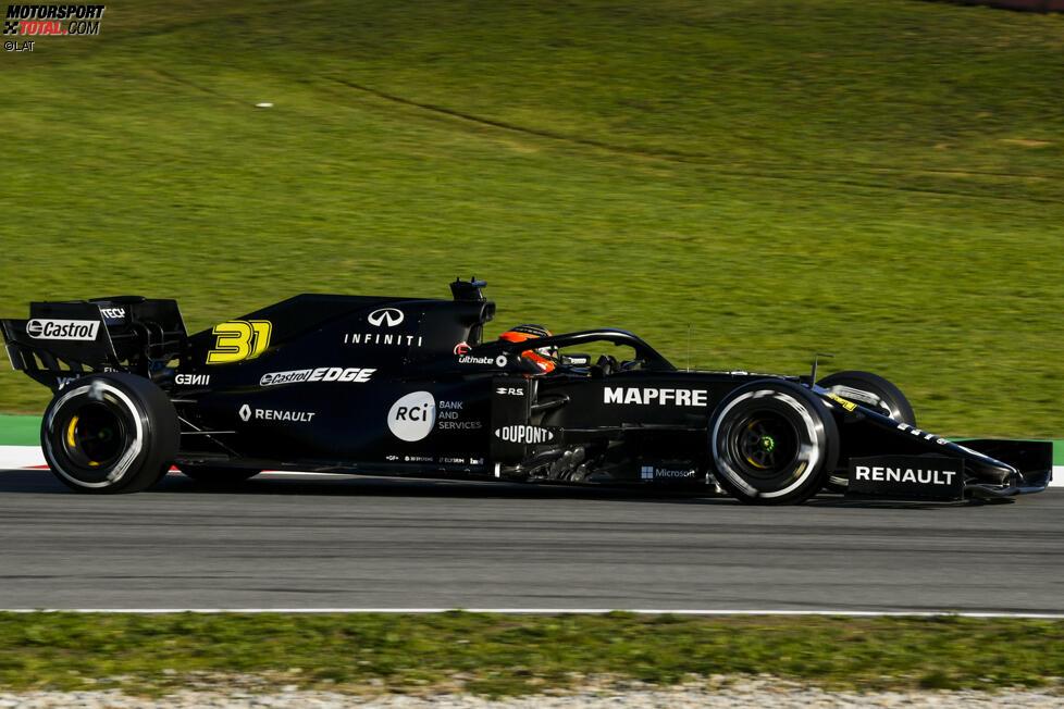

Hier übrigens endlich der Renault

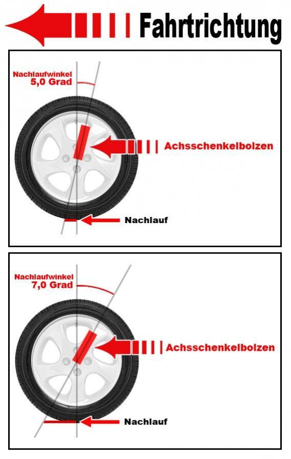

Nicht ganz, durch den nachlauf wird, durch Veränderung der spur, die höhe leicht beeinflusst. 😉
Bei nachlauf 0, würde das egal sein.
Hilf mir mal kurz auf die Sprünge - Nachlauf ist Anpassung der vertikalen Achse beim Federbein, oder? Falls ja - wie wirkt sich das beim Formelfahrzeug aus, wenn es da gar keine Bauteile dafür gibt?
Es geht um die Drehachse der Vorderräder.
Beim McPherson Federbein ist es das komplette Federbein, aber es gibt auch andere Aufhängungen.
vor 7 Stunden schrieb magic62:
Danke magic62,
du hast  es verstanden,
bei Nachlauf Null Grad und Null Minuten keine Höhenveränderung,
da es aber kein Auto mit Nachlauf Null Grad und Null Minuten gibt wird die Fahrzeughöhe verändert.
