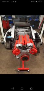

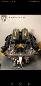

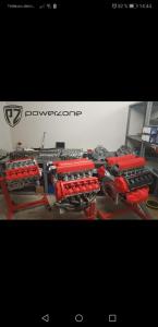

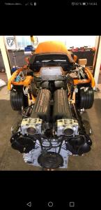

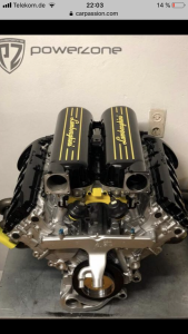

Powerzone ist ein Tuner, hat aber schon sehr viele 5.0 V10 Motoren revidiert und oder haltbar für Turbotechnik gemacht.
Er kennt die Technik innen und auswendig, darum geht es.

Das er "sehr viele" Gallardo Motoren schon offen hatte, wusste ich nicht.
Gibt es da im Netz "sehr viele" Berichte, Fotos oder wie kommt man zu der Aussage ?
Macht er die Motoren oder gibt er die an einen Motorenbauer ab (sprich, er baut nur den Motor aus/ein)...
Nur rein aus Neugier...
@Allgoier relevant ist in diesem Falle die Findung der Fehlerursache, hierfür ist Bernhardt prädestiniert durch seine Erfahrung, die mechanische Nachbearbeitung wird teils nicht im eigenen Hause gemacht, muss auch nicht. Das Zusammensetzen der Motoren macht er selbst.
Ok ich sag ja nichts mehr...
Doch eins noch: bei einem Motor hat er die Ansaugbrücke um 180 Grad falschrum draufgebaut.
aber spätestens beim Einbau hat er es gemerkt...
