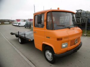

Evt sollte dieses Fahrzeug hinzu gekauft werden.
Aber ich hoffe, dass man nun den Fehler findet und Du evt am 25. August in die Klassikstadt kommst.
San Remo
Hat zwar mit der Fragestellung des Threadopeners nichts zu tun, aber, lieber Herr Remo:
Wo haben Sie denn den schon wieder gefunden? Der ist ja wirklich ein Traum, vor allem für Piloten älterer Italienischer Sportwagen!

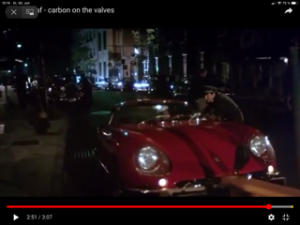

Erinnert mich an die wundervolle Szene aus "A new Leaf - Carbon on the Valves"...
