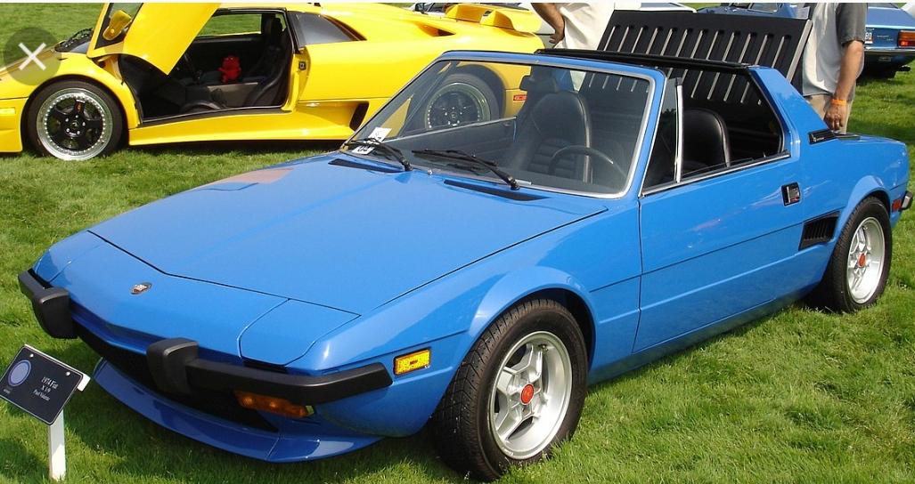

Nimm den X1/9 und schmeiß Dein Gepäck in unser Kofferraum. Und falls der Fiat vorzeitig schlapp machen sollte, gesellst Du Dich einfach zu uns in den Jag.

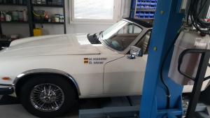

Wie bereits erwähnt, konnten wir uns einen der letzten, weltweit verfgbaren Alternatoren sichern.
Heute ging es nun darum, im Rahmen einer zweiten Testfahrt in den südlichen Schwarzwald herauzufinden, wie standfest sich unser Racecar nach der Reparatur an der Fahrteugelektrik nun präsentiert.

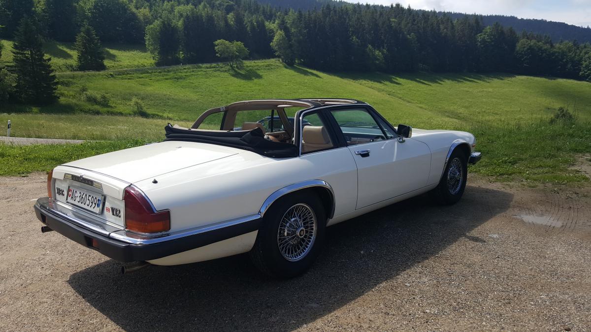

Ich darf festhalten, dass sich die Katze auf dem 250km langen, kurvigen Auf und Ab sehr gut geschlagen hat. Sie liess sich spielerisch durch die Bögen dirigieren.
Die direkte Lenkung und das muntere Einlekceehalten gepaart mit akzeptablen Wankbewegungen bereiteten uns viel Fahrspass, obwohl der Seitenhalt der nahezu inexistent ist und man sich mit Armen und Beinen im Cockpit verankern muss.
Der 12Zylinder lässt sich keinesfalls aus der Ruhe bringen und säuselt unbeeindruckt ob der Gaspedalstellung vor sich hin.
Alles in allem hat sich unser Vertrauen in die Katze mit dieser Ausfahrt wieder gefestigt und unsere Zuversicht, die Rallye bis zum Ende mitfahren zu können gestärkt.

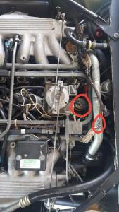

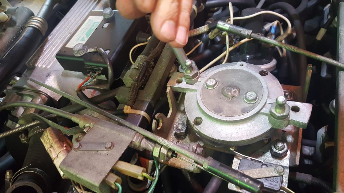

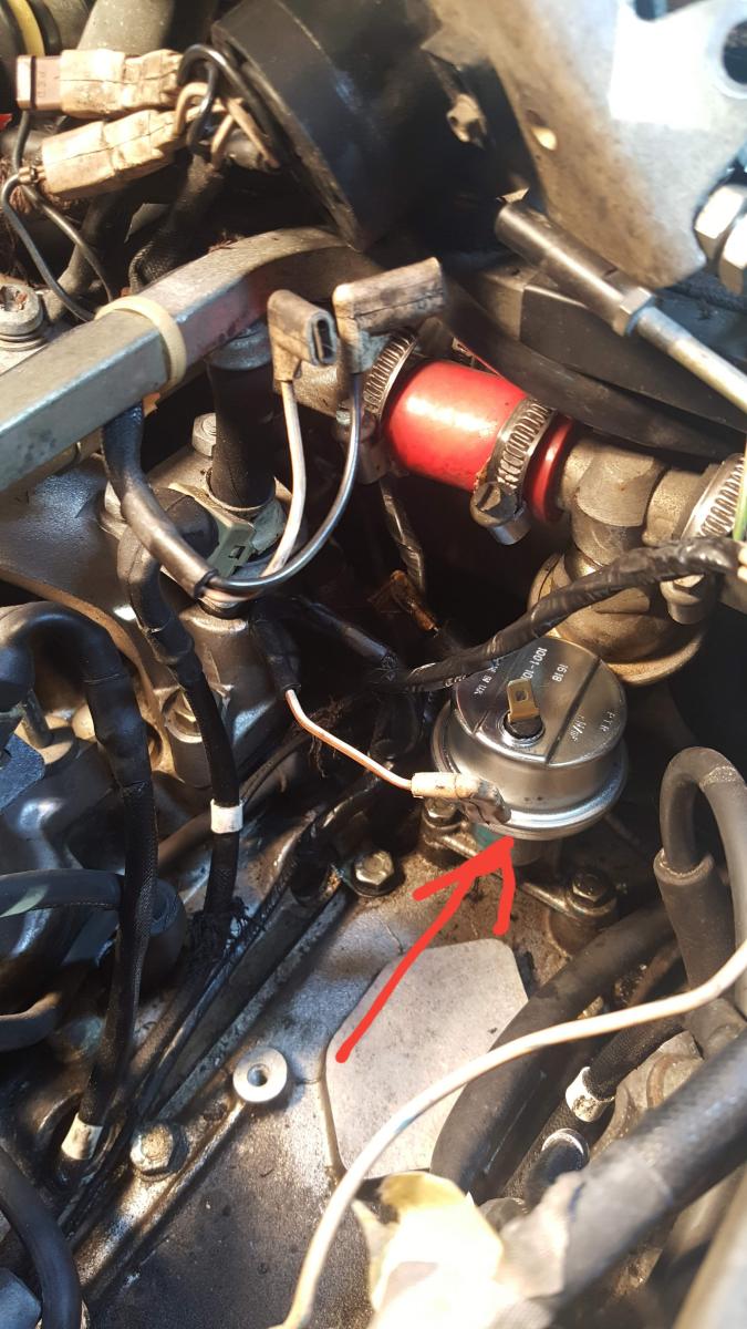

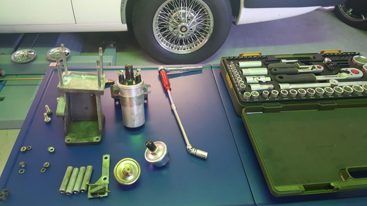

Nächste Baustelle? Lagerung Stabilisator an der Vorderachse und Öldruckfühler:
...an den Öldruckfühler war nur schwer heranzukommen. Wir mussten einiges demontieren, wovon wir keine Ahnung haben, wozu es überhaupt benötigt wird. Dabei sind wir auch auf angefackelte Kabel gestossen, von denen wir auch keinen blassen Schimmer haben, wofür die mal gut waren.
Aber zum Schluss gab's schmutzige Finger und ein Bier....also alles richtig gemacht :-))!

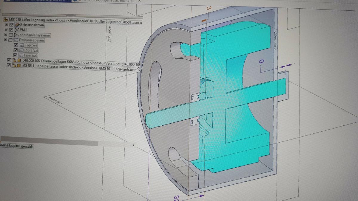

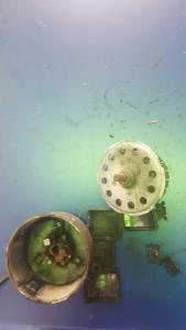

Um der Sache auf den Grund zu gehen, musste erst einmal der Lüfter ausgebaut werden. Das ist angesichts des vollgepackten Motorraum kein Leichtes. Doch schliesslich gelanb es uns ganz gut, auch ohne vorgängig dje Motorhaube und den Kühler demontieren zu müssen.
Durcb ein aufgeschlagenes Lager streifte das Lüfterrad am Gehäuse, weshalb der Motor mehr Strom zog, was wiederum die Sicherung killte.
Da es keinen Ersatzmotor mehr zu kaufen gibt, werden wir das ausgeschlagene Gleitlager mit einem Rillenkugellager ersetzen.
Der originale Lagerdeckel aus Blech wird durch einen Aludeckel ersetzt.

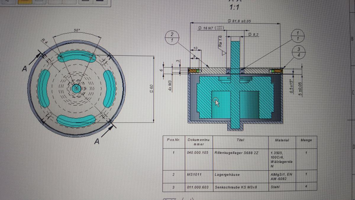

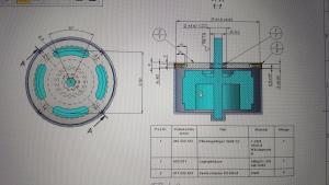

Auf dem Papier sieht das schon ziemlich vielversprechend aus ?
Schnell was gezeichnet, nun nur noch "schnell" herstellen! ✌️
