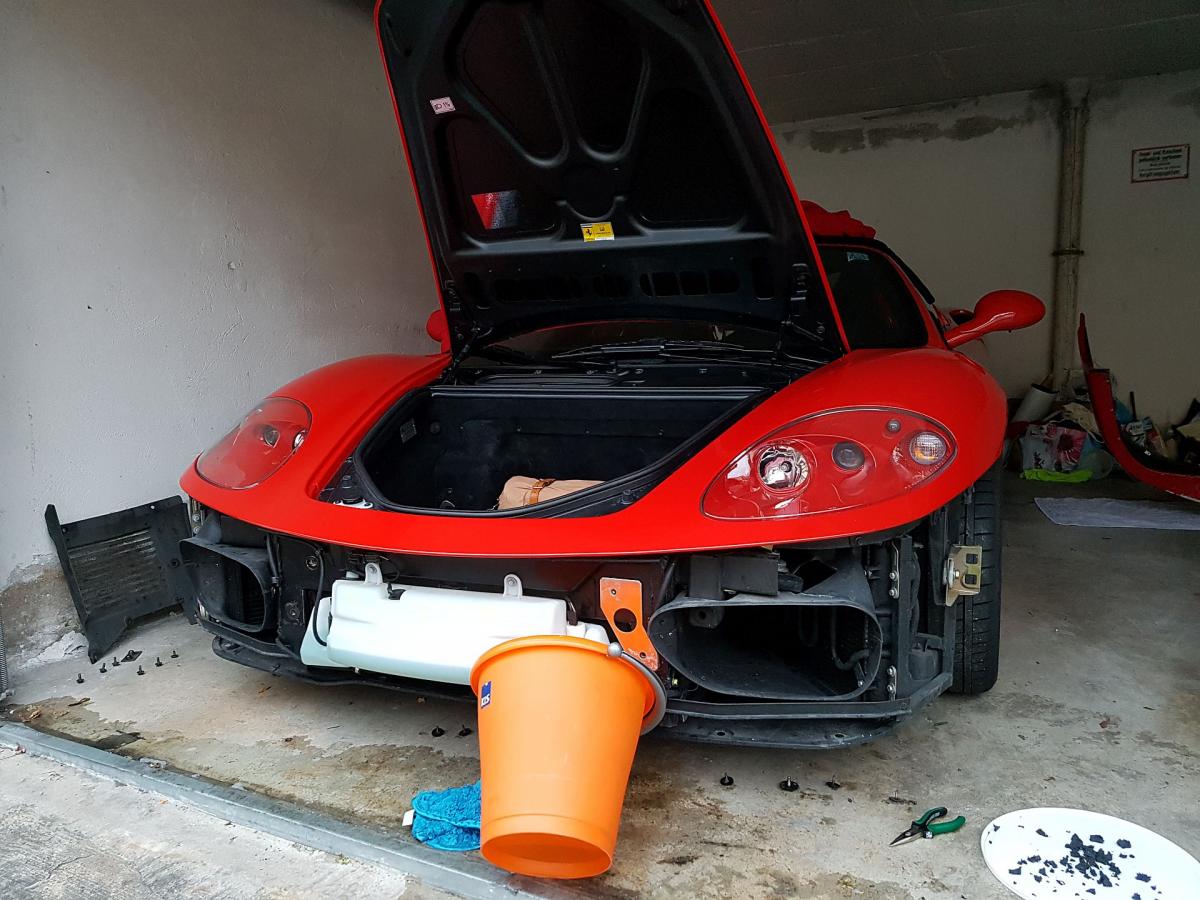

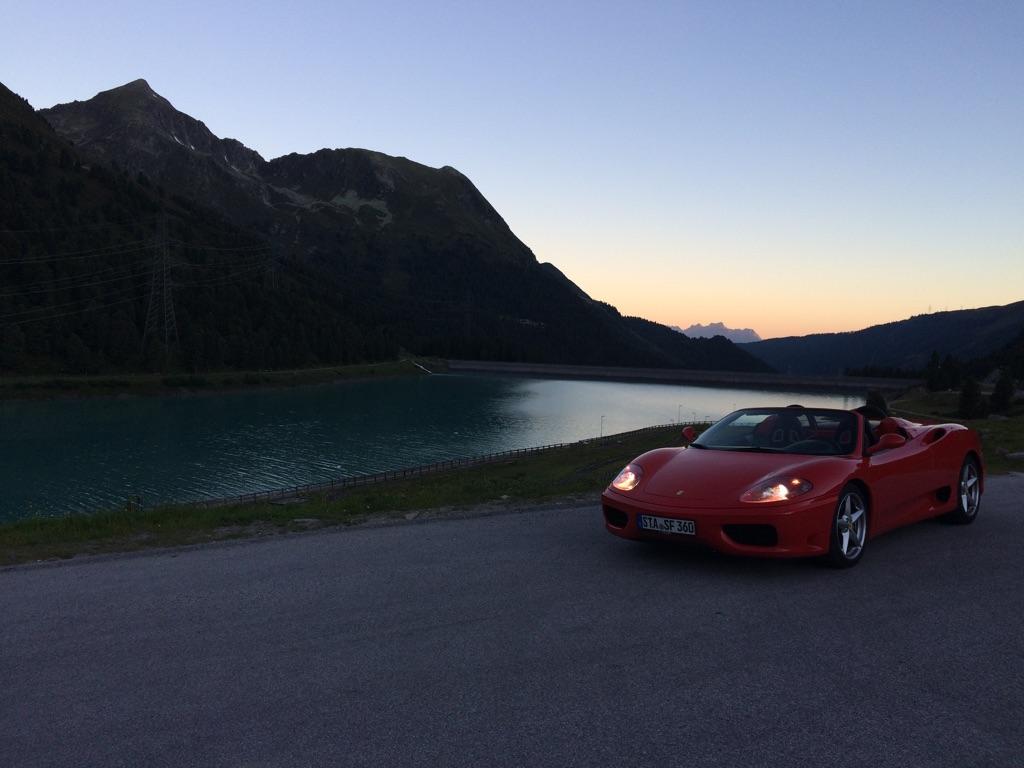

Der Thread scheint trotz (oder vielleicht wegen :wink:) kontroverser Diskussionen für die meisten User doch sehr interessant zu sein. Das verraten zumindest viele Rückmeldungen und Gespräche innerhalb und außerhalb von Carpassion. Somit geht es heute weiter, jedoch erst einmal mit einer sachlichen Berichterstattung meinerseits. :-))!

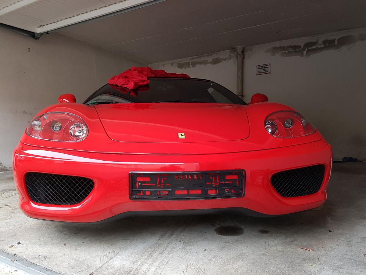

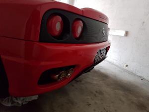

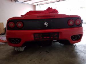

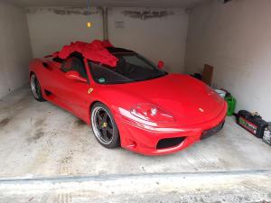

Es gibt einige Pläne für den Winter und das Frühjahr, die auch teilweise schon in Angriff genommen wurden.
Reifen:
Ich habe wie schon beschrieben die Falken FK453 auf Empfehlung eine Saison lang getestet. VA 245/35/19 und HA 285/35/19. Ich habe sie eigentlich auch unter allen möglichen Bedingungen (außer Rennstrecke) gefahren. Bei Regen waren sie sehr gut, da konnte ich keine nachteiligen Eigenschaften feststellen. Auf der Landstraße bei zügiger Fahrt konnte ich auch nie einen Haftungsabriss verzeichnen und das Auto war auch nie unruhig oder zickig. In der Stadt vor der Eisdiele ist glaube ich jeder Reifen ausreichend, deshalb gibt es dazu kein Bericht. :D Wo ich mit dem Reifen nicht zufrieden war bei hohen Geschwindigkeiten. Ab 250 km/h wurde das Auto sehr schwammig und fühlte sich leicht an, zudem fühlte man irgendwie mit dem Popometer ein ganz leichtes Übersteuern, auf jeden Fall merkwürdig. Man brauchte ab 250 auf jeden Fall große Eier um auf dem Gas zu bleiben. Verschiedene Luftdrücke haben auch nicht geholfen. So wenig wie ich auf der Autobahn unterwegs bin fällt das zwar nicht ins Gewicht, dennoch störte mich das enorm. Nun weis ich nicht ob das alleine am Reifen liegt oder auch mit der Fahrwerkseinstellung (Sturz etc.). Ich werde das alles überprüfen und wenn nötig noch einmal auf meine Bedürfnisse einstellen lassen. Allerdings hatte Stefan nicht von diesem Verhalten berichtet, daher gehe ich schon eher davon aus das es am Reifen liegt oder der 360er generell hohe Geschwindigkeiten nicht so mag (was ich aber nicht denke). Der Reifen selber ist nicht dafür bekannt, dass er bei Highspeed merkwürdig wird. Ich habe mit meinem Kontakt bei Falken darüber gesprochen und ihm von dem Problem berichtet. Wir haben einfach mal angenommen es liegt tatsächlich an den Reifen und da wurde nach einiger Überlegung ein mögliche Ursache ins Auge gefasst. Der 245/35 ist ein "Reinforced-Reifen" (XL). Diese Reifen haben in der Regel verstärkte Flanken um die Tragfähigkeit zu erhöhen. Der 285/35 auf der HA ist aber kein "Reinforced-Reifen" und ist somit von der Flanke weicher. Bei Höchstgeschwindigkeit könnte da eventuell somit die Ursache darin liegen. Das könnte auch das leichte Gefühl des Übersteuerns erklären, da vielleicht der hintere Reifen mehr walkt als der Vordere und somit das Auto unruhig wird. Ob es dann so ist wird man sehen, denn ich werde wechseln. Mit den 245/35 und 285/35 lag ich minimal über dem Abrollumfang der Serie. Ich wechsle auf 235/35 auf der VA und 275/35 auf der HA. Da liege ich minimal unter dem Serien-Abrollumfang, sollte also perfekt zum Auto und auf die Felge passen. Sowohl der 235er als auch der 275er sind "XL" Reifen und sind somit vom Aufbau gleich. Danach werde ich wissen an was es lag und werde wieder berichten. Übrigens wäre der Michelin Pilot Super Sport auch auf VA und HA ein "XL"-Reifen und ist sicher meine erste Wahl für einen Markenwechsel.
Distanzscheiben:
Da Hamann meiner Meinung nach etwas ins Klo gegriffen hat bei den Einpresstiefen, werde ich auf der Hinterachse 15er Distanzscheiben verbauen. Auf der VA stehen die Räder perfekt im Radhaus. Da passt nicht mehr viel dazwischen. Die HA steht aber für meinen Geschmack zu weit nach innen, vor allem auch im Verhältnis zur VA. Werde Bilder posten und auch berichten.
Karosse:

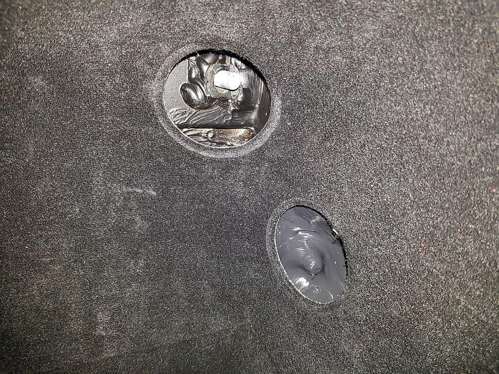

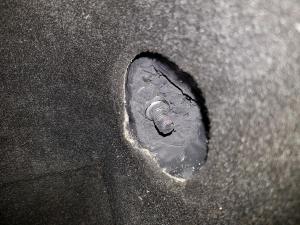

Ich konnte nun über ein Jahr mein Auto bestaunen, sowohl auf Fotos, selbst live bei Ausfahrten oder bei gemütlichen Ausflügen in die Garage. Und jetzt hat sich über dieses Jahr immer mehr eine Meinung verfestigt. Ich muss zugeben ich habe auch Meinungen von anderen Leuten eingeholt von denen ich auch eine ehrliche Meinung bekommen habe. Letztlich habe ich die Entscheidung aber alleine getroffen. Ich musste fest stellen, dass es vor allem bei der Optik schwer ist ein fertiges Kunstwerk zu übernehmen und dieses dann an einem Teil zu verändern. In meinem Fall waren es die Novitec Frontlippe und der Novitec Heckdiffusor in Verbindung mit den Novitec NF3 Felgen. Das Bild das Stefan da geschaffen hat war optisch ein reiner Augenschmaus, zumindest in meinen Augen. Das Auto war optisch schlichtweg perfekt. Frontlippe und Heckdiffusor trugen nicht zu dick auf, weil sie stimmig mit den großen 20-Zöllern waren. Es war alles in Einklang miteinander. Ich meine hier die reine Optik, unabhängig vom Gewicht der Felgen oder sonst etwas. Nun wollte ich die Felgen ja aufgrund des Gewichts nicht übernehmen und hatte dafür die Hamann PG3 gewählt. Diese sind 19 Zoll und wirken auch etwas kleiner auf dem Auto. Das Gesamtbild war noch gut, aber letztlich trugen in meinen Augen nun Frontlippe und Heckdiffusor zu stark auf im Verhältnis zum Rest vom Auto. Es war einfach nicht mehr 100%ig stimmig. Daher habe ich mich entschieden die Novitec Anbauteile auch zu entfernen und quasi die originale Optik wieder herzustellen. Und siehe da: Trotz noch fehlender Distanzscheiben wirken die Felgen plötzlich viel größer und stimmiger. Die gesamte Optik empfinde ich nun in dieser Kombination harmonischer. Erste Bilder findet ihr anbei. Die Bilder sind zwar nicht von hoher Qualität, aber man kann etwas erkennen. :wink: Nun soll noch im Frühjahr die ganze Front lackiert werden (Stoßstange, Kofferraumdeckel, Kotflügel) sowie der Diffusor am Heck. Ich denke danach habe ich die Perfektion (in meinen Augen), die ich für mein Auto anstrebe. Man kann sich natürlich immer streiten über Originallack oder nicht. Ich bevorzuge jedoch eine schöne Optik und wenn man sieht wie viele 360er oder 430er beim Offiziellen an der Front lackiert werden bevor sie in den Showroom kommen, stehe ich da wohl nicht alleine da. Auch hier werde ich weiter berichten und mit Bildern dokumentieren.
"Do-it-yourself":
Von @Carrera83 inspiriert, entdeckte ich mein "Schrauber-Gen" im Bereich Ferrari. Ich habe zwar nicht zwei "linke Hände", aber an einen Ferrari habe ich mich noch nie heran getraut. Wenn man aber die Anleitung und das Werkzeug dazu hat, sind einige Dinge doch relativ einfach selbst zu machen. Somit hat mich der Ehrgeiz gepackt und ich habe 2 Tage einige Stunden in der kalten Garage verbracht, um die Novitec Teile abzumontieren. Da ich nur mit Wagenhebern arbeiten konnte, wollte ich nicht den kompletten vorderen Unterboden entfernen, um die Muttern innen zu lösen. Es war für mich einfach die Frontstoßstange abzubauen, vor allem weil sie sowieso fürs Lackieren runter müsste. Was ich aber z.B. nicht wusste ist, dass die unteren zentralen Schrauben im Kofferraum ab Werk mit Silikon überzogen sind. Diese muss man erst sehr mühsam davon befreien, eher man die Stoßstange runter bekommt. Was das Silikon an dieser Stelle für einen Sinn haben soll? Keine Ahnung. Hinten ging es ohne das Heck komplett abzubauen, allerdings hätten meine Arme nicht kürzer sein dürfen. Es waren doch einige Verrenkungen notwendig alleine. :D Es hat so viel Spaß gemacht sich mit dem Auto zu beschäftigen, das ich die Kälte ganz vergessen hatte. Die 3 Tage Erkältung danach inklusive Grippostad-Cocktail wiegen dann auch nicht so schwer, wenn man weiß wofür man das gemacht hat. :P Ich würde zwar nie einen Zahnriemen am Ferrari wechseln, aber einige Sachen lassen sich doch leicht selber machen.
Nun einige Bilder, bis es dann weiter geht...

Geht doch :wink:
Das Auto sieht wirklich viel hübscher aus mit den original Teilen, jetzt musst Du nur noch die Felgen tauschen ...
versöhnliche grüße
J.
Musst dir natürlich im Klaren darüber sein, das Distanzscheiben Gift fur guten Geradeauslauf sind und bei hohen Geschwindigkeiten im wahrsten Sinne des Wortes für Unruhe sorgen!
Bei weniger hochwertigen Reifen besteht das Risiko, dass diese unterschiedliche Ausdehnungswerte aufweisen, das wird mit einem hochwertigen RE Reifen sicher besser.
Sonst sieht der Chic aus:-))!. Mit den Felgen, schwieriges Thema. Mir persönlich gefallen die Originalfelgen überhaupt nicht, die Räder wirken nicht stimmig und zu "klein". Allerdings fährt sich der Modena mit der Originalen sehr gut.
Mit dem Entfernen der Novitec-Anbauteile hast Du in meinen Augen bei der Optik einen weiten Schritt nach vorne gemacht.
ich persönlich würde - da Du ja die Felgen beibehalten willst - den Felgenstern wieder in Silber lackieren. Ist aber, wie immer Geschmackssache.

Servus jp.e,
habe gerade nochmals deine ersten Bilder (die mit den Novitec Anbauteilen) verglichen mit dem jetzigen "Originalzustand"......nun gefällt mir dein 360er besser! Aber dies ist nur meine Meinung, wichtig ist,...."dir" muss "dein" Ferrari gefallen.... ! :)

Zum Thema Felgen:
ist ebenso "u. a." Geschmacksache, wie schrieb JaHaHe: "jetzt musst Du nur noch die Felgen tauschen ..." :)
Das mit den Felgen ist so ein Thema, ich kenne das "Kopfspiel", bin mir ebenfalls noch im unklaren!
Eigentlich hat das Fahrverhalten bei mir die "Prio eins" (also Originalfelgen) ...ist doch wohl klar....:), "aber", die F430er Felgen schaun m. E. auf dem 360er Super aus....:)...nun, ich habe noch 3-4 Monate bis die Ferrarizeit kommt....!

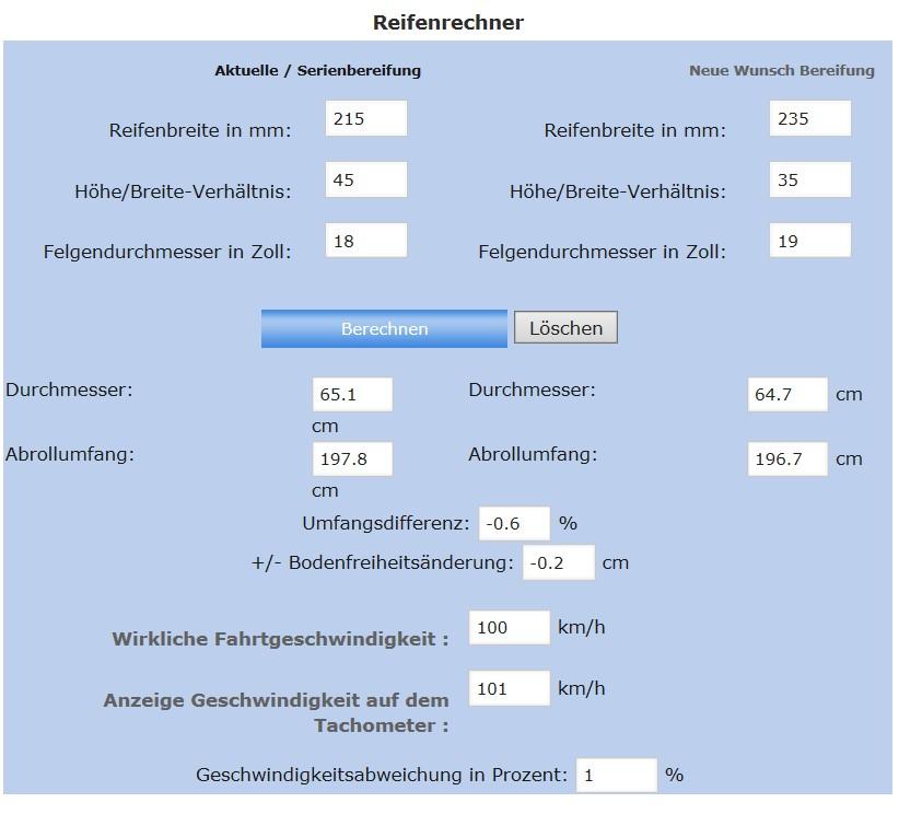

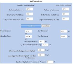

vor 11 Stunden schrieb jo.e:
...mit den 235/35 19 bzw. 275/35 19 liegst du theoretisch richtig! Die 285/35 19 sind rein theoretisch nicht
zullässig (da Geschwindigkeitsabweichung nach unten nicht zulässig)...
Vielleicht interessiert dich der Reifenrechner (Basis ist die 360er Originalbereifung)...
@tomp
Der Reifenrechner ist mir bekannt. Es handelt sich hier um diesen:
http://www.reifensuchmaschine.de/reifen_rechner/reifenrechner.htm
Auch dieser ist sehr gut, hier auch mit Felgenrechner, so dass man gut sieht wie weit eine Felge im Radhaus steht:
http://www.reifenrechner.at/
Diese Rechner sind im Bereich der Abrollumfänge aber nur Annäherungen, die annehmen das jeder Reifen gleich aufgebaut ist. In der Realität hat aber ein Falken 245/45 eventuell einen abweichenden Abrollumfang als ein Michelin in 245/35. Du musst dir wegen der Eintragung sowieso eine Reifenfreigabe vom Reifenhersteller geben lassen. Dort sind auch die konkreten Abrollumfänge angegeben. Diese müssen dann in der Toleranz liegen. Bei leicht zu großen Abrollumfängen (wie 245/35 vorne und 285/35 hinten) ist das umso wichtiger wegen dem Tacho. Dieser darf ja nicht zu wenig anzeigen. Bei den Falken Umfängen war das aber kein Problem und somit wurden sie auch eingetragen, ansonsten hätte das auch nicht funktioniert - keine Sorge. :wink:
Mit den 235/35 und den 275/35 liege ich nur knapp unter dem Serienumfang, zudem werden sich die Reifen noch besser auf die Felgen ziehen. Die Felgen sind natürlich nicht ganz mit den 430er Felgen zu vergleichen, da sie eine andere Breite und ET haben. Hat zwar mit dem Abrollumfang wenig zu tun, aber schon wie ein Reifen auf einer Felge wirkt und wie das Rad dann im Radhaus steht.
Ich hätte von Beginn an die Reifen nicht so kombiniert, hätte ich auf die Kennung "XL" geachtet. Der Vergleich mit einem Runflat wäre zu krass, da diese vom Gewicht und der Steifigkeit noch eine andere Nummer sind. Die Reifen die ich nun ca. 5.000 km gefahren bin, sind nicht einseitig abgefahren und quasi als neuwertig zu bezeichnen. Genaue Profilmessung erfolgt noch.

Jochen, ich finde Deine Entscheidung, die Anbauteile zu demontieren, sehr gut und Deinen Mut, diese Entscheidung hier zu posten, bewundernswert, zumal ja unterschiedlichste Reaktionen darauf nicht ausbleiben werden...
Ich habe mir eben nochmals die Photos Deines Autos mit den Anbauteilen angeschaut und muß sagen, daß der Wagen jetzt um Klassen besser aussieht. Und ich denke, daß die Anbauteile auch der Grund dafür waren, daß Dir die Serienbereifung zu mickerig erscheint, versuche doch mal, das Auto jetzt auf die Serienräder zu stellen, ich bin mir ziemlich sicher, daß diese jetzt nicht mehr zu schmal, klein oder bescheiden aussehen werden - zumal mit den Distanzscheiben. Und ich gehe davon aus, daß das Fahrverhalten mit der Serienbereifung bestimmt gewinnen wird.
Zu den von Dir verwandten Felgen noch ein Wort - ich finde solche Räder von Fremdherstellern immer schwierig, das hat für mich immer so ein - wie Ihr im Ländle sagt - "Geschmäckle", die Engländer haben dafür den schönen Begriff "After-Market", nur ganz wenige Fremdfabrikate haben das nicht, ein Nardi-Lenkrad, Borrani-Felgen, ein Sonnenland-Verdeck statt des originalen Kunststoffdaches. Und bei Deinen Rädern kommt noch dazu, daß sie einen schwarzen Felgenstern haben, ein Stilmittel, was für mich als Old-School-Autoliebhaber untrennbar mit den aus dem Vollen geschnitzten Porsches der achtziger Jahre verbunden ist und für einen filigranen Ferrari viel zu massiv wirkt.

Zum Abschluss heute für mich kann ich noch sagen: Distanzscheiben wurden heute samt Schrauben bestellt und werden am 24.12. bei mir eintreffen - fantastisch! :-))!
Jetzt kommt Dein Auto meiner Idealvorstellung schon langsam näher???
Zitat:
KEINE Distanzscheibe verbessert das Fahrverhalten. Das ist eine reine Show Geschichte.
An der Vorderachse schaden sie dabei mehr als hinten aber selbst hinten wird nichts verbessert. Der Grund ist u.A. das die Fahrwerkskomponenten durch die größeren Hebelarme mehr belastet werden und dadurch die Spur/Sturzwerte sich durch elastische Verformung mehr vom Soll wegbewegen.
An der Vorderachse wird außerdem der Lenkrollradius in Richtung positiv verändert, was die Spurstabilität deutlich verschlechtert.
Hier wird es erklärt: de.wikipedia.org/wiki/Lenkrollradius
