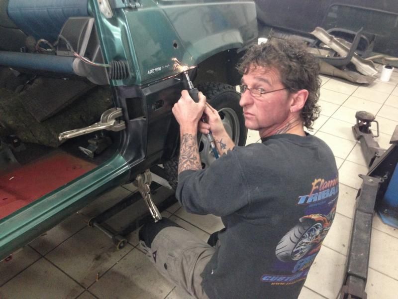

Es geht weiter an dem Panda, heute kam nach langem Suchen endlich die Seitenwand an. Leider passt diese nicht ganz da der Tankdeckel bei Kai`s Panda anders ist, aber der wird halt auch noch angepasst.
Immerhin konnte man überhaupt noch eine Seitenwand bei einem kleinen Ersatzteilhändler in Süditalien finden :-))!
und auch vorne wird schon wieder was rausgeschnitten, denn auch da kam das passende Ersatzblech
irgendwie habe ich ihn mit der Kamera gerade überrascht :D
