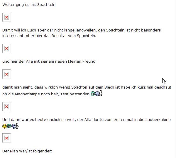

Bin ich der Einzige der die Bilder nicht sehen kann sondern nur ein rotes X?
Ich sehe sie ganz normal.

Komisch, die anderen Bilder konntest Du alle sehen? Die liegen allesamt bei Imageshack, auch die letzten.

Toni, versuch es einfach mal mit einem anderen Browser. Falls Du IE verwendest, versuch mal Chrome oder Firefox. Seit dem letzten Update von IE geht so einiges nicht mehr. Du hast Probleme mit Bildern, ich hatte Problem mit Videos und Smilies - jetzt auf Chrome geht alles wieder ohne Probleme. versuch ist es wert. Kostet ein paar Minuten und wenn es das nicht war kannst immer noch woanders suchen. Viel Erfolg und Ende OT. :wink:
So, zu Hause mit Firefox alles sichtbar! (Typisch Geschäftsrechner mit dem IE)
