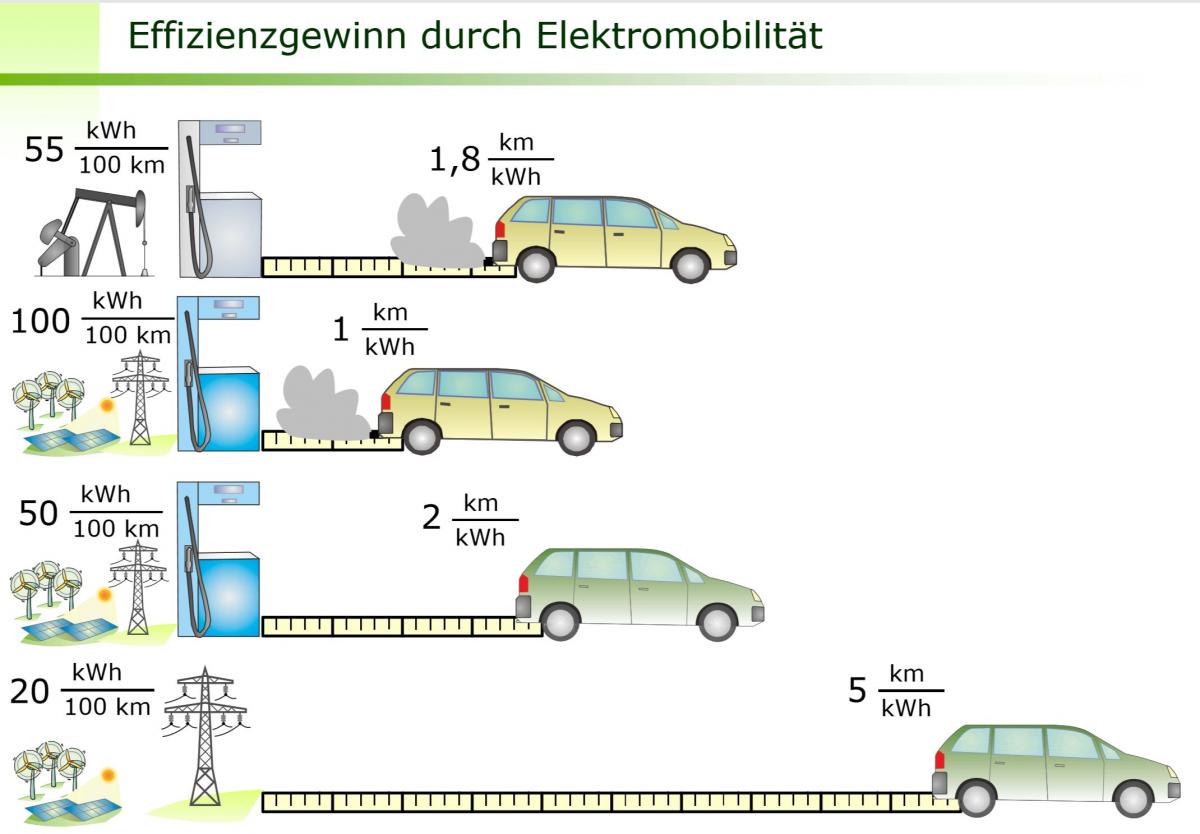

Aus einem Vortrag von Prof. Volker Quaschning an der HTW Berlin, irgendwann im Juni 2019.
Gezeigt wird von oben nach unten der normale Verbrenner, Wasserstoffverbrenner, Brennstoffzelle, Batterie:
