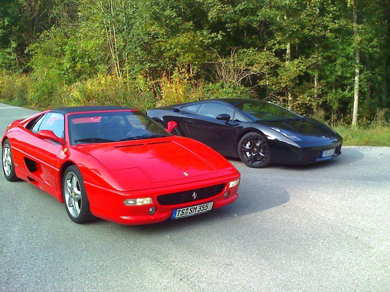

naja, meiner war rot, war ein Targa und hatte ein Schaltgetriebe. Er war auch nie in England oder Spanien.......trotzdem bekam ich ein SM Kennzeichen :(

Hallo Nug,
schöner Darga, so einen hatte ich 1996 auch mal.
Siggi
