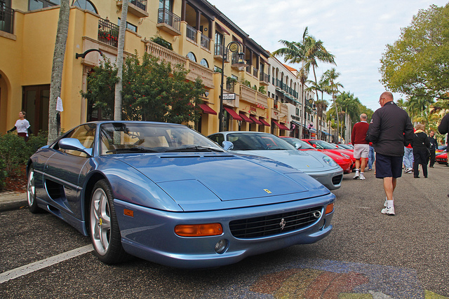

Da wollen wir aber richtig gute Fotos sehen!
Sobald es nur irgendwie blau ist, hast im cinque sofort einen Freund fürs (Ferrari-) Leben gefunden. 8)
also ich muss mich da auch mal outen und zugeben, dass mir das Fahrzeug in blau ebenfalls so richtig gut gefällt. Wäre bei mir ebenfalls immer in der engern Auswahl. Viel Glück weiterhin bei der Suche!
Preview:
Sollte sowas wie azzuro sein oder hyperion. 8)
hallo cinque,
vielen dank für das bild. ich glaube azzuro ist noch etwas dunkler, könnte aber auch hinkommen. der wagen steht ja im tageslicht.
bei meinem wunschobjekt ist das leder schwarz, was doch sehr nach grau aussieht. kann mir gut vorstellen, dass noch in tan oder in naturbraun von porsche ändern zu lassen. :D
aus meiner sicht, wäre er dann noch perfekter als er schon ist.
grüße
