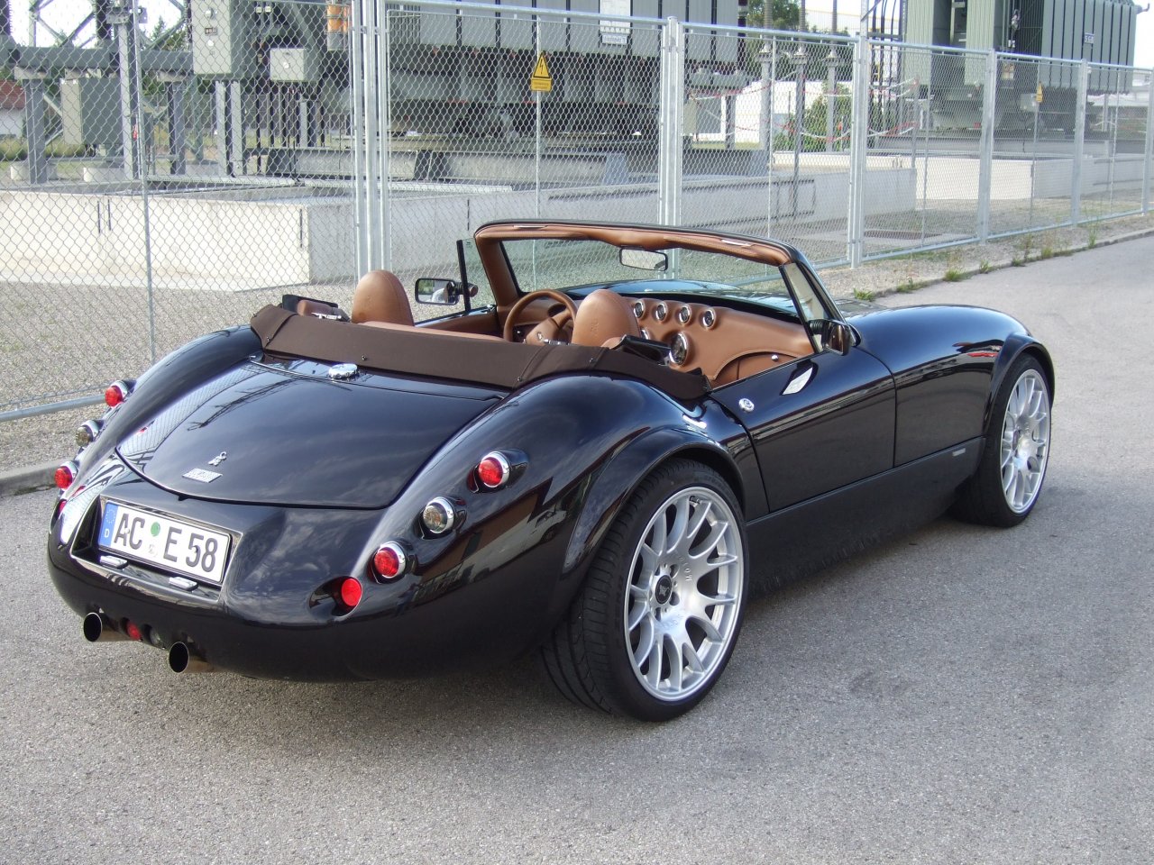

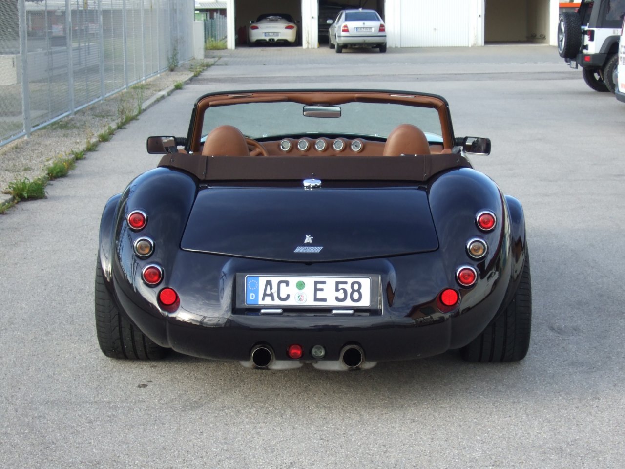

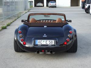

Am WE war auch zur Reisevorbereitung Großreinemachen angesagt. Eigentlich "fertig" (in jeder Hinsicht, mir fällt immer schier das Kreuz auseinander bei dem niedrigen Arbeitsbereich:-(((°) schweift der Blick übers Auto und bleibt am prominenten Unterteil des Hecks "hängen".
Kamine innen schwarz, Schalldämpfer "gräulich" und noch ein bißchen Zeit bis zum F1-Qualifying, also die Metallpolitur und eine alte Zahnbürste raus und "ran an den Speck".
Erwähnte ich schon, daß das alles sehr niedrig ist? Am Ende kam ich kaum noch hoch ...:lol:
Die sichtbaren Teile der Abgasanlage (Endschalldämpfer und Endrohre) sind in knapp 20 Min. auf Hochglanz poliert. Selbst der Niederschlag innen in den Endrohren geht ratzfatz raus - nehmt bloß keine teuren Tücher dafür, die könnt Ihr dann wegwerfen. Ich hab' für solche Aktionen eine Rolle mit "Poliervlies", da habe ich zehn "Blätter" verbraucht.
Ich hielt das ja für vollkommen überflüssige Freakshow, aber es wirkt doch deutlich selbst bei einem alpinweißen Auto.
Alle Quartal mal dran und er strahlt komplett!:-))!

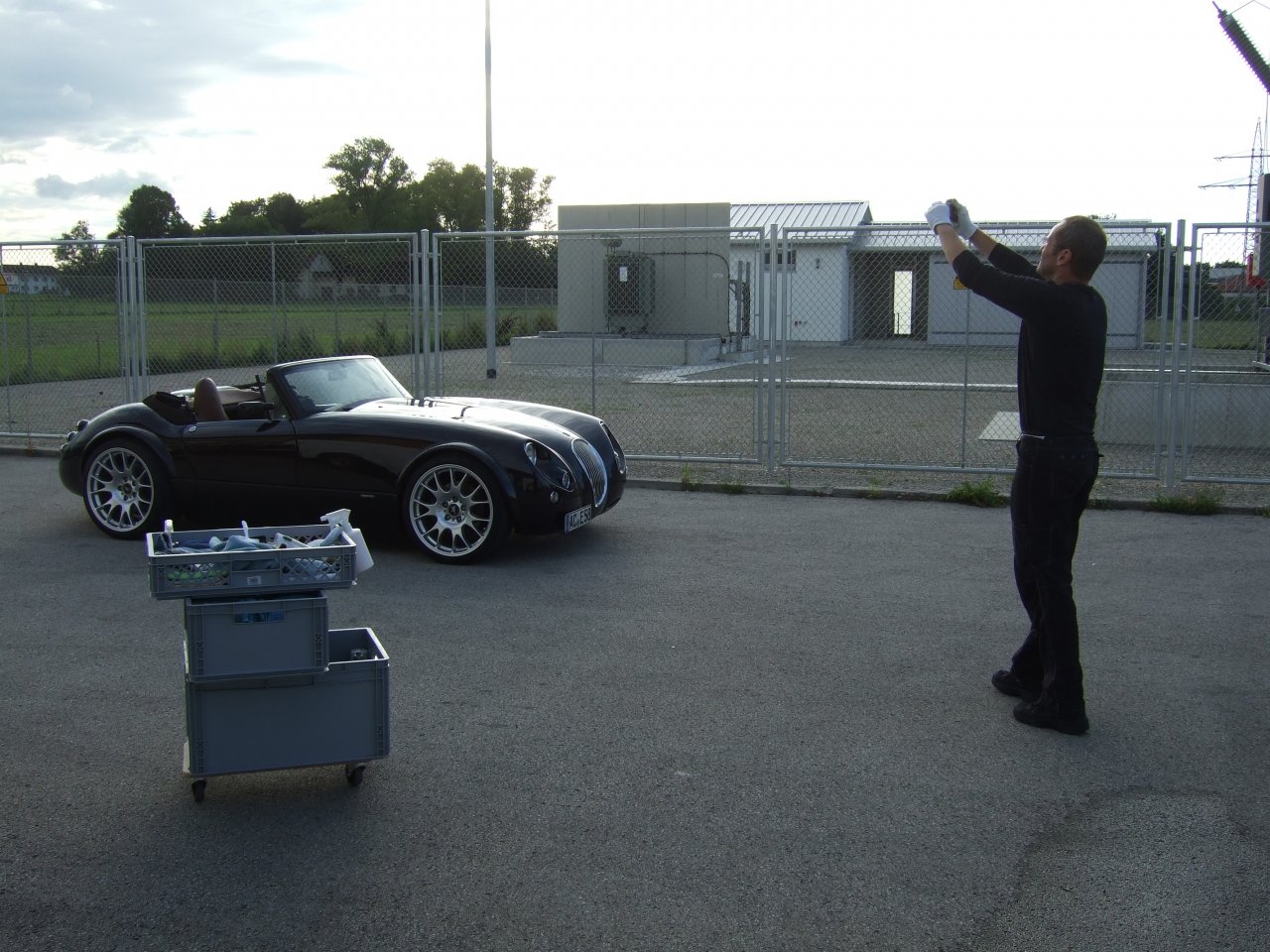

Soooh,
heute habe ich den Michl getroffen.Der Michl hat die 580 angesehen und dann gesagt, daß er viel Strom brauchen wird, um die 580 wieder schön zu machen. Also habe ich dem Michl ein bißchen Strom gebracht.
Der Michl hat sich sehr über soooh viel Strom gefreut.Er hat ja schon zwei Wiesel saubergemacht. Aber noch nie einen Alltagswiesel. Also einen, der alltäglich gefahren wird. Dann hat sich der Michl nicht mehr so gefreut.

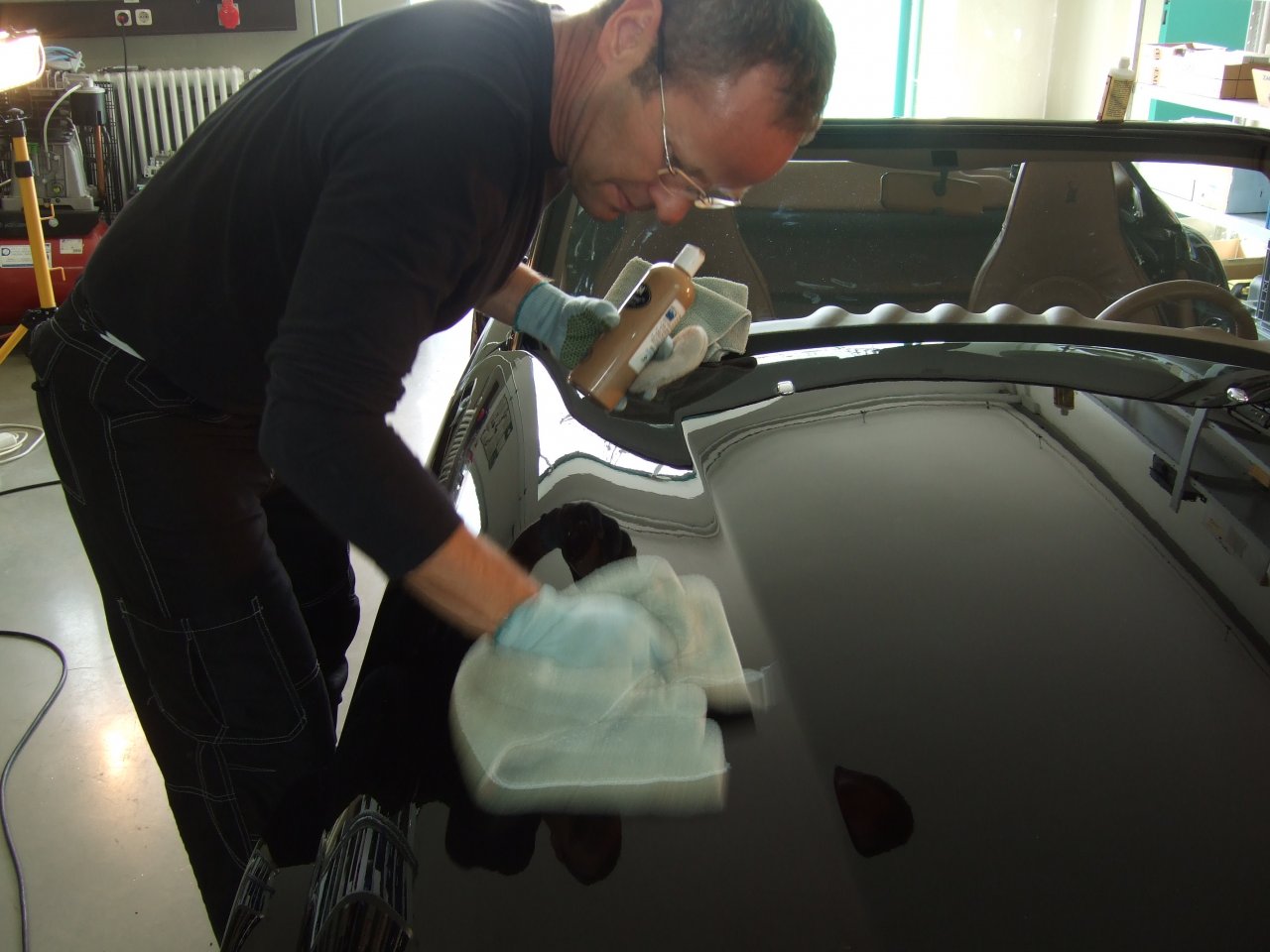

So ein bißchen polieren und wachsen kann ja jeder. Aber GFK schweißen, das kann nur der Michl.Hier sieht man Michl beim GFK-Schweißen.Die Bauschaumdose ist ein Fake. Aber das muß so sein, sagt der Michl. Bis der Nobelpreis für GFK-Schweißtechnik endlich zugeteilt wird.Michl wartet jetzt schon zwei Jahre darauf.

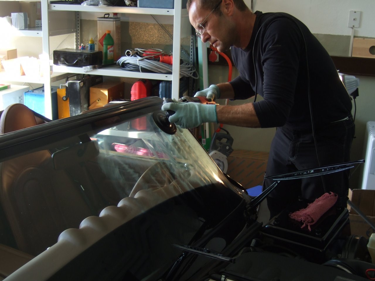

Dreizehn Stunden später, die Mondwende hat mittlerweile einen Wetterwechsel eingeleitet, kamen mir erste Zweifel,ob der Michl wirklich den richtigen Durchblick hat.Michl ist sehr, sehr wortkarg. Er hat auf meine Frage mit einer Frontscheibenpolitur geantwortet.

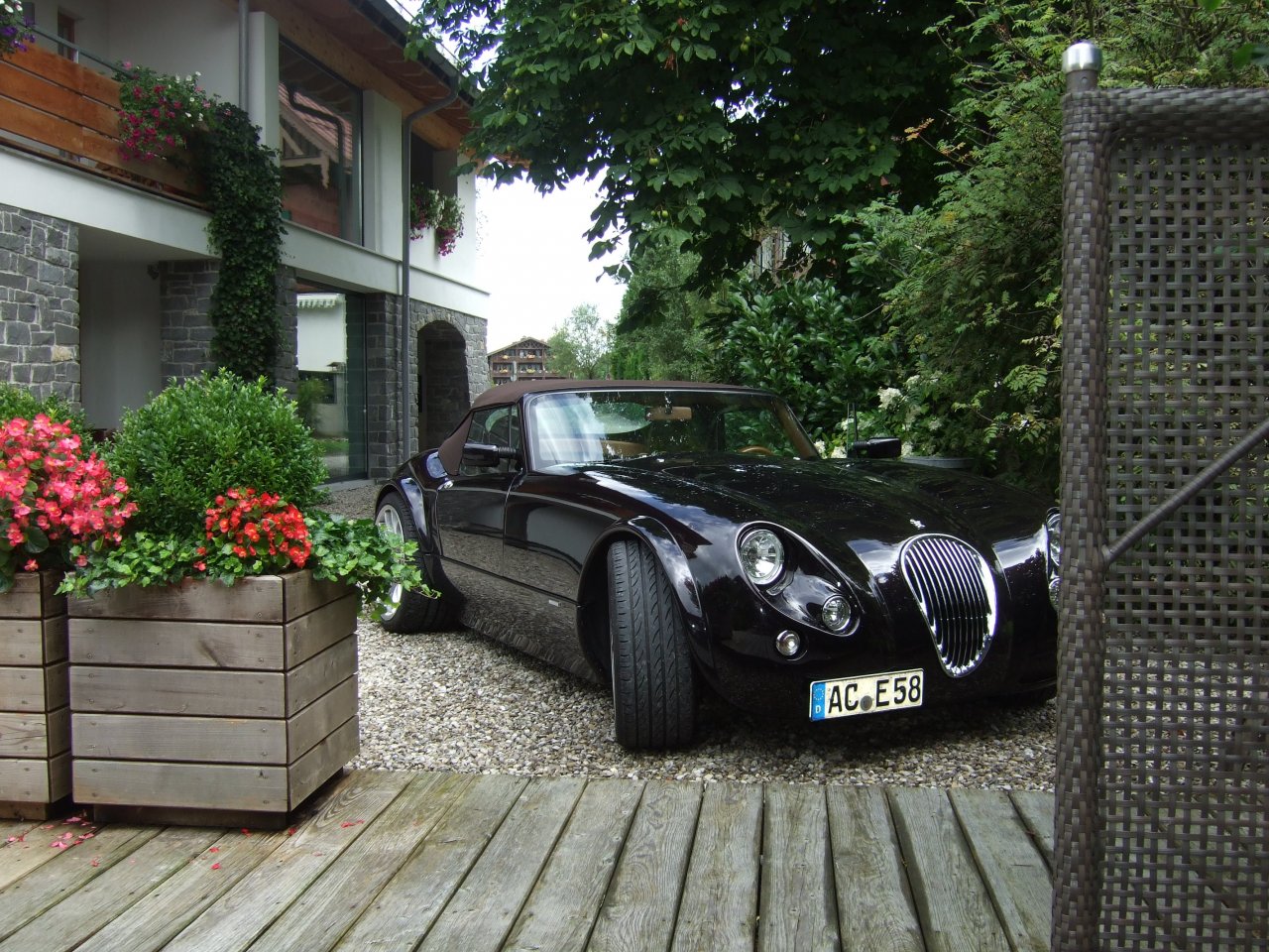

Diese Foto habe ich aus reiner Vorsicht gemacht. Es ist das letzte Bild der 580,bevor ich zum Michl gefahren bin.Man kann ja nie wissen, was einer, der hauptberuflich Töpferkurse auf Hawaii gibt, mit einem Auto macht.
"Pause machen ist kein Tu-Wort"......sagte der Michl. Und legte gewaltig los. Leider kann meine Kamera nur 580 Bilder pro Sekunde aufnehmen.Der blaue Schatten ist ein Titanölbössandkornkillertuch. Es wurde von Michl vor der Anwendung in einer Höhe ü.M. von 1805m 13 Minuten bei 61°C gewaschen und anschließend in einem linksdrehenden Trockner getrocknet.

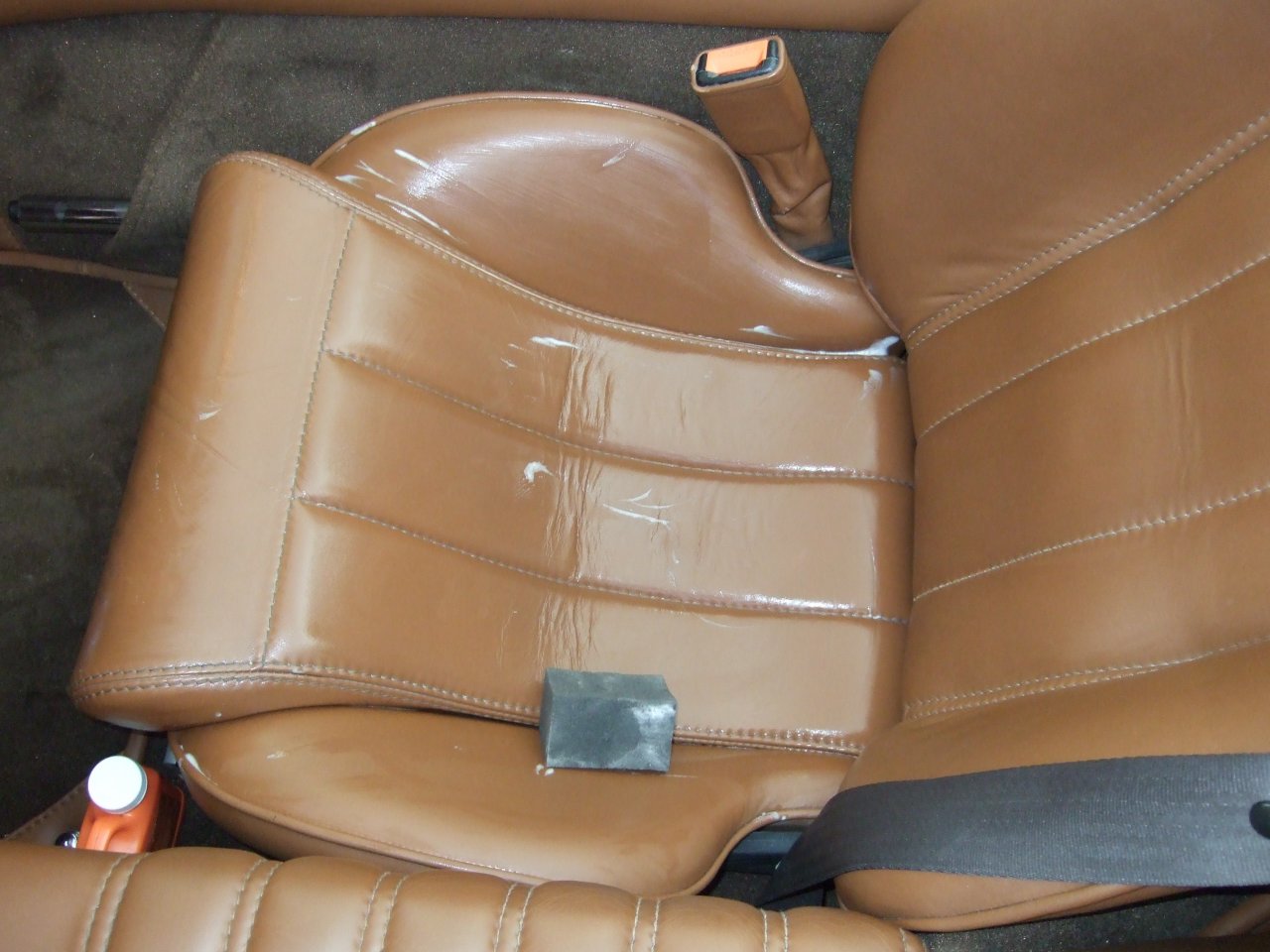

...ich durfte dem Meister assistieren! Lederpflege, Glas reinigen und Auspuffpolieren wurden großzügig an mich deligiert.Aber immer wieder mußte ich meine Hilfsarbeiten unterbrechen, um den gnadenlosen Einsatz des Meisters zu dokumentieren. Hier werden gerade die Kuhscheißeabweiser auf der Steuerbordseite dekontaminiert.Bei dieser Aufnahme habe ich endlich verstanden, warum sich der Michl "Iron Michl" nennt.

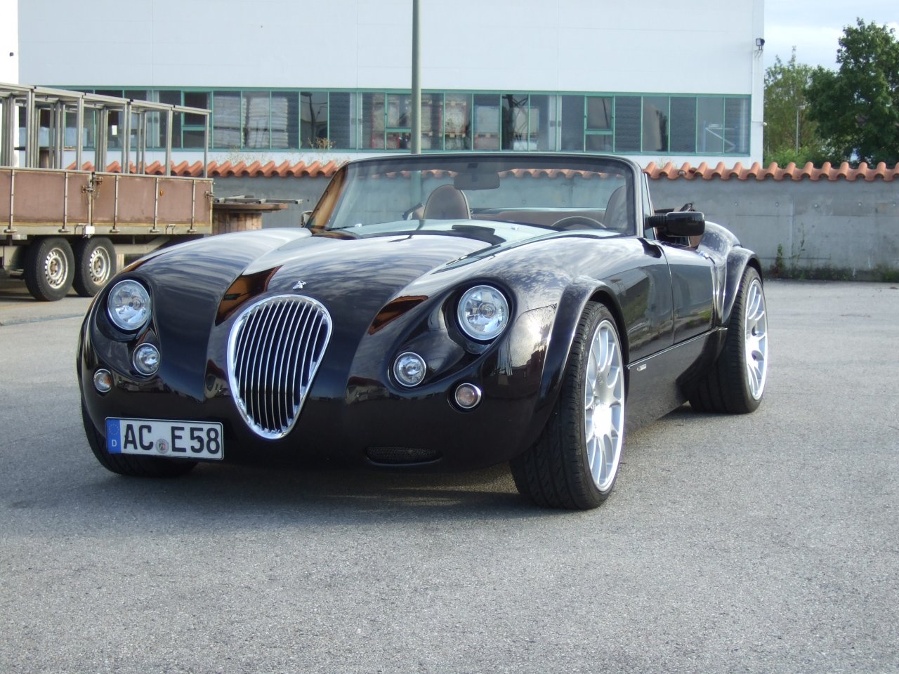

Hier aber zumindest ganz kurz:
- gewaschen
- geknetet
- abgeklebt
- masch. mit Festool Rotex 125, KochChemie AH-Pad (orange), KochChemie AH-Politur die kleinen Kratzerchen entfernt
- gröbere Fehler zu berichtigen wurde drauf verzichtet weil ja eh wieder welche reinkommen werden und um nicht unnötig viel Abtrag zu haben
- Zymöl HD-Cleanse
- Zymöl Titanium
Warum Titanium?
Weil:
- ich es mir so gewünscht hatte :wink:
- Uli das Fahrzeug täglich fahren will :-(((°
- MIR eine Versiegelung für DIESEN Lack einfach nicht schön genug erschien :???:
- MIR ein schönes Wachs (und das ist auch das Titanium!!!) auf diesem wunderschönen Lack ein viel hübscheres Bild abgibt.:-))!
Also habe ich versucht zwischen Haltbarkeit, Pflegeintensität und Standzeit einen für Uli brauchbaren Kompromiss zu finden.
= Zymöl Titanium:-))!
- Felgen KC Felgenreiniger (ist neu auf dem Markt)
- anschl. mit Chemical Guys Wheel Guard versiegelt
- Glas
- Gummi
- Leder
jeweils mit entspr. Reiniger und Pflegemittelchen
ok???
Michl O:-)
