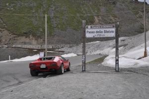

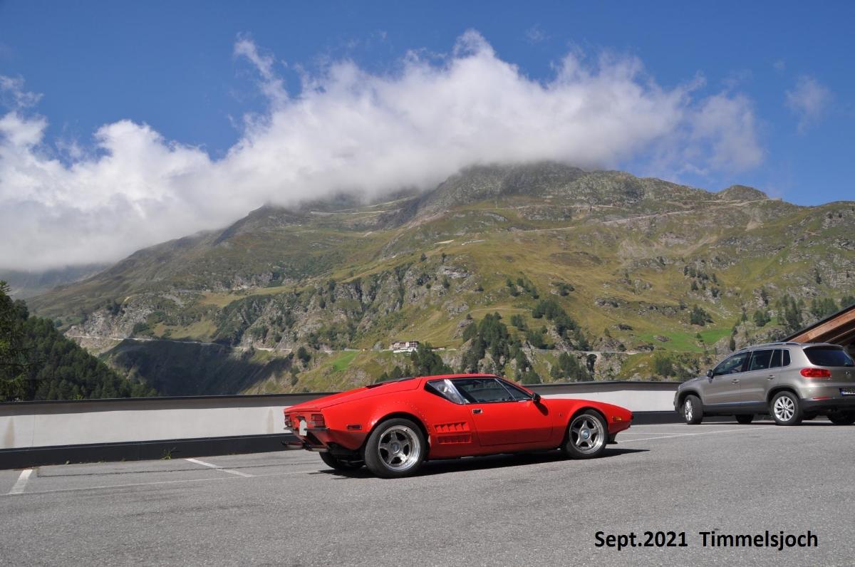

Timmelsjoch, Jaufen, Penser, Niger, Karer, San Pellegrino, Cereda, Brocon, Manghen, Lavaze, Val di Sole, Tonale, Gavia, Stilfser Joch, Vinschgau, Gampen Joch, Mendel, Passeital
2200Km 390 Liter und knapp 2 Liter Öl

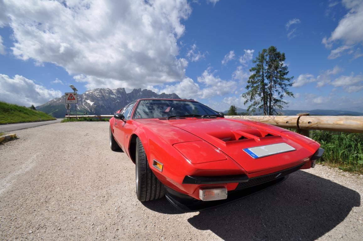

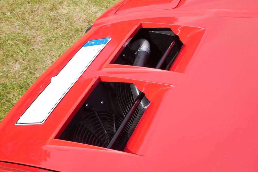

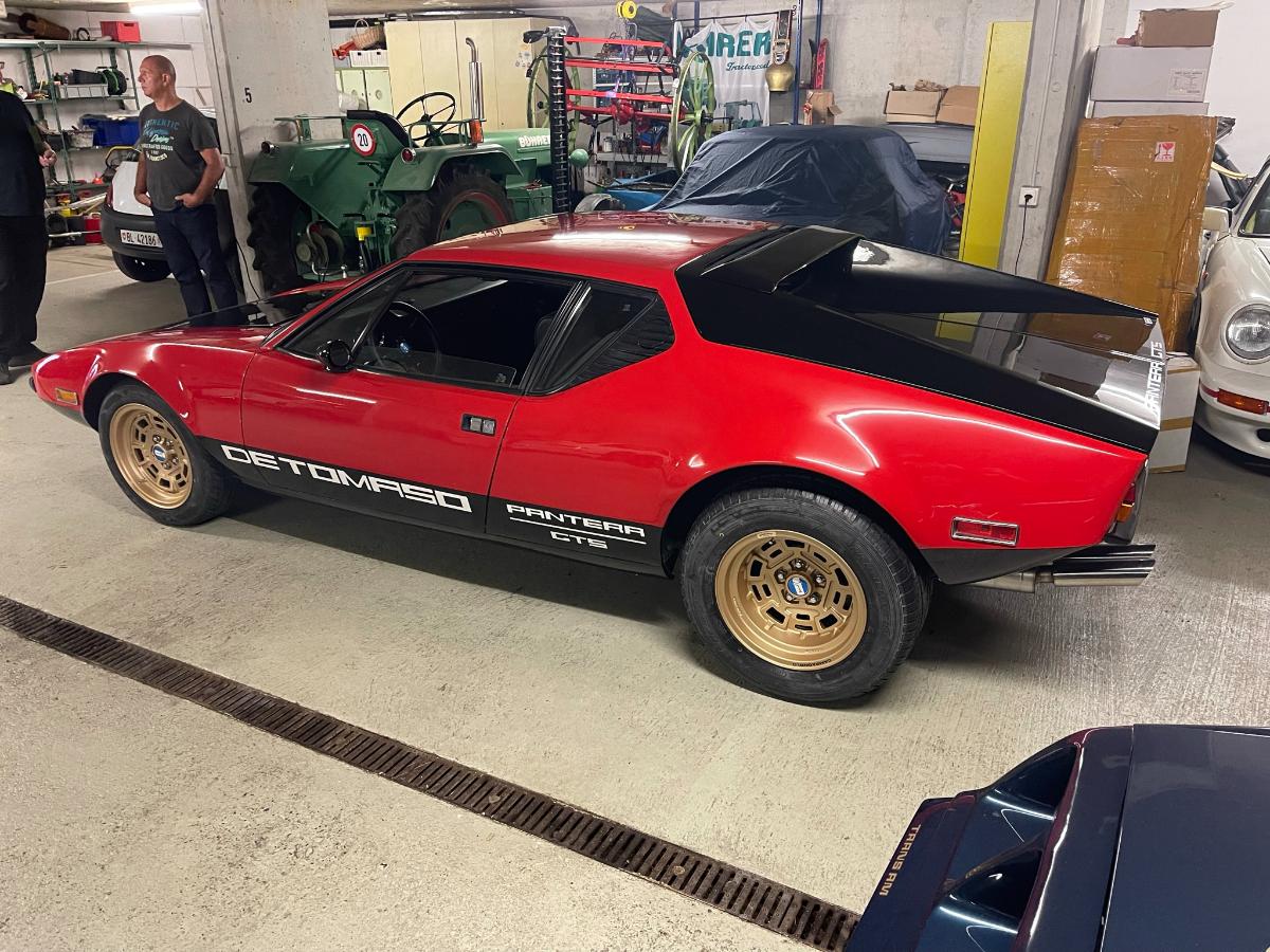

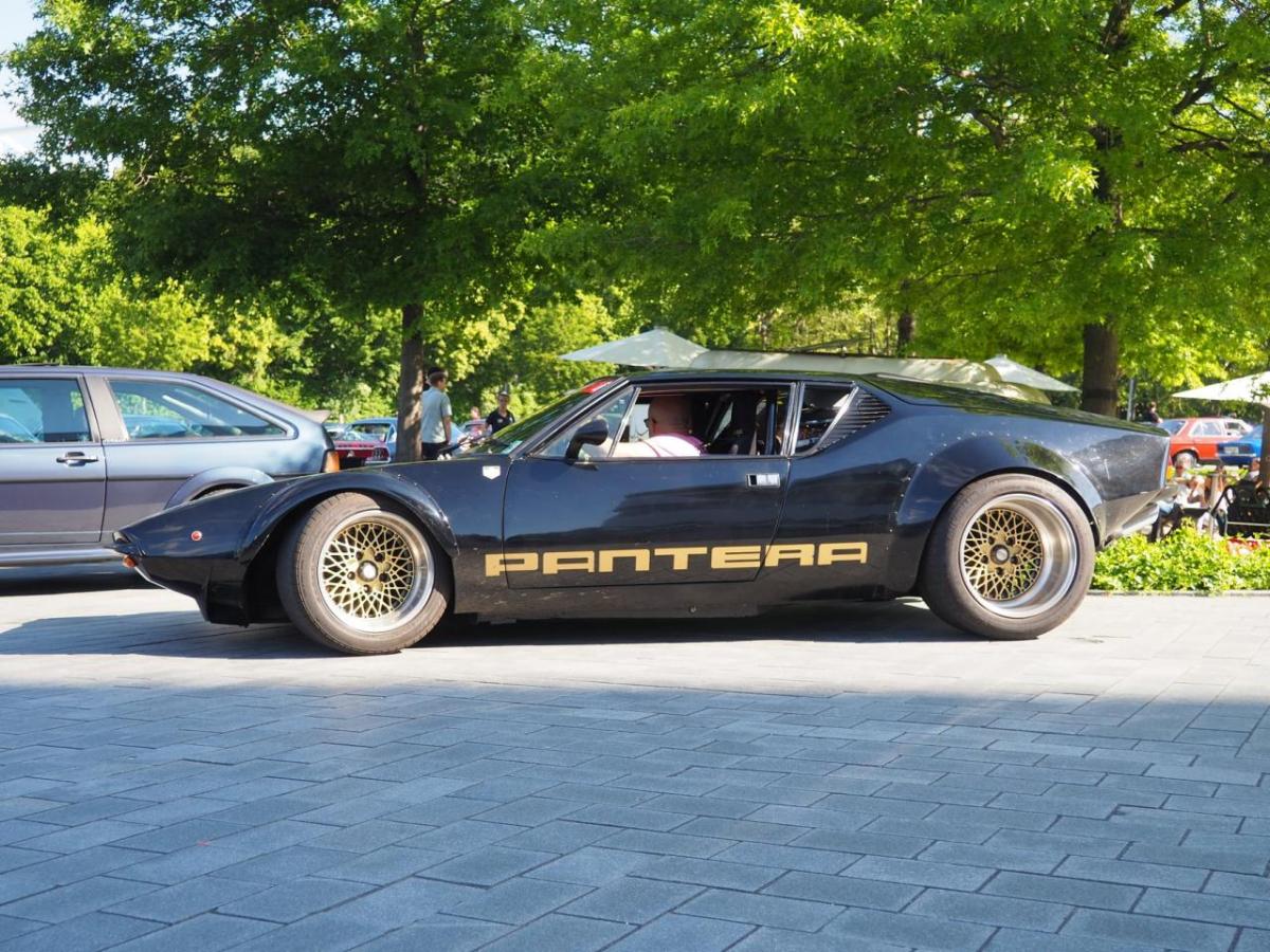

Klasse, darf ich mal bitte ein genaueres Bild von Deinem in FR rechts Lufteinlass sehen?  Wer hat das gebaut?  Danke!

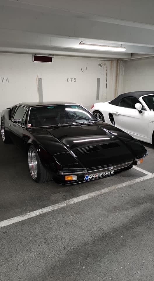

da schau ich mir Bilder, markenübergreifend,  in CP an. Ein DeTomaso ist mir aufgefallen.
Und was passiert ein paar Tage später …….. ?? Genau dieses Fahrzeug steht vor mir. Aber seht selbst.
@De Tom
danke für das freundliche Gespräch. Super Auto.
Viele Grüße Schnittlauch
Hallo F40org,
schau doch mal hier zum Thema Zubehör für De Tomaso (Anzeige)? Eventuell gibt es dort etwas Passendes.
Hast Du mit dem Besitzer sprechen können und hast zufällig seine "Koordinaten"???  Wäre mega!!  Dankeschön für die Pics
Ja, ich habe mit ihm gesprochen.  Ich weiß,  in welchem Landkreis er wohnt. Weitergehende „Koordinaten“  hab ich nicht.
Er sagte, er müsse auch noch auf deine Frage antworte. Ich hab ihn auch danach gefragt, er hat es mir erklärt. Aber ich will nicht vorgreifen.
Also De Tom, erzähle.

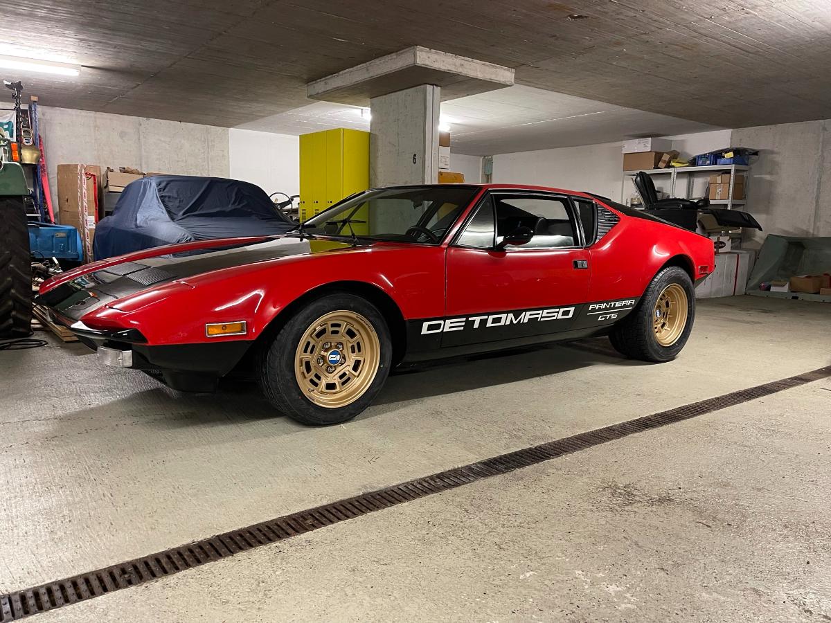

Hallo, deTom........ kennst Du die Quelle zum Erwerb deiner Lufteinlässe "Schaufeln"?   Sieht für meinen Geschmack sehr klasse aus!!  Danke!!
Am 3.10.2021 um 16:19 schrieb Schnittlauch:

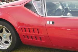

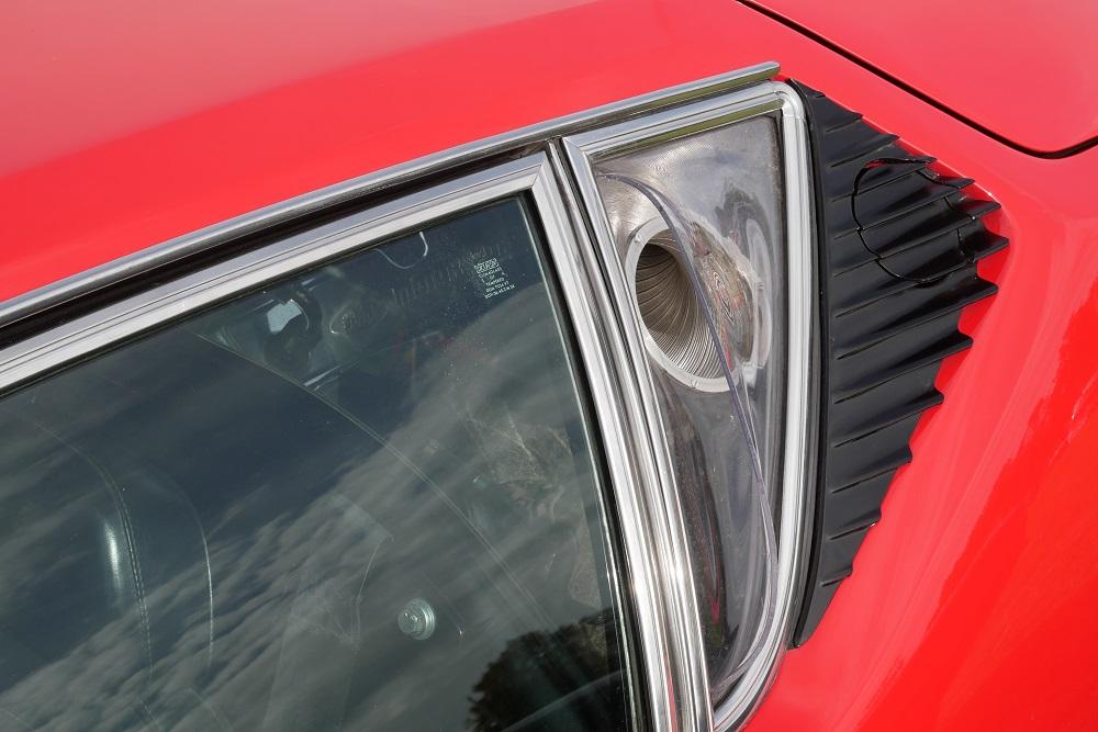

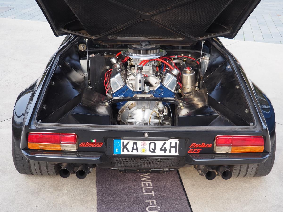

ok, ich dachte du meinst die Kiemen vor dem rechten Hinterrad.
diese Lufteinlässe (hintere Seitenscheibe) versorgen den Ölkühler, welcher hinten anstelle der Klimaanlage eingebaut ist. wer braucht denn schon ne Klimaanlage?
diese hab ich selbst gemacht.
Polycarbonat 5mm dick, ein Rahmen aus Sperrholz, vorgebogen wie die alte Scheibe, rein in den Ofen bei 180°, Handschuhe an, raus aus dem Ofen und schnell den Stempel drauf. nach 10 sec iss es wieder hart.
und nicht erwarten dass der erste Versuch gleich sitzt !
ich stell heut abend Fotos ein.
Plexiglas eignet sich schlecht, lässt sich schlechter Formen und bekommt im Laufe der Zeit Risse.
Hast mehrere Sätze gemacht und noch einen über ??  Würde Dir einen abkaufen ;)
hab 4 Sätze machen müssen um einen Guten rauszubekommen.
natürlich bin ich mit der unrealistischen Hoffnung rangegangen das es beim ersten mal klappt.
mittlerweile ist mein Rahmen aus Sperrholz zerbröselt, das Sperrholz löst sich nach einigen mal erhitzen auf, und du hast nen Haufen Holzbrösel daliegen.
der erste Satz Plexiglas bekam beim Warmformen Risse und ist gebrochen.
der zweite Satz aus Plexiglas war ok, ein Jahr verbaut und bekam dann Risse, tja, Plexiglas iss sch...
der dritten Satz aus Polycarbonat war Rissfrei und gut warmgeformt, jedoch im letzten Moment etwas zu warm geworden, und so waren überall kleine Bläschen zu sehen. (Temp soll < 190°C)
der vierte Satz (Polycarbonat) ist gut geworden. und buchstäblich bei der letzten Scheibe beim entnehmen der Scheibe ist der Sperrholzrahmen zerbrochen.
Fazit, hab keinen Satz übrig, und auch keinen Holzrahmen mehr.
ich mach einige Fotos, schreib ne Anleitung, und stells (ich schau mal ob`s heut abend reicht) ins Forum.
und wenn dann jemand Lust hat nen kompletten Samstag zu basteln ... kann er sich mit meiner Anleitung solche Lufteinlässe machen.
gelohnt hat sich die Arbeit auf jeden Fall, meine Ölthemperatur ist auch bei 30° in den Dolomiten nie über 100°C, wohlgemerkt am Pass bei "artgerechter" Bewegung des Fahrzeugs, nicht beim "Blümchenpflücken".
Gruss, Oli
