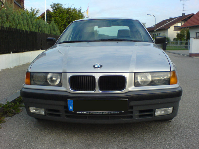

1. Hand, 320i, 200tsd Kilometer und 490 EUR ...
naja, dann habe ich halt wieder einen E36 :Dpost-42436-14435379738891_thumb.jpg

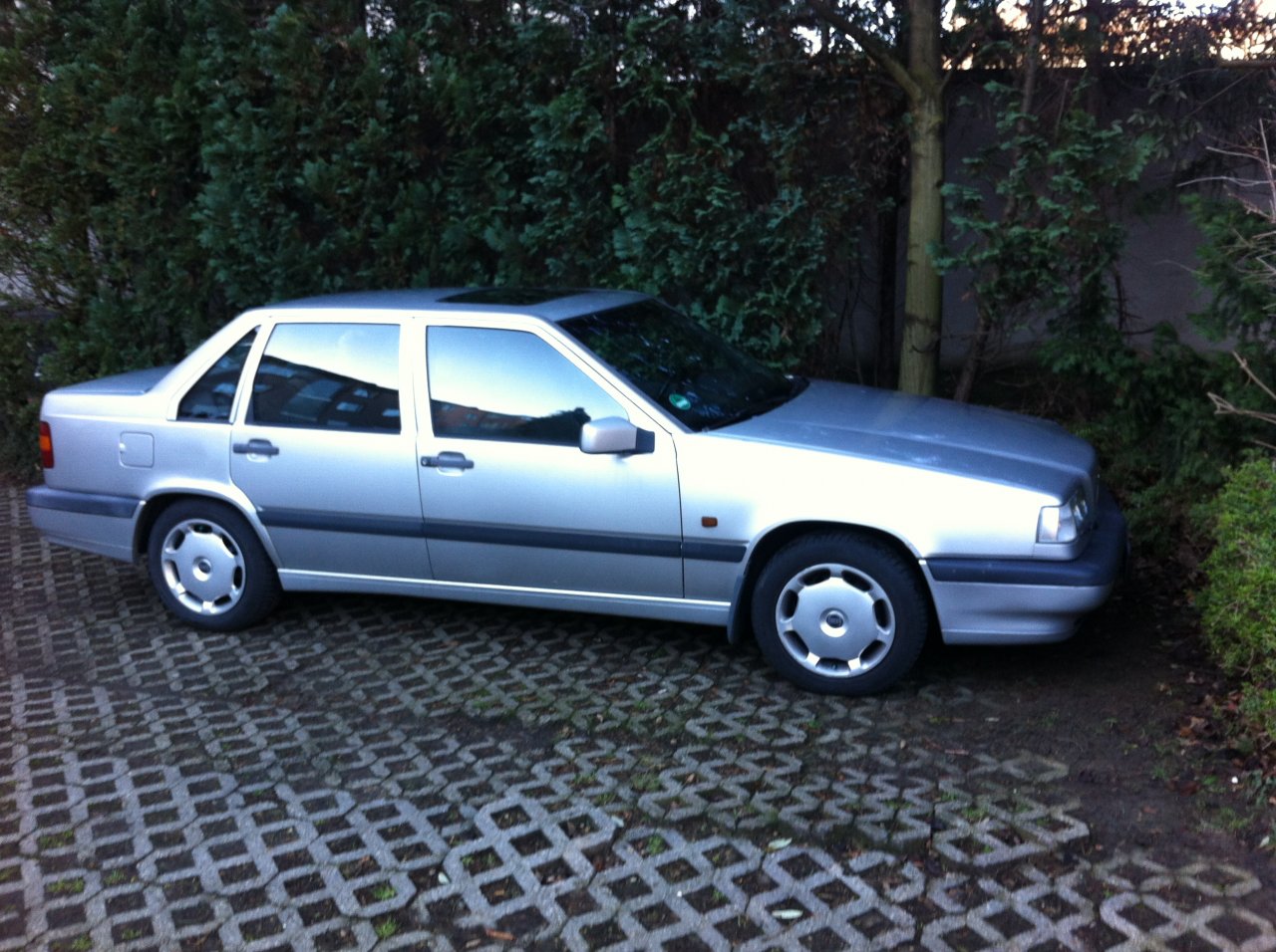

Nach dem Mercedes 124er Coupé wurde es jetzt ein Volvo 850.
Bisher bin ich noch nicht viel mit dem neuen Youngtimer gefahren, aber der erste Eindruck ist sehr positiv. Dieser sehr gepflegte 850 als Limousine ist eine kantige Erscheinung, mit toll klingendem Fünfzylinder-Motor (2,5 20V), prima Ausstattung inkl. Ledersitzen, Sitzheizung, 2-Zonen Klimaautomatik, Schiebedach, Tempomat, Wischern vor den Scheinwerfern und erst 130tkm auf dem Tacho.

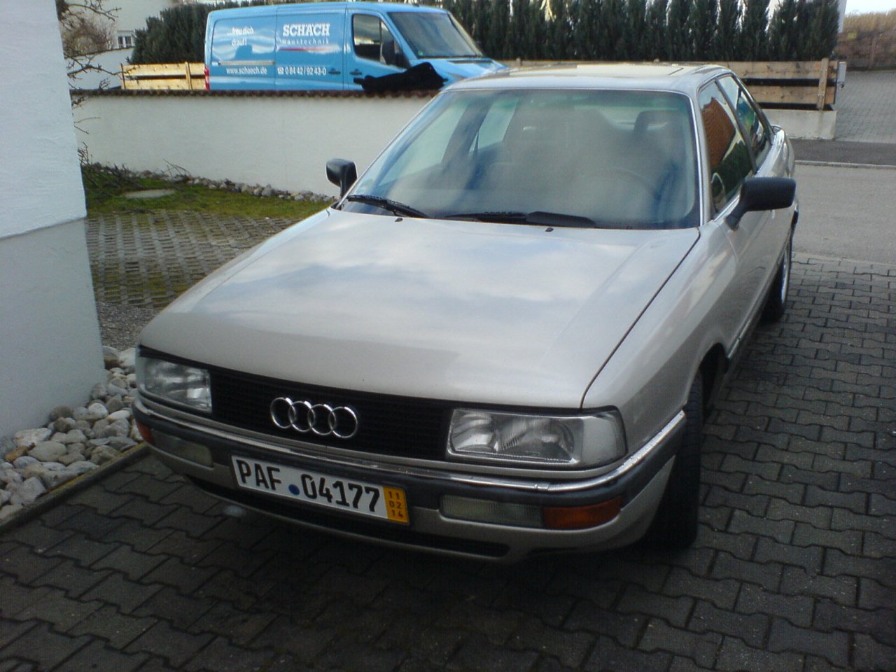

Bei mir hat auch wieder was neues Unterschlupf gefunden (nach der BMW-Horde mal was anderes ...)

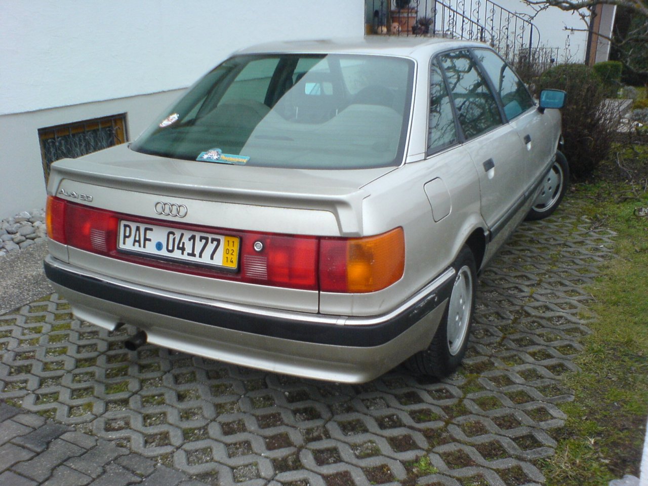

Ein Audi 90 2.3E. Leider dieses mal ein übler Reinfall ...
Langstrecke fährt er einwandfrei ... Kurzstrecke bekommt er auf einmal einen üblen Leerlauf und wenn er schlussendlich ab-säuft, dauert es mindestens eine viertel Stunde bis er wieder will.
Ursache scheint ein unglücklicher Mix aus Mengenteiler, Einspritzdüse und Falschluft zu sein ... heute schon den ganzen Tag dran gewesen, gemessen, den prähistorischen Fehlerspeicher ausgelesen, "literweise" schwarzer Pampe von überall rausgezogen, alles verschlammt ... grauenhaft.
... ein richtiger Mist-Fehler - typisch KE-Jetronix ... ... da ist mir jedes abgebrochene Ventil oder eingelaufene Nockenwelle etc. lieber als der Mist ...

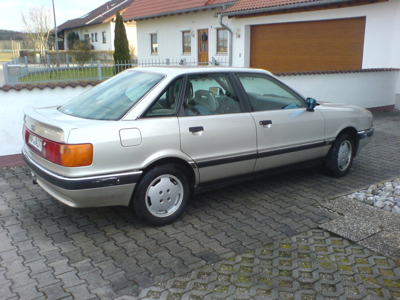

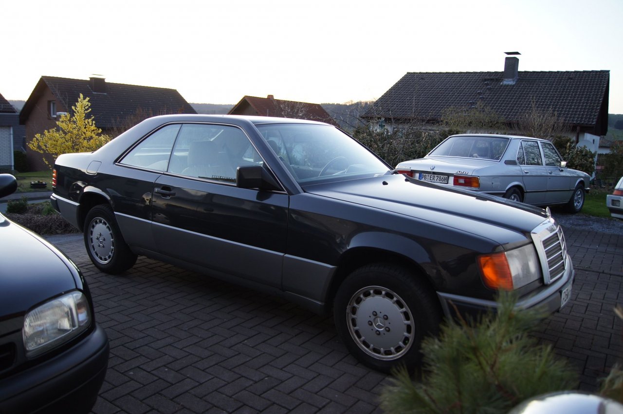

dann ist er auch ein Youngtimer! Ein paar Restaurationsarbeiten muß ich machen, hält sich aber in Grenzen:

Das funktioniert auf den ersten Blick alles, wird angesteuert und hat auch Masse etc.
Das Zusammenspiel untereinander und ob das auch permanent im Fahrbetrieb ist etc. wird sich noch rausstellen. Ein typischer NG-Fehler (Motorcode für die Maschine).
Er läuft auch so wirklich angenehm ... aber irgendwie nicht richtig.

1. bis 3. Reparatur-Versuch meiner neuesten Errungenschaft in Form eines Audi 90 2.3E lief folgendermaßen ab:
alles was mit Unterdruck, Benzin und Zündung hat demontiert, gesäubert, gemessen, geprüft und wieder montiert. Drei mal. Lediglich leichten Verschleiß aber keinen ernsthaften Defekt konnte ich feststellen. Nichts was einen so argen Fehler bei der KE-Jetronix verursachen könnte
-der Motor ist ja an sich ein ganz banaler Reihenfünfer ... weder Vierventiler, noch DOHC, noch Twin-Spark, noch Vanos oder ähnliche Spielereien- eigentlich ein ganz unspektakulär-braver Eisenhaufen.
Den vierten Versuch hatte ich am Wochenende unternommen, teilzerlegt lag der Ingolstädter Patient in meiner Halle,
gestern Nachmittag fügte ich ihn wieder zusammen und als ich fertig war,
probierte ich es mal wieder
Betonung liegt auf: -wieder mal-
Und?
Die Kiste läuft!
Keine Ahnung warum, aber jetzt will er auf einmal wieder und zwar wie ein Einser.
Entweder hab ich zufällig irgendwas angestellt, was mir gar nicht aufgefallen ist
oder es liegt an den paar Grad Plus Unterschied?
Mit zwiespältigen Gefühlen werde ich am Samstag die optischen Mängel in Angriff nehmen ...
An sich ist es aber ein hübsches Kerlchen (vorausgesetzt einem gefallen Typ 89-Audi´s) ... zermattsilber steht ihm ausgezeichnet.
