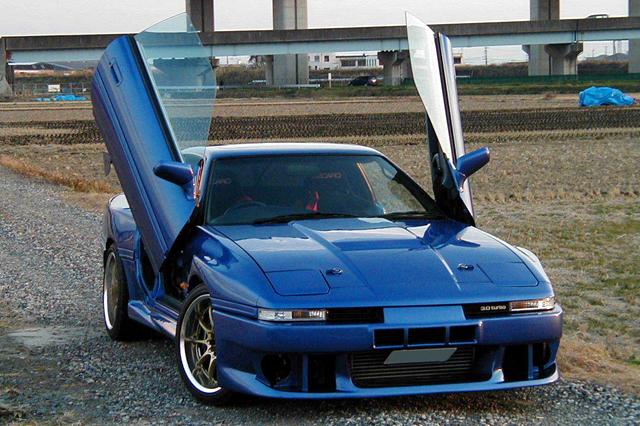

Unser Geschmack ist (wenn auch bei unterschiedlichen Fahrzeugen) sehr ähnlich. Mir grauts auch davor irgendwo Löcher oder Hutzen reinschneiden/draufpappen zu müssen :-? - aber wenns net anders geht wird es halt so gemacht. Aber vorher werden weitere Lösungen gesucht!
Bei deinem leichten Temperaturproblem bin ich eigentlich von überzeugt, dass sich das durch einen gescheiten Ölkühler lösen läßt.
PS: Bei der Supra ist es so, dass wenn ich normal Stadtverkehr fahre und bei Regen an einer Ampel anhalte das Wasser auf der Haube verdampft - nur damit du ne Vorstellung davon hast, womit die MK III Fahrer so zu kämpfen haben :D (ist aber kein Problem, wird halt nur gut warm *lol*)
Ich habe ein komplettes 19 Reihen Ölkühlerset bei Racimex direkt gekauft. Inkl. Stahlfelxschläuchen unt Thermostat. Denke das schon was ordentliches, und der kommt ja direkt vorne in die Mitte. also direkt in den Fahrtwind, dürfte also klappen, wobei mein Öl ohnehin nie über 110 Grad heraus geht.
Da habe ich bei mir noch nicht drauf geachtet, aber der durchweg verbrannte Lack in meinem Motorraum spricht wohl eine deutliche Sprache ;)
Und wenn ich mal etwas richtig Gas gegeben habe qualmt es ziemlich gewaltig aus dem Ausgleichsbehälter. :puke:
Problem momentan sind natrülich die fallenden Temperaturen, es kann sein das der Ölkühler jetzt erstmal völlig ausreichend erscheint, nur was passiert bei 25 oder gar 30 Grad Aussentemperatur??? :-o
